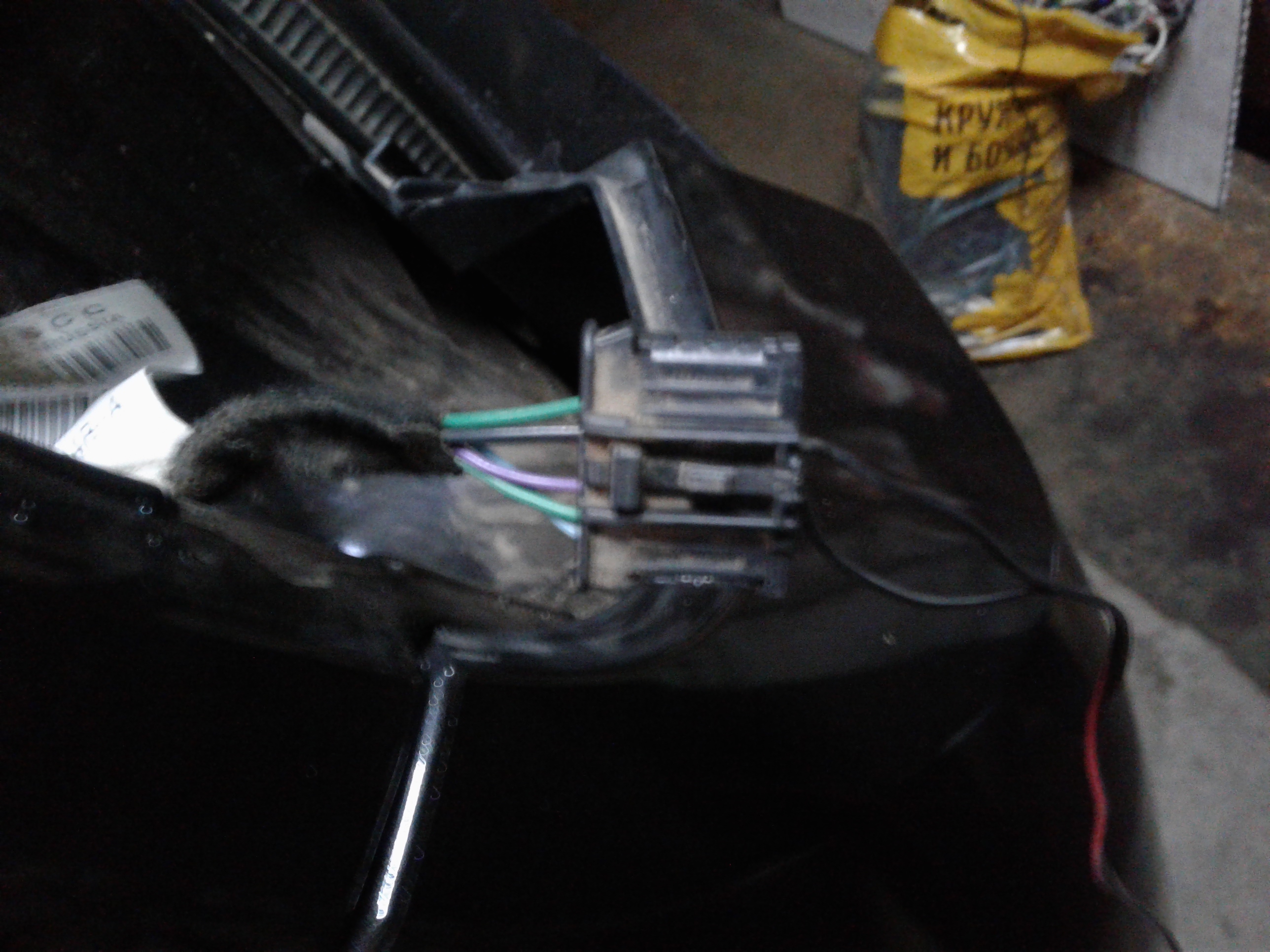

Уважаемые форумчане, нужен ваш совет! У самого дастер дизельный, но у жены сандеро дорестайл с данной движкой, езжу все равно я в основном на нем. Вкратце, двигатель перестал нормально работать, троит, не едет. В итоге мультитроникс выдавал сначала ошибку 3508 ,,Ошибка Цепь катушки зажигания цилиндров №1 и №4'', потом стал писать 3506 ,,Цепь катушки зажигания цилиндров №1 и №4 замкнута на массу'', в чем их принципиальная разница не знаю. Поперетыкал катушки, сделал поверхностную диагностику у электриков, вывод: катушки рабочие, до 1 и 4 постоянный плюс доходит, минус управляющий или как его там правильно, не доходит.
---------- Сообщение добавлено в 14:37 ---------- Предыдущее сообщение размещено в 14:31 ----------
Вроде как получается, что с датчика коленвала доходит до мозгов сигнал, иначе бы движка не работала вообще, а с мозгов уже не выходит, так мне уверенно залечили на диагностике, типа скорее всего полетели мозги.
---------- Сообщение добавлено в 14:41 ---------- Предыдущее сообщение размещено в 14:37 ----------
В понедельник поеду в специализированный сервис Рено(не официалы), у них есть вся аппаратура диагностическая фирменная, они говорят, что по-любому найдут конкретную причину, что не факт, что мозги полетели безвозвратно. Пообщался с представителем паулюса в нск(двиг не шитый еще, только собирался), он сказал, что вероятность того, что умерли мозги один на миллион почти, что это крайне редко. У машины пробега 75 тыщ, куплена на 70. Может, кто сталкивался или может подсказать, посоветовать по данной проблеме????

Если катушки действительно рабочие, то остаются мозги, что действительно маловероятно, либо цепь (разъемы, провода) от мозгов до катушек, что более вероятно... А касаясь мозгов именно с тем что стоит на Рено не было повода заниматься, а на других авто попадались и вполне пригодные для мелкого ремонта по выходным цепям.

TolR, спасибо! Просто в этом ,,фирменном реновском сервисе'' мне кажется, что ребята довольно-таки ушлые и поэтому и хочется с помощью форума хотя бы максимально расширить свои знания в этой области до поездки к ним, чтоб с умным видом мне не втюхали какую-нибудь ересь... Обычно со мной такие вещи не проходят, но мало ли, как известно береженого...

Забрал автомобиль, в итоге оказалось, что реально мозги закосячились, при мне другие ставят, все работает. Но удалось починить родные, стоимость ремонта три тыщи, плюс 800р диагностика, считаю, что хорошо отделался. Из причины говорят, что либо из-за свечей (на момент поломки стояли EYQUEM, какой модели хз и сколько стояли не знаю, достались с машиной) либо просто случай, удача.... Причем те ребята ну оооооочень усердно мне втирают, что надо ставить свечи или оригинал с надписью Рено, который по сути бош, либо бош, и что купленные мною иридиевые денсо ik20 не очень подходят для этого двигателя.....

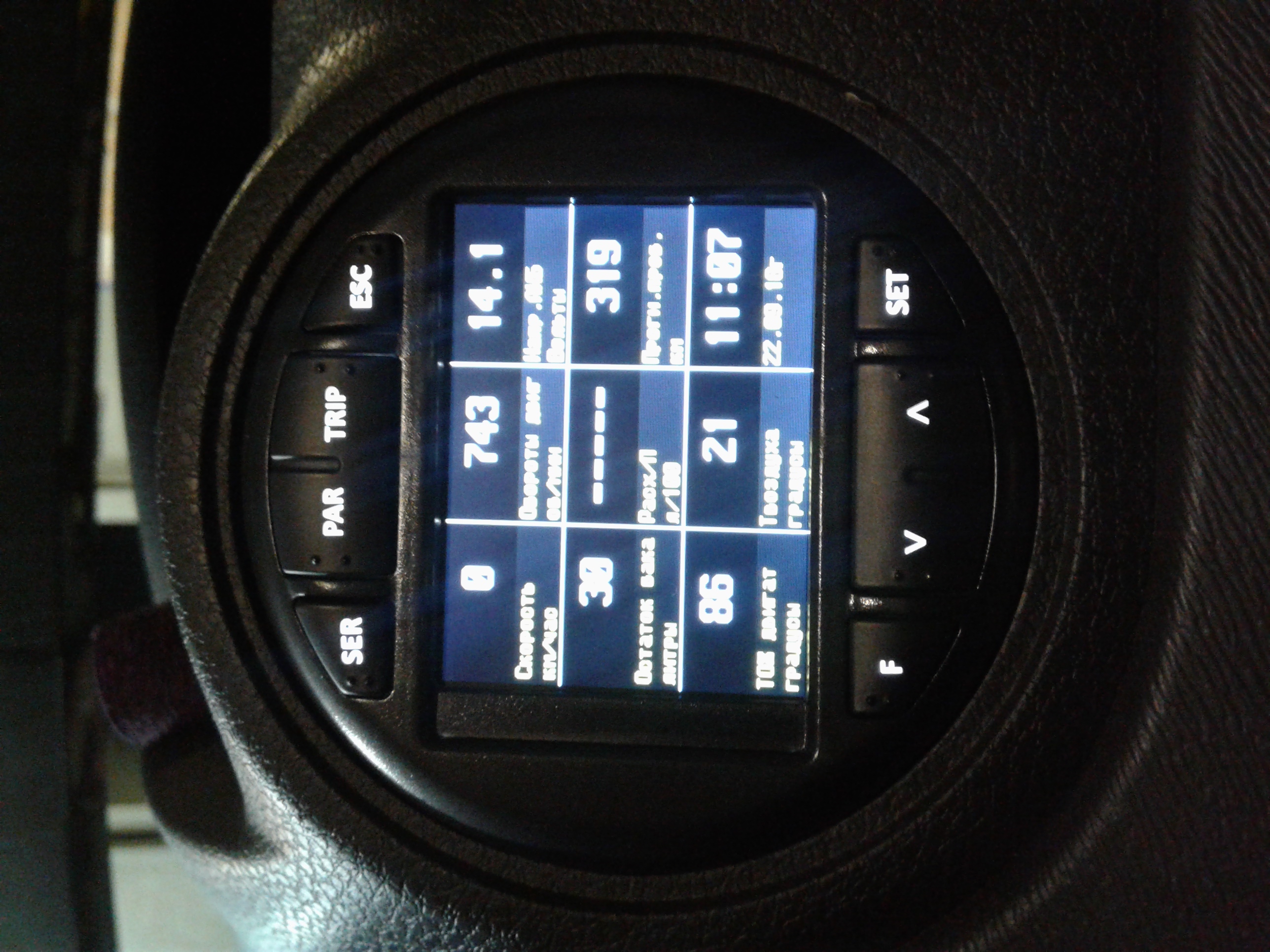

Глюки ЭБУ или что? Народ хелп! На холостых при прогретом двигателе нажав педаль акселератора в пол, обороты почему то не поднимаются выше 4000, но так бывает не всегда.Закономерность не отслеживал. Если отпустить педаль газа и повторно нажать в пол,то бьет как и положено-в отсечку(6000-6500 оборотов). На ходу сей глюк не проявляется и все передачи крутятся до отсечки. В мыслях -приезжает электронная педаль газа? Или что еще?

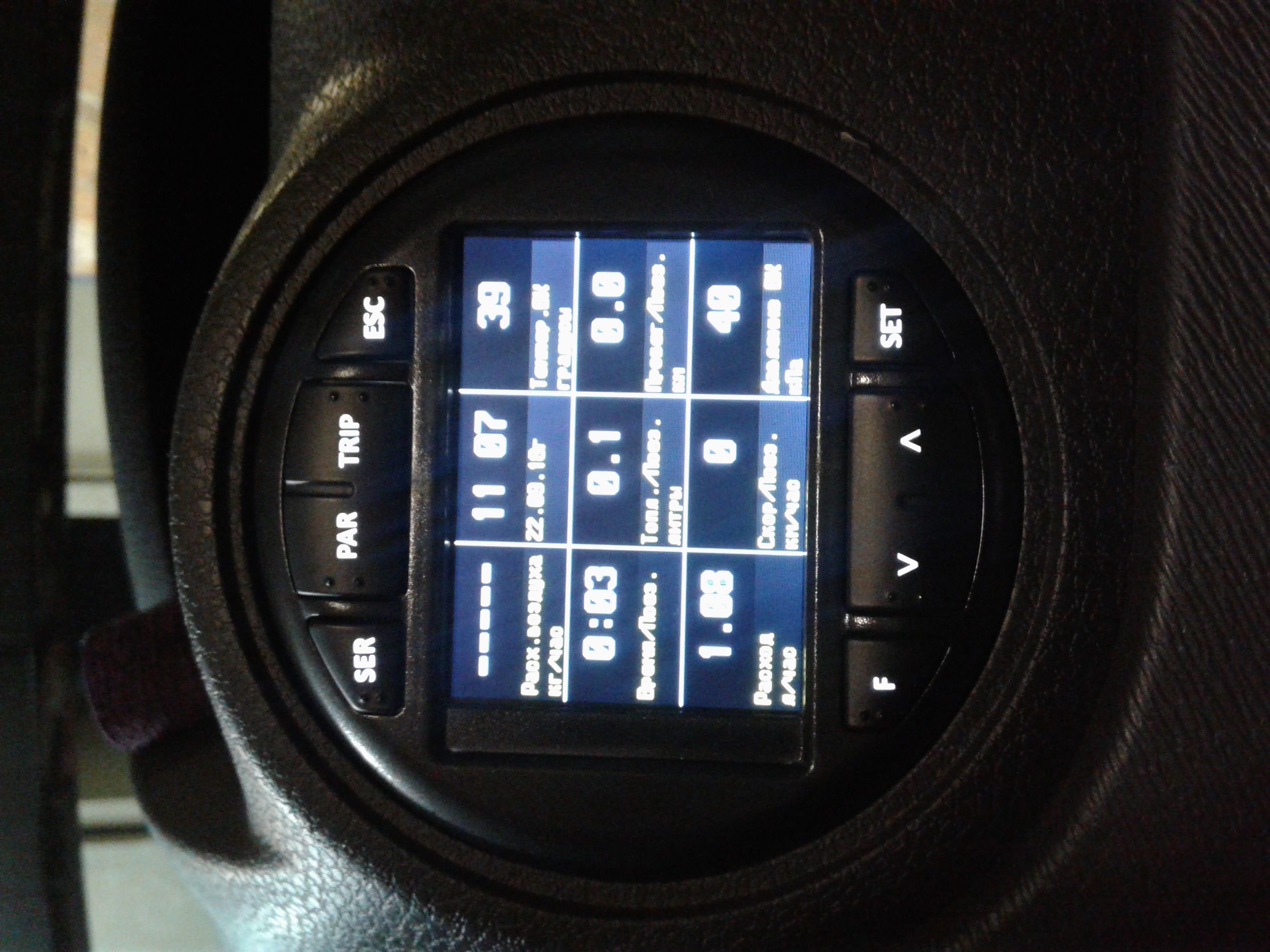

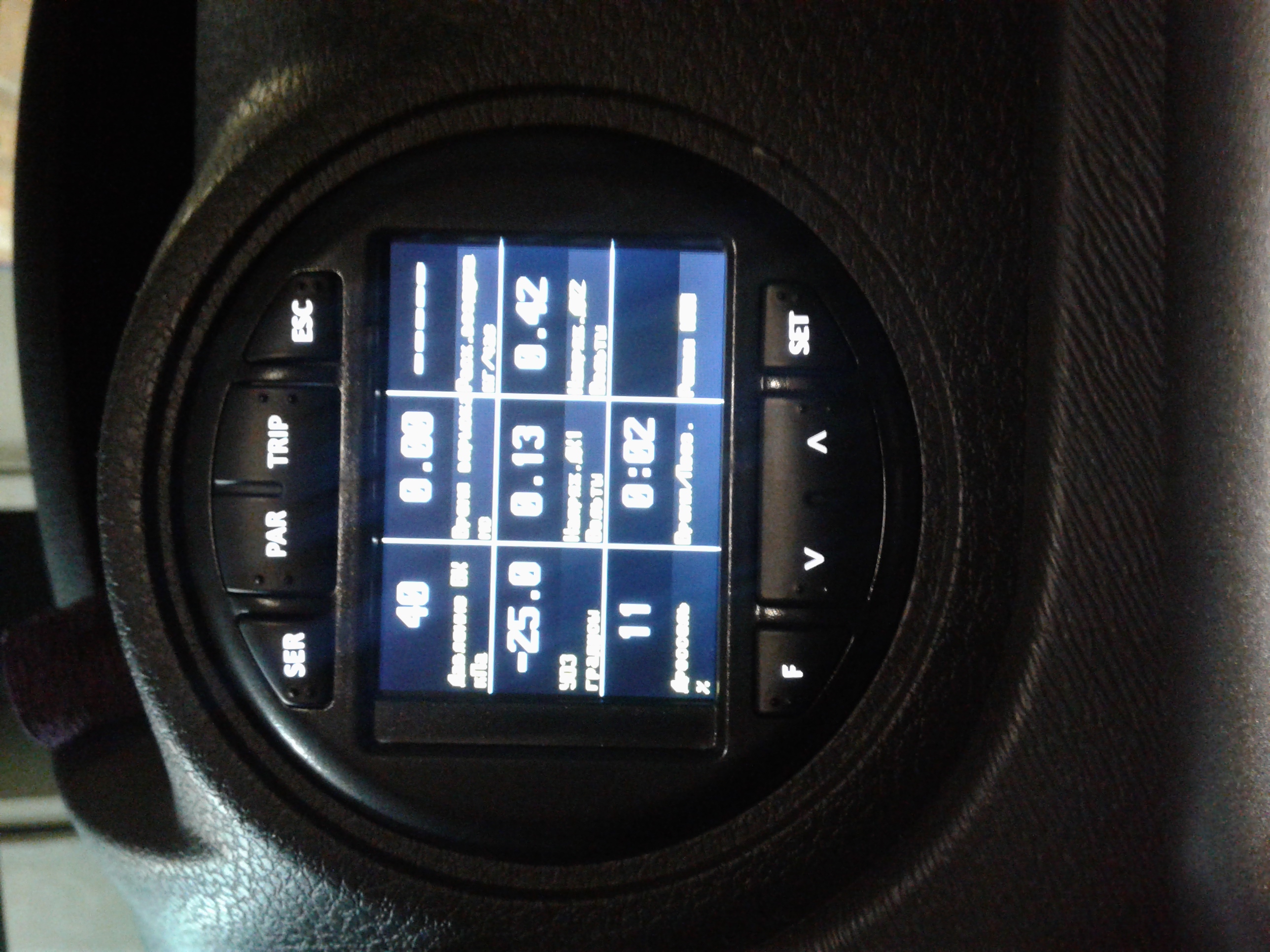

Что скажете по параметрвм БК? Все впорядке?

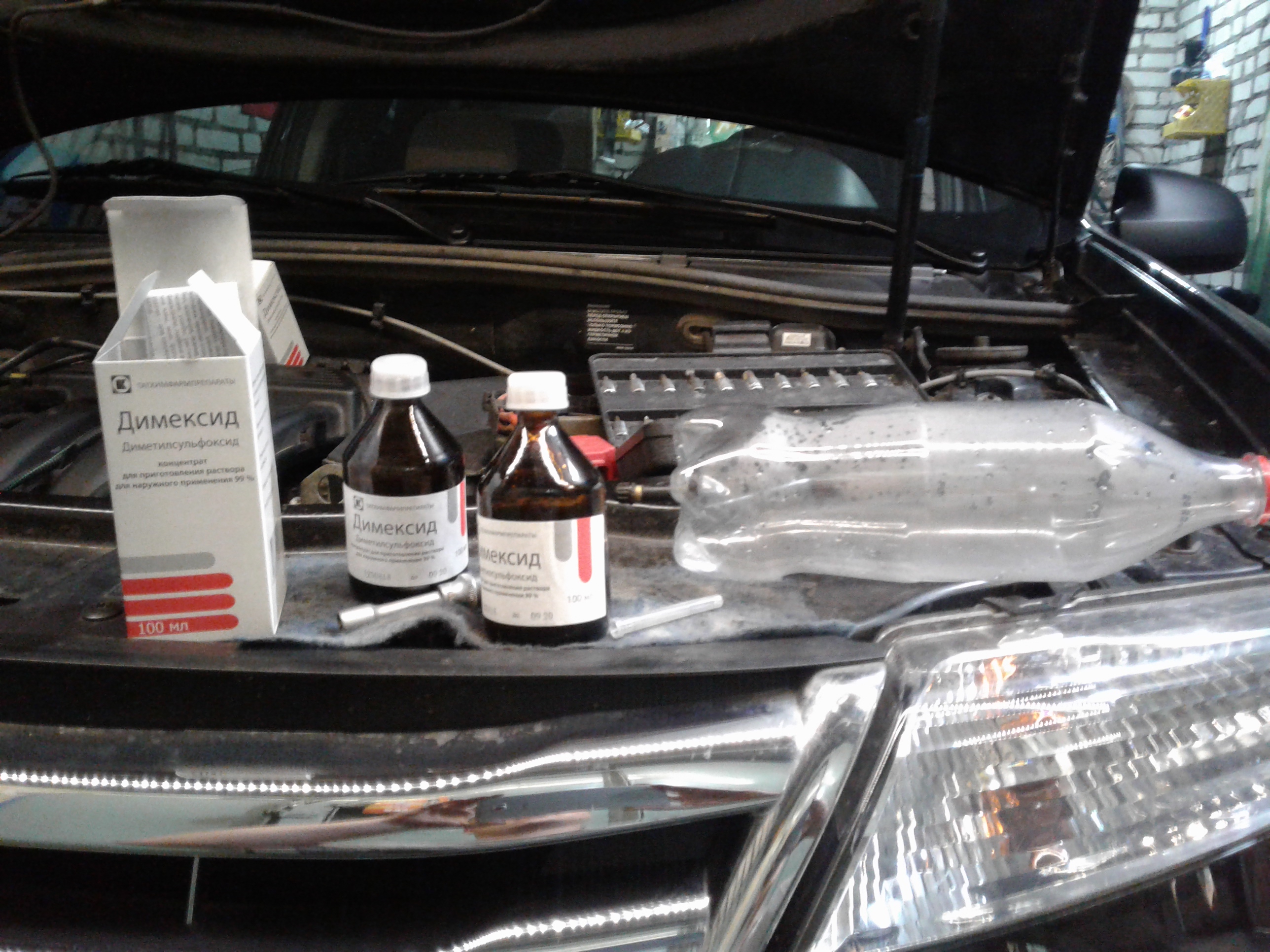

Сегодя мыл форсунки(с виду чистые) димексидом.
За качество фото извиняйте, фоткал с планшета.

Вa-Ba-X!, а раньше так не было? может это такой "лаунч-контроль"? сцепу не выжимаете при этом?

В дастере такое возможно? Я откуда знаю,машину месяц назад купил

У меня, если нажать тормоз, то до трёх тысяч держит.
я писал,что при сбросе газа и повторном его нажатии крутит до отсечки

В общем,помыл дроссель,поменял воздушный фильтр, свечи, все прокладки впуска(на фото), помыл сегодня форсунки. Плавающие обороты(при утреннем прогреве движка) походу остались. Катушки,вроде в норме! Куда копать дальше? Может я конечно и придираюсь к мотору renault после suzuki? Утром заведу и гляну как она.
