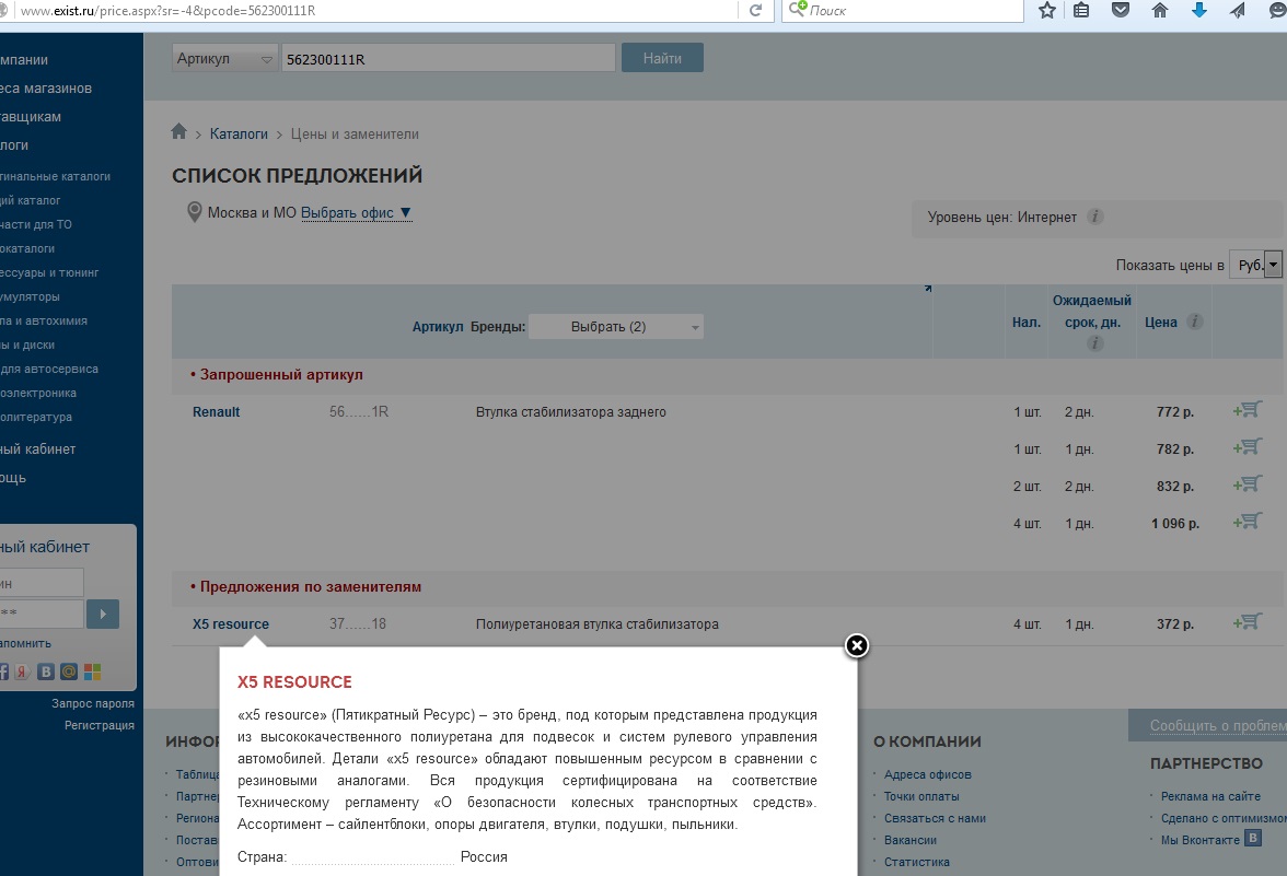

Народ объясните плиз, а то до меня что-то не дойдёт никак - Vtulka.ru 2501006 - это комплект из 2-х резинок или одна?

Ладно, я уже сам понял что это одна втулка... Кстати кроме оригинала и втулка.ру ничего не могу найти ни в автодоке ни в екзисте ни в емекс

Видел на Драйв2 у парня вот такие втулки полиуритан с Эксиста стоят
X5 resource 37-0017 цвет синий. Производство г.Красноярск

Старый 01.03.2016, 08:54   #180
В екзисте предлагают еще "X5 resource"...
