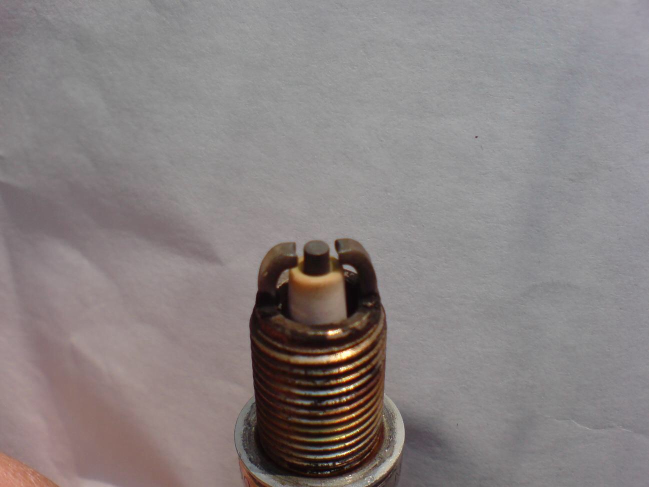

Был недавний пример пол года назад, на W12, пробег 14тыс., с такой же проблемой по утрам, мастер решил проверить впускную систему визуально по договоренности с клиентом, чел оставил авто до утра, так как ошибок небыло, проблема вытекла утром.
И вердикт был такой, Бензин низкого качества довал детонацию ДВС, повышенную температуру, и ранний угол зажигания, упала мощность, потрескались и задеревенели эти прокладки, даже цветовая гамма прокладки в некоторых местах поменялась у половины впуска и это новый авто с 14тыс. пробега.
На свечах и впускном коллекторе тоже отражался след.
Совет мастера был сменить заправку.
Комплект таких прокладок и свечей был заменен, остальное промыто и очищено.
Что касаемо этой темы, след неисправности должен быть полюбасу, за 15ыс. пробега керамика центрального электрода свечи должна быть белая при исправной системе приготовления и сжигания смеси, впуска и других узлов.
Учитывая что постоянно заправлялись на хорошей заправке.
На повышенных оборотах может проявляться сильная неисправность, а мелкая может давать только единичный момент нескольких секунд.
Свеча 15тыс. пробега.
