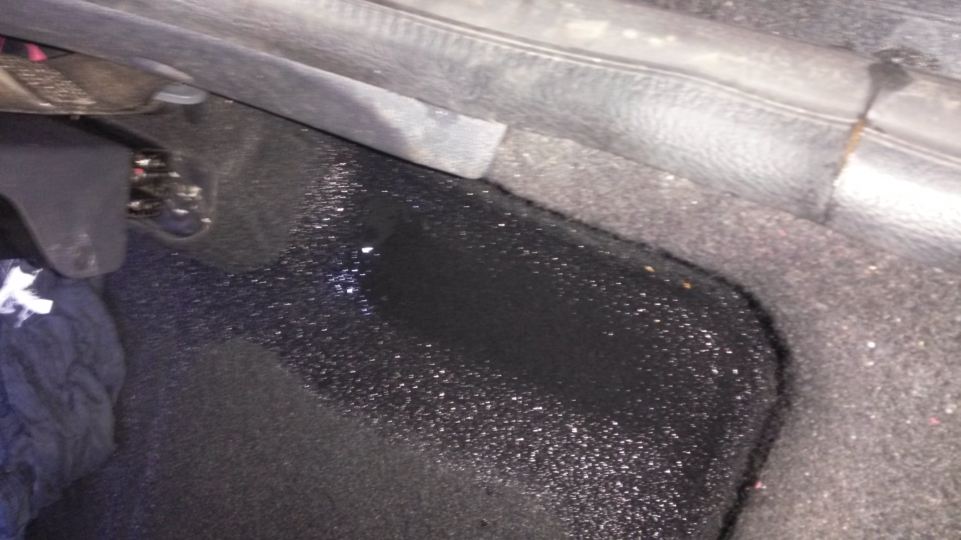

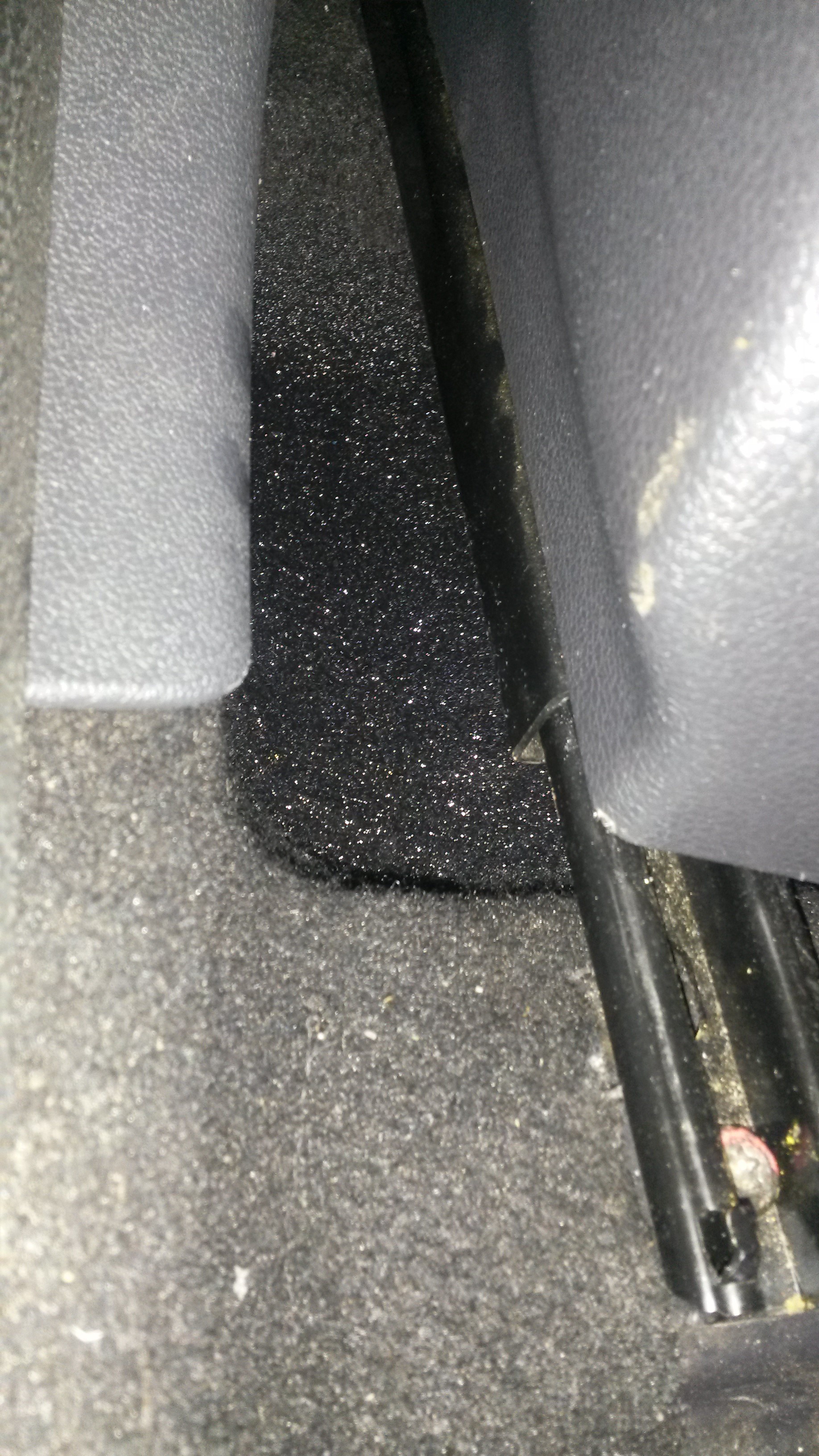

Задняя правая дверь. Коврик пассажира
Это под ковриком
Это под сидением пассажира , рядом с водителем
У меня под резиновыми ковриками лежат ворсовые коврики.
Он, который в ногах пассажира заднего ряда, насквозь мокрый, вода с него просто льется.
Машина простояла у подъезда 2 дня. Окна закрыты.

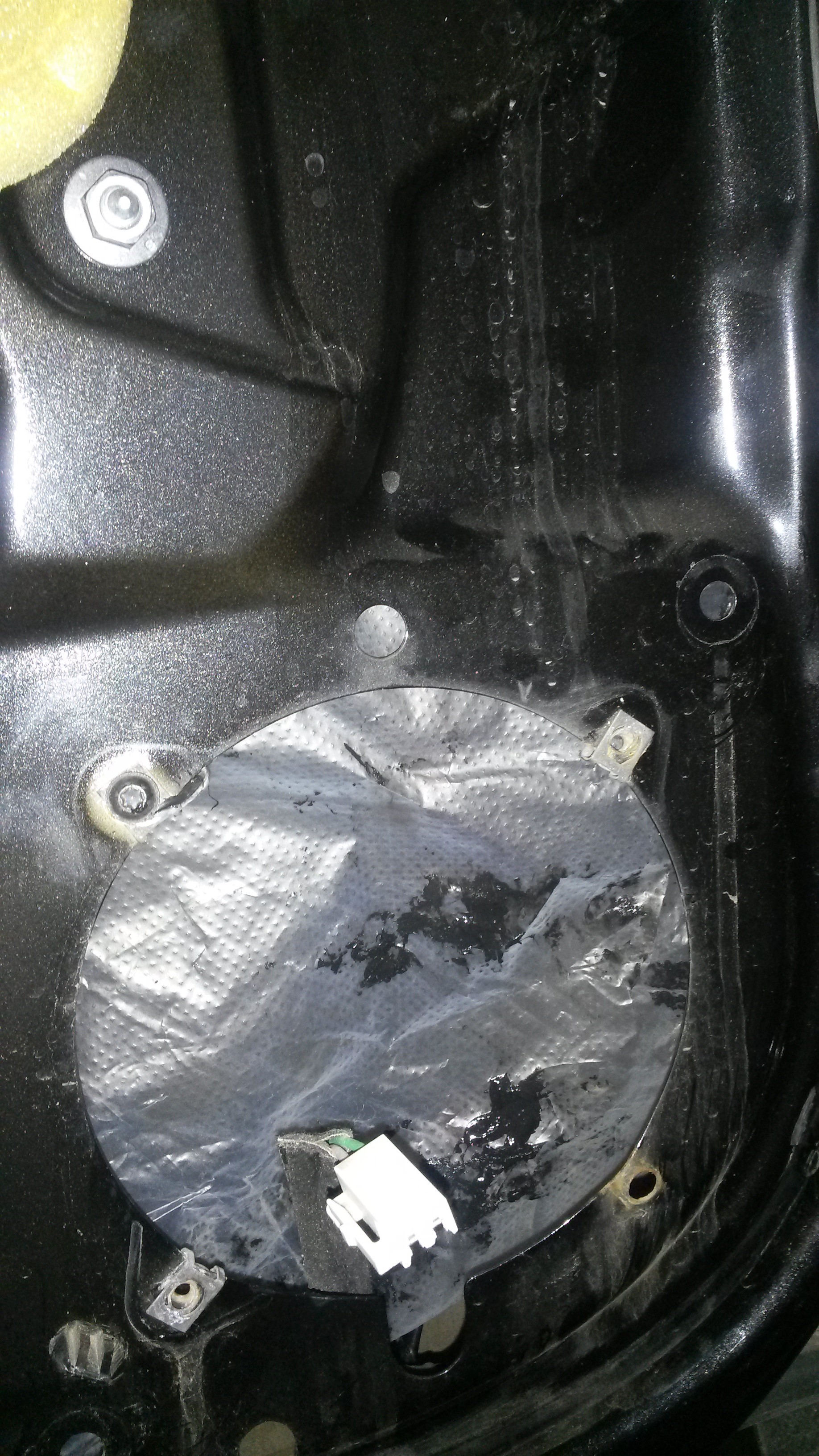

Вода в салон попадает по самой двери, под обшивкой.
Смотрите фото

Да есть такое..И как я понял посетит всех. Высыхает сама мастика уплотняющая карту,так же по ходу пъесы и наружные горизонтальные резинки резинки задних стекл усаживаются.
Из-за идиотской конструкции установки динамика,устранение требует своеобразного подхода.Столкнулся с таким перед самыми морозами,сделал пока частично.
Для устранения требуется перенаправить капежь из углов стыка резинок к низу двери,минуя остальные внутренние торчащие детали..
Короче "описалась",задние. спустя 3,5 года.Вскрыл,посмотрел.Кроме пленки навряд ли что поможет,хотя есть идейка.Но посетит сея проблема всех,по мере высыхания мастики.Либо будет "не замечено", и прокатаетесь с внутрикартовой лужей,высыхающей от температуры..
Но вот с местом протечки-попадание под карту разное.
Нашел что через металлические вертикальные направляхи стекла,средний пистон вертикальной части карты со стороны водителя,и нижняя дыра у отверстия под динамик...я охренел...
Вода собирается скорее капельным методом,сужу из ее объема, после двухнедельных дождей.Вся ж.... что прям перед минусом призошло....
.... купить мастику,липкую,долго не сохнущую,желательно морозоустойчивую?Требуется для наклеийки во внутрь двери шторку из политэтлена, от воды....
Короче,засунул пленку,пока без приклейки.Завел концы пленки дальше направляющей со стороны петель,сделал разрез под штангу стеклоподъемника.Со стороны замка дверей около направляющей тяги замков очень близко,расположен и сам замок,не очень удобное место.
Попробовал открытие закрытие стекла для нормальной работы.
Ну что сказать.Что то пока не очень нравится этот способ.
Возникли вопросы.
Первый.В месте разреза под подъмный механизм штангу,как поведет себя вода по этому срезу если попадет :ac:,собираем и направляем на штангу и троса стеклоподъемника, к проводке выключателя ?
Второй момент.Если уж делать,то пленка должна, как то фиксироваться снизу,занимать одно положение внутри двери,как штора.Сейчас,ее низ болтается как х.. в рукомоинике. Из-за чего,то прилипнет ("магнитится") к стеклу при опускании,то к внешней стороне двери.Сейчас такое скорее получается из-за статики ,а при мокром виде с пылью и грязью? Не задирается но все же...поэтому плохо верится в нормальную вентиляцию полученного пространства.
Пока понаблюдаю..где будет протекать.
Если только в стыках резинок,по краям,где направляющие,возможно откажусь.
У меня тут спросили что сделал по устранению течи...Отписываюсь.Устранил но не все...Не хватка времени и теплой погоды..
Просто в планах обработка внутренностей двери антикорозийкой,в свете прошедших событий...
1. За герметизировать стык,нижний угол у резинок снаружи...для этого куплен герметик Боди 940 или 950 не помню...не сохнущий герметик мастика,он идет специально для этих целей.
2. на данный момент,внутри стоит пленка но увеличенного размера(не как отписывали) ,т.е. больше проема стекла ,с заходом в улы.
3.На направляхи стекла одета вспененная теплоизаляционная трубка от водопроводных,по ней, капли воды из углов, отводится вниз двери минуя другие части. Т.е. в принципе и не нужна пленка,но стоит хорошо еще раз сейчас будет проверить,для этого снять декоративную карту и покататься..
4.нужно обеспечить прижимание стекла к наружной резине,для этого в горизонтальную резинку со стороны салона,точнее паз,вставить шнур...
Пока сухо,воды уже не наблюдаю в весенние дожди..
Пока так.:az:

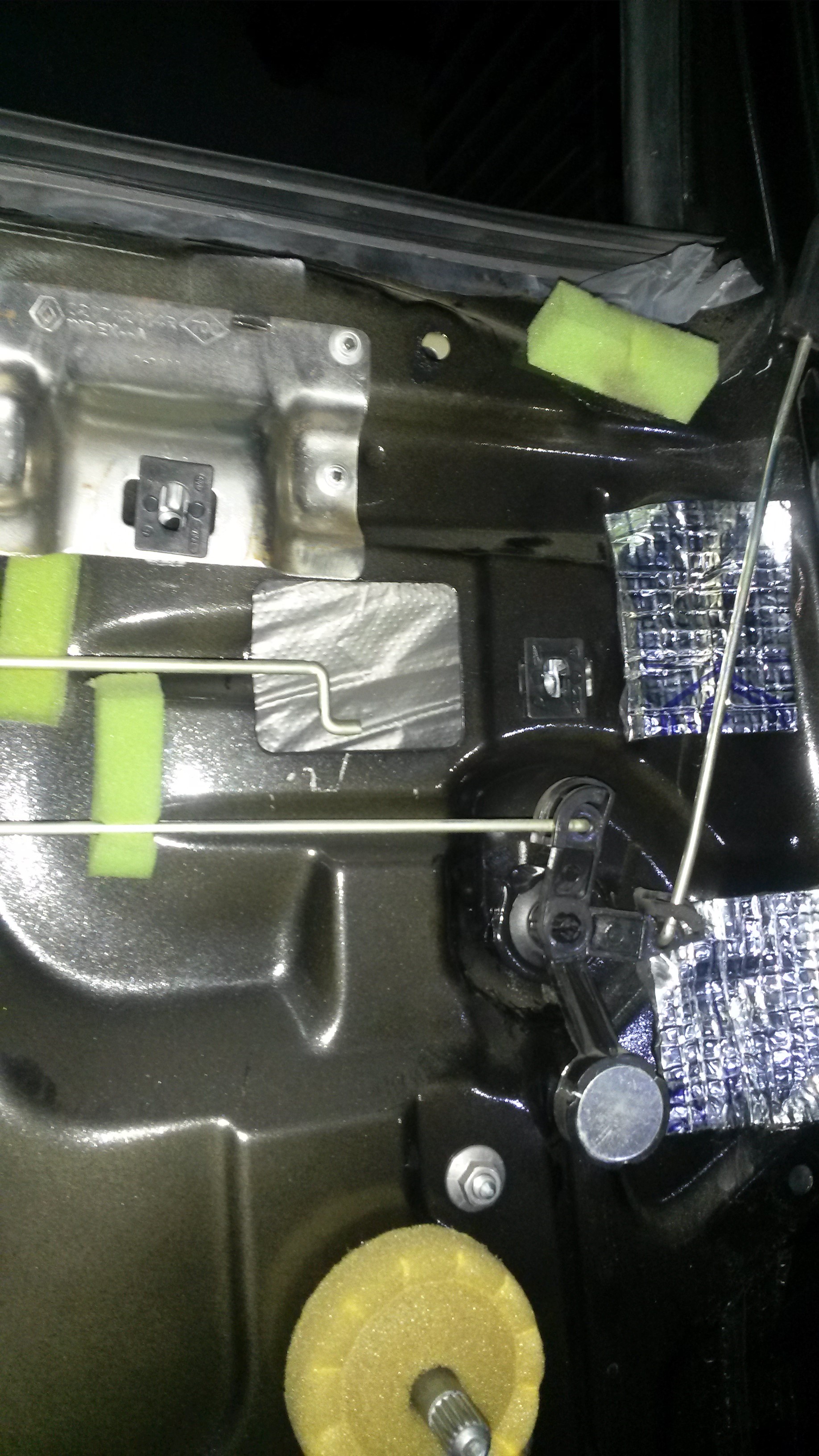

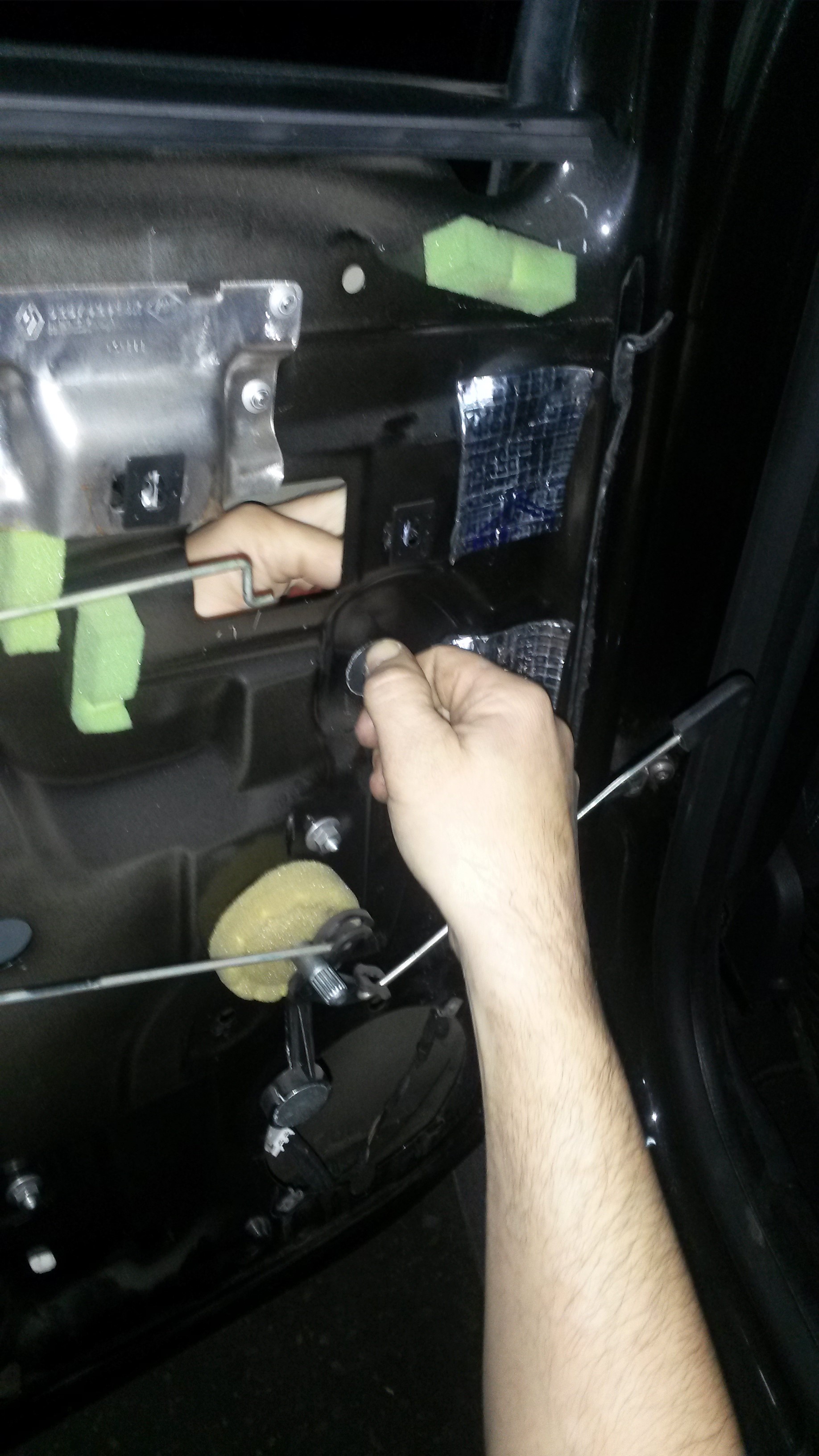

Я сделал так, это уже на левой двери. А начинал с правой
1.Заклеил дырки квадраты, шумкой.
2.Выдернул крепеж направляющей штырька двери
Взял герметик. И помазал его.
Вставил обратно

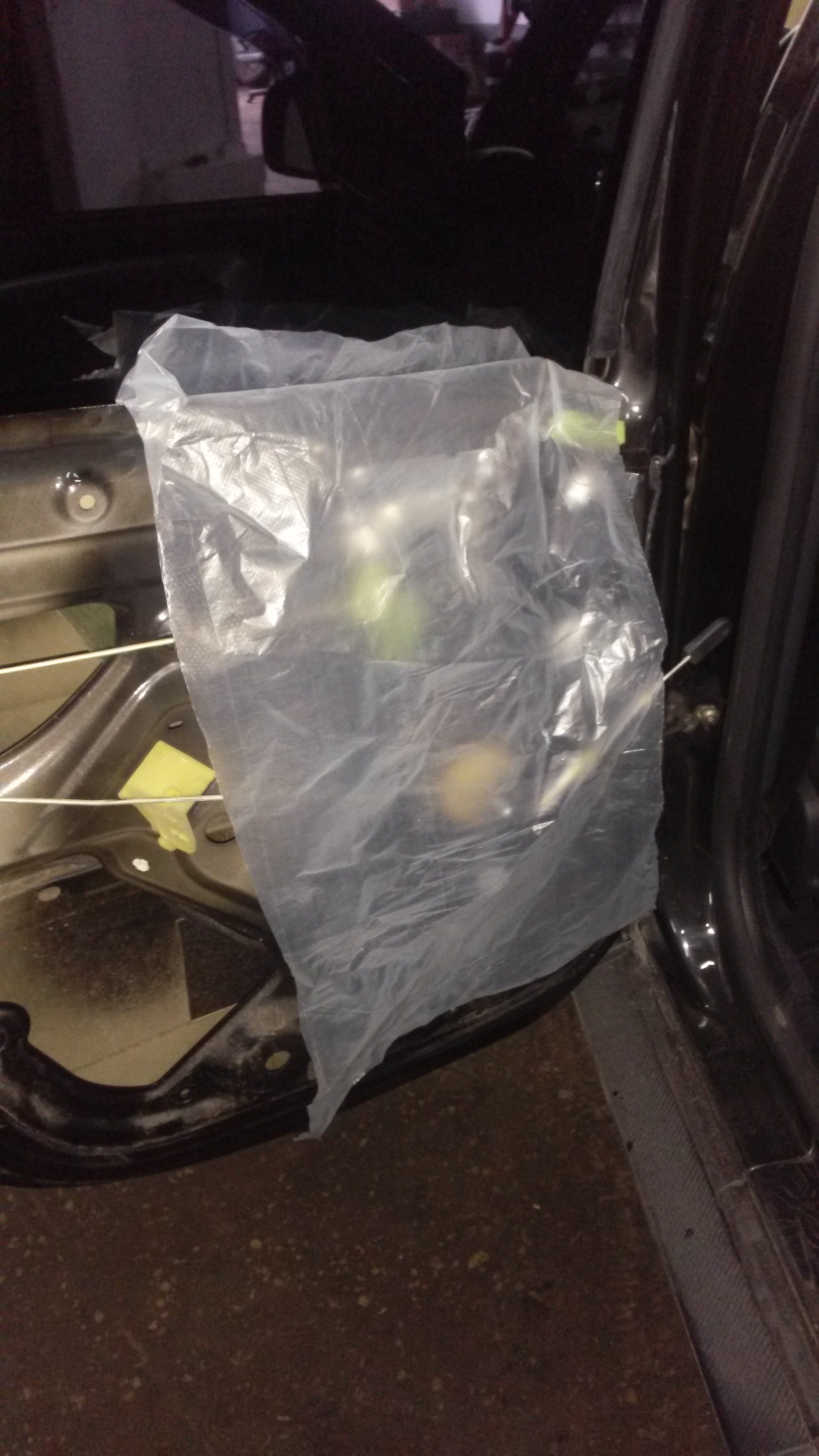

3. Прикинул целофан. Вырезал кусок. Просунул его между стеклом и дверью.
Сверху пакет прижат уплотнителем стекла.
Внутри двери прихвачен кусками шумки, чтоб не болтало.
Все собрато обратно. И так на обе двери.
Идею взял с соседнего форума, давно видел такой вариант у "снейкеса"..
Посмотрим че будет...Ну тут как на зло солнечно...
Буду сушить салон на жаре....
