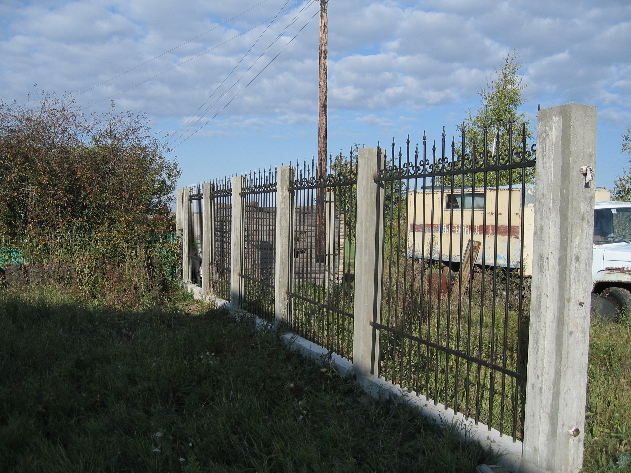

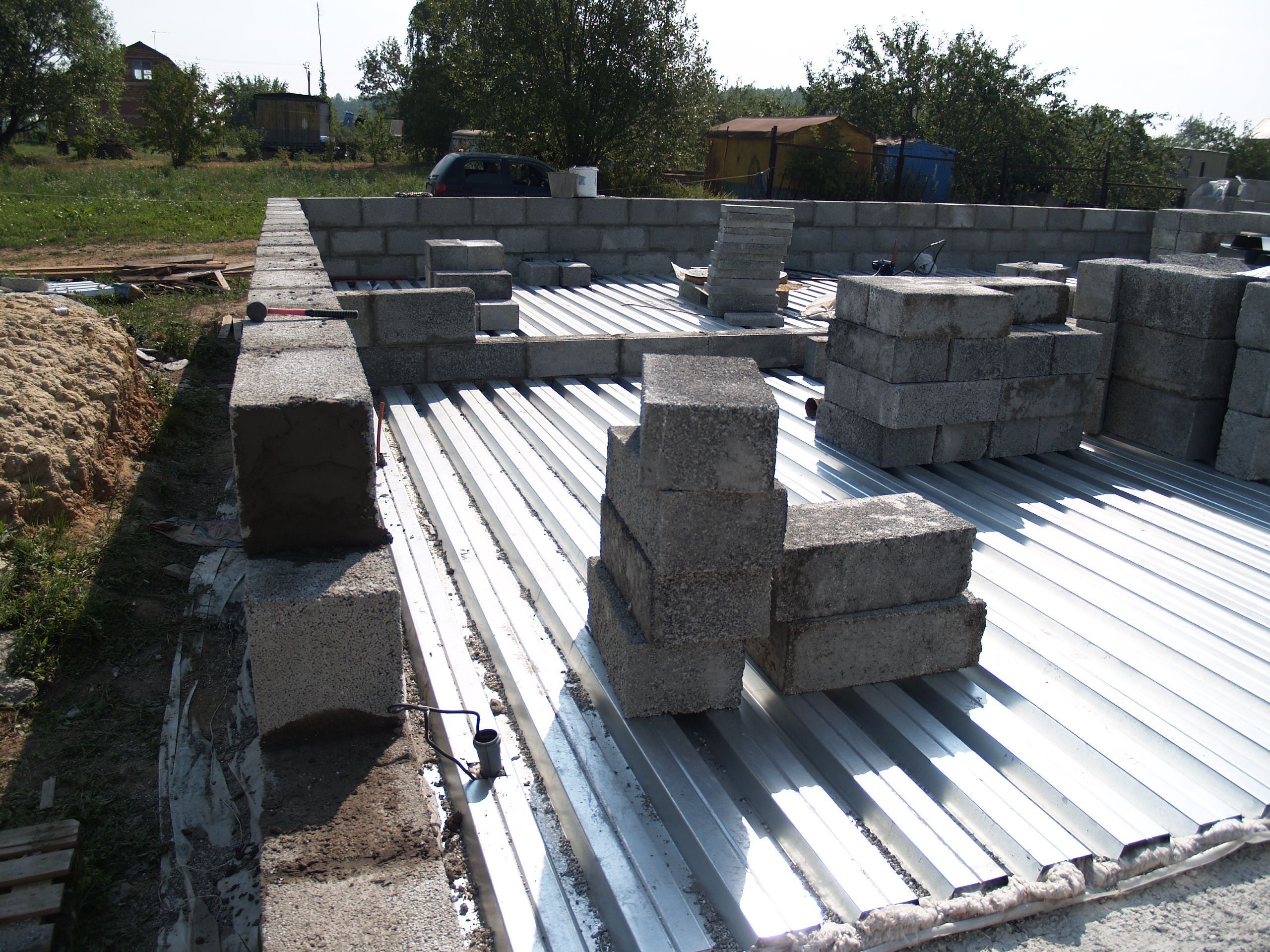

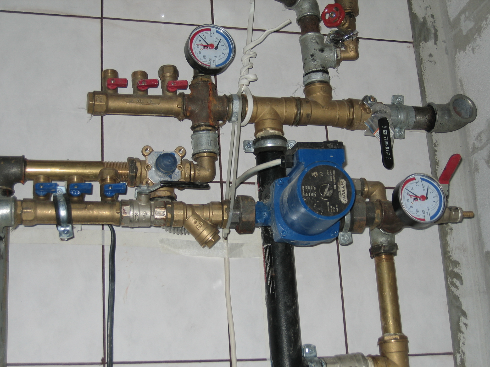

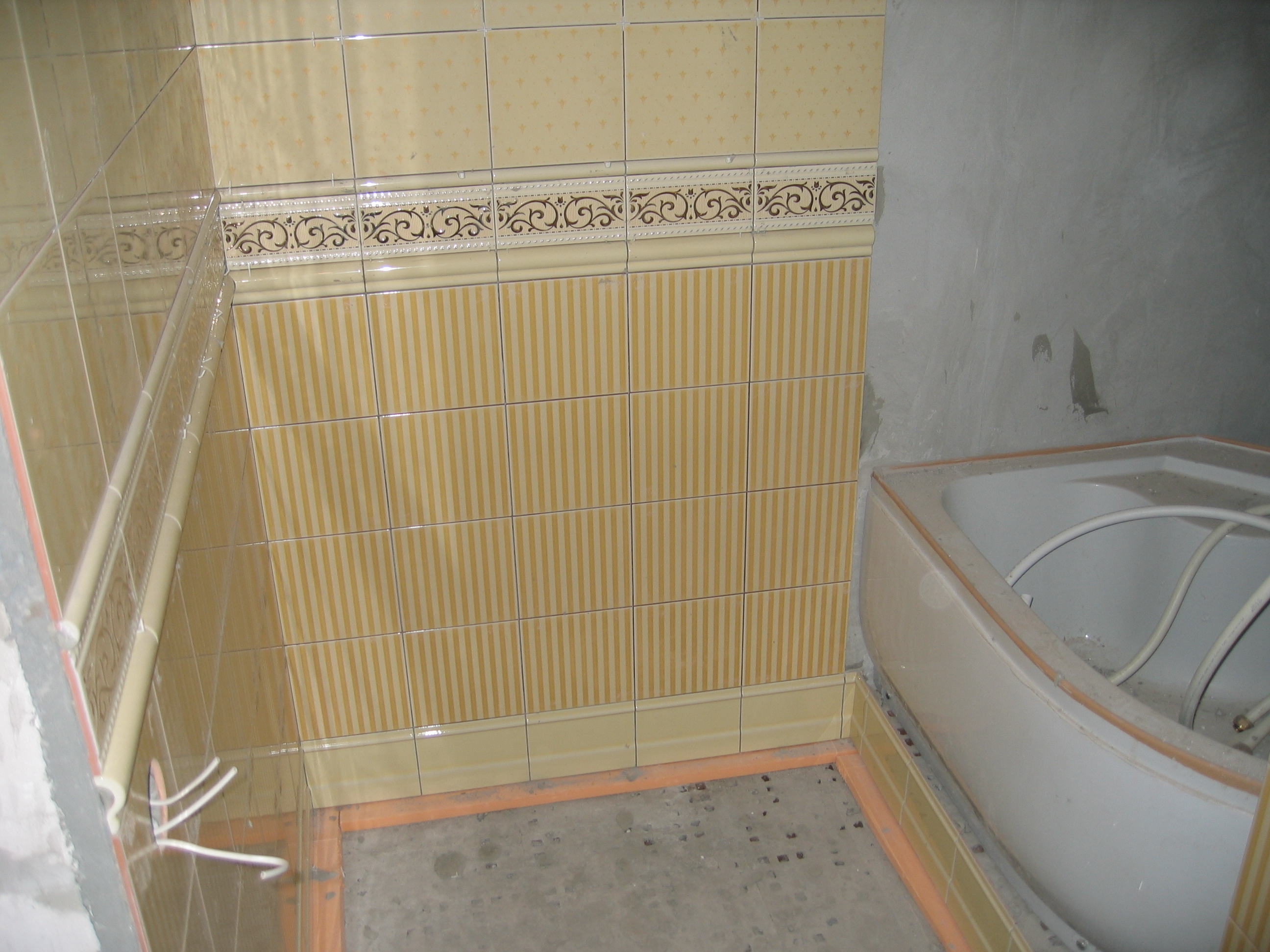

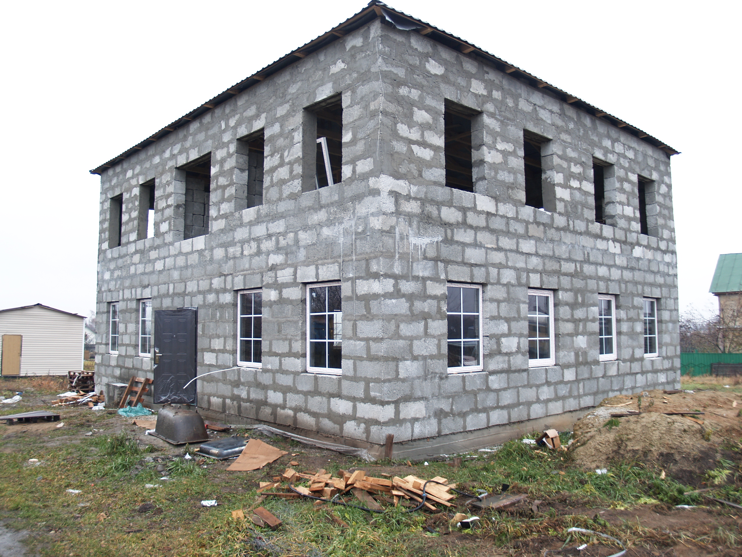

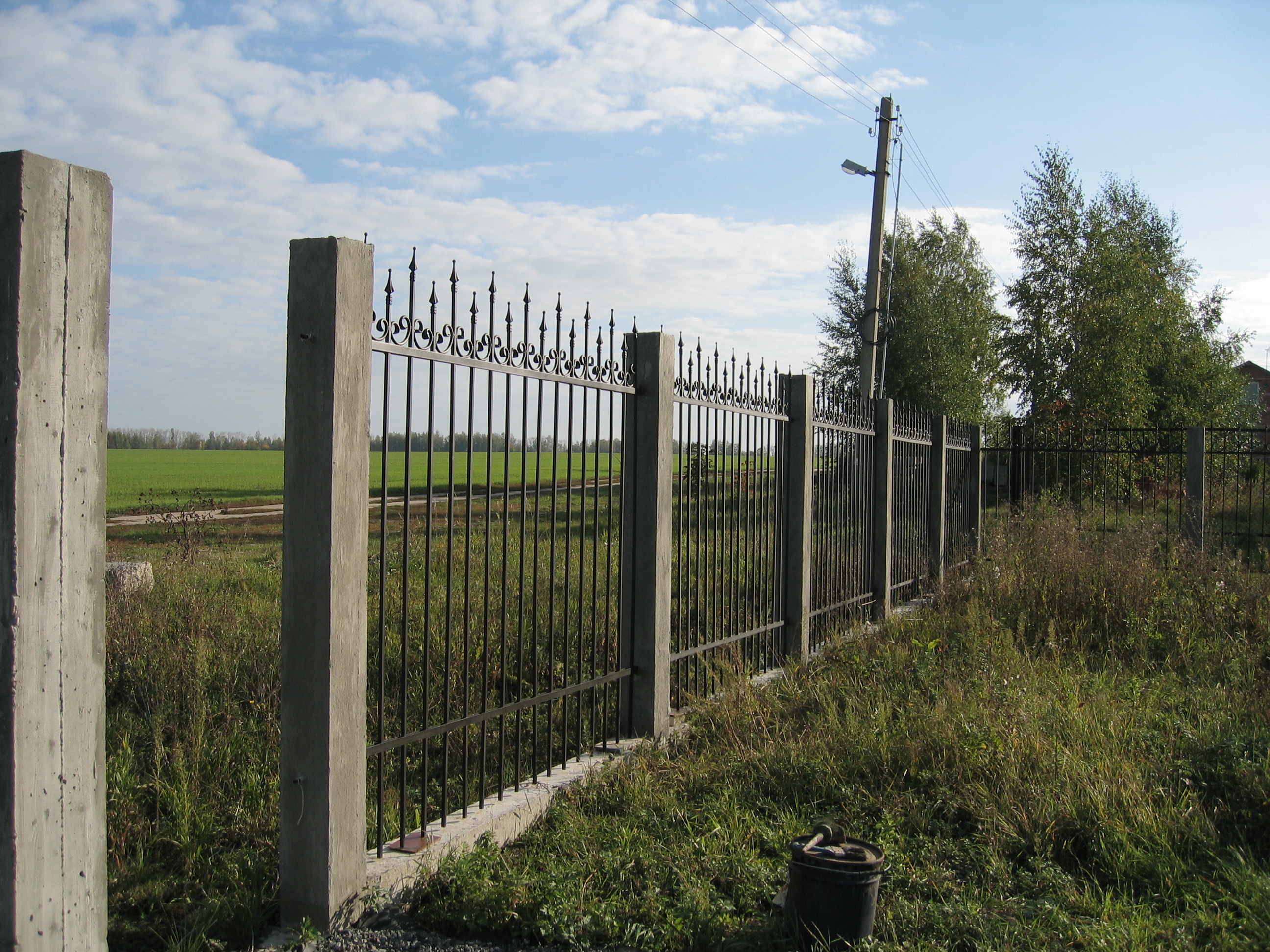

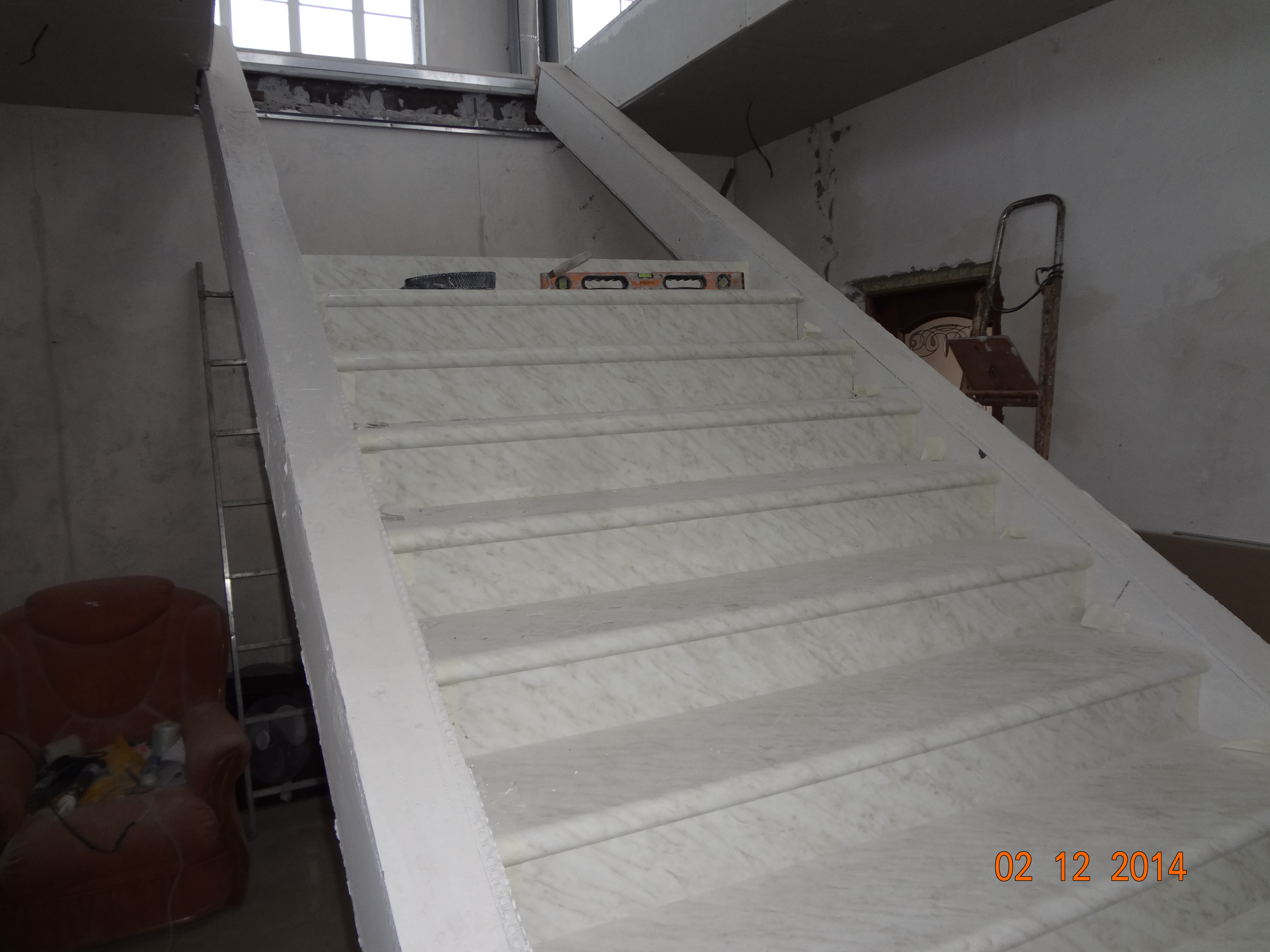

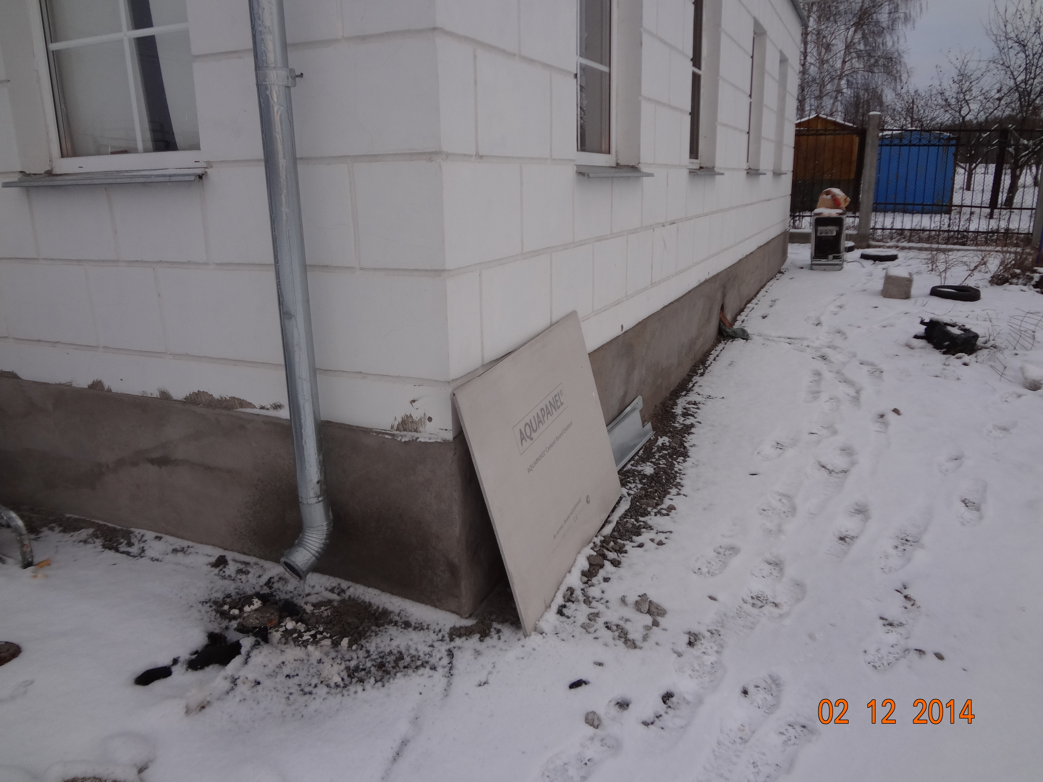

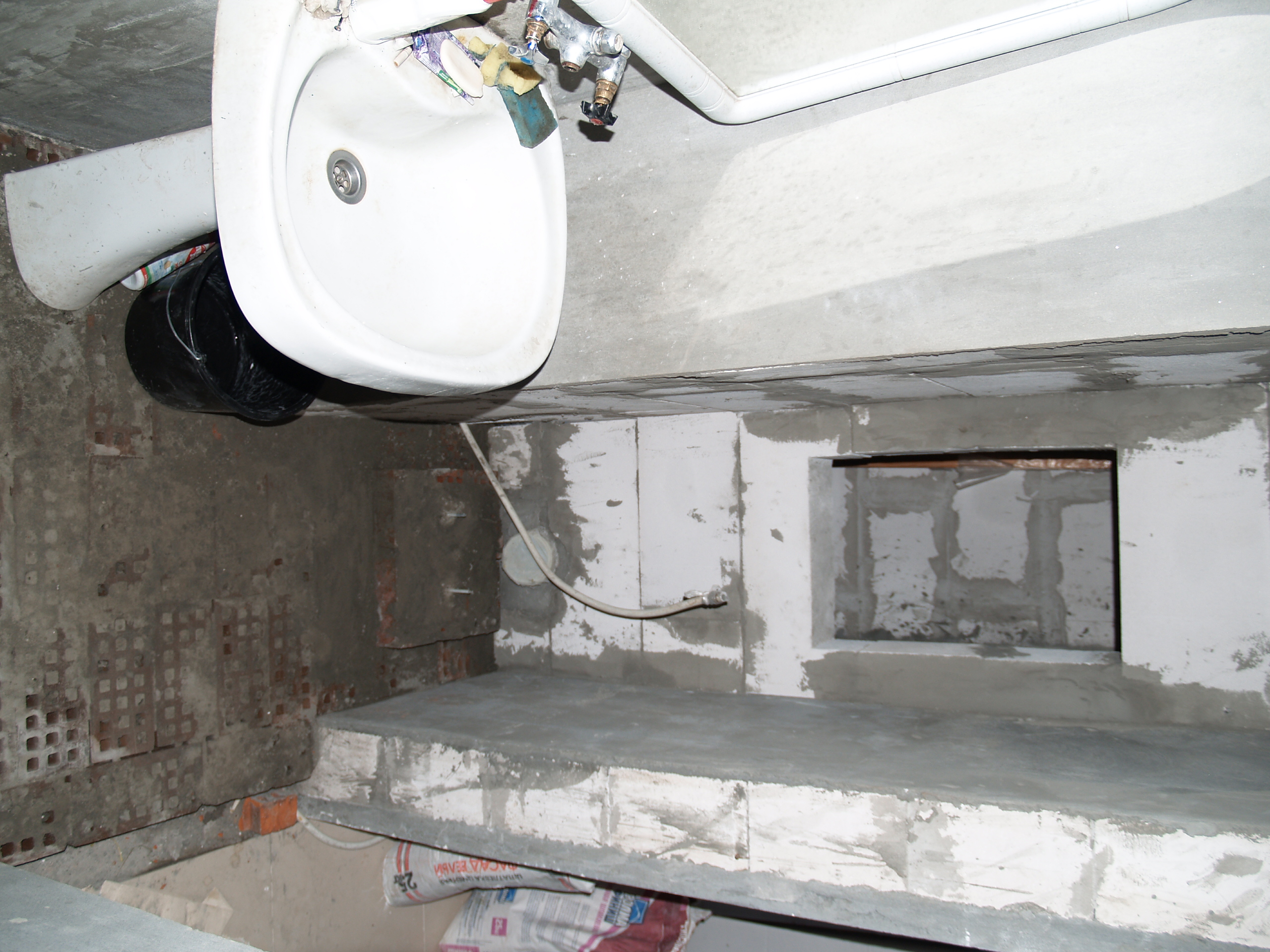

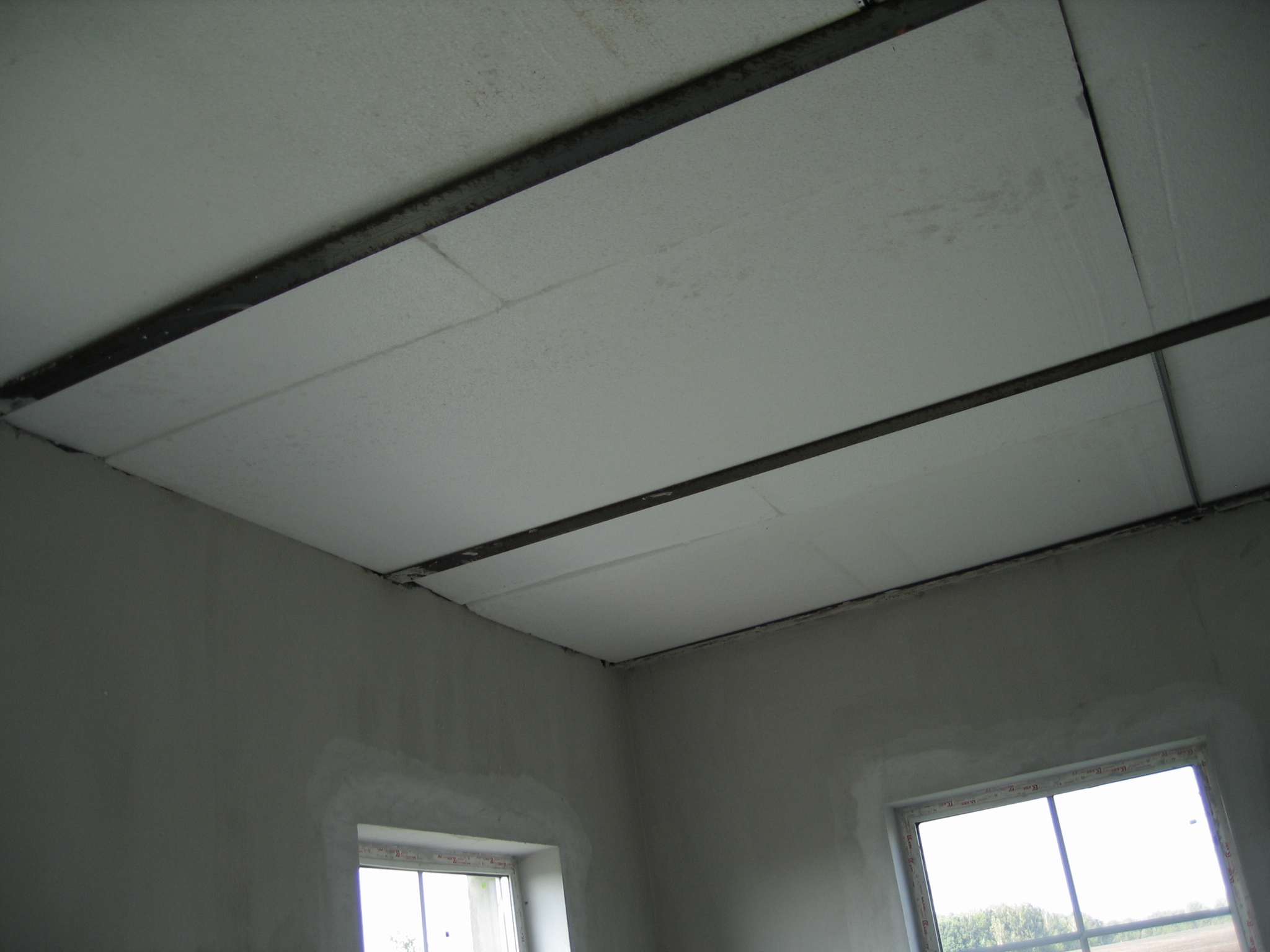

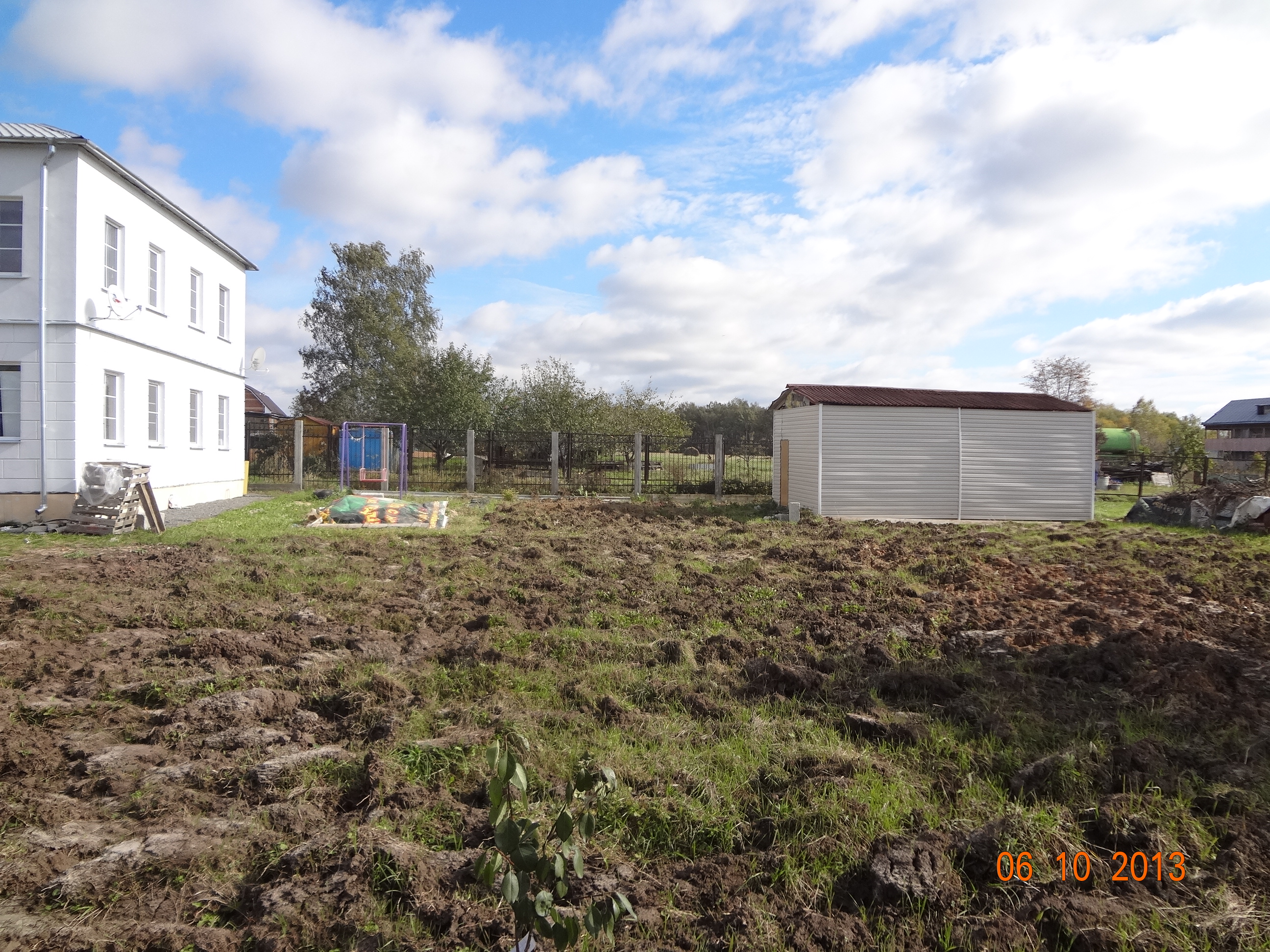

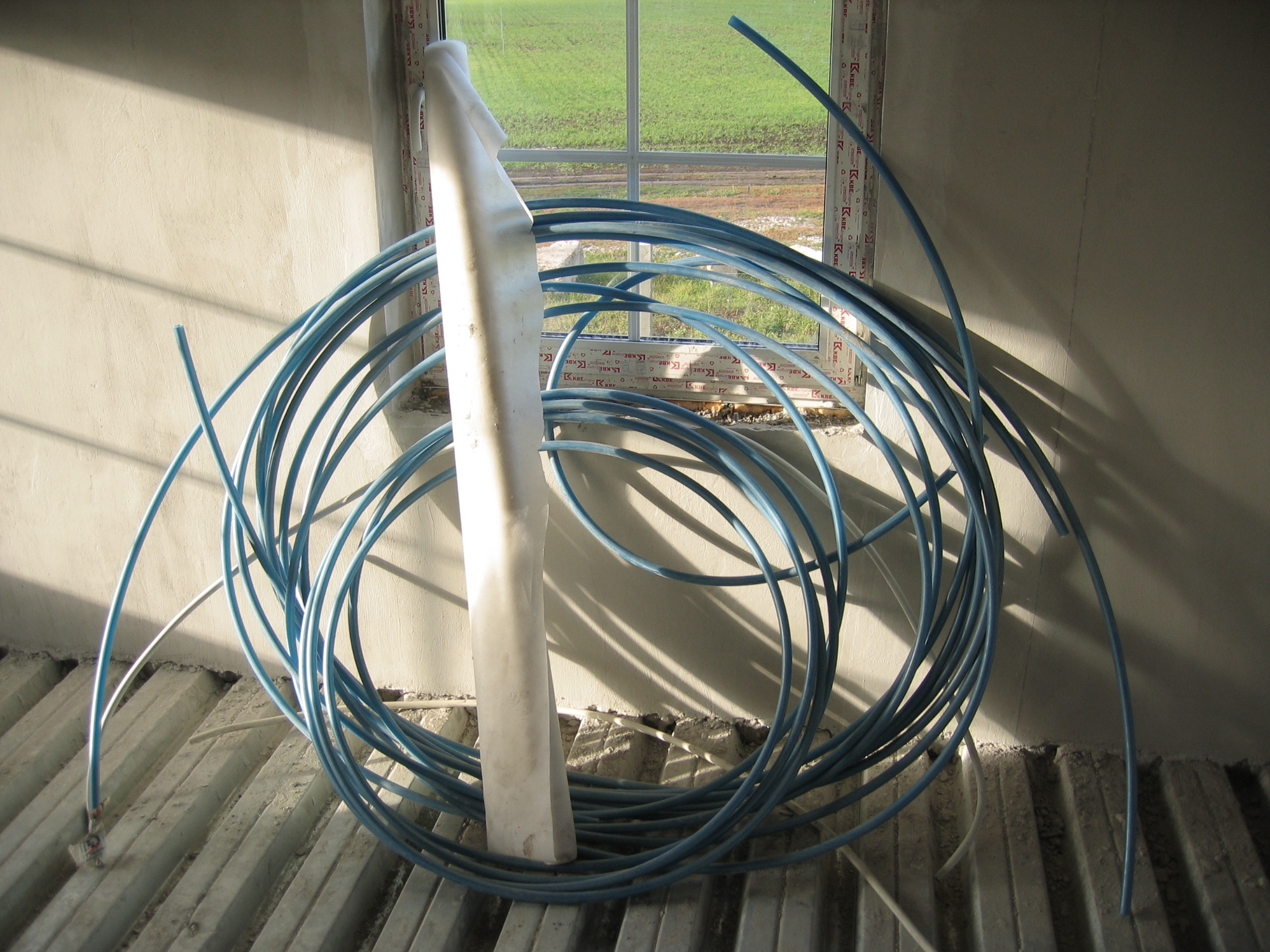

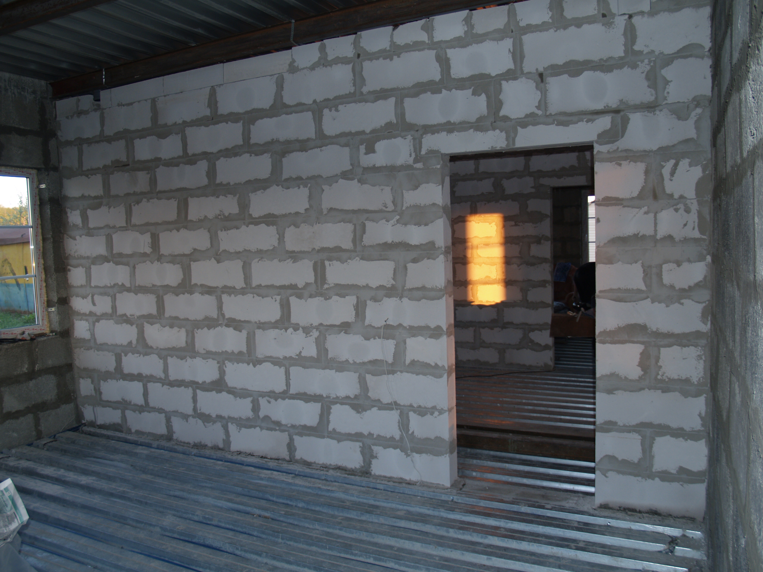

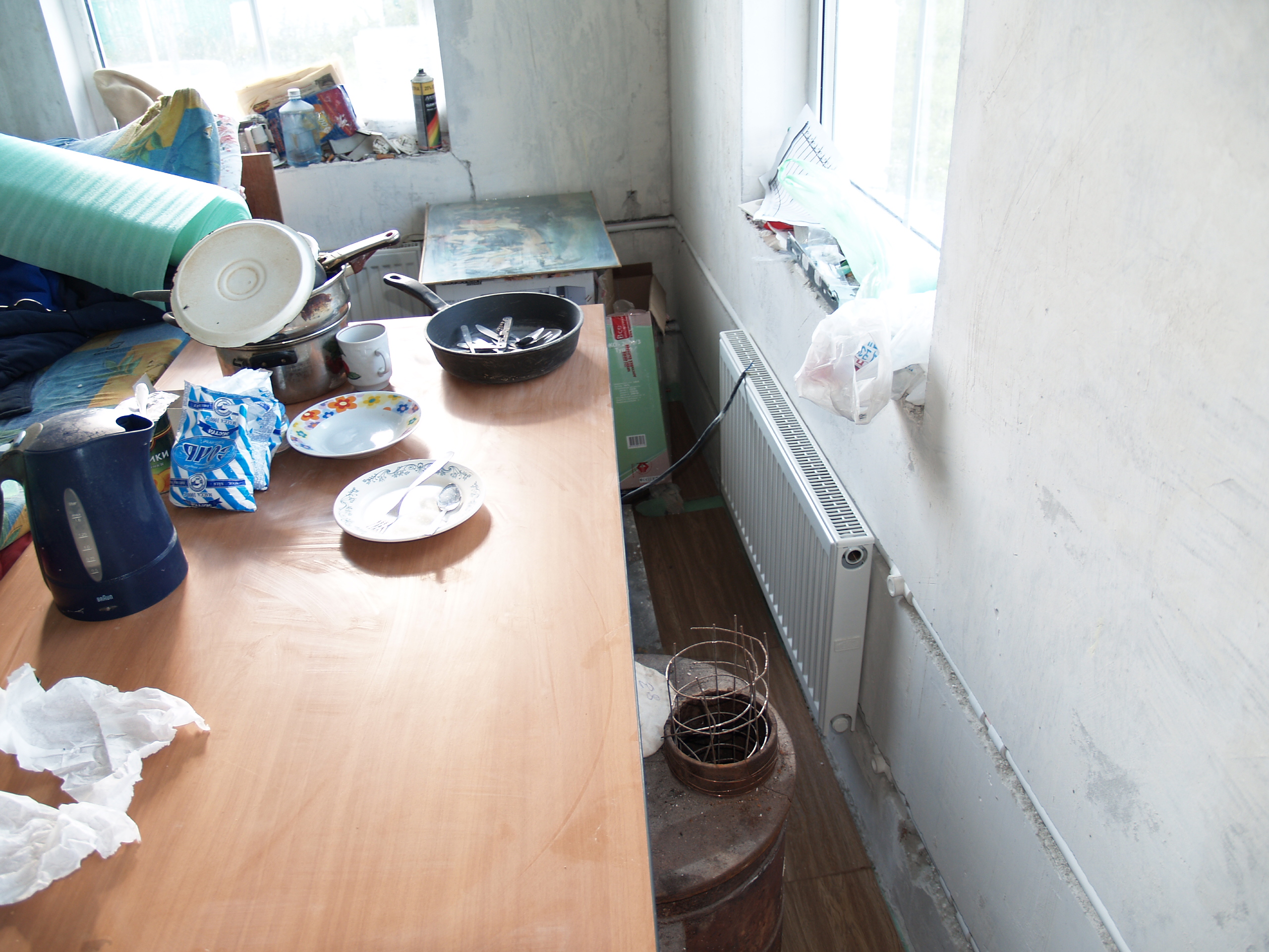

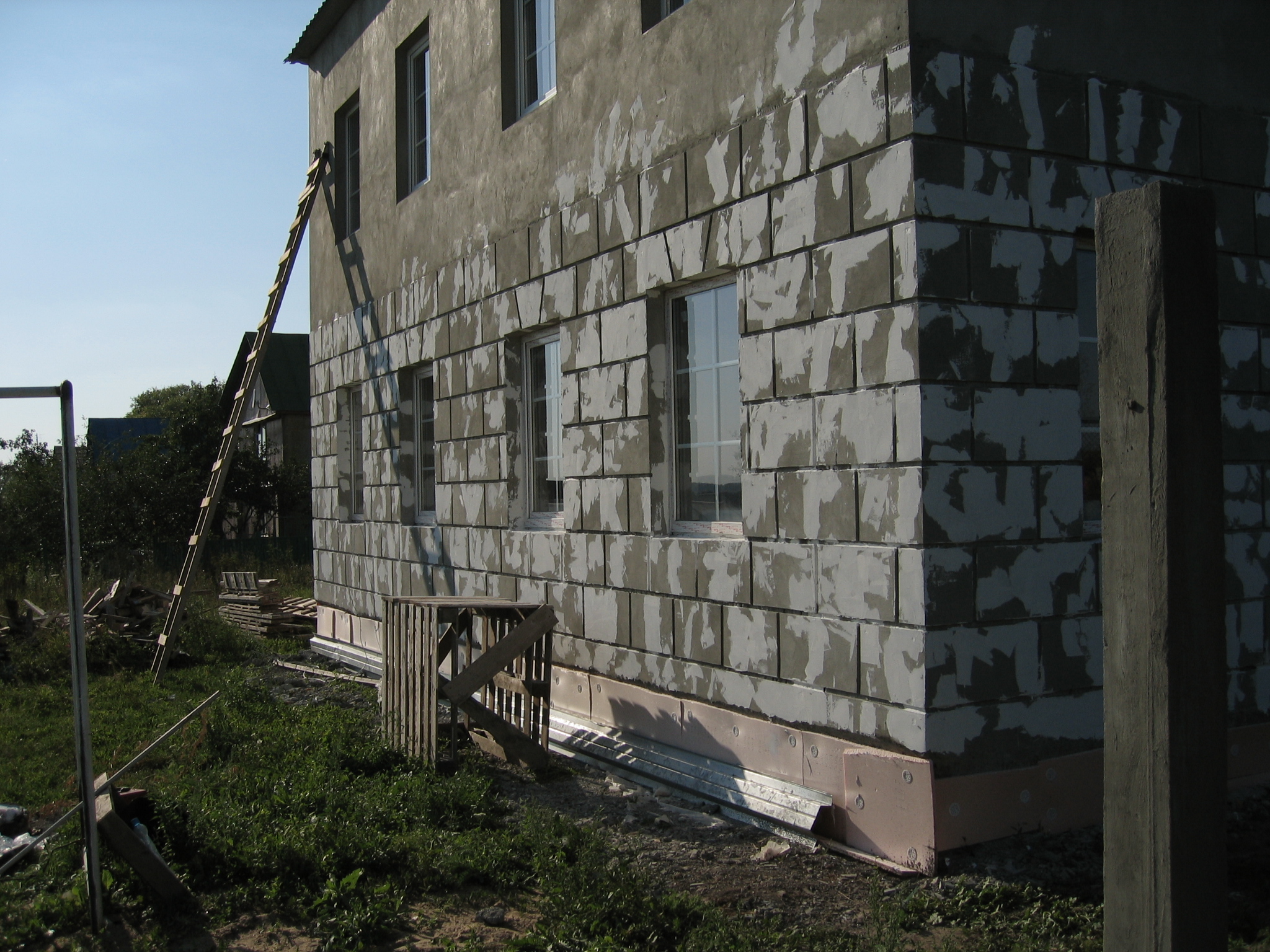

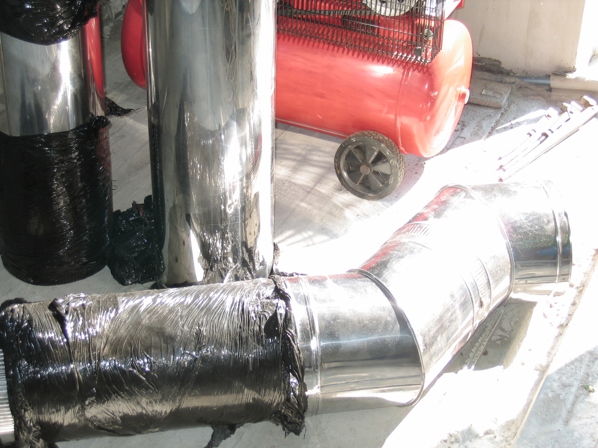

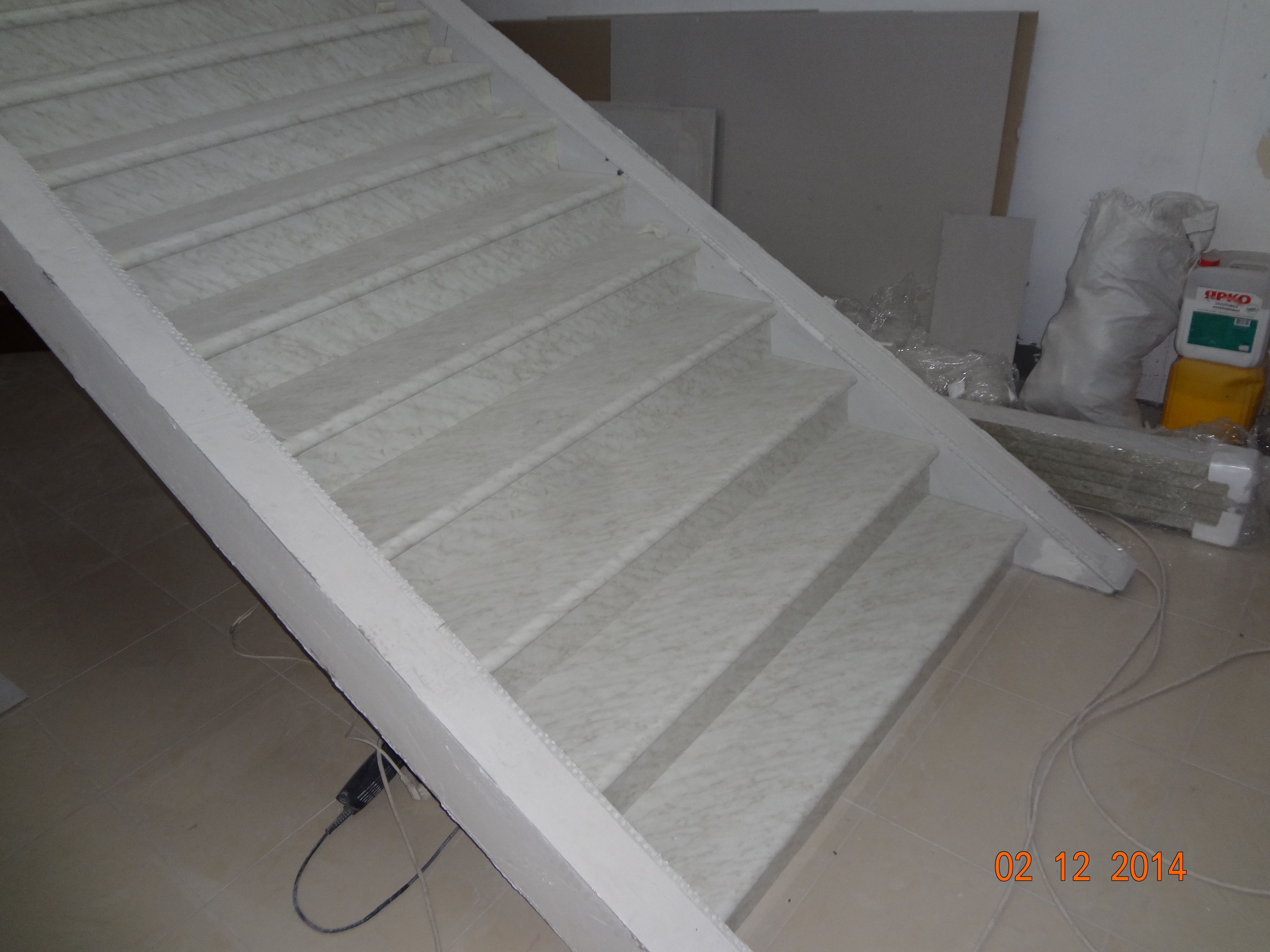

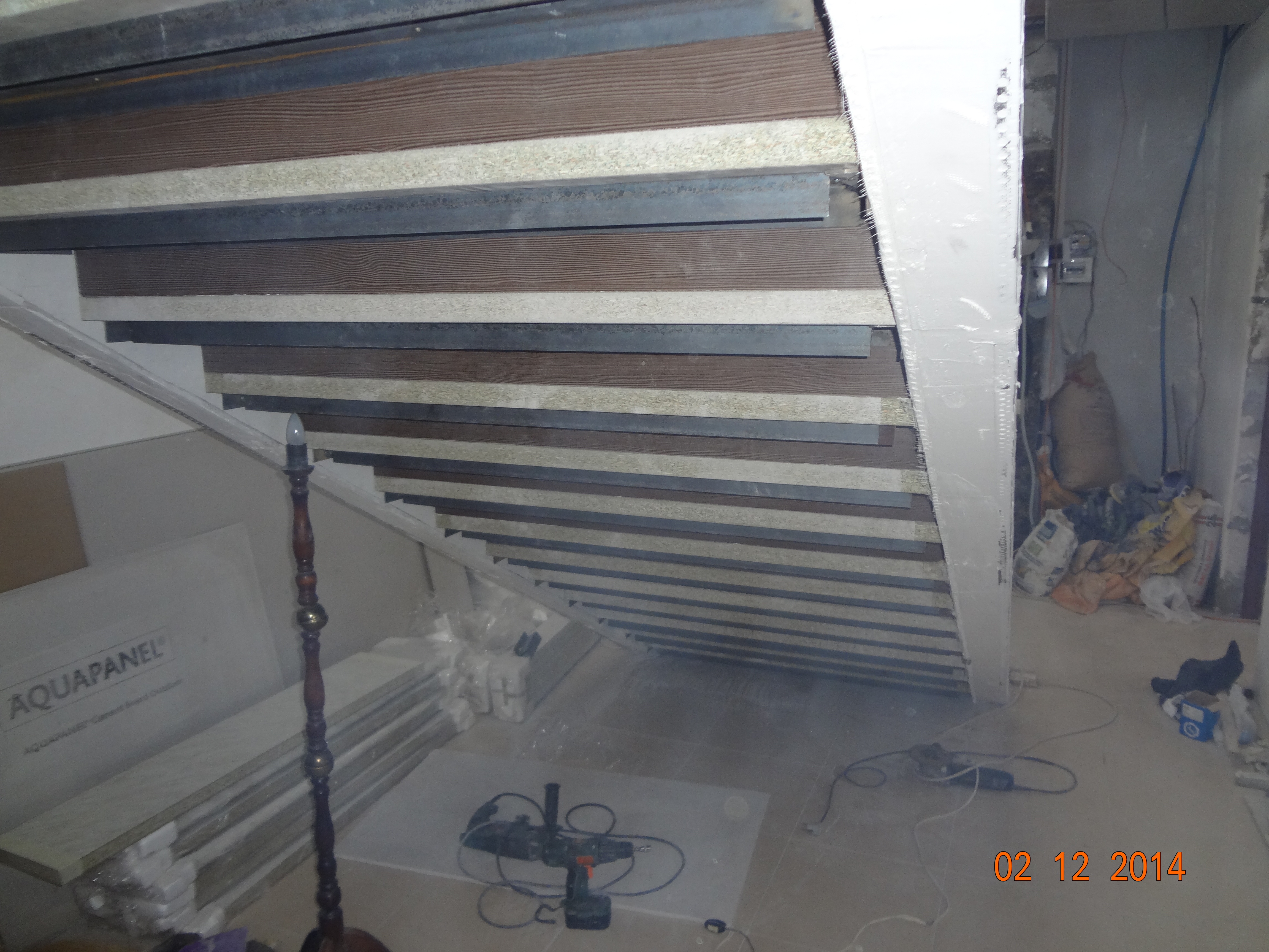

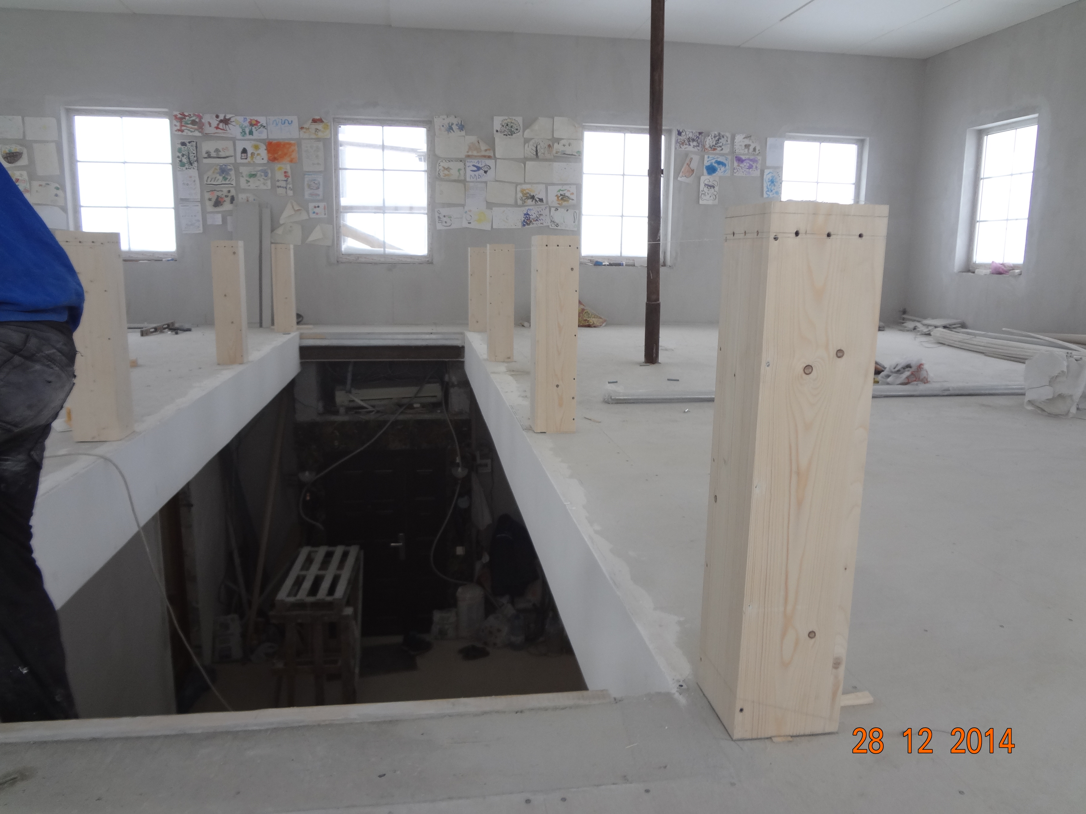

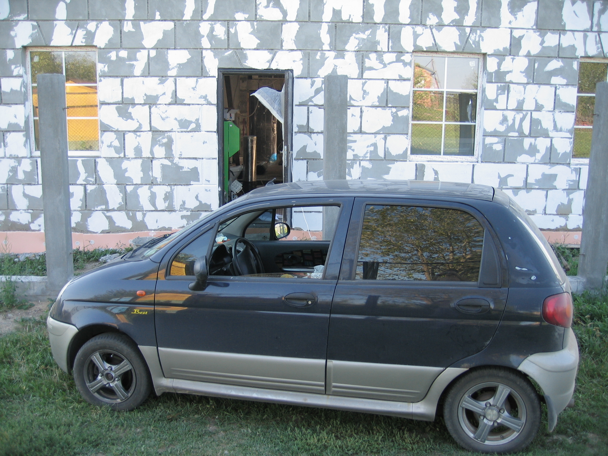

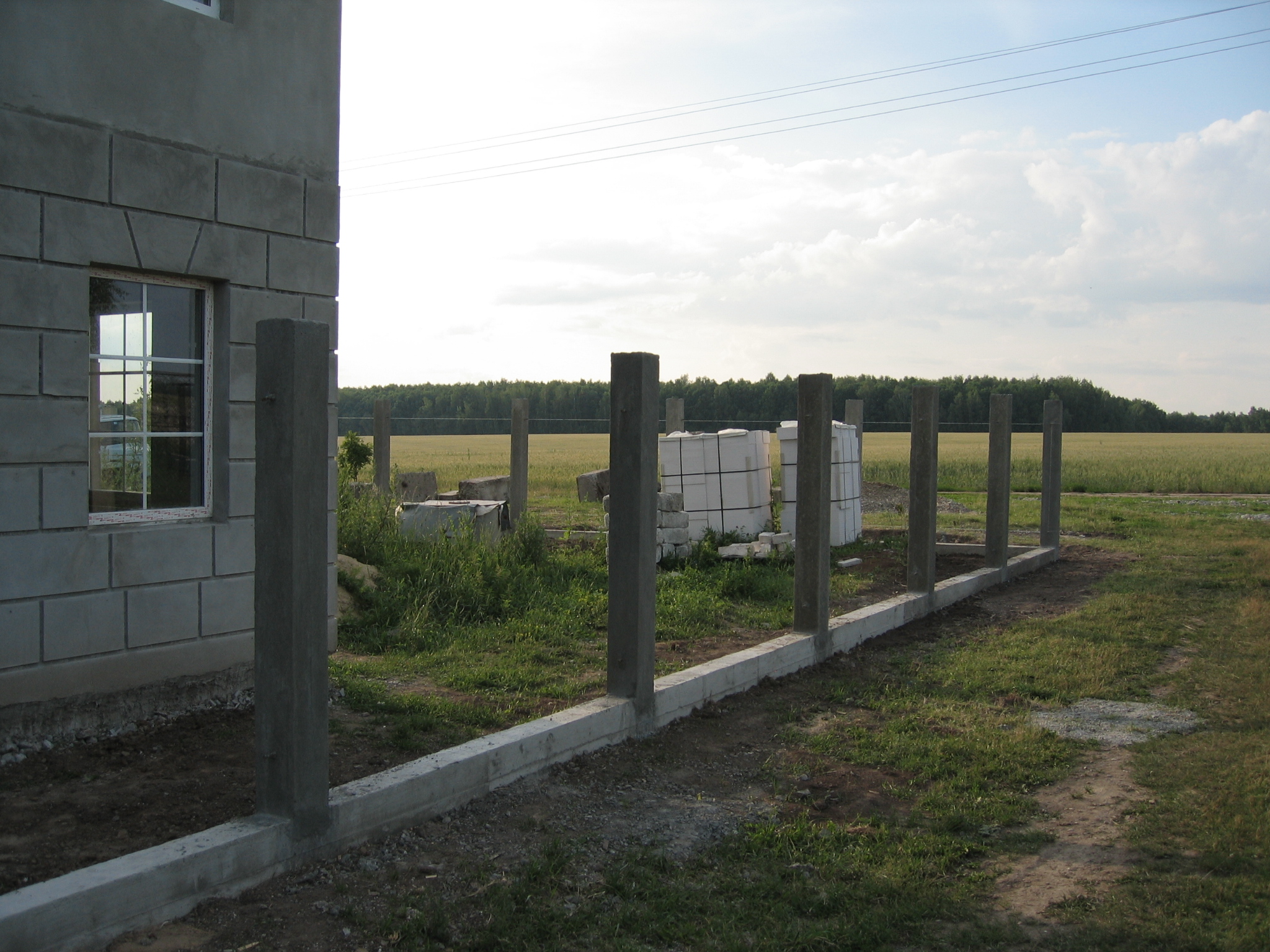

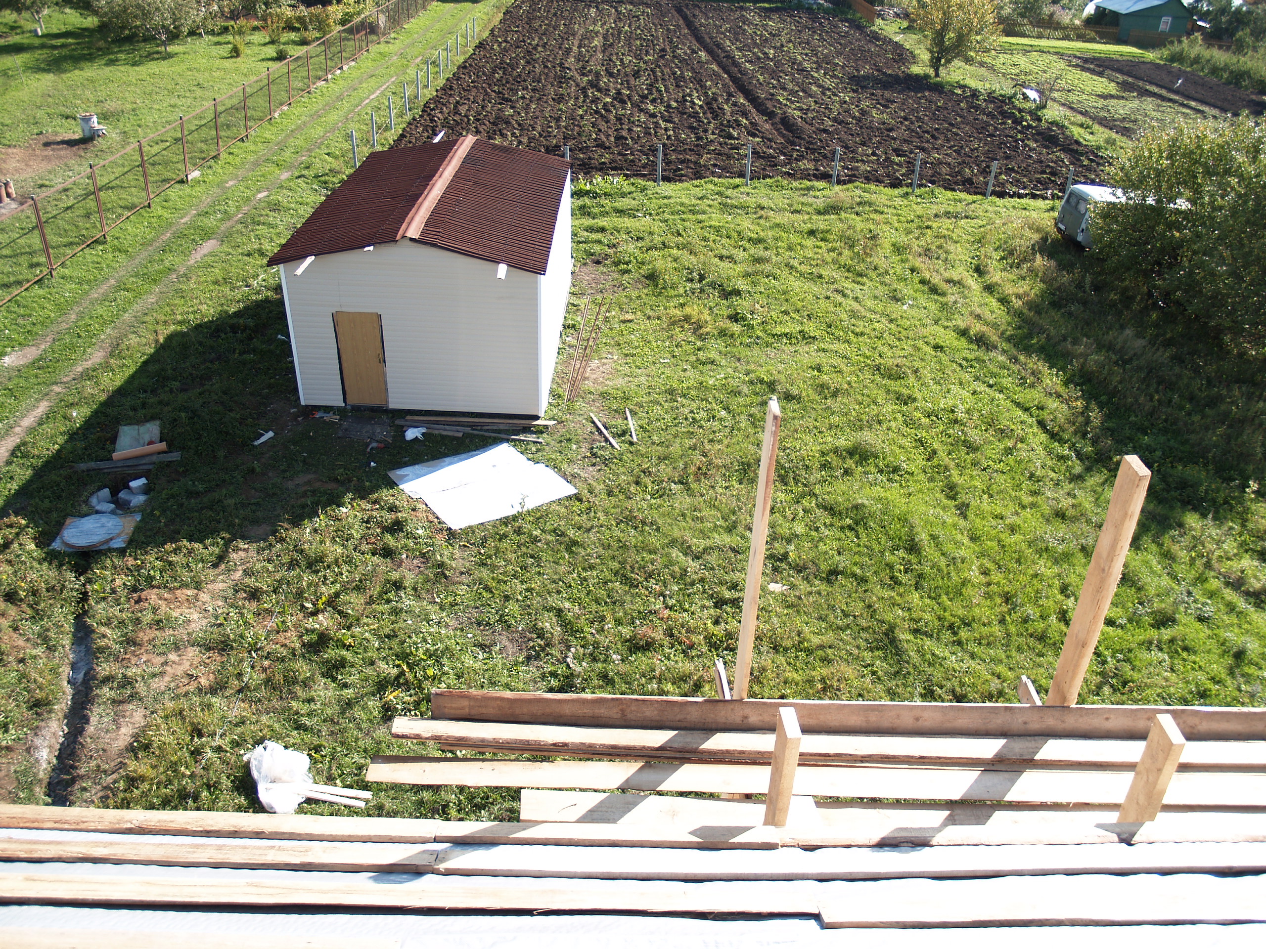

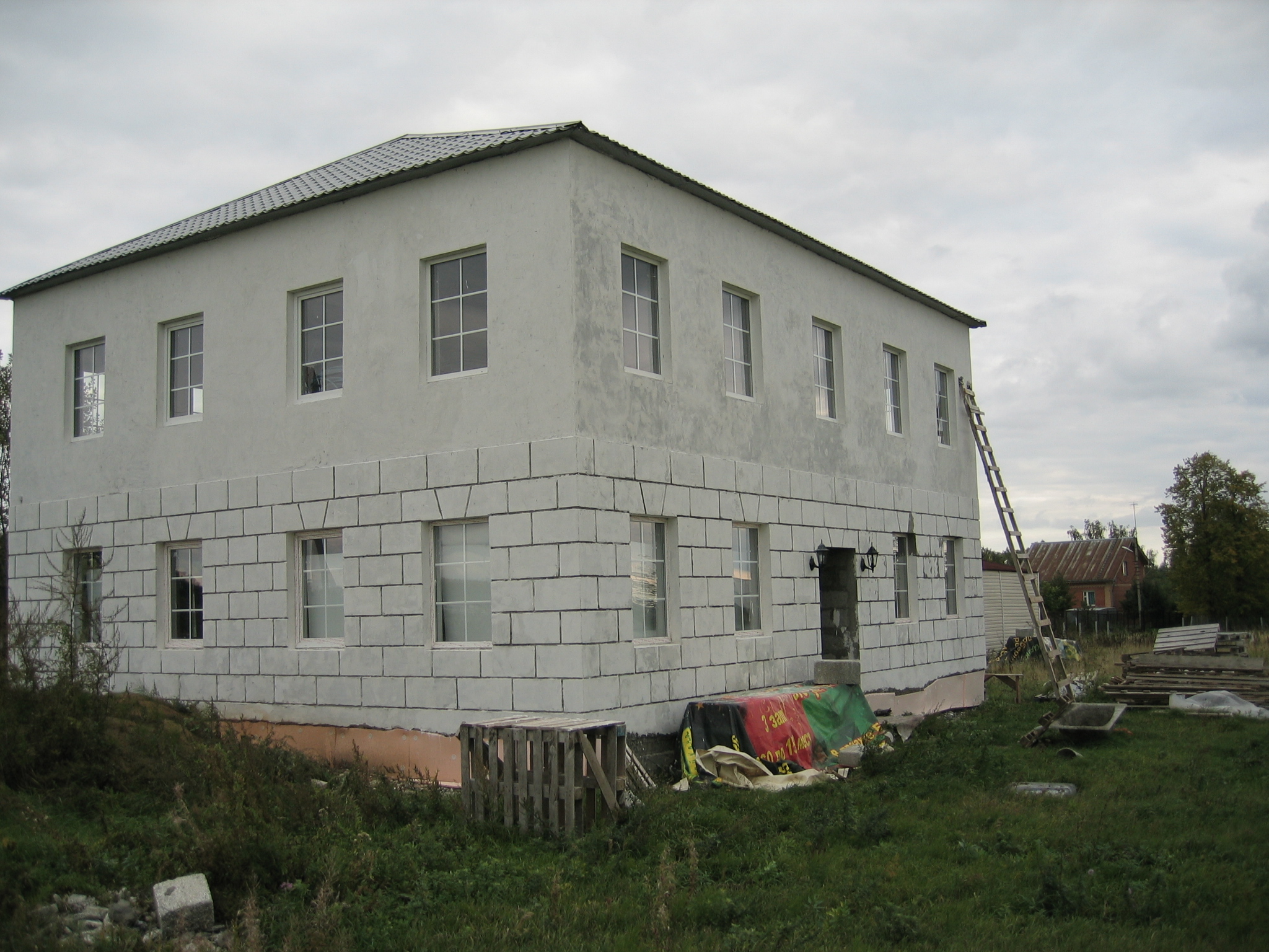

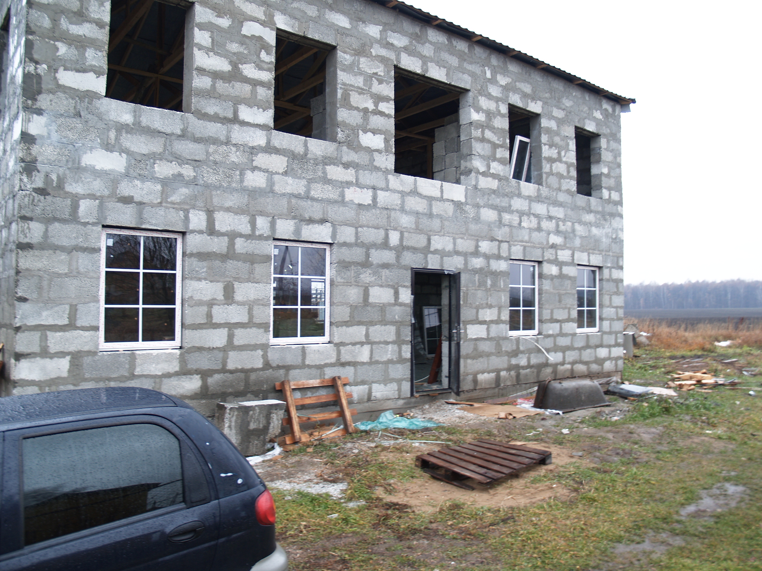

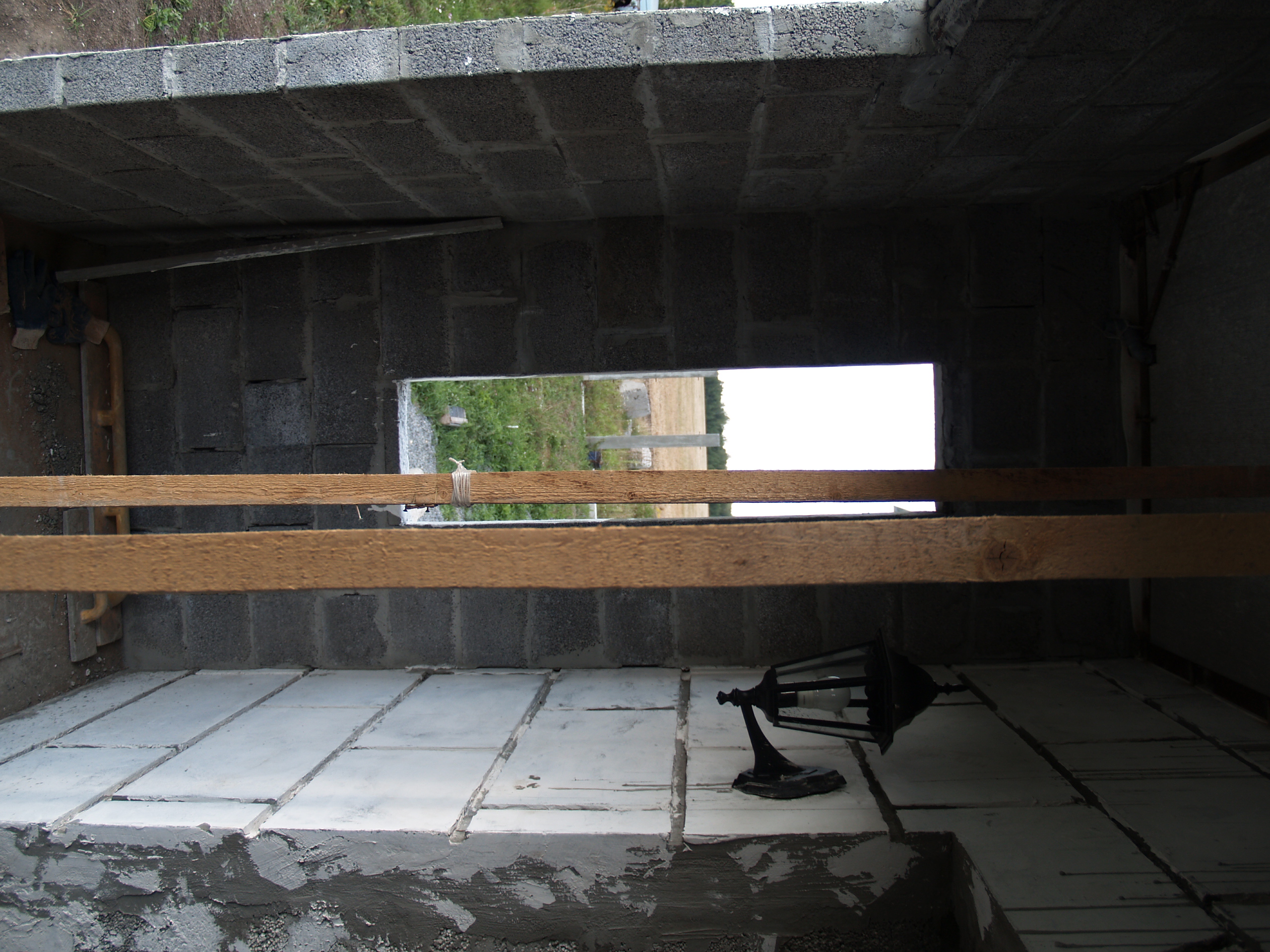

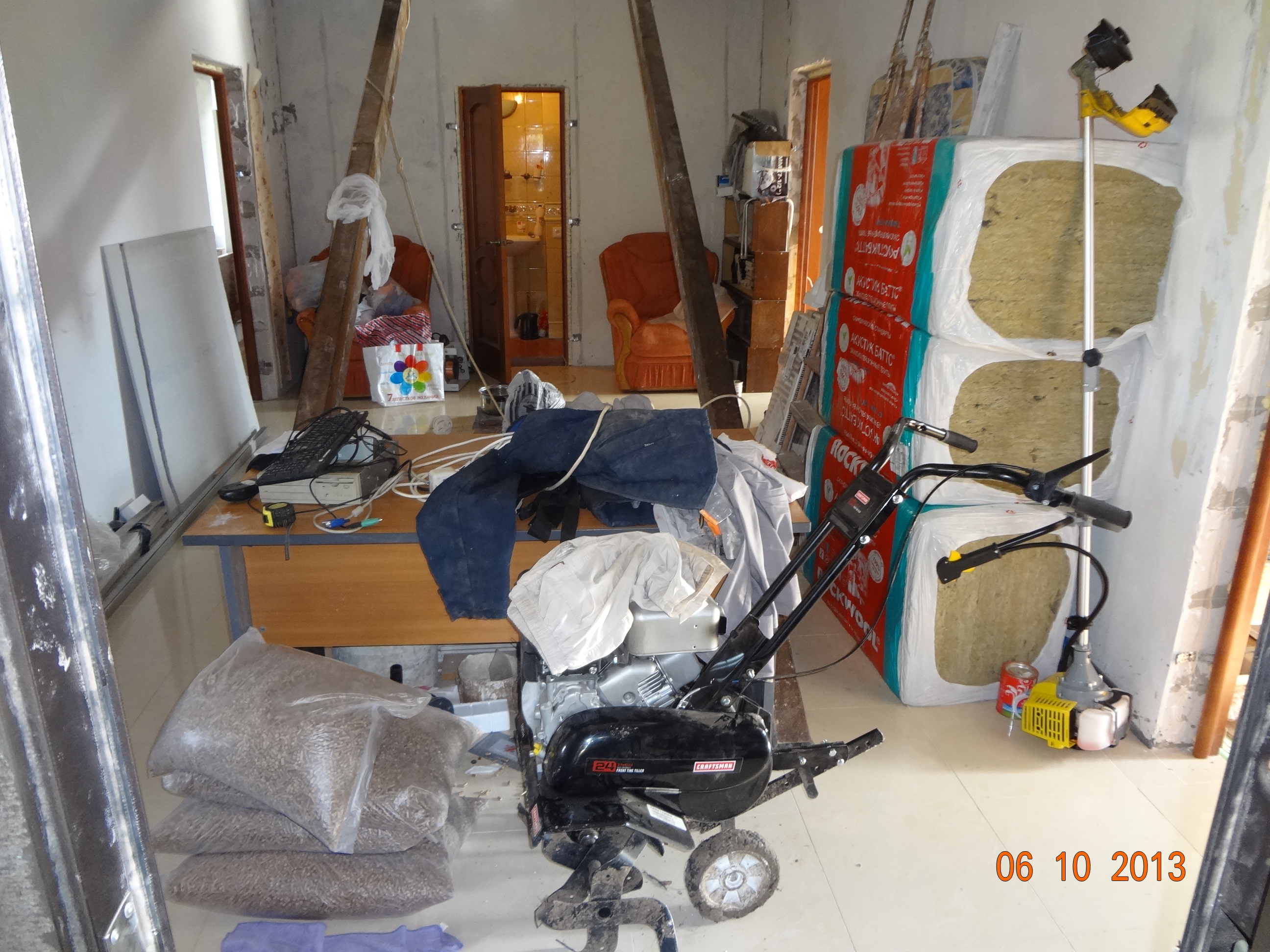

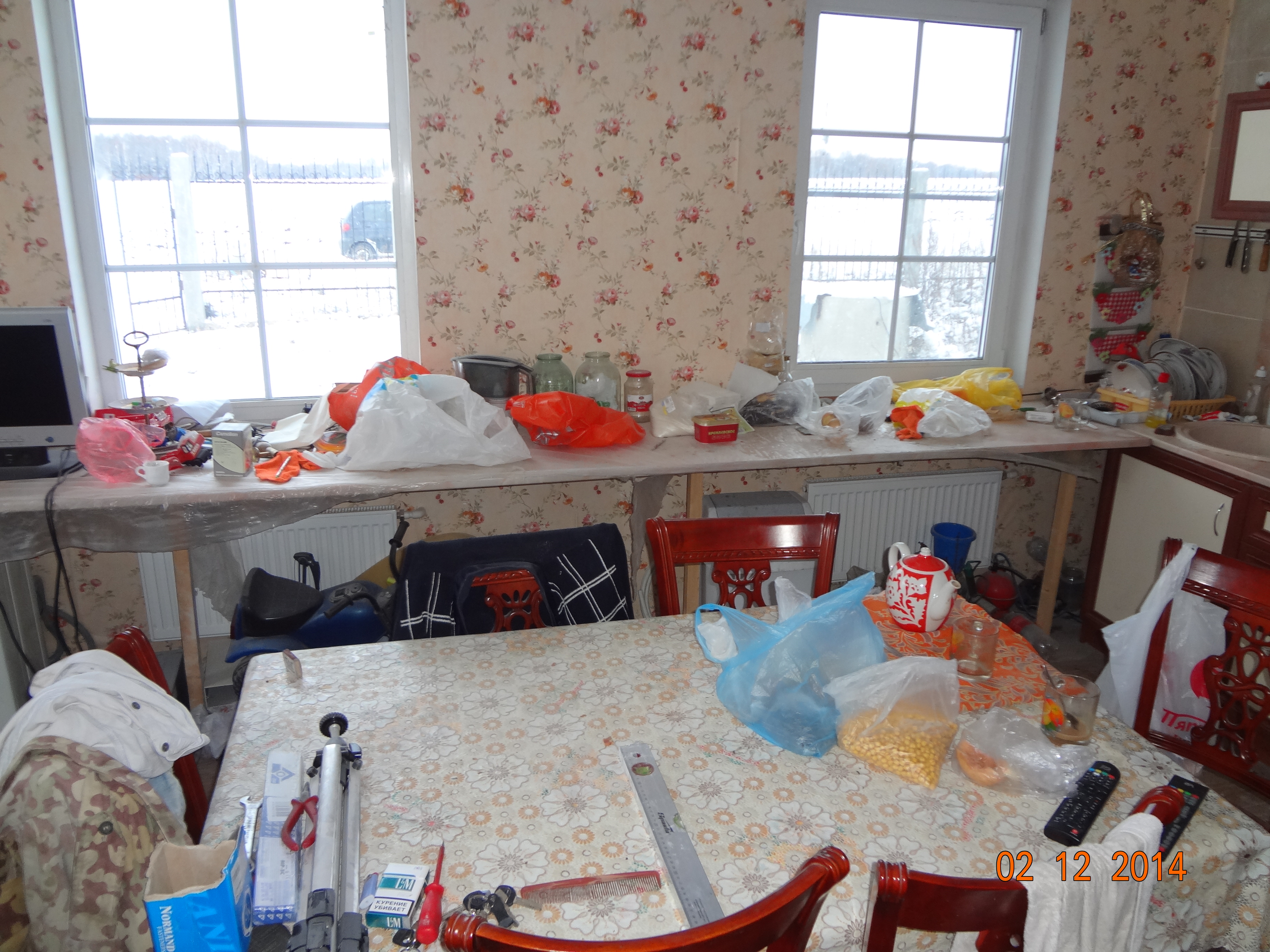

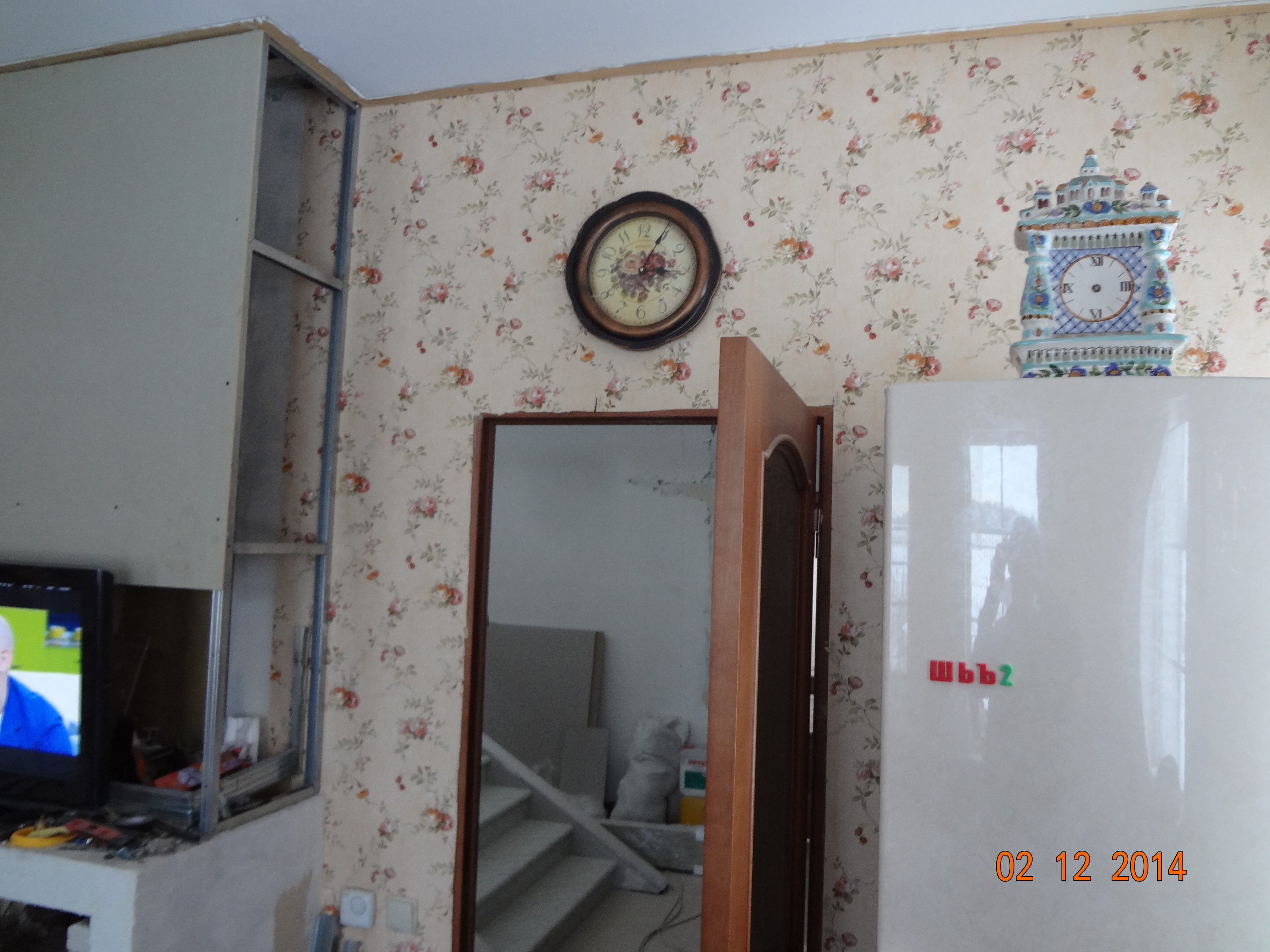

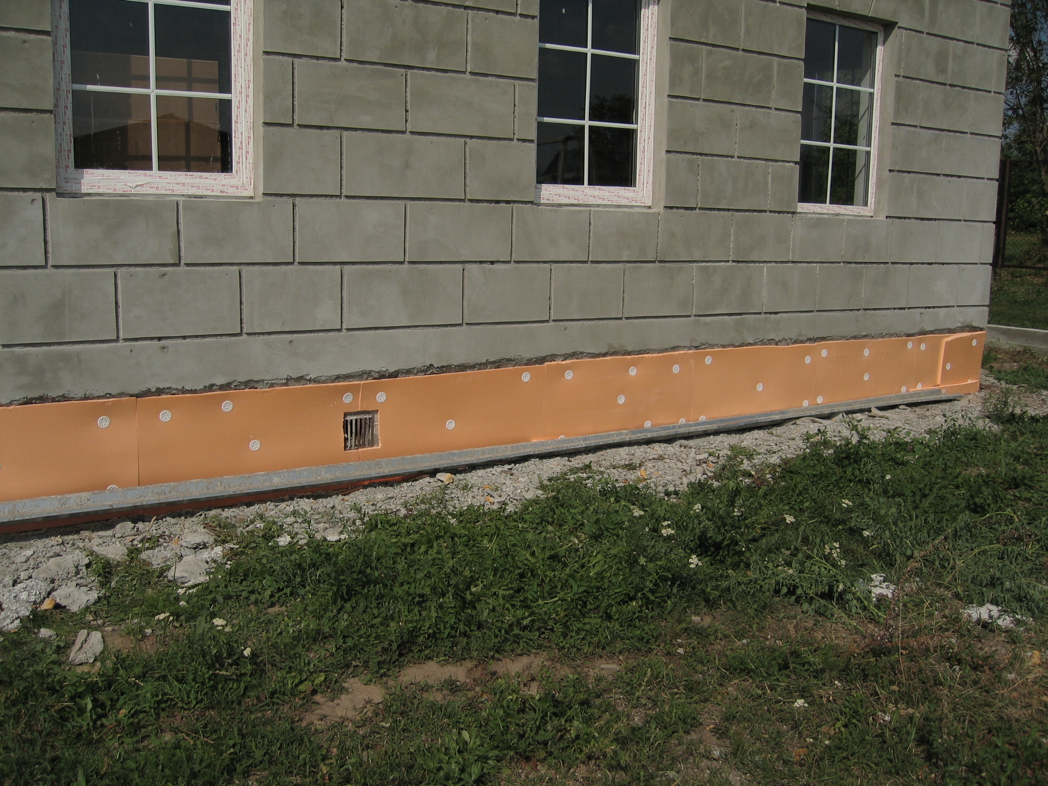

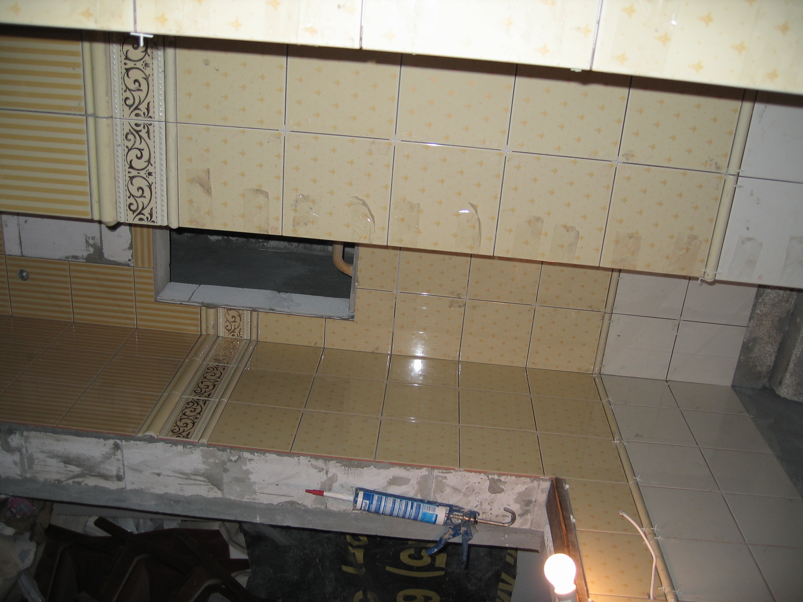

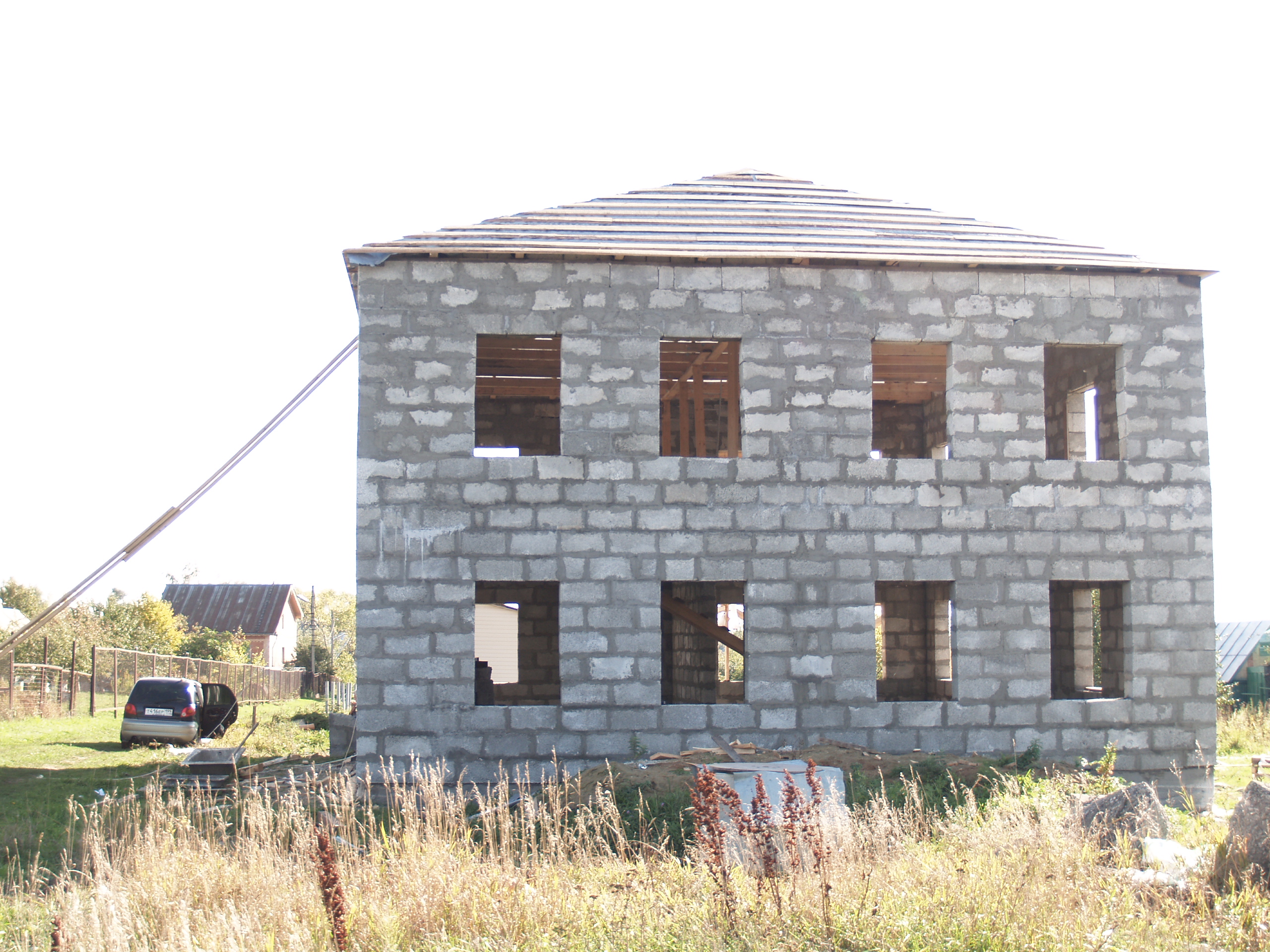

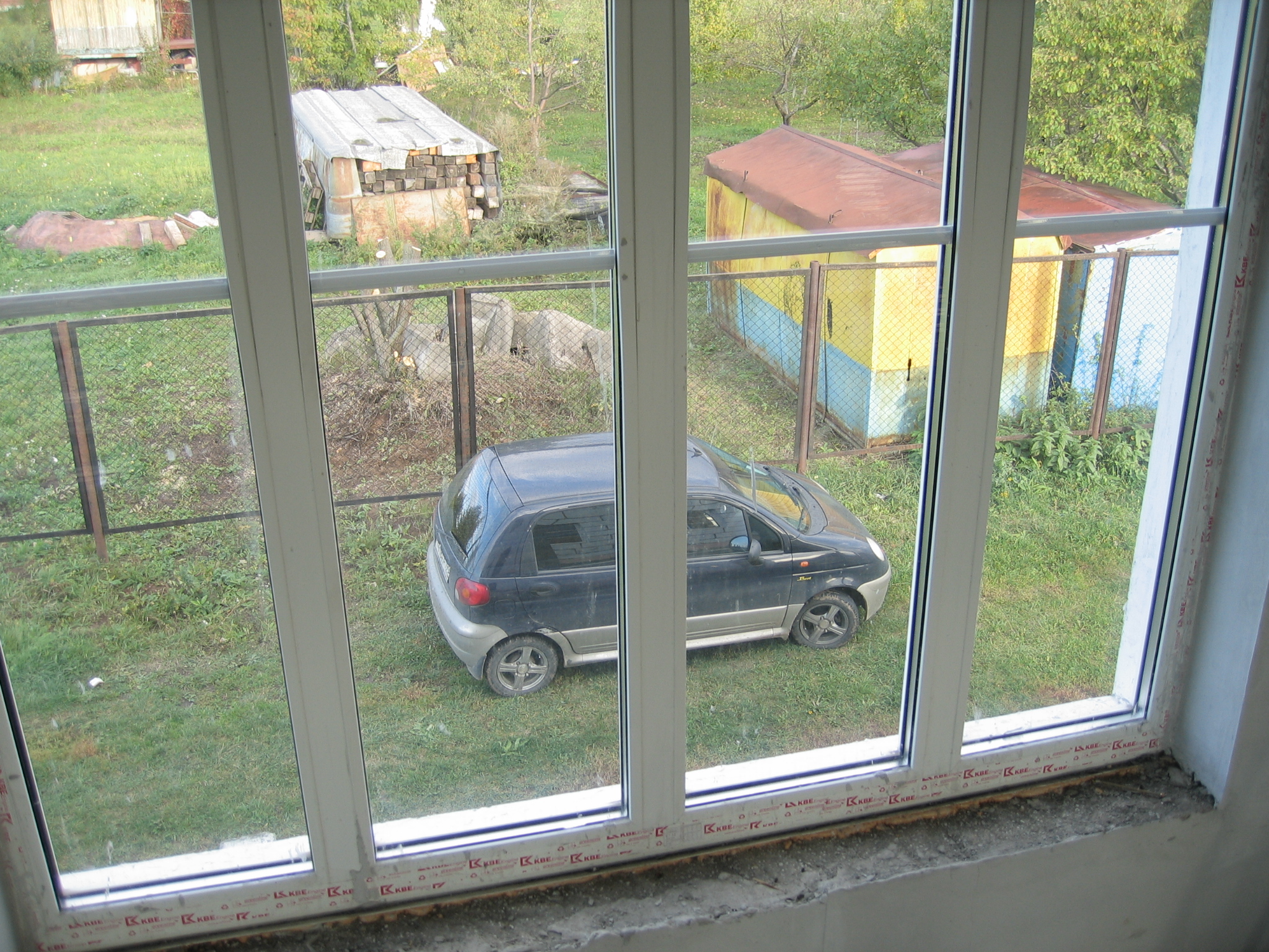

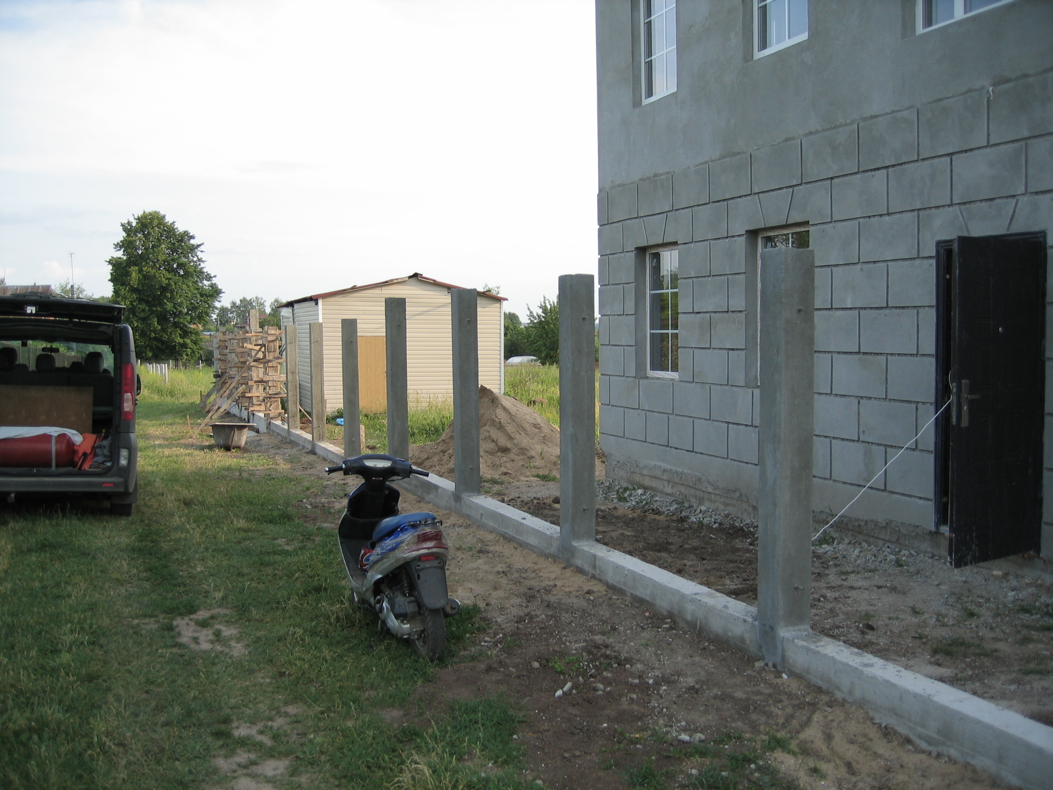

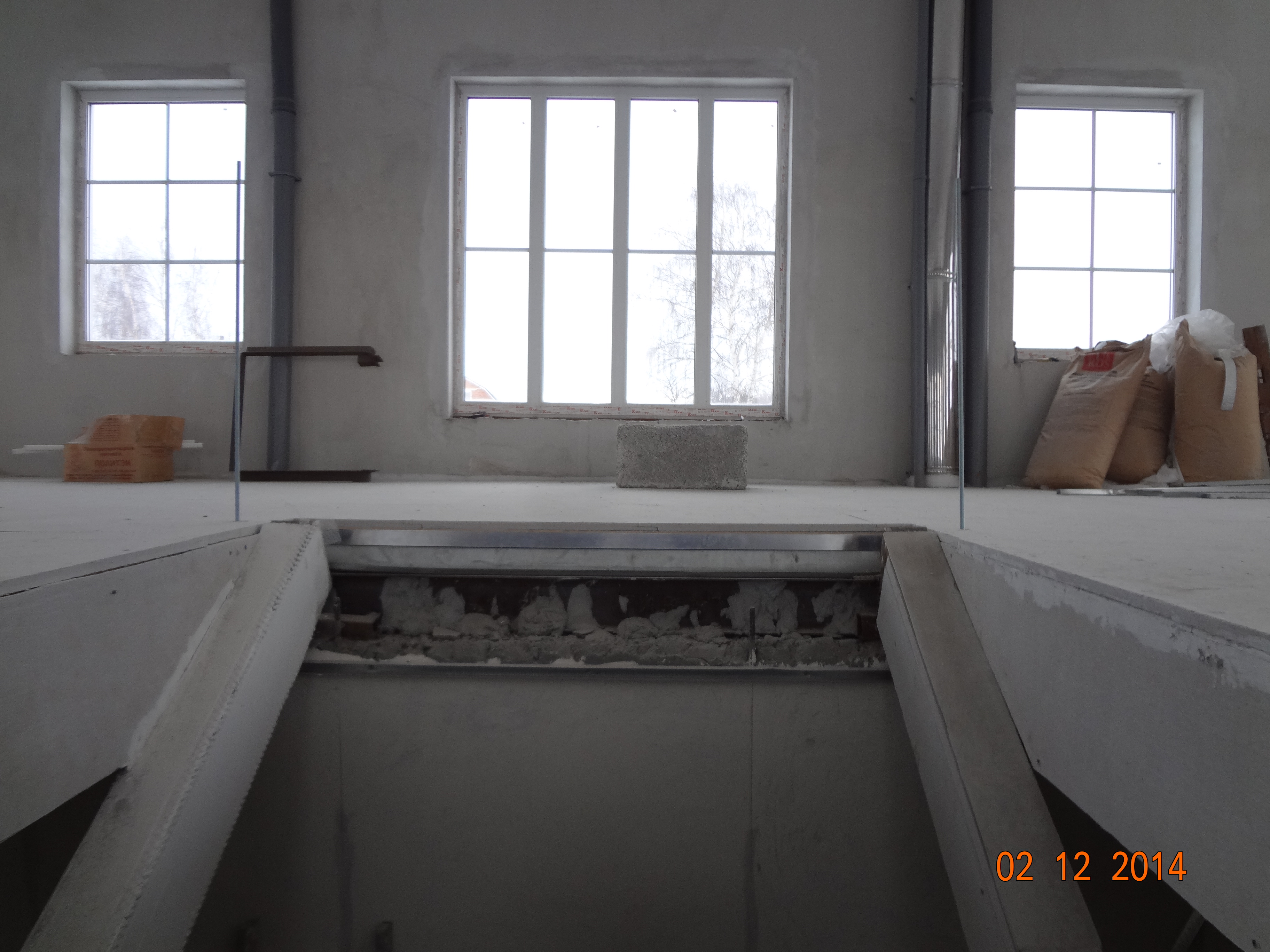

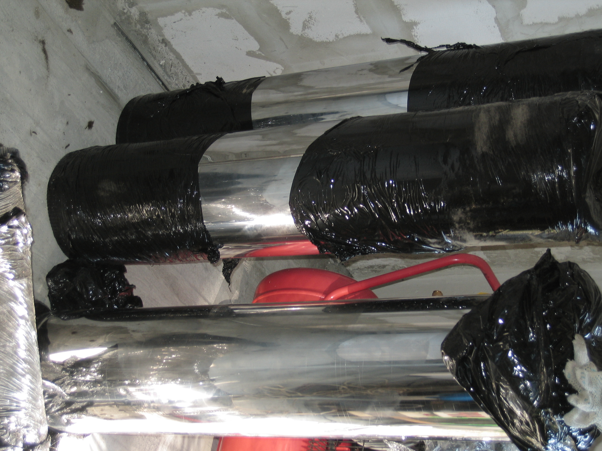

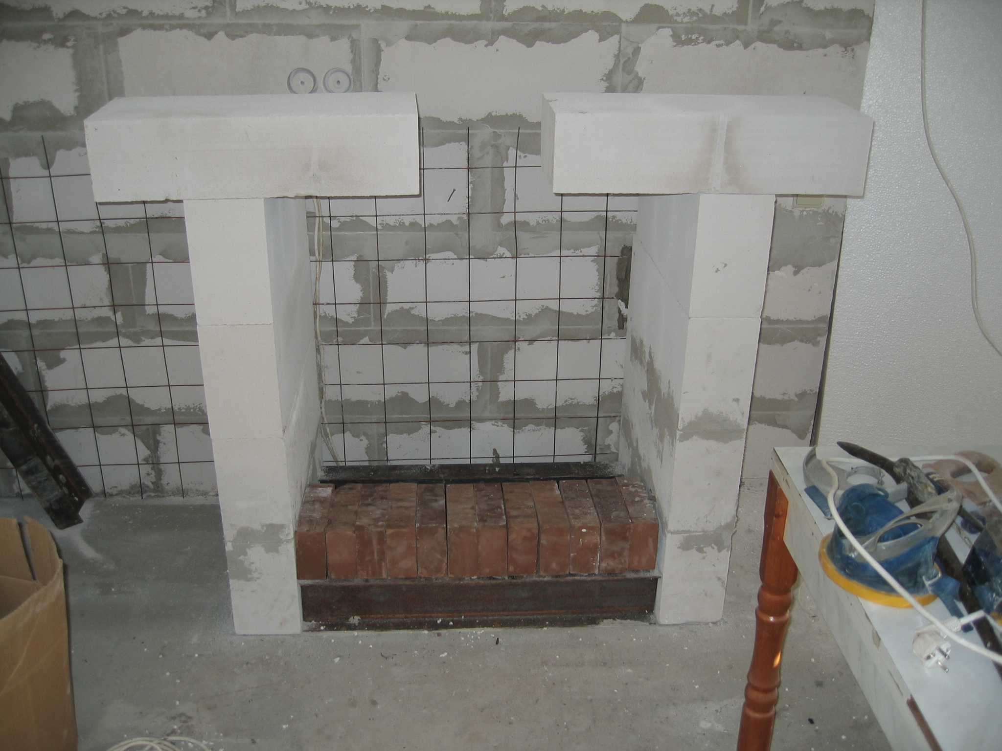

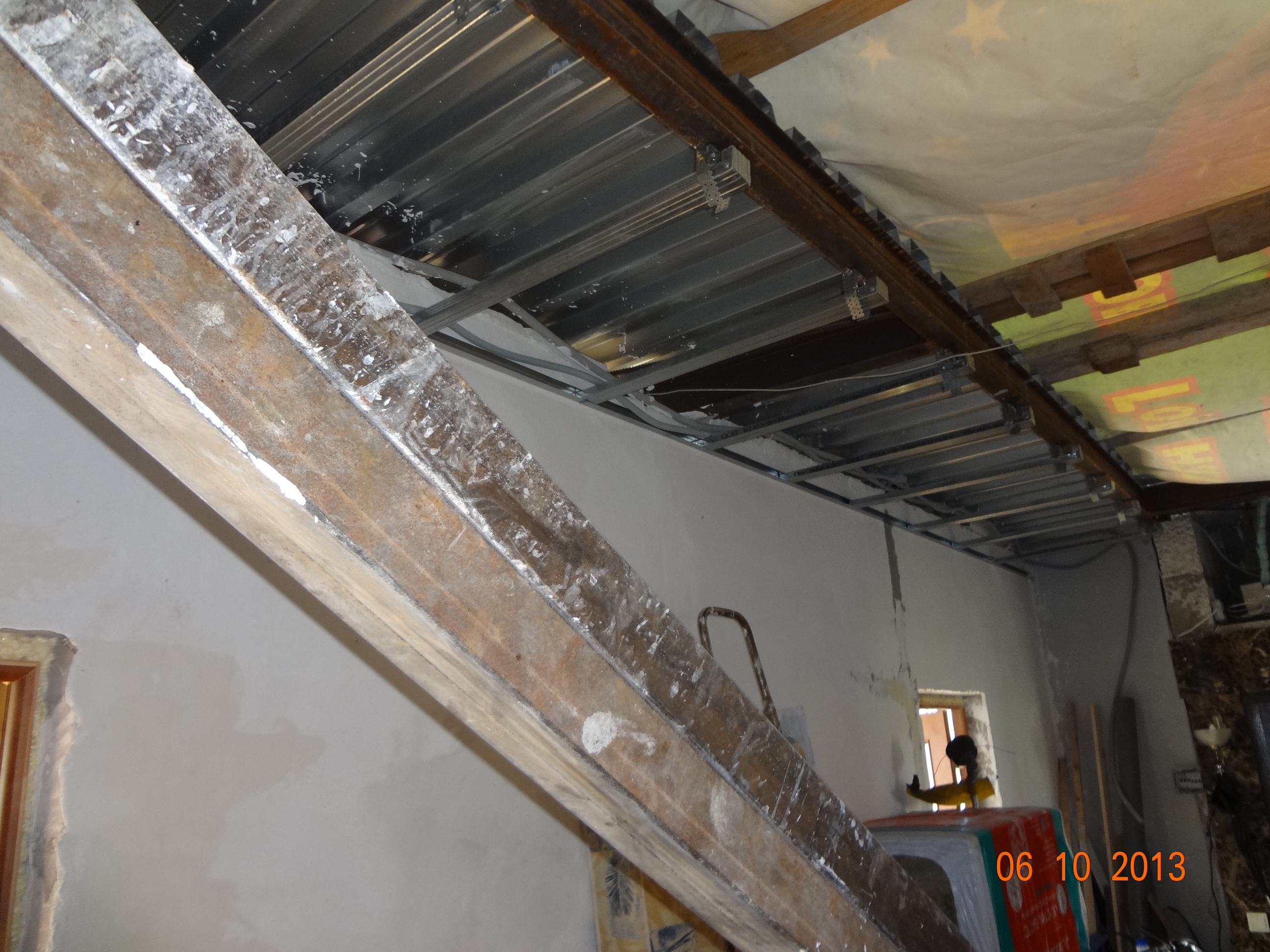

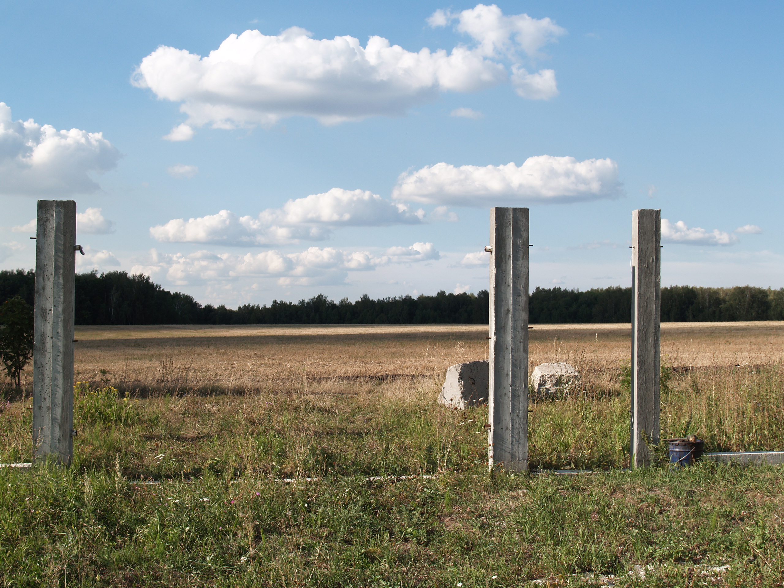

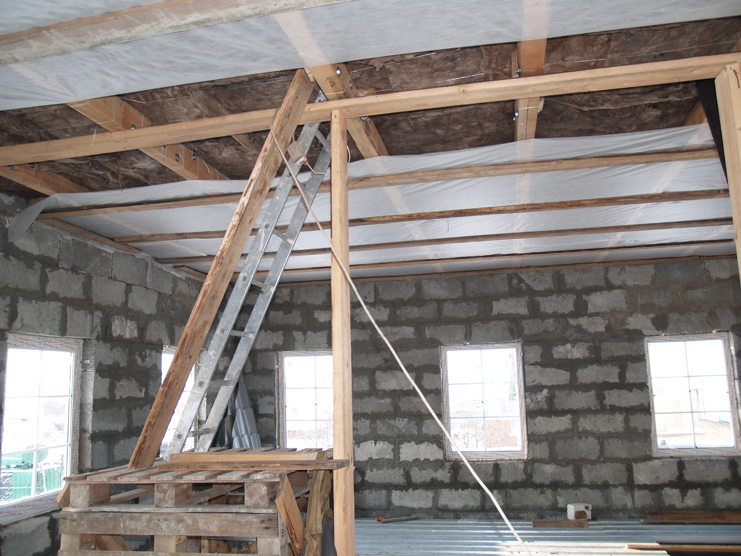

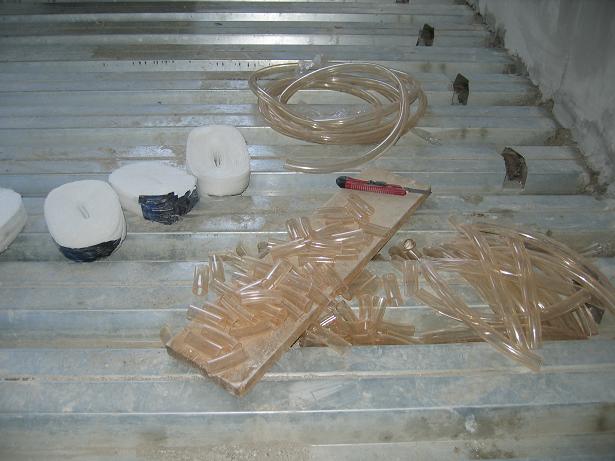

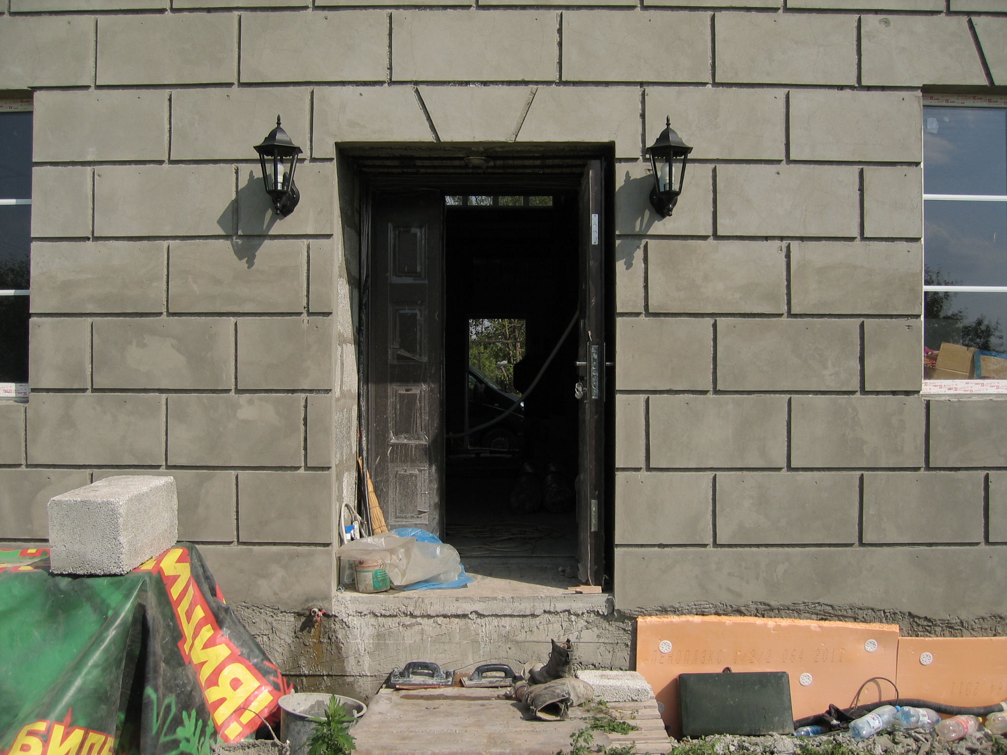

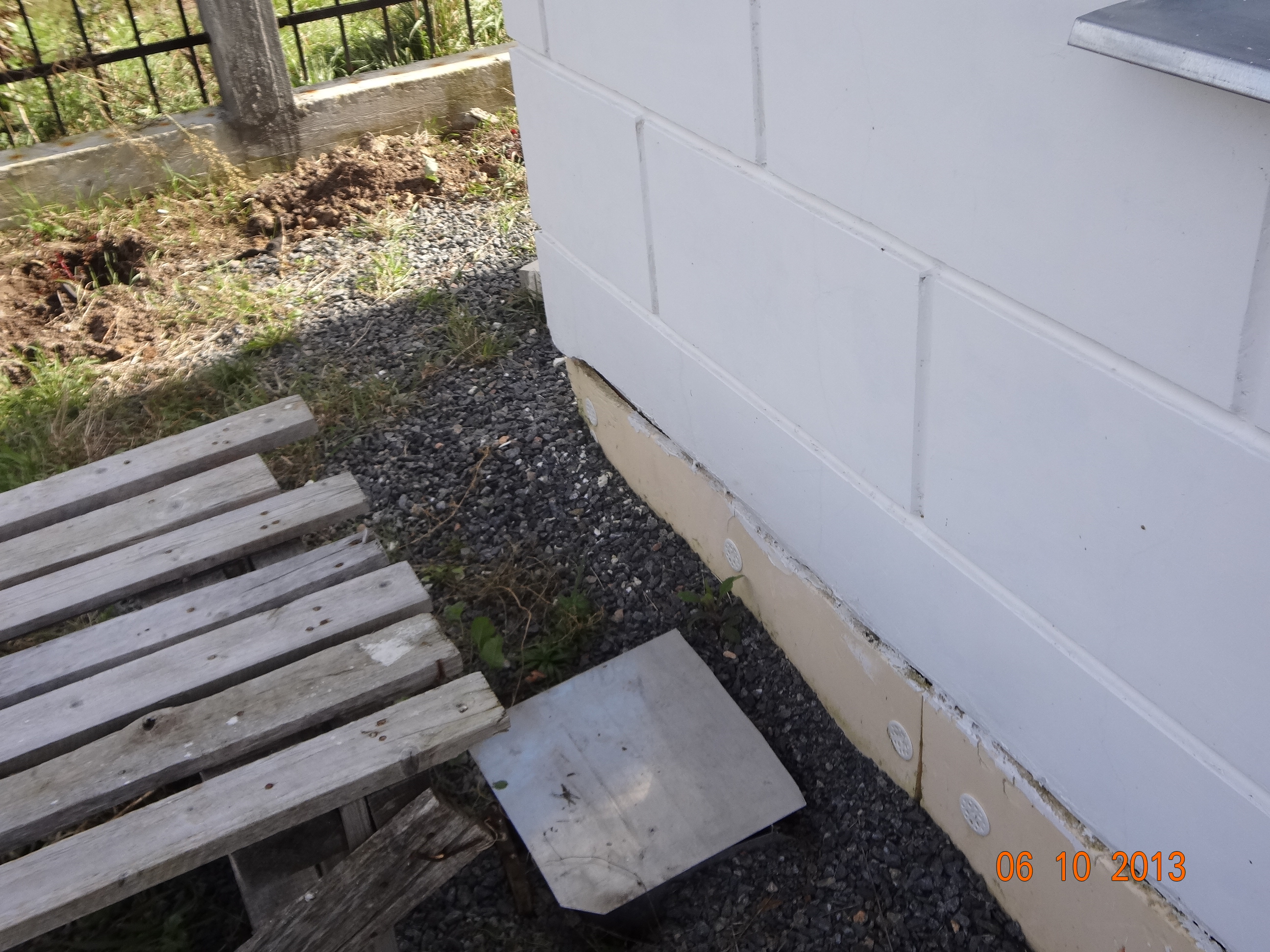

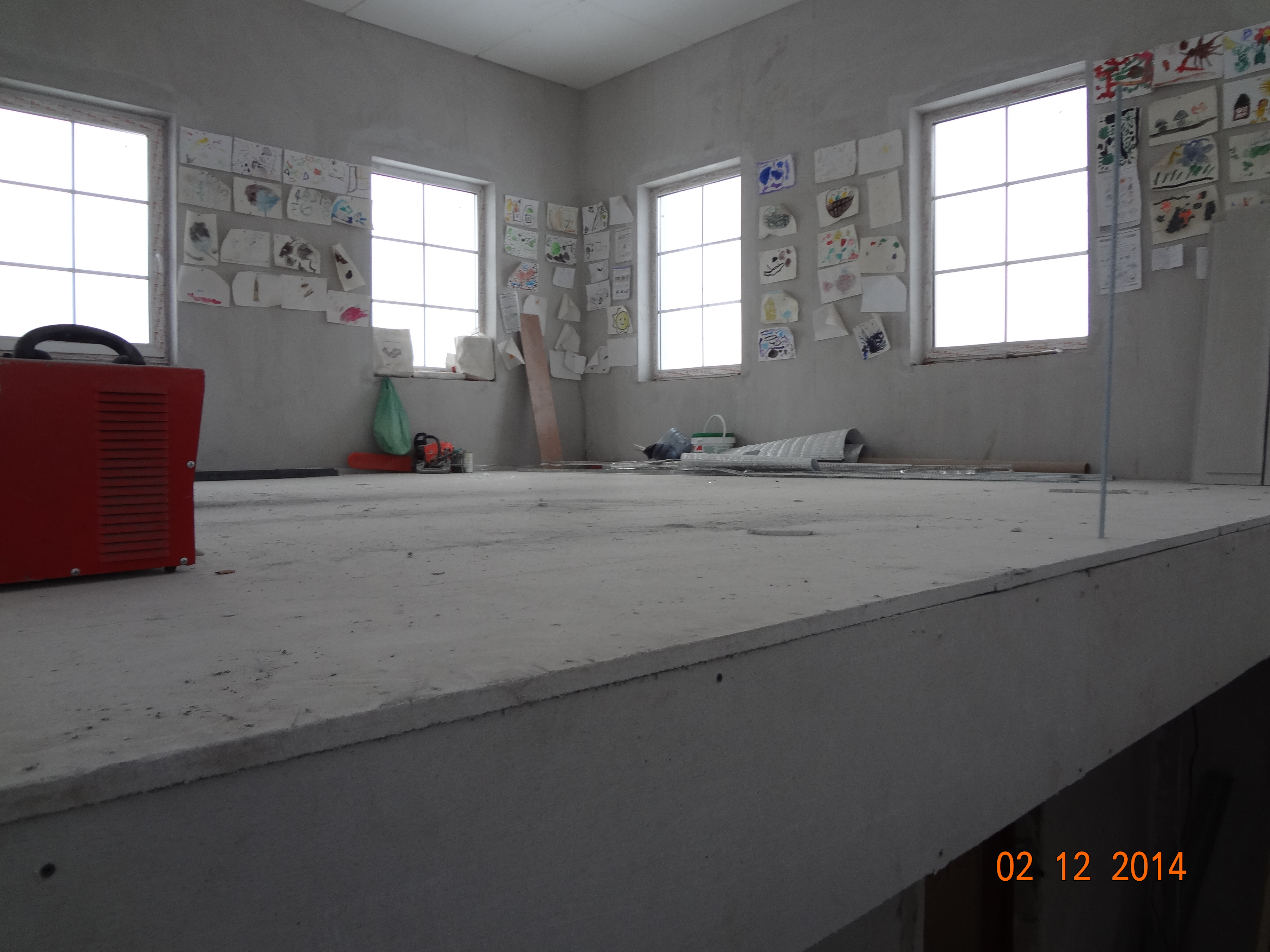

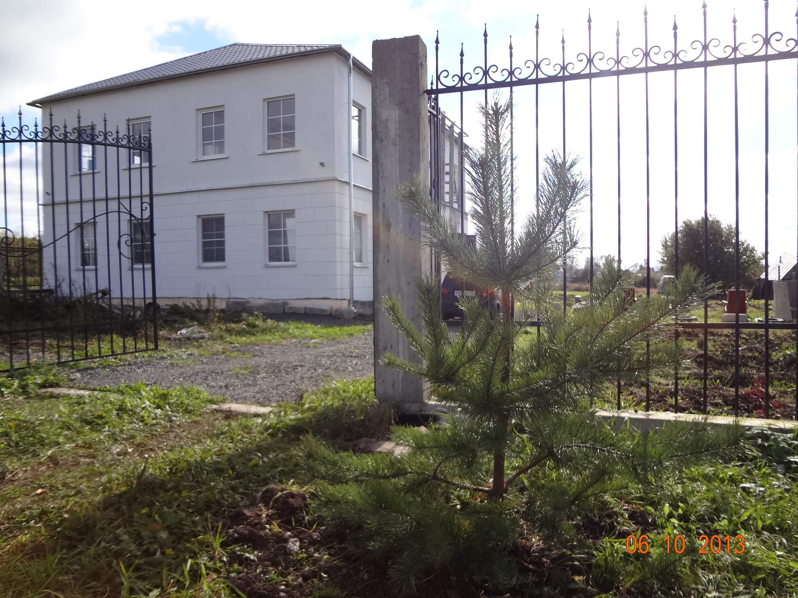

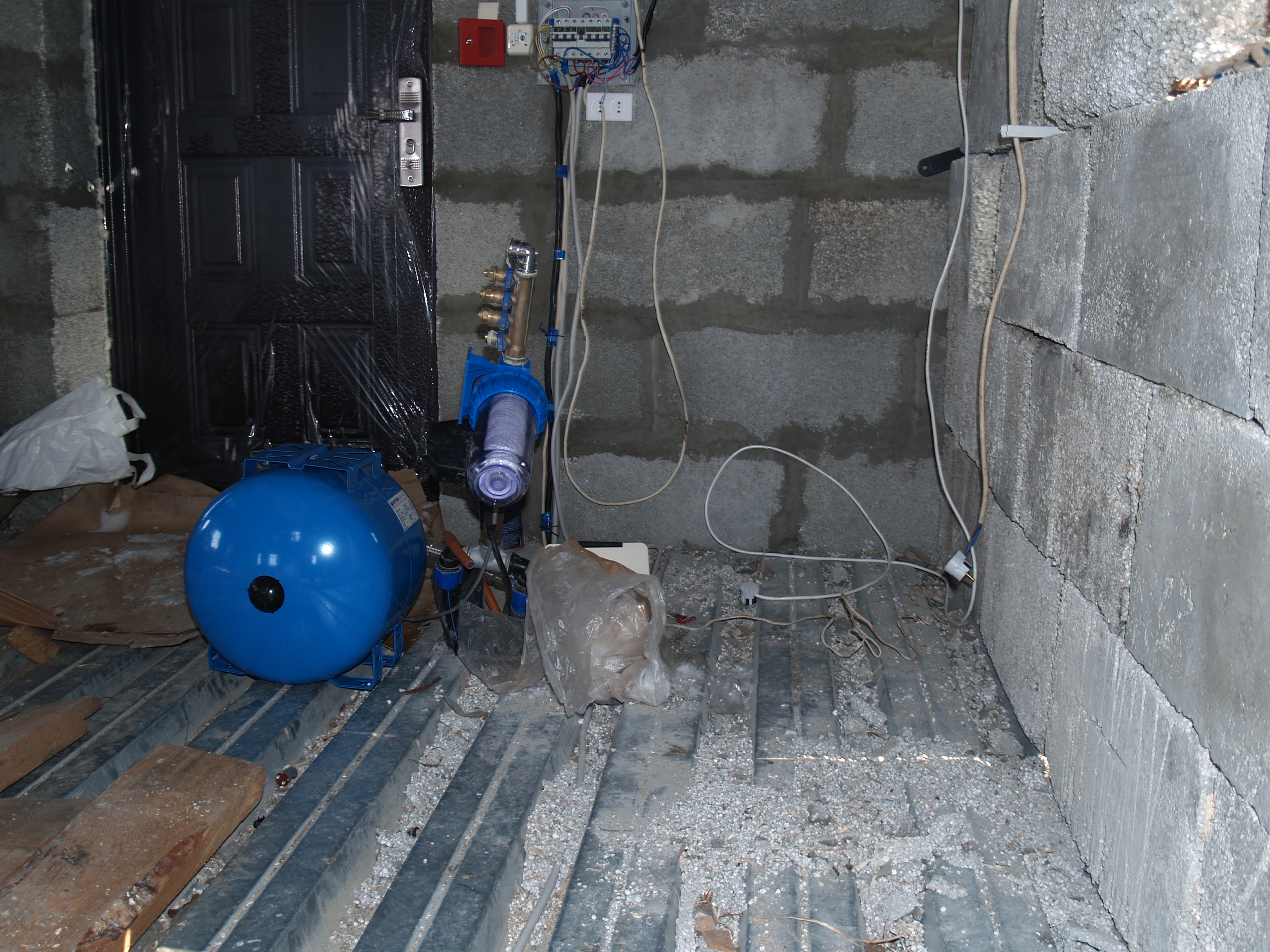

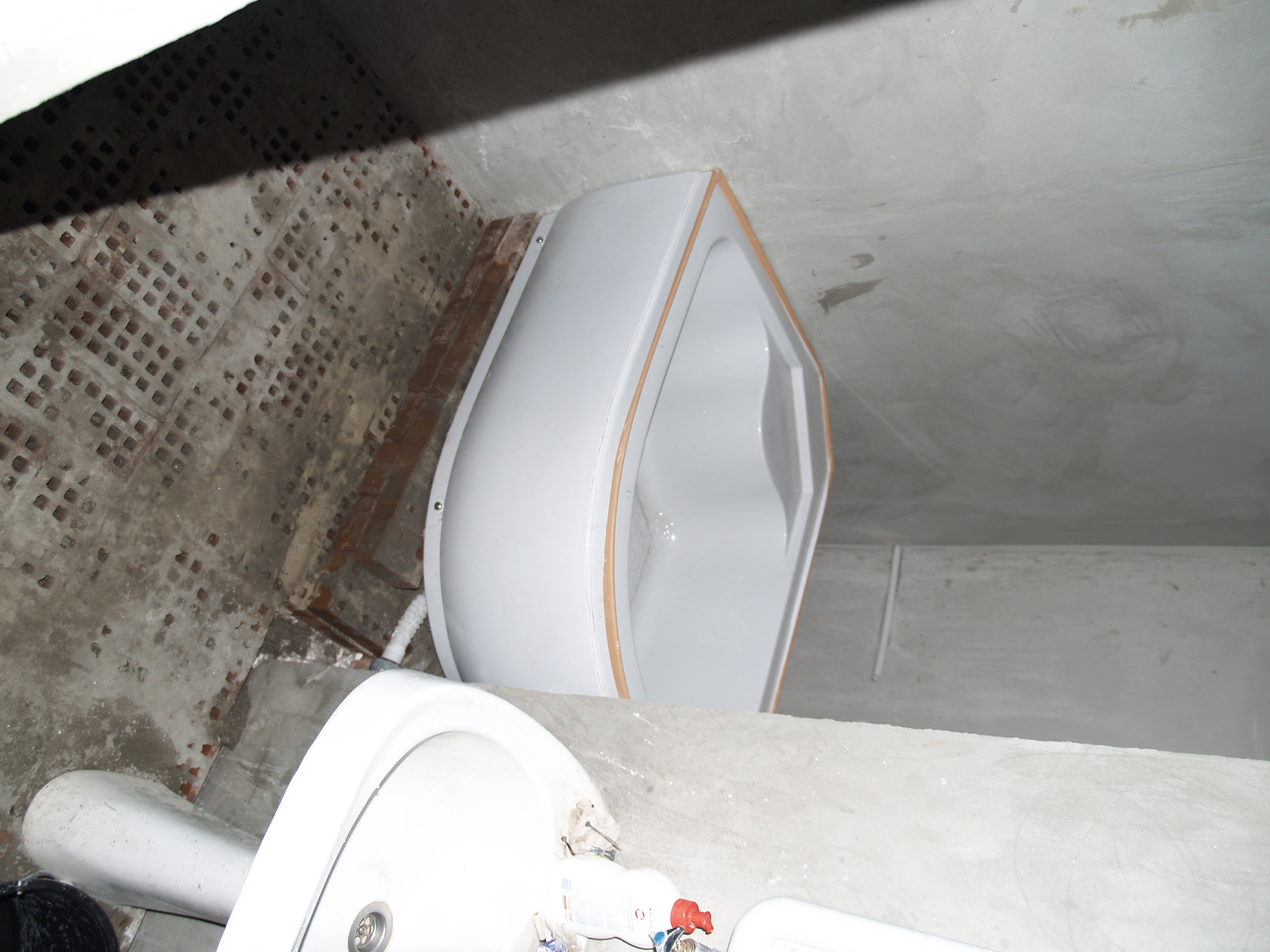

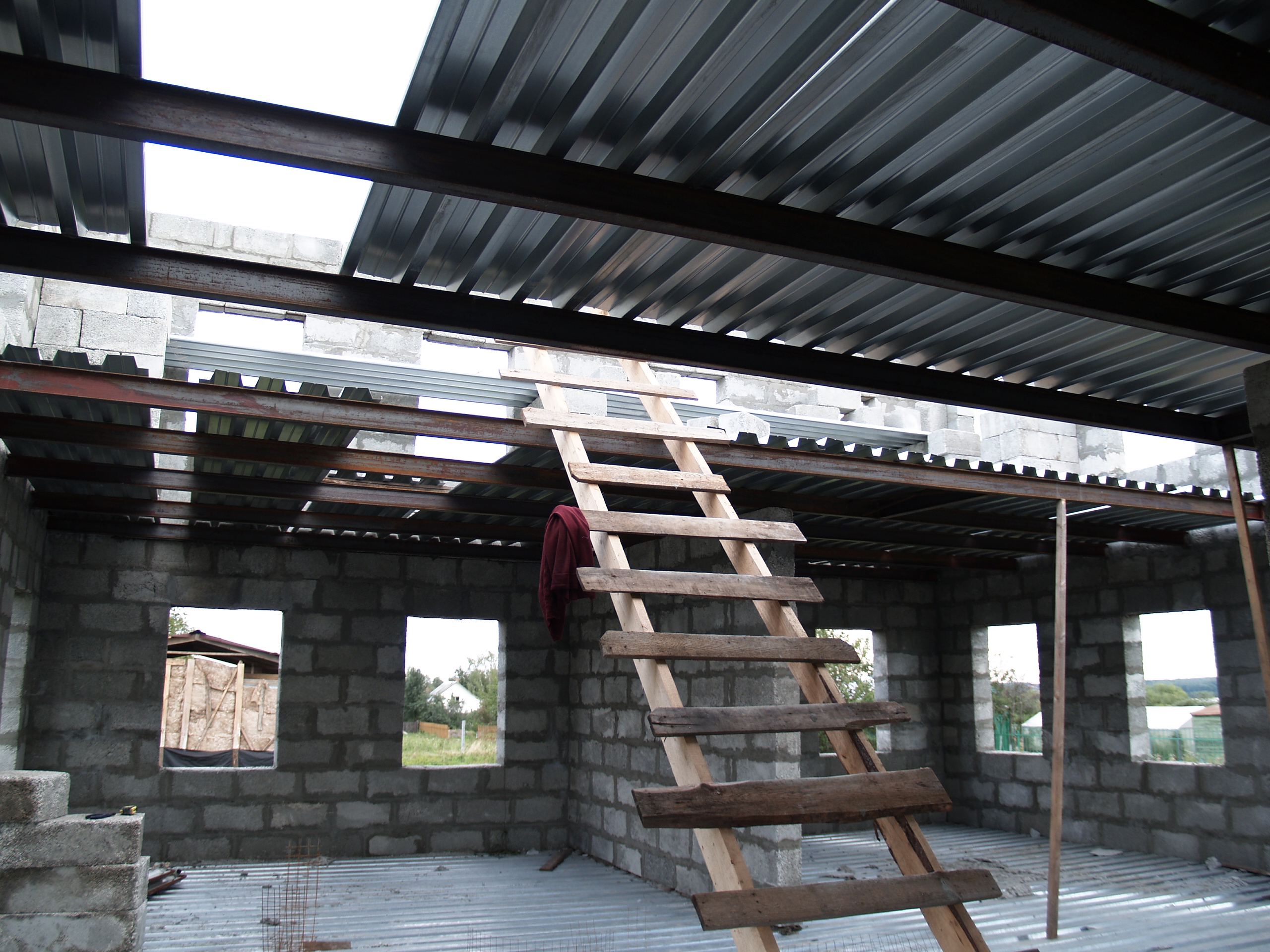

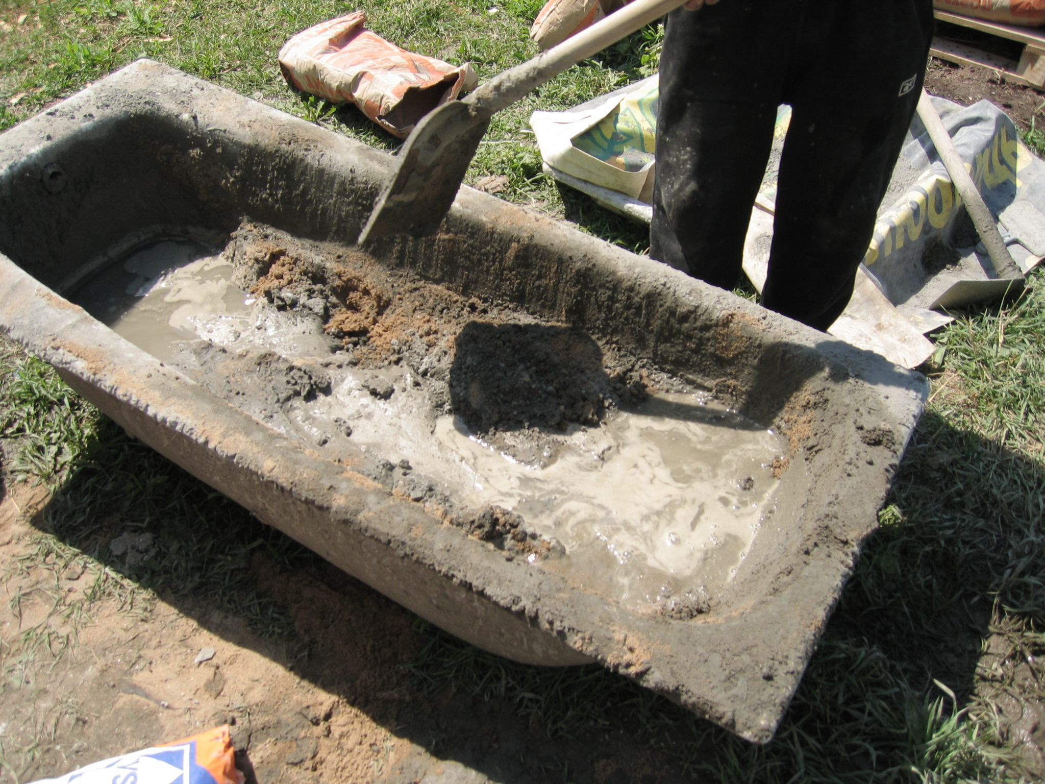

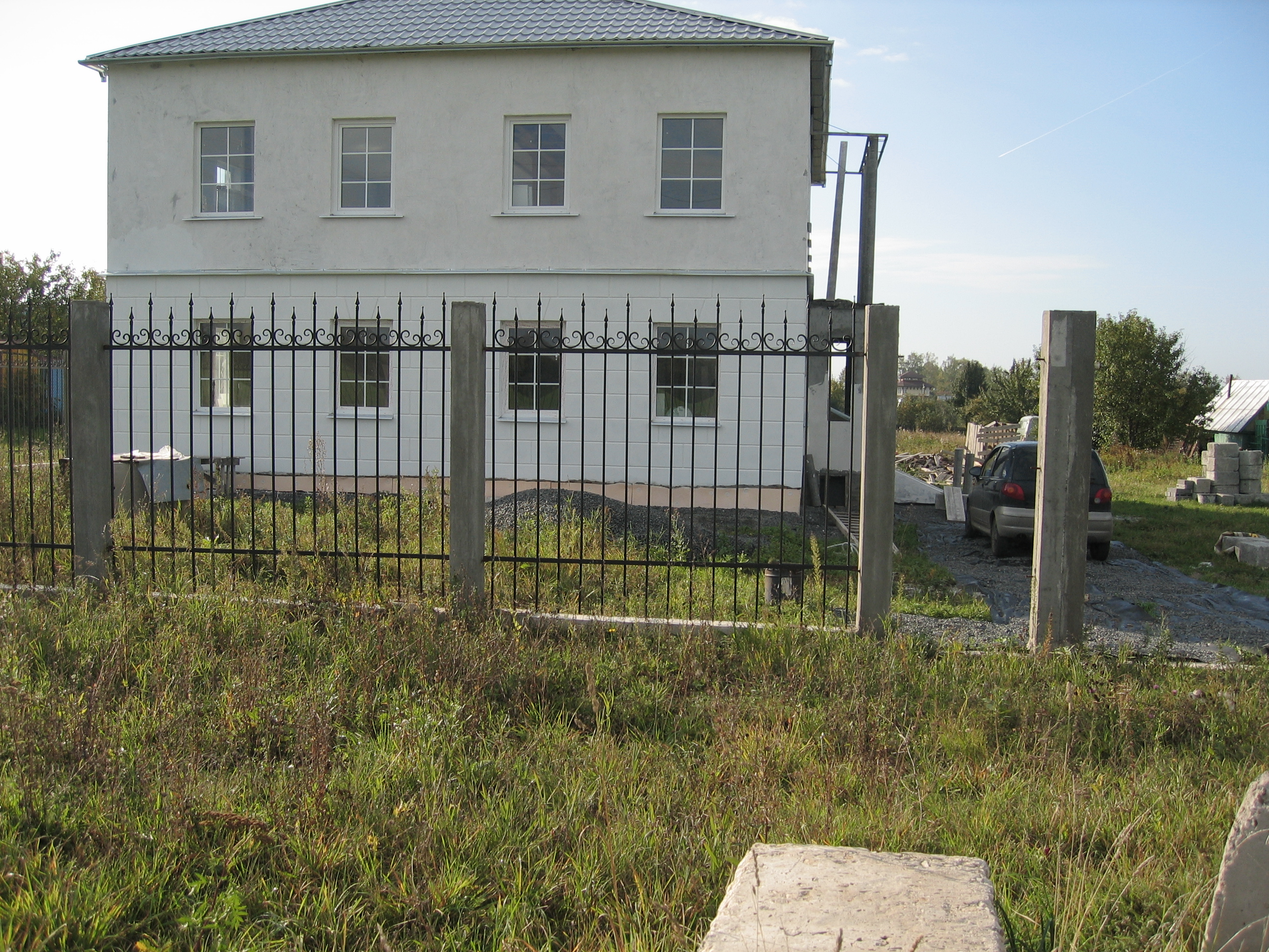

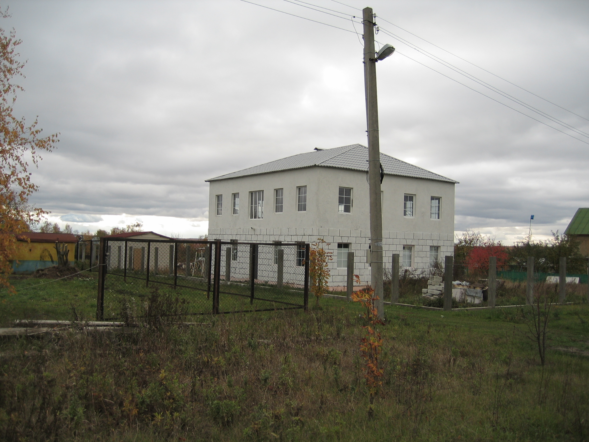

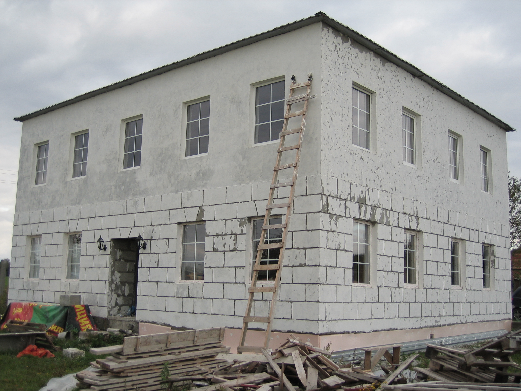

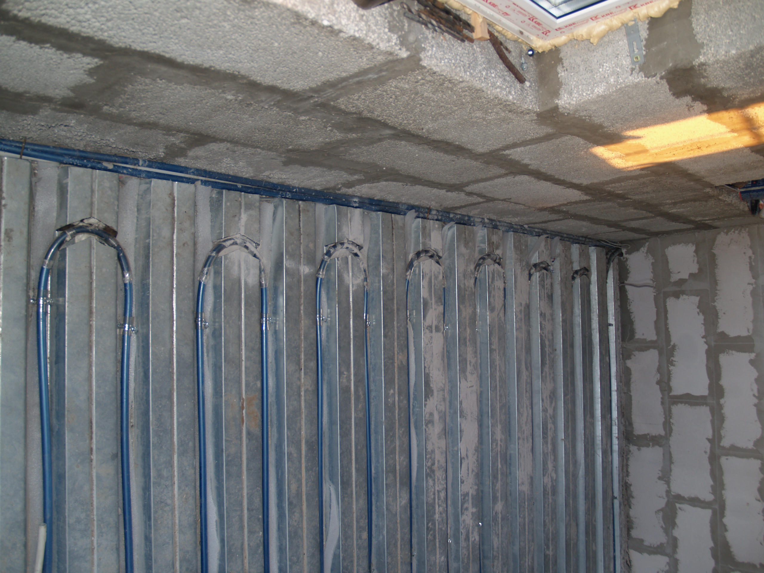

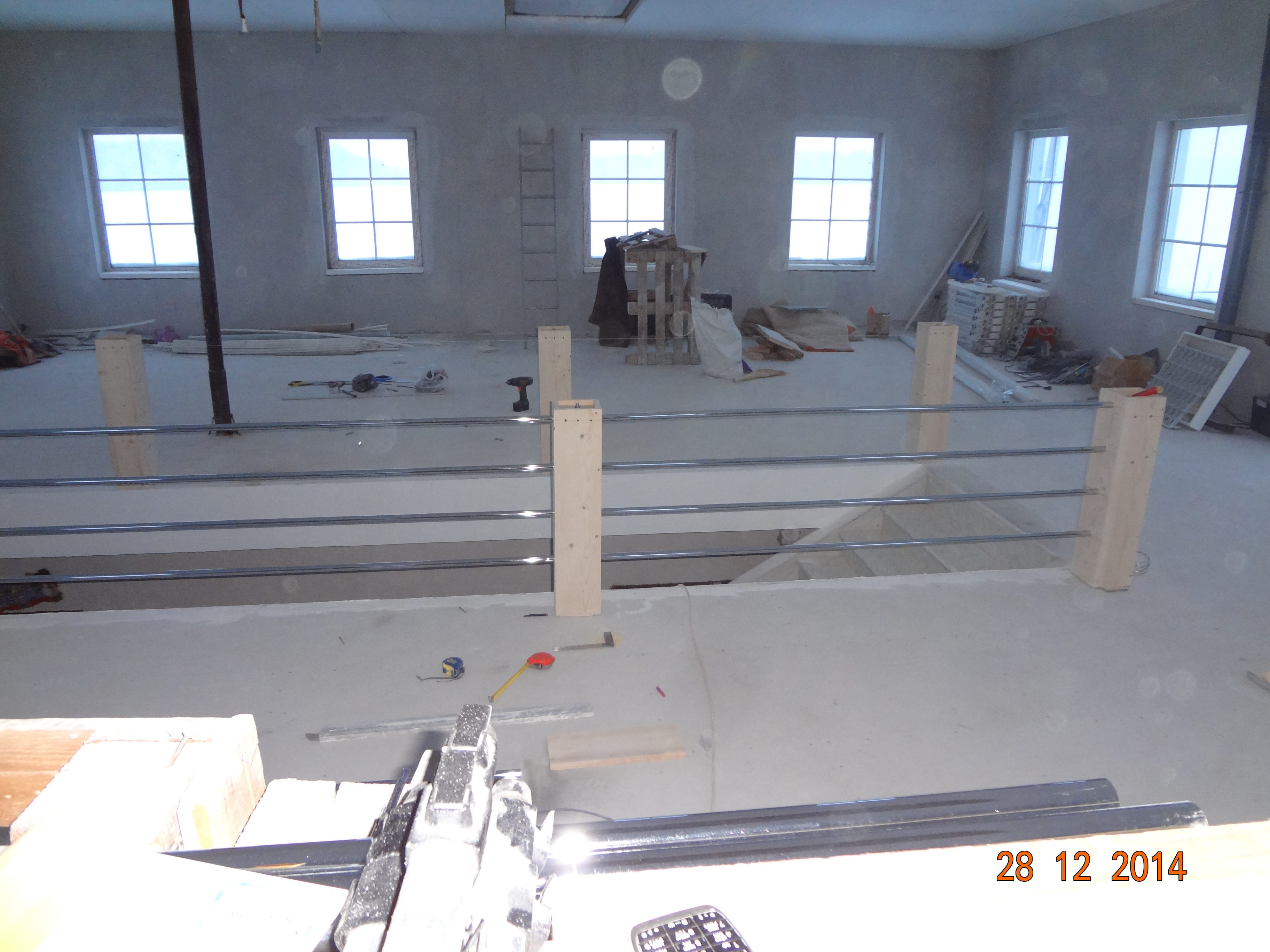

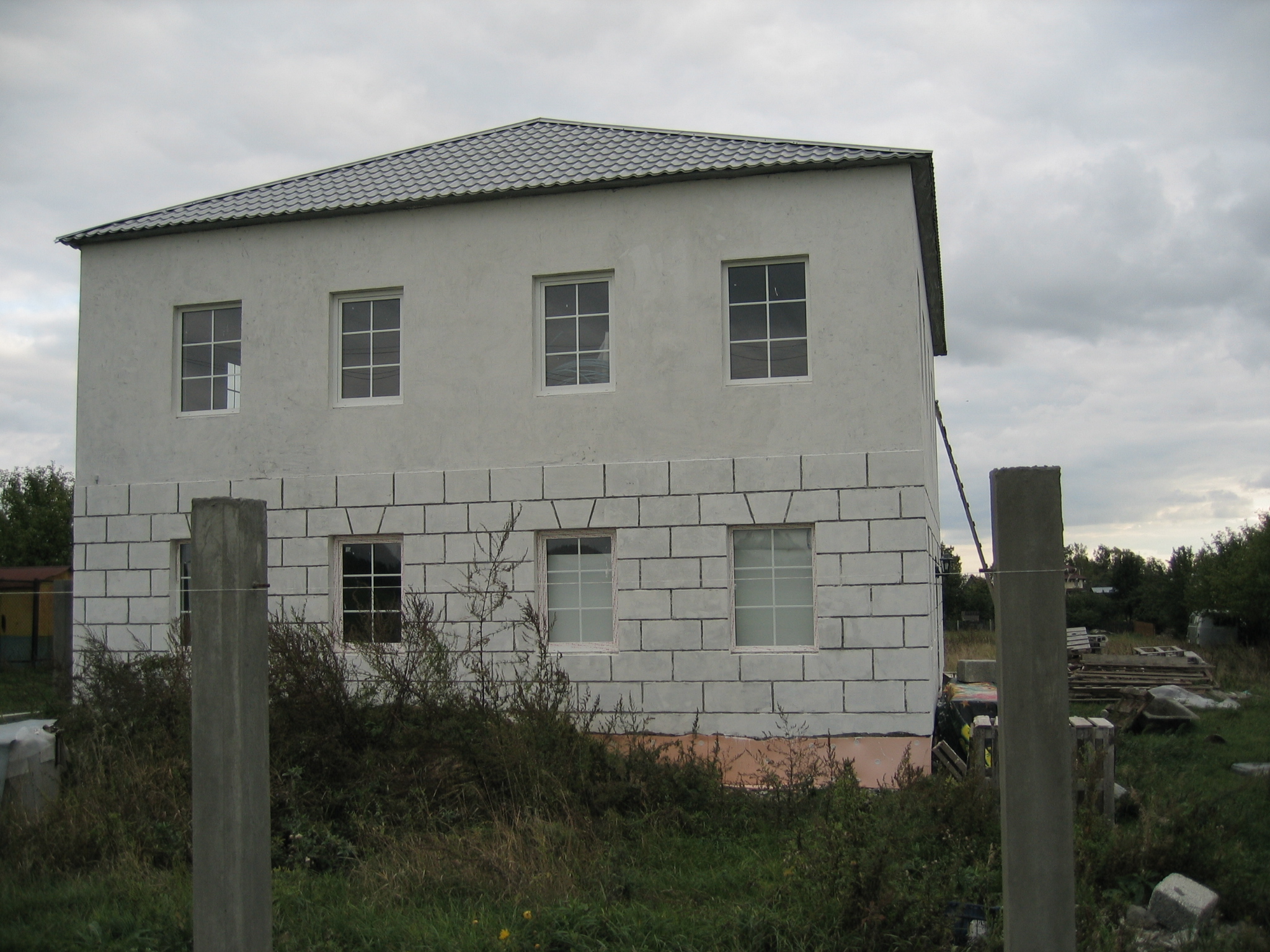

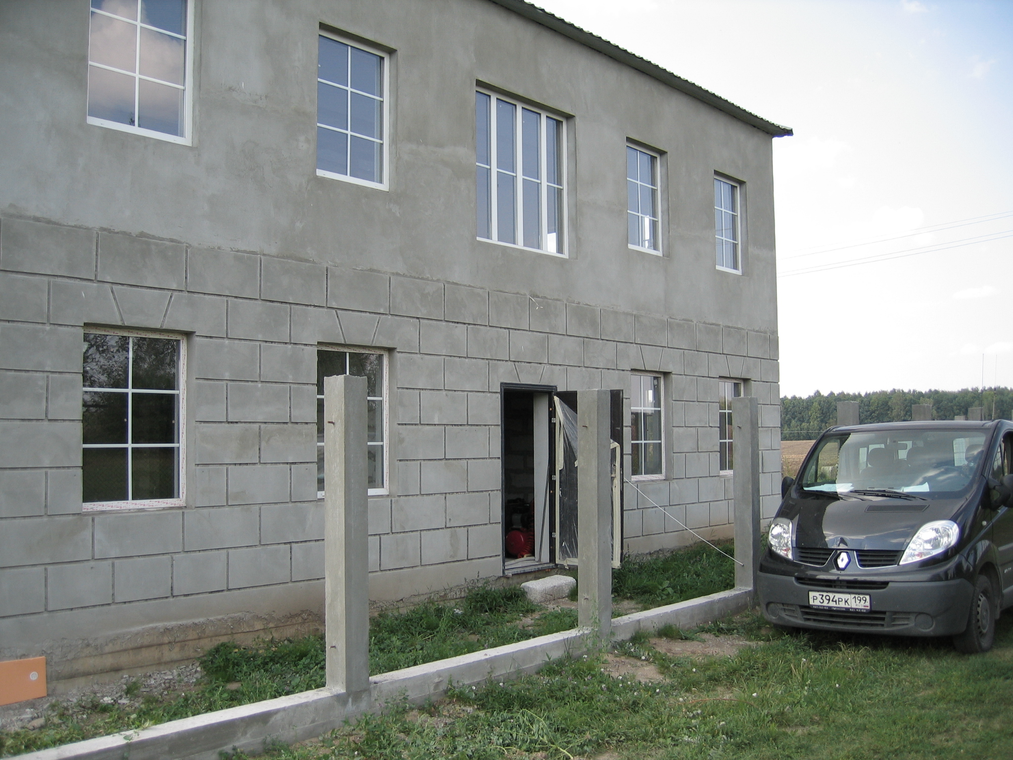

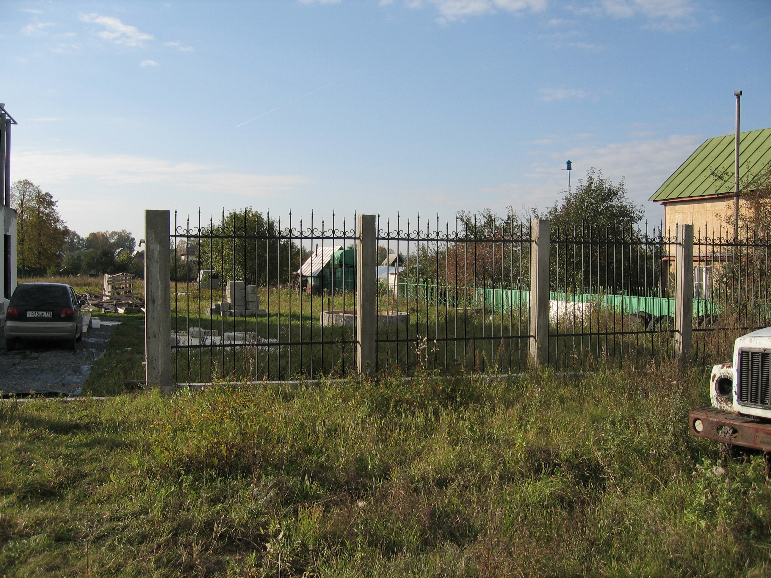

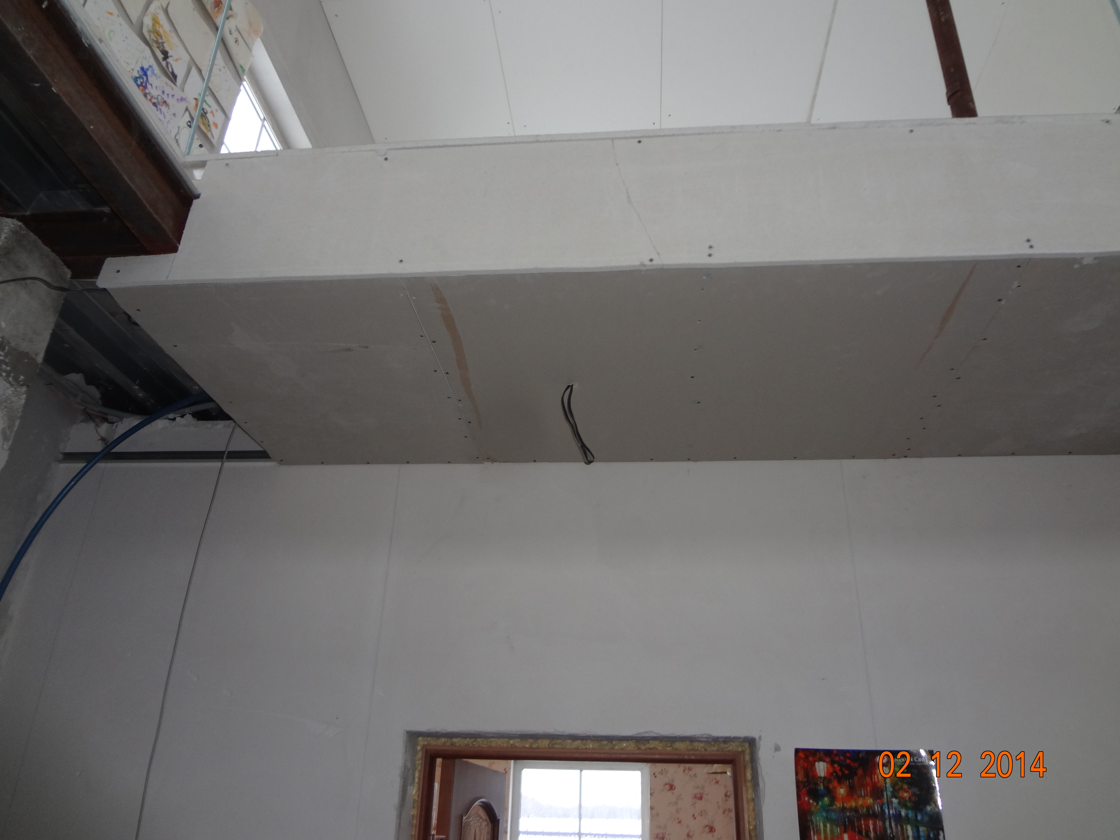

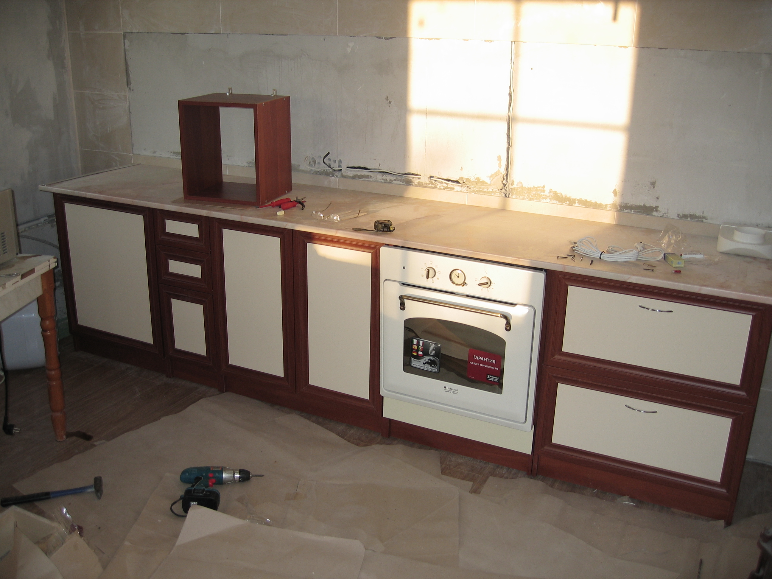

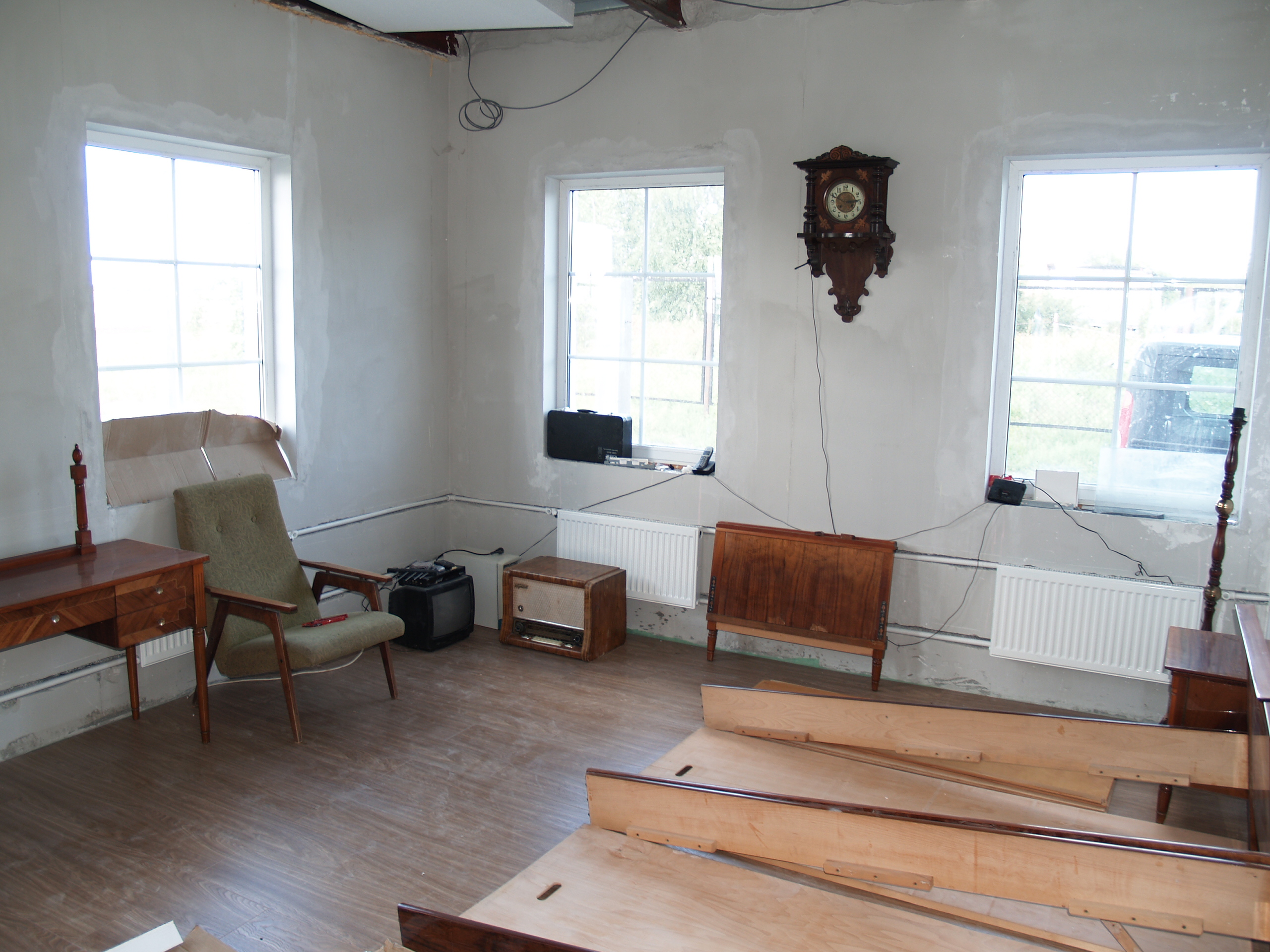

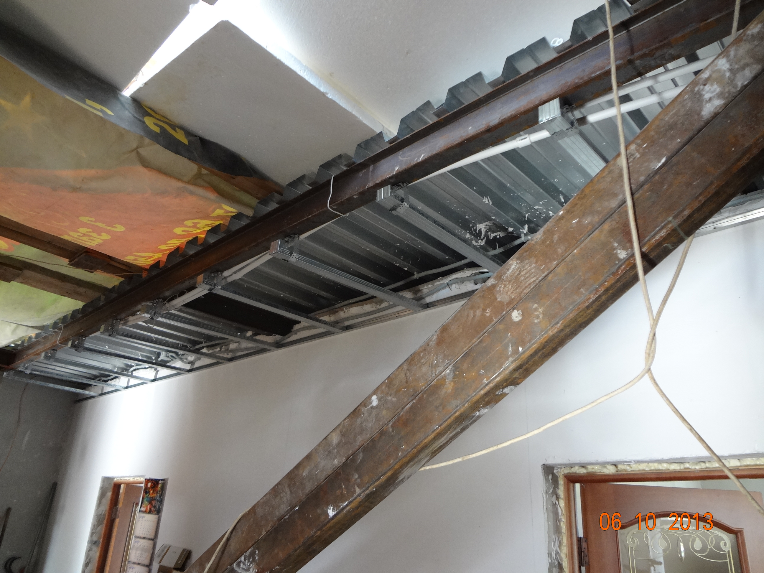

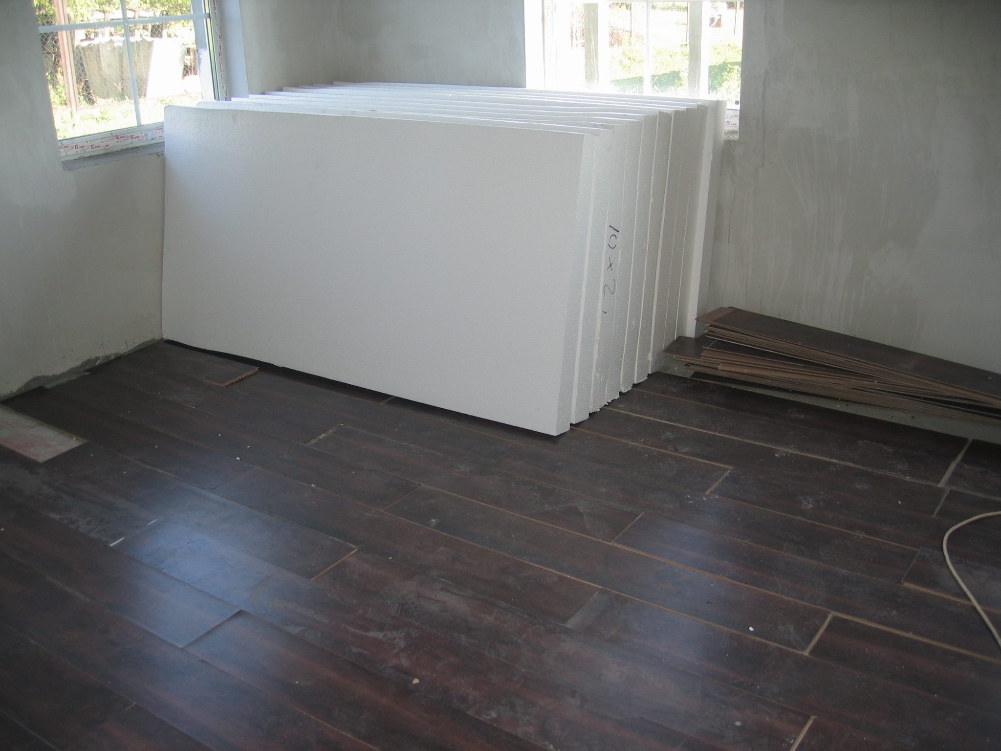

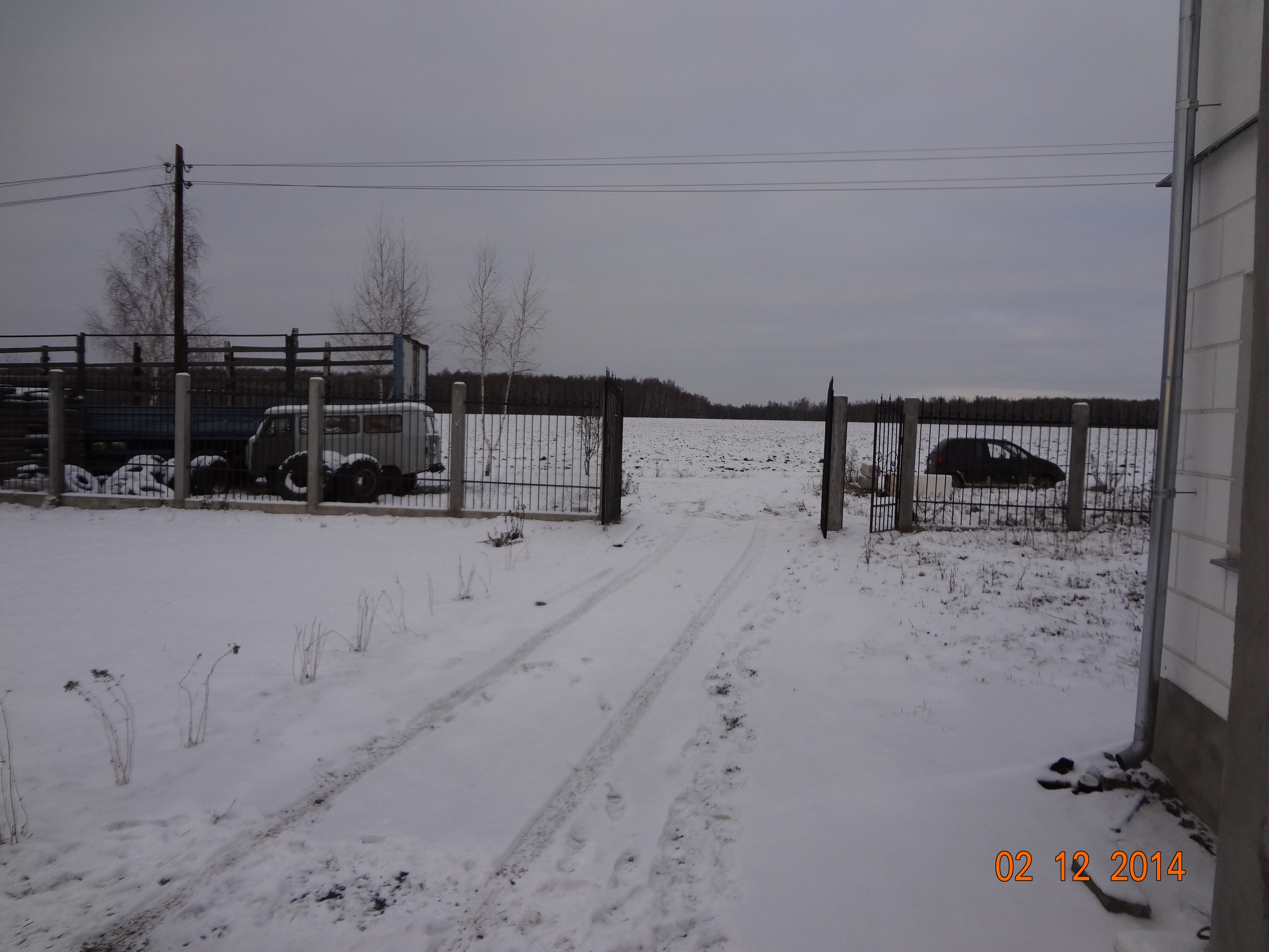

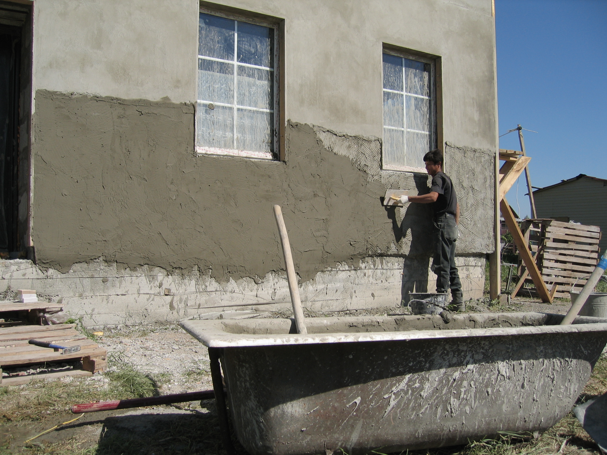

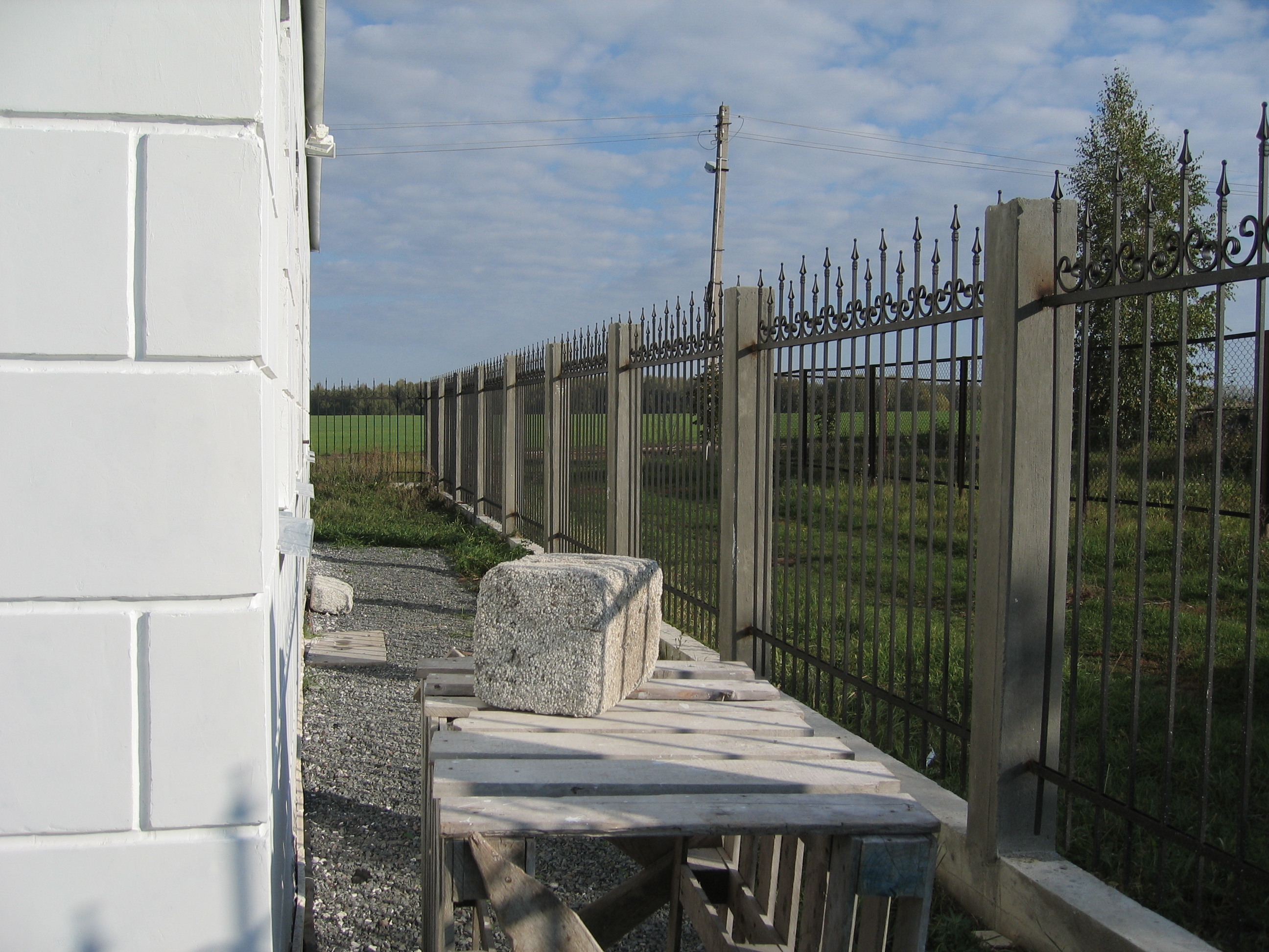

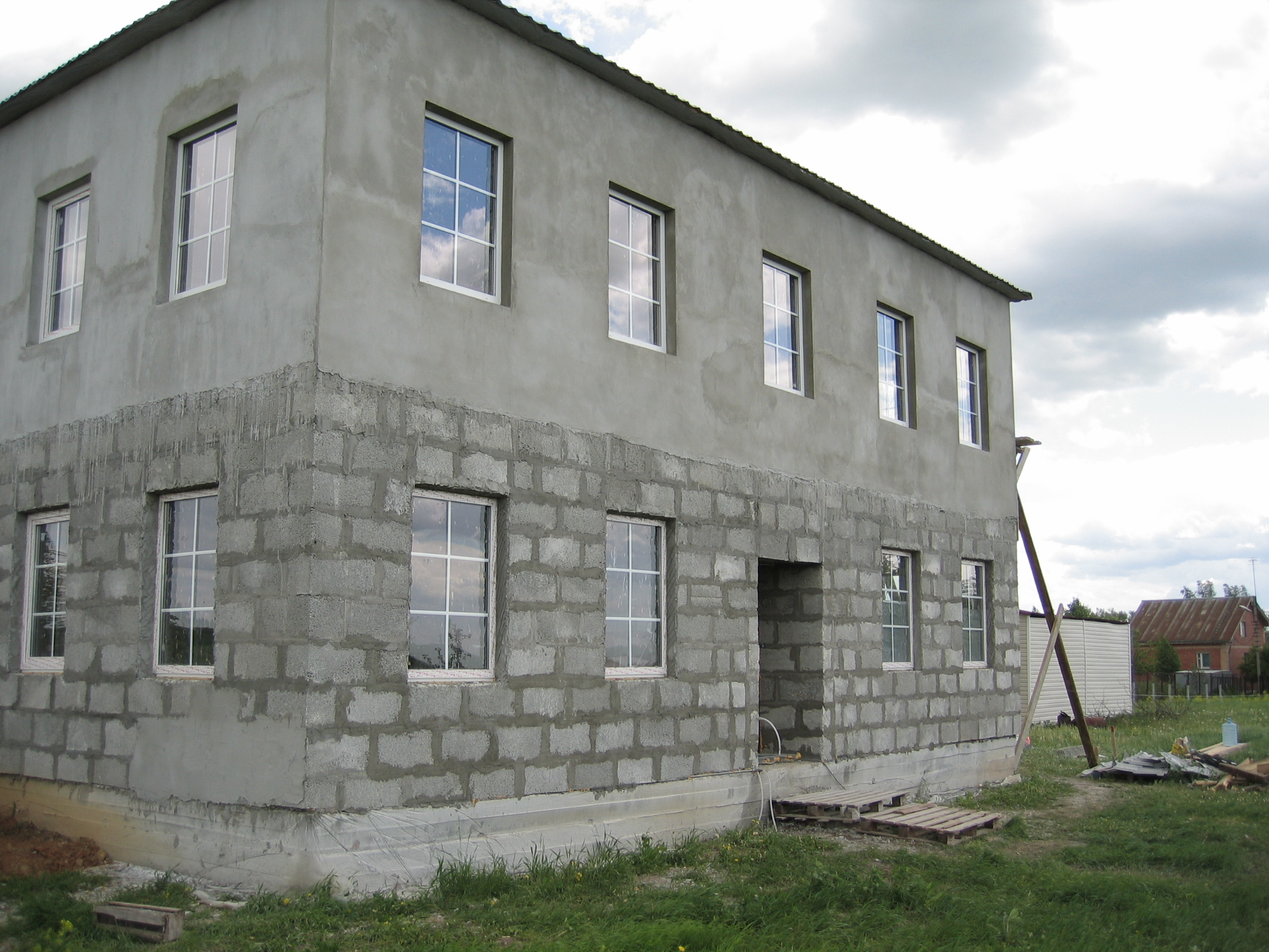

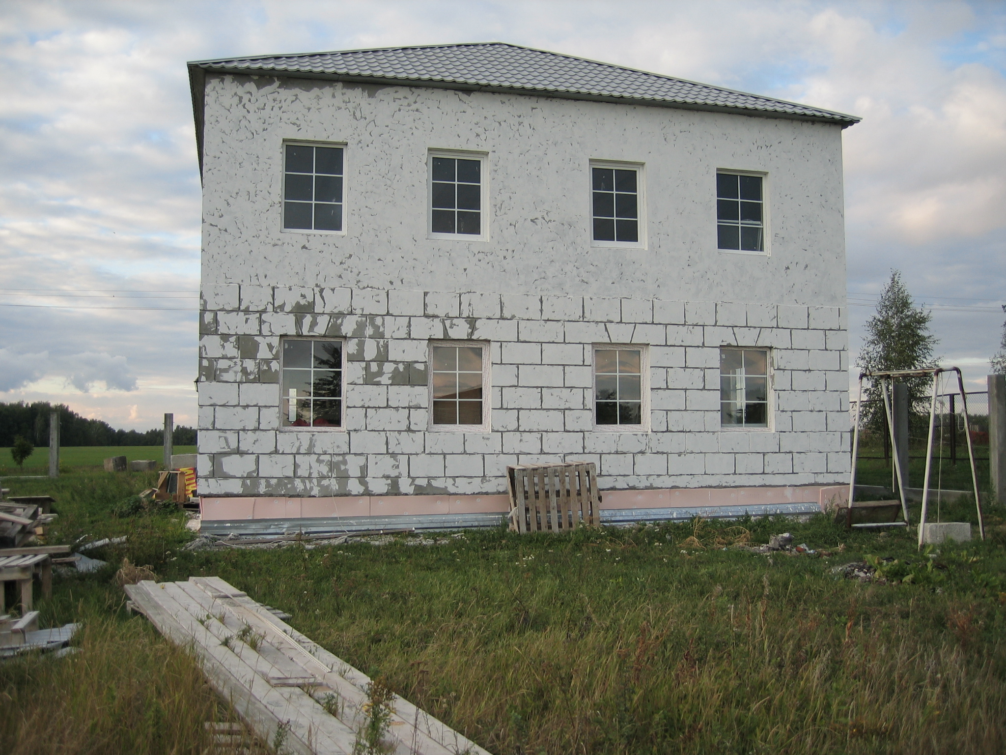

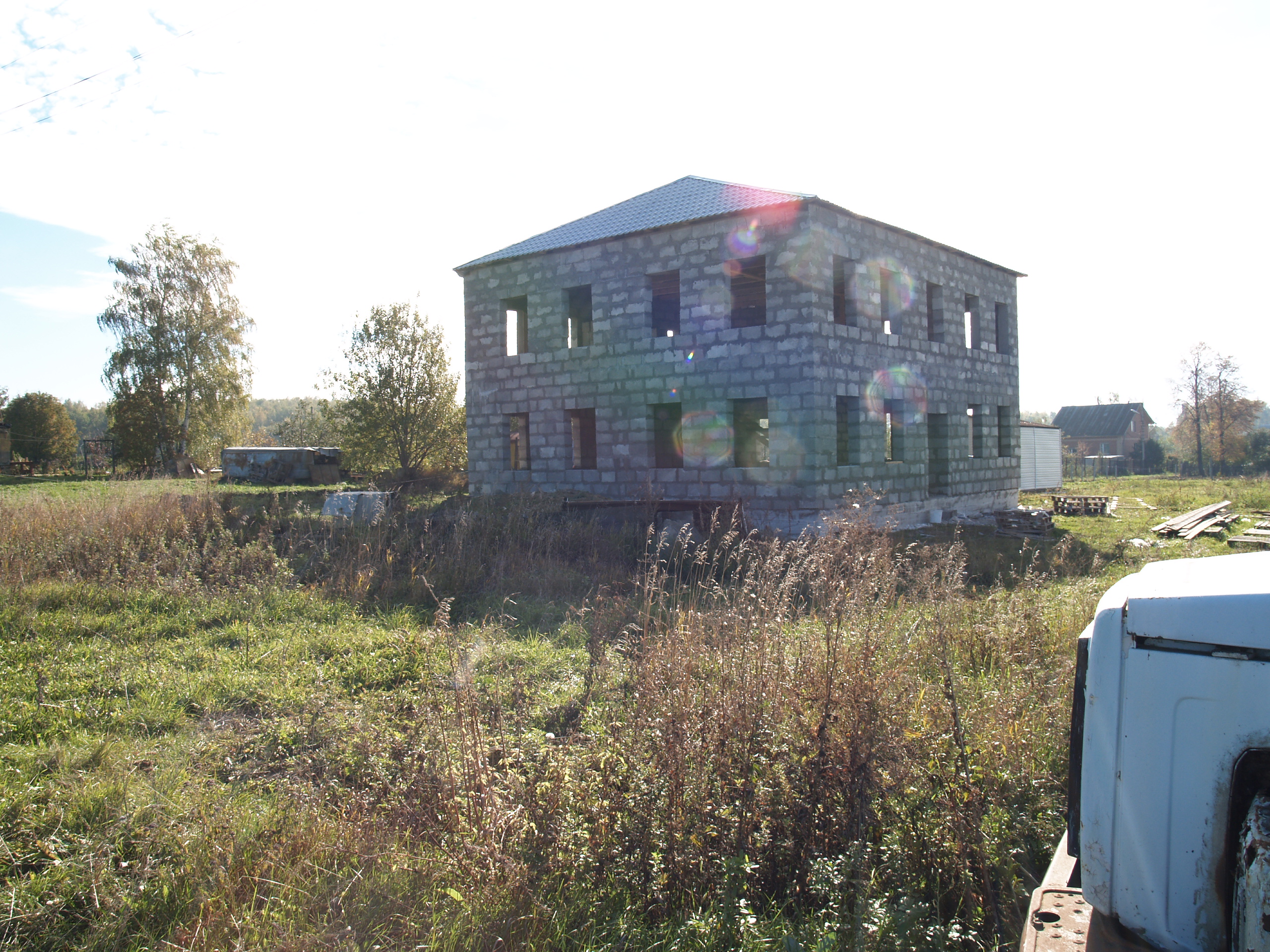

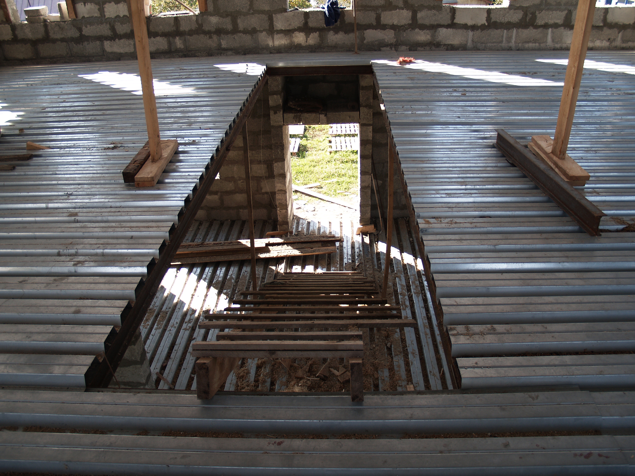

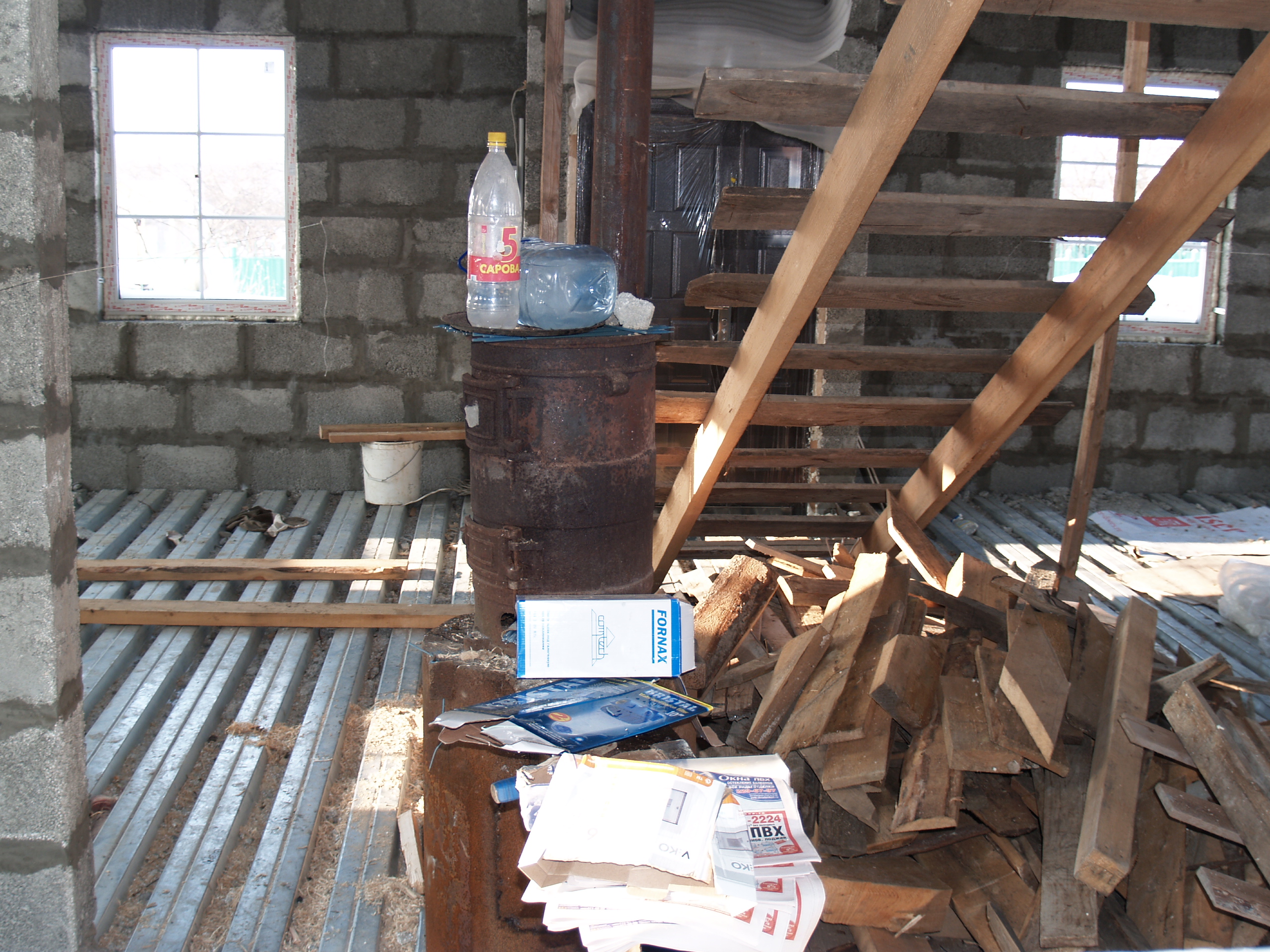

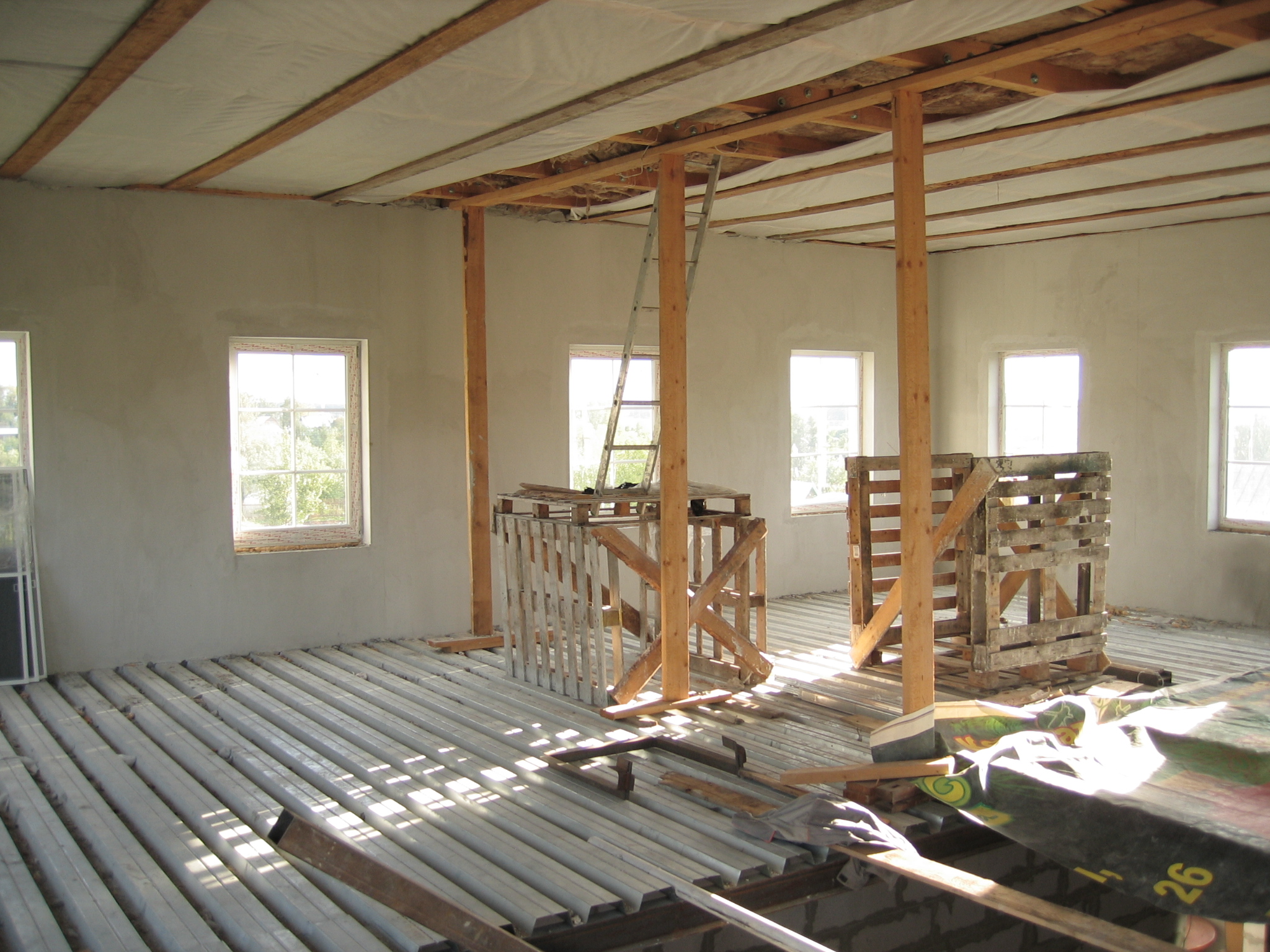

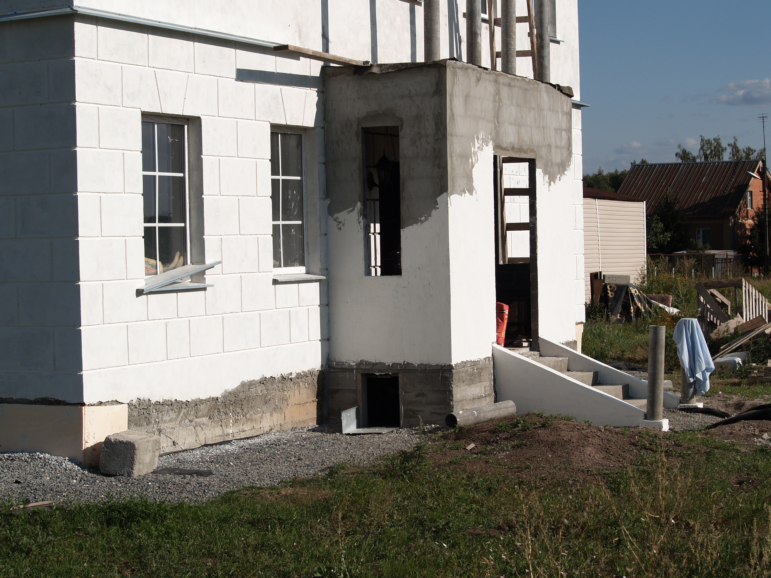

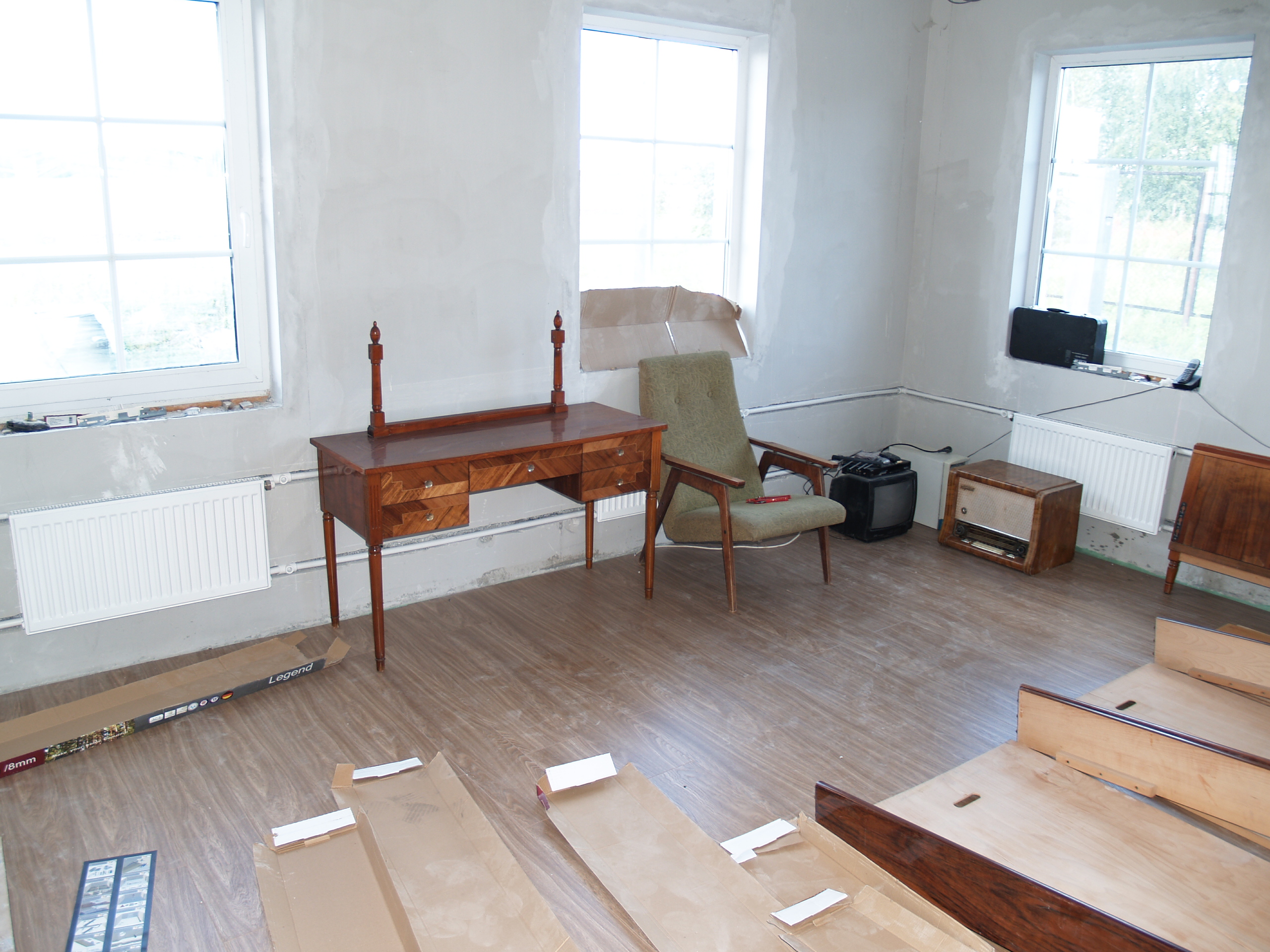

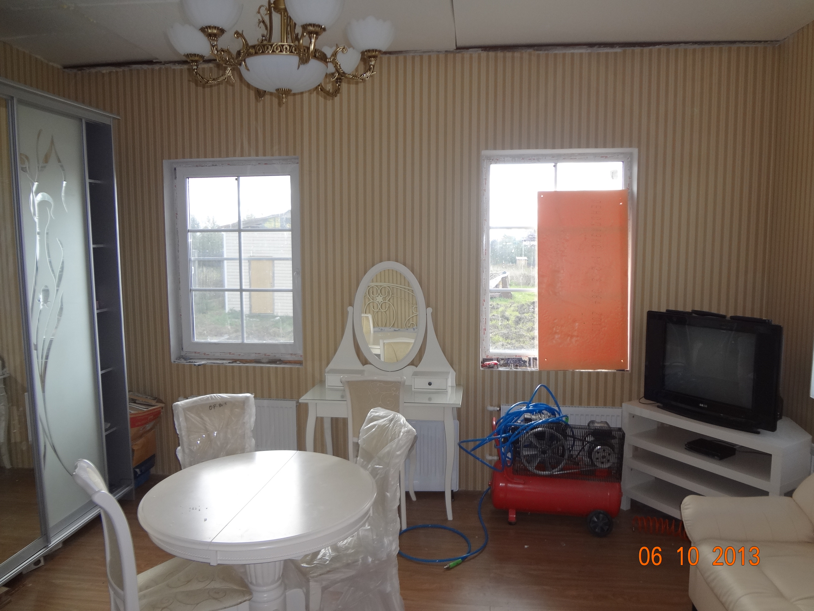

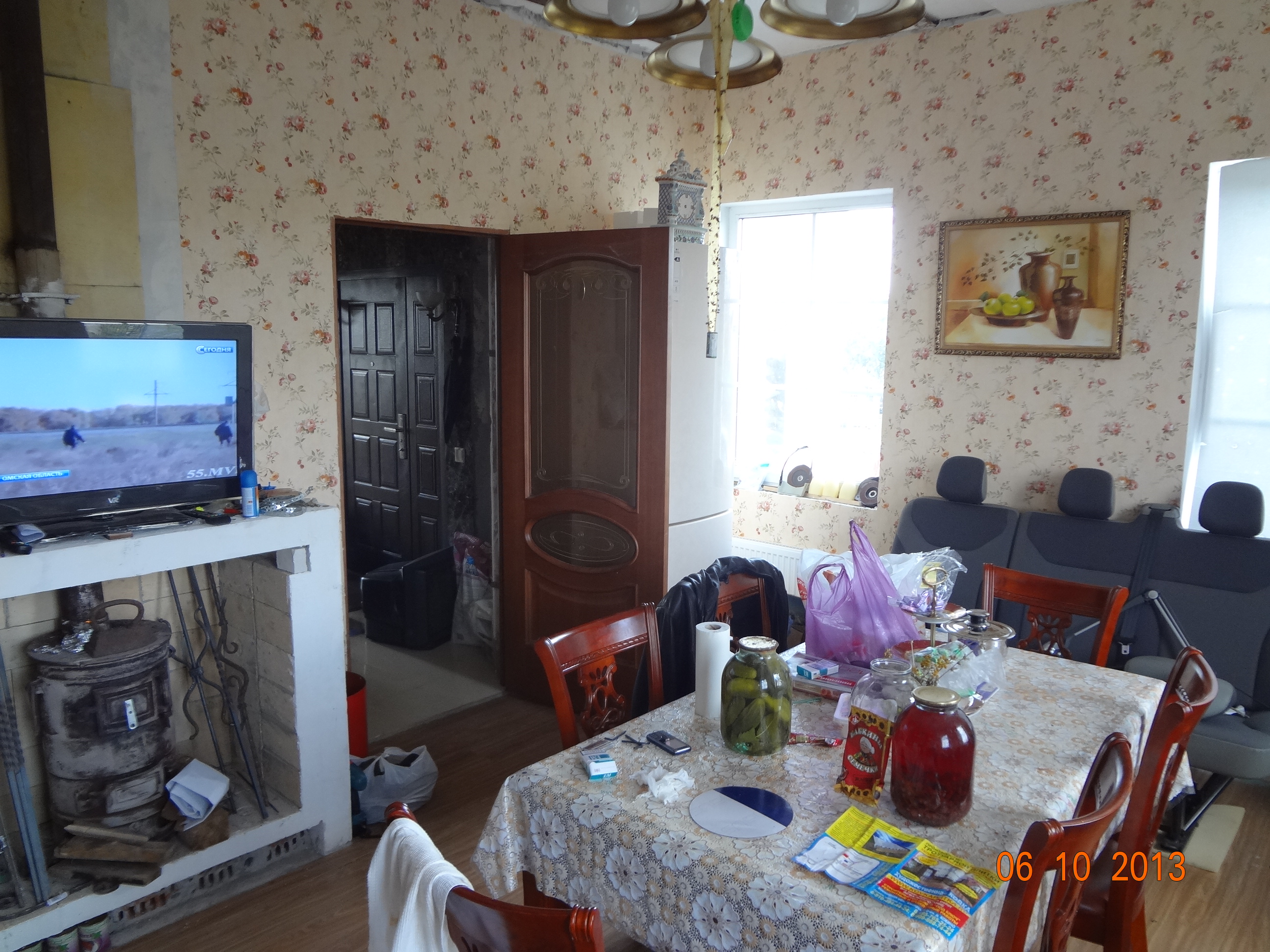

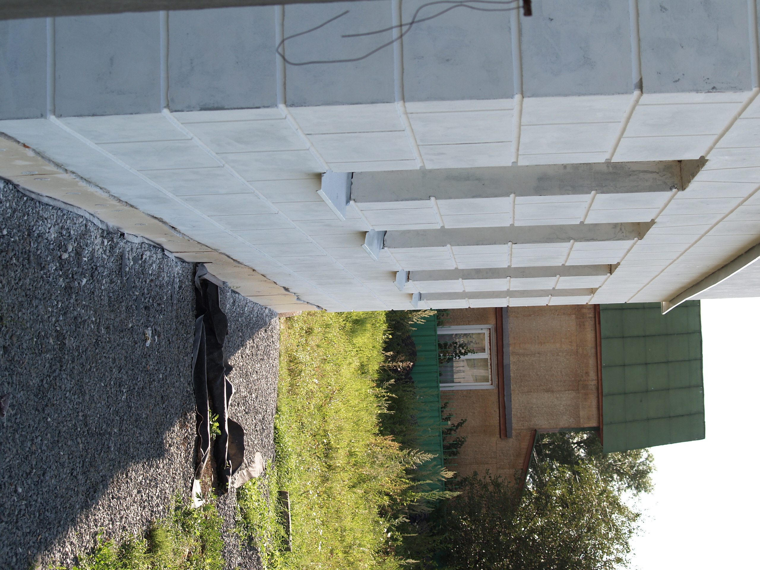

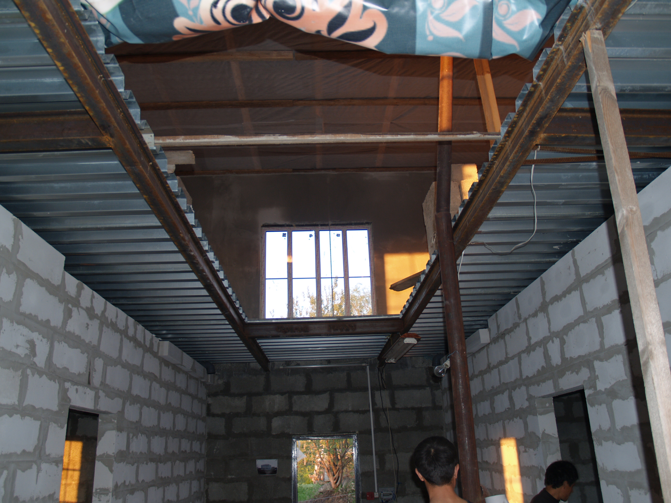

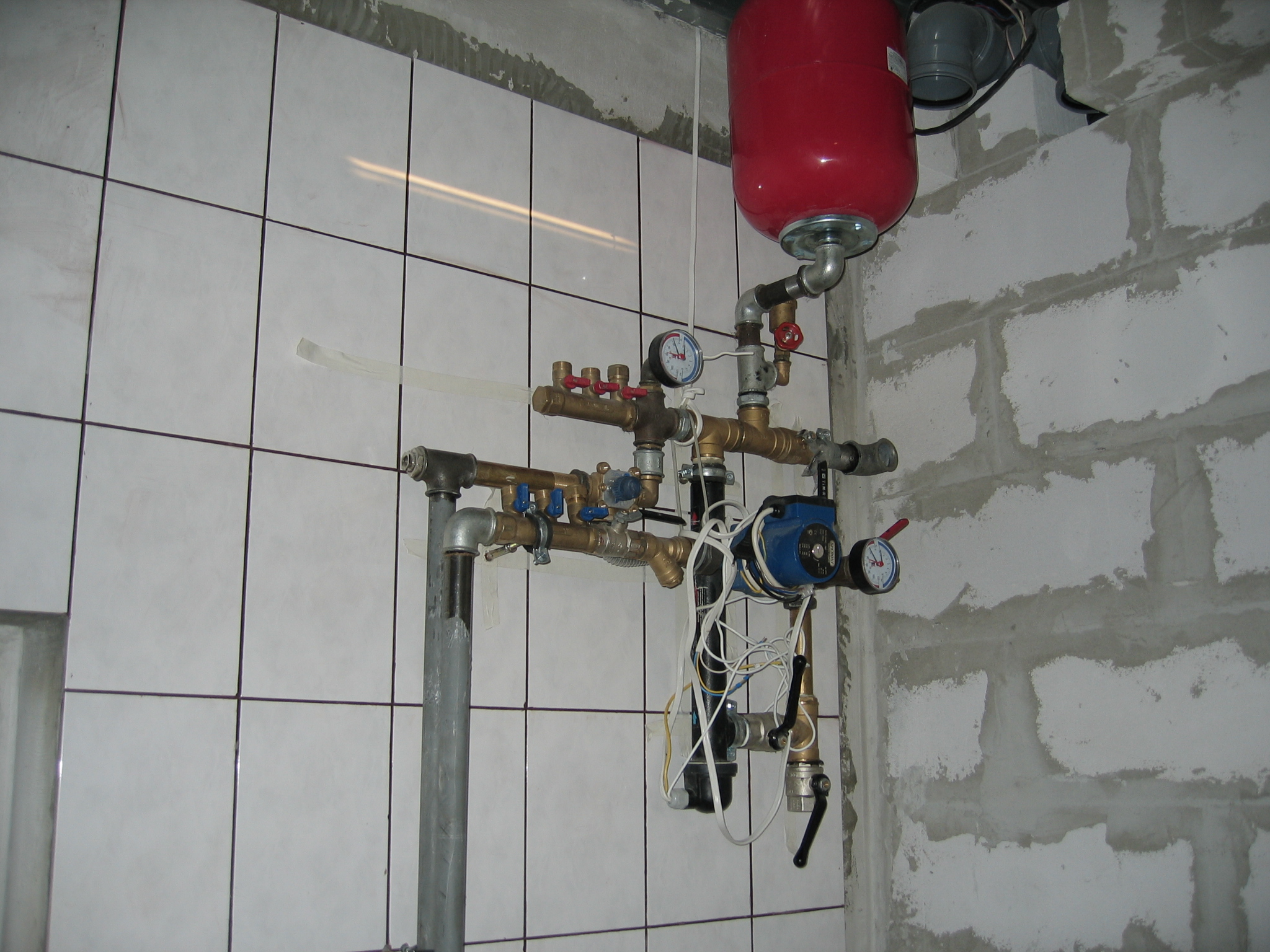

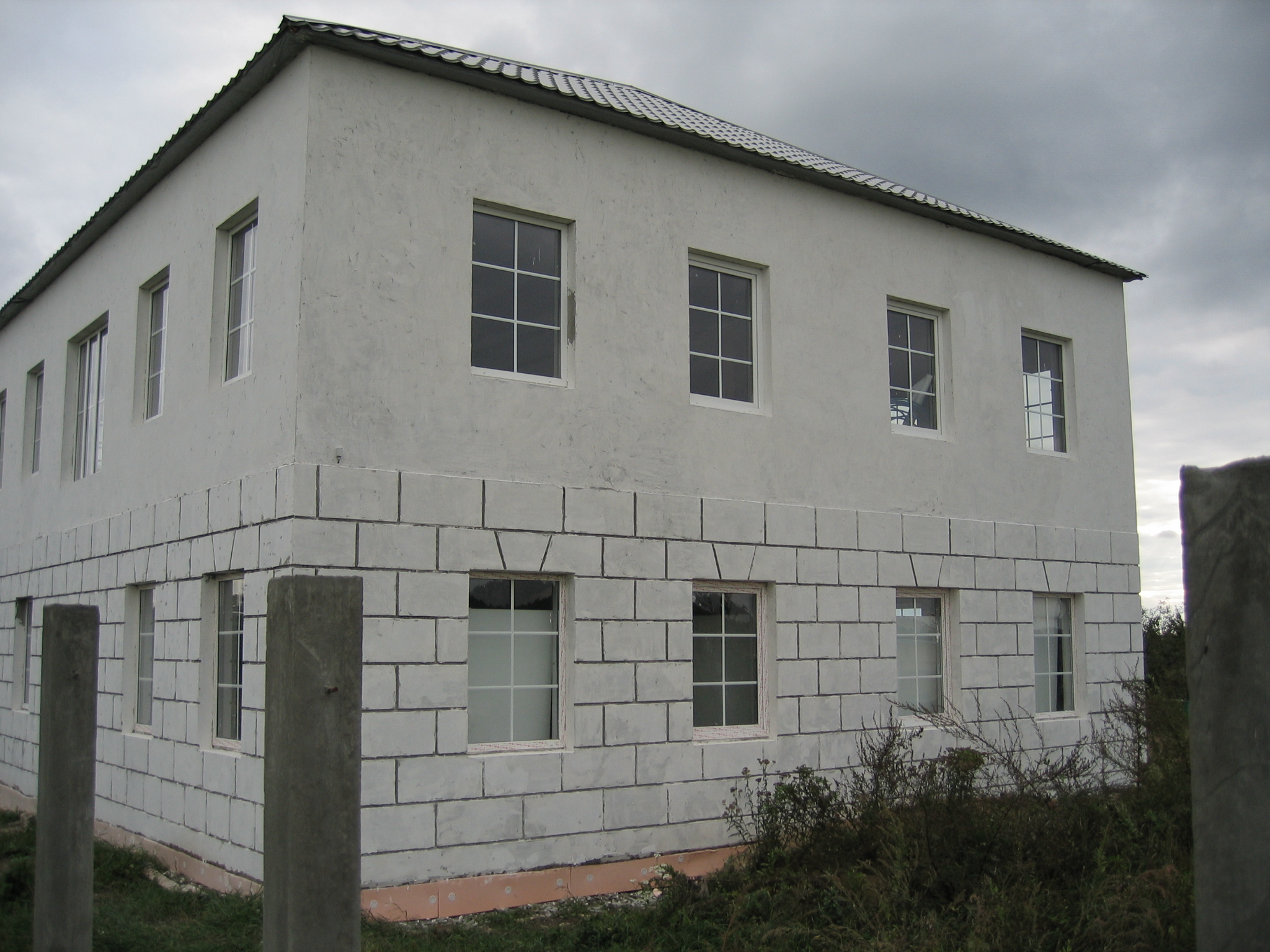

Забор, заливка полов, заготовка лестницы на 2-й этаж, выхлоп котла.
Заготовка камина, входная дверь, утепление цоколя, шпатлевка фасада и прочее.

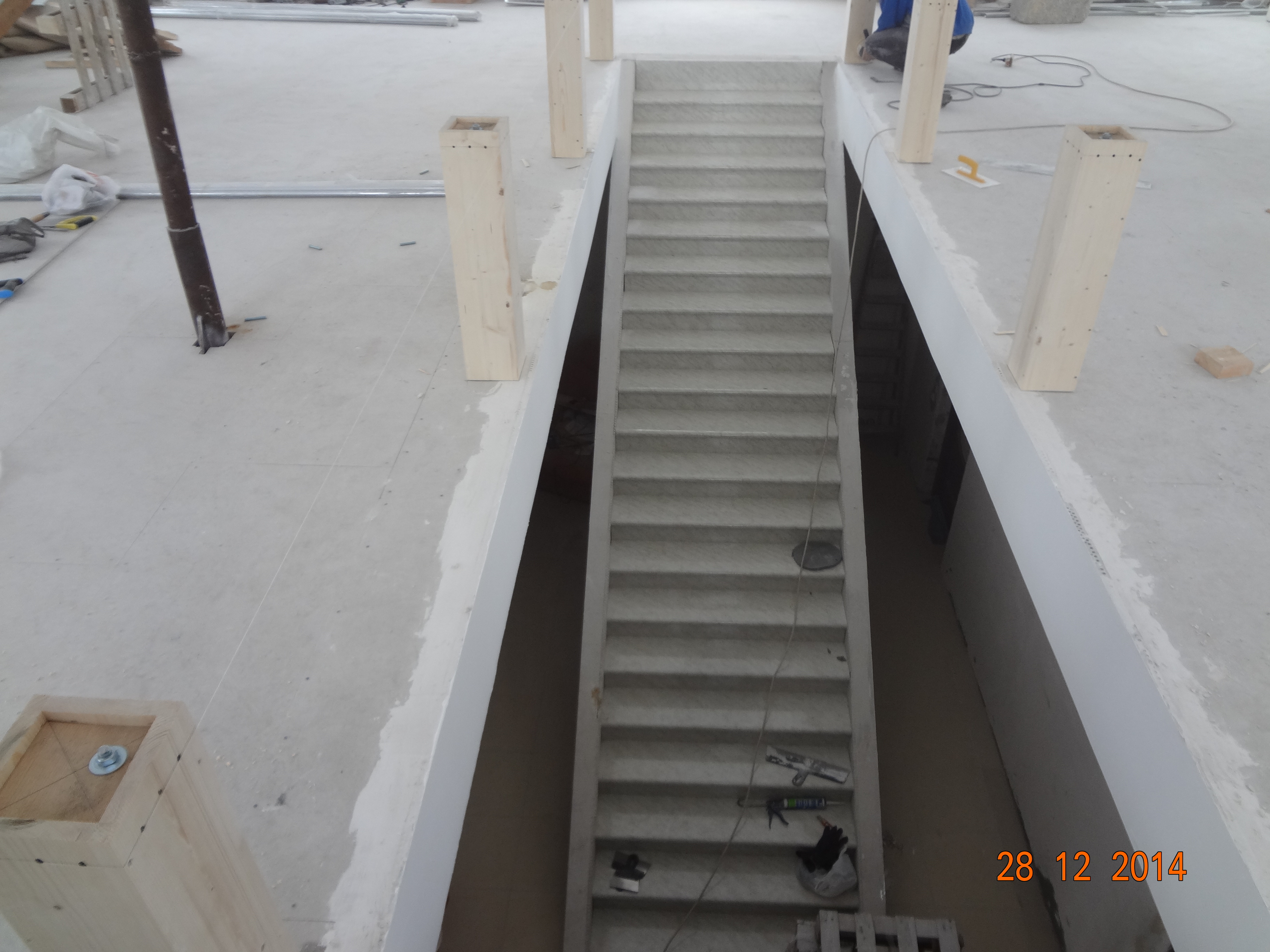

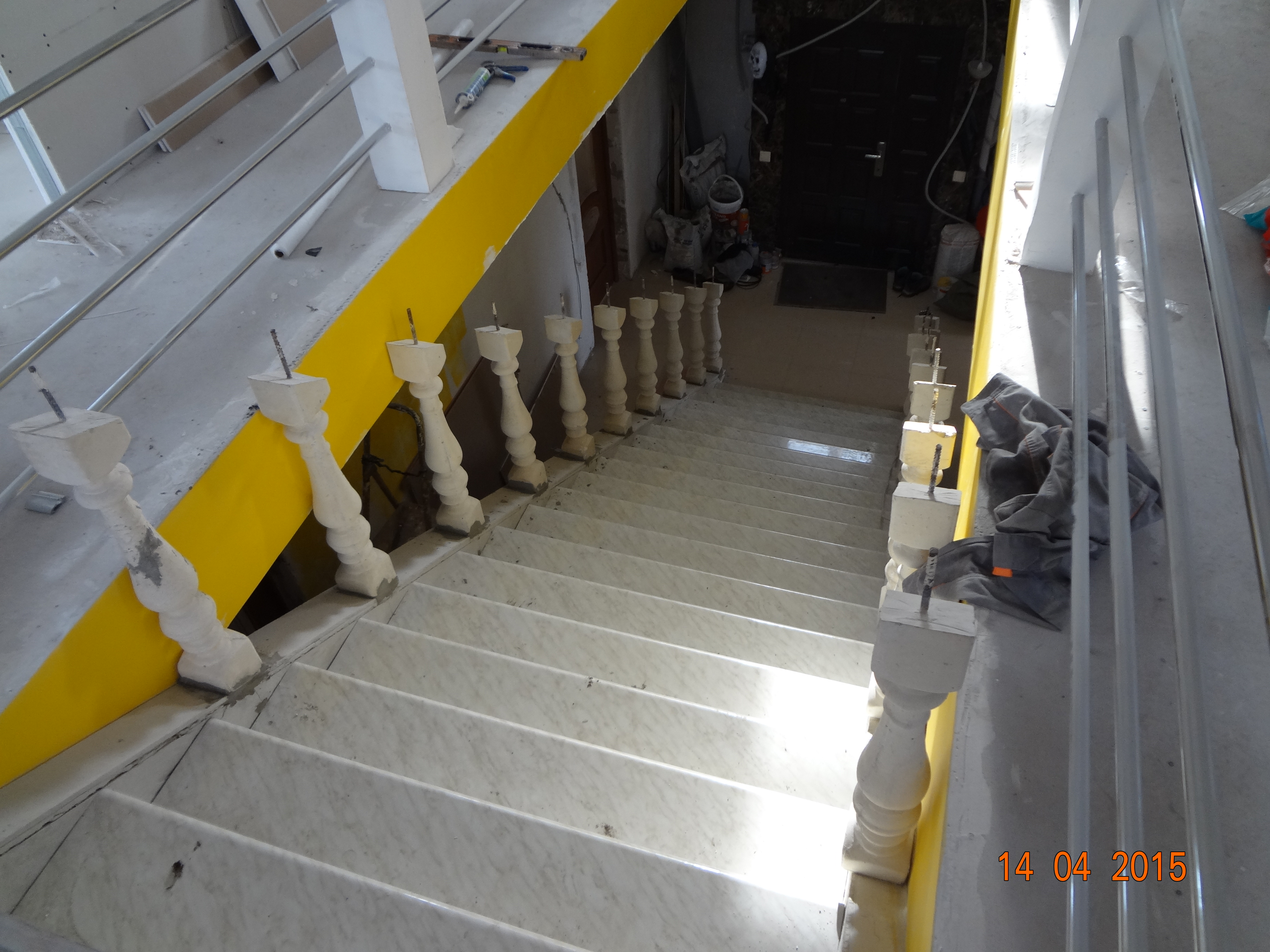

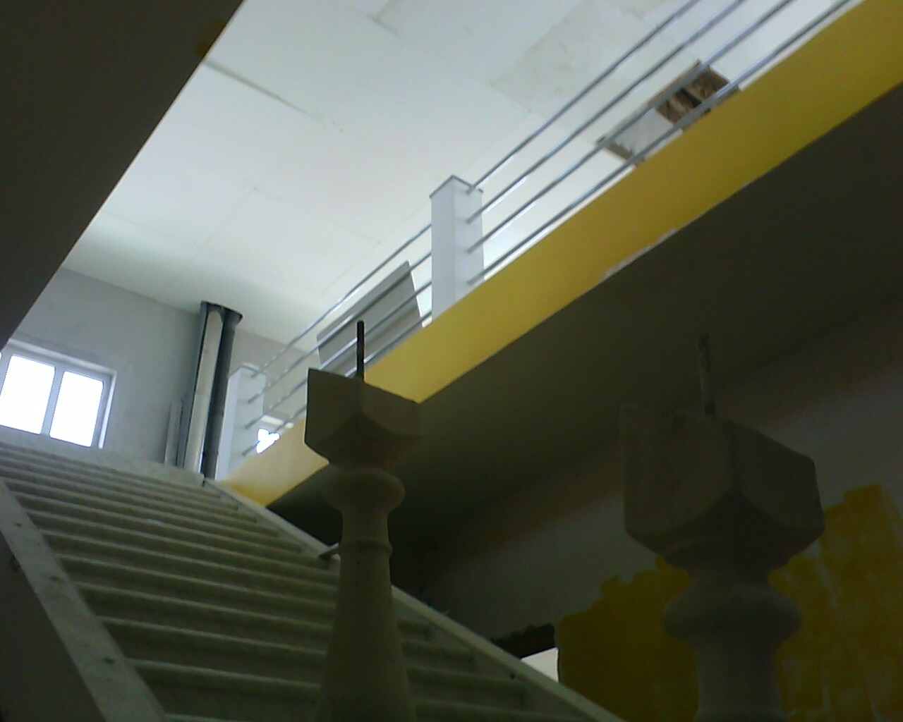

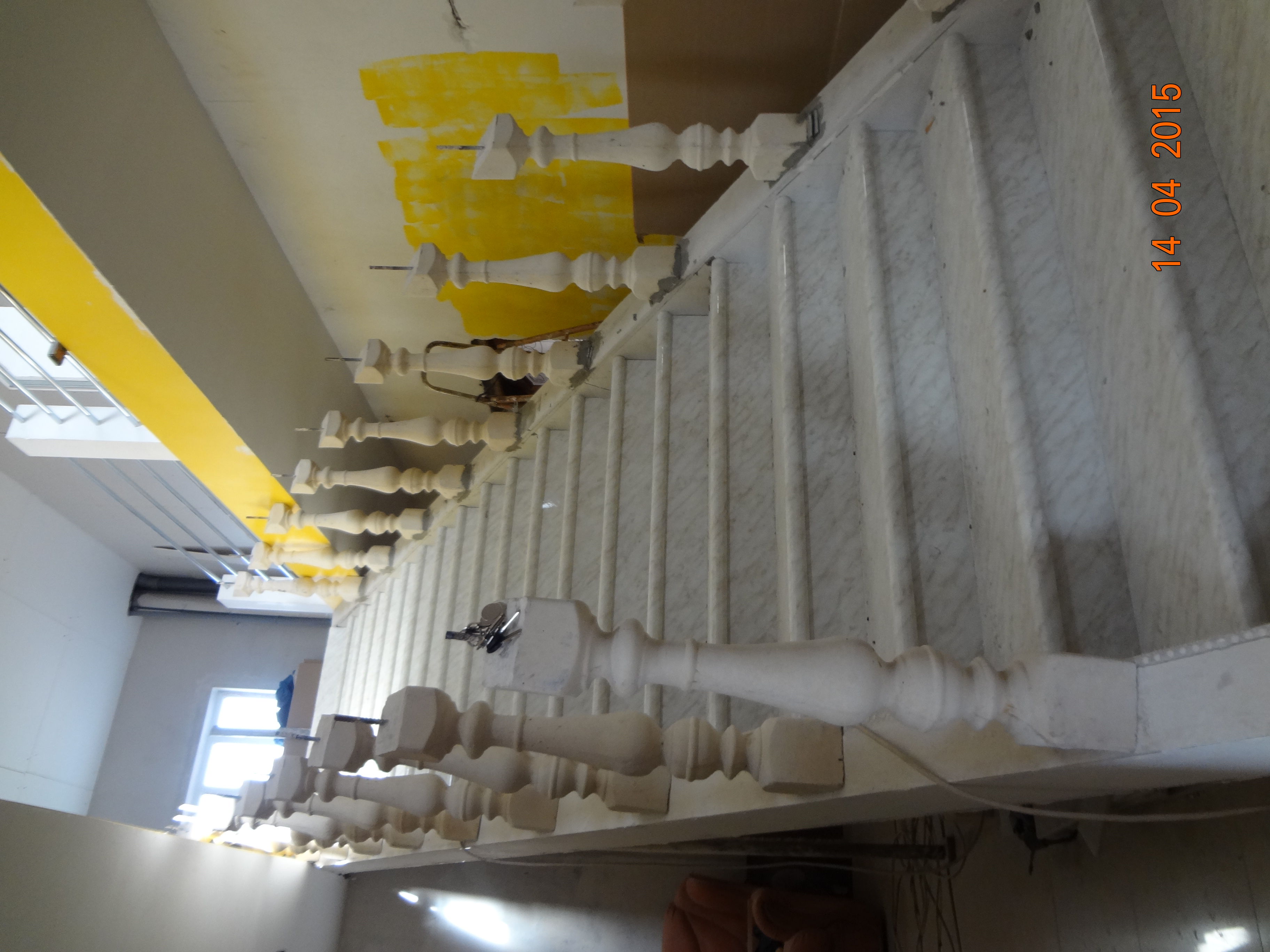

вот и с лестничкой определились
литой бетон

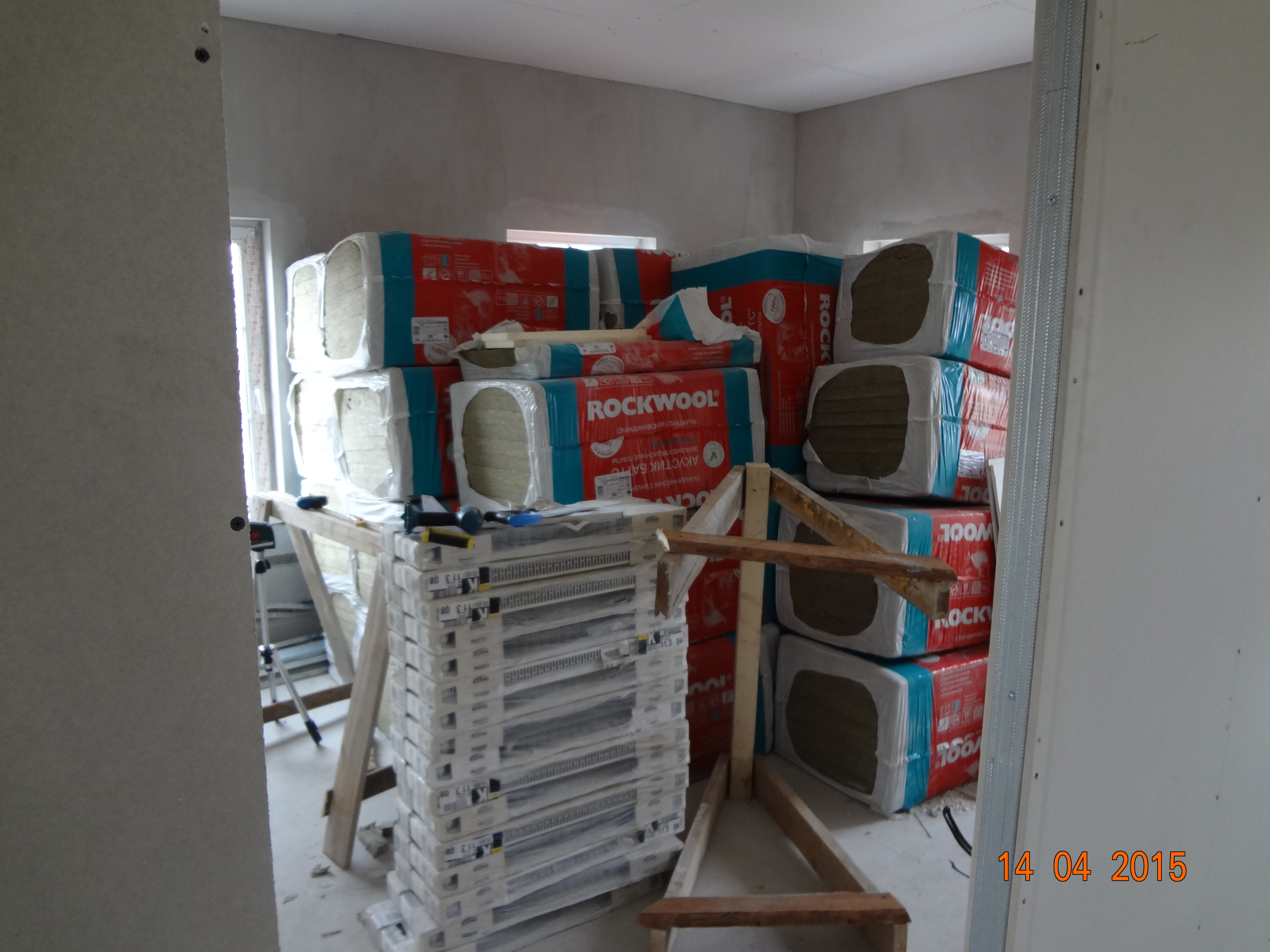

доска на подшивку 3куба . предложили калиброванную , по цене разнобоя . резанную на дисковых пилах . после сортировки
на экспорт . отличие - три стороны ровные , на одной стороне незначительные участки со следами от коры . кора зачищена .
складываем и сразу обработка

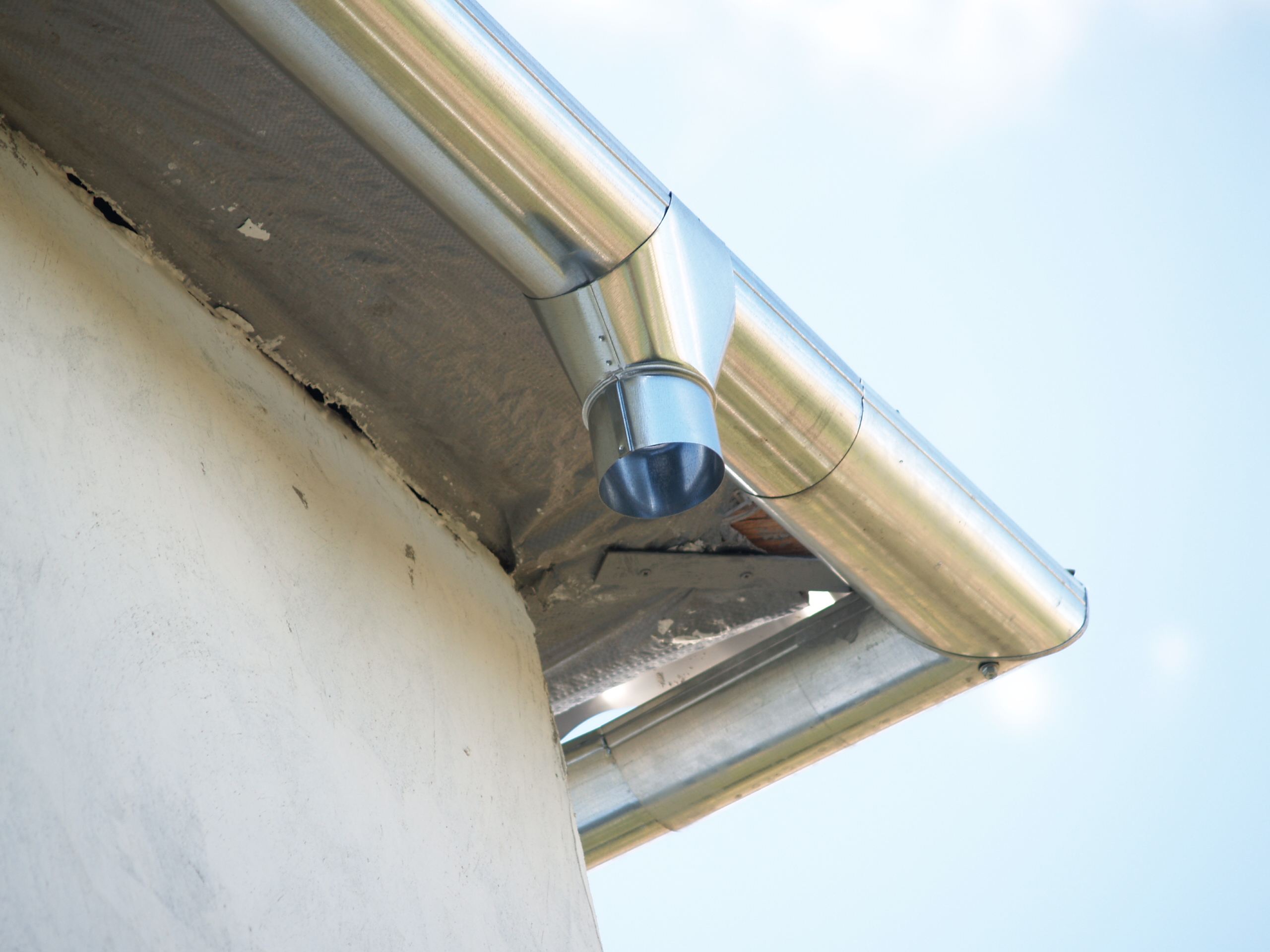

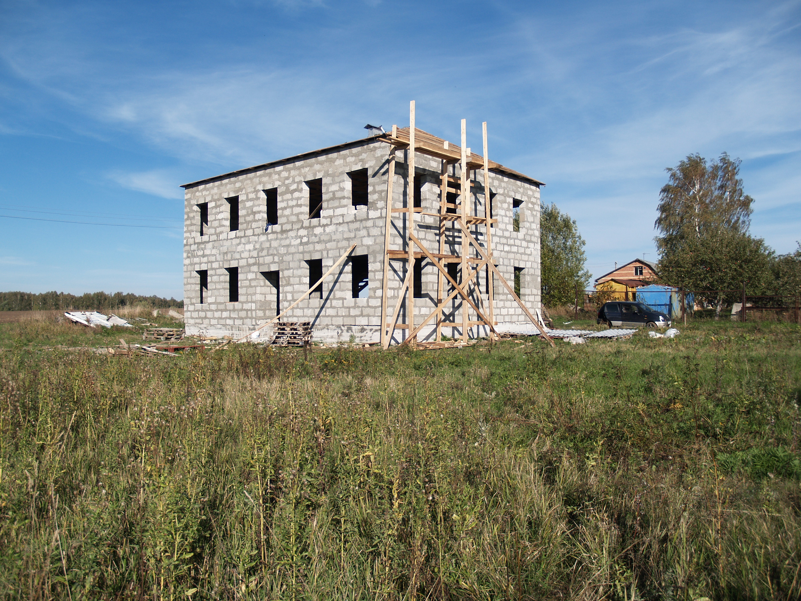

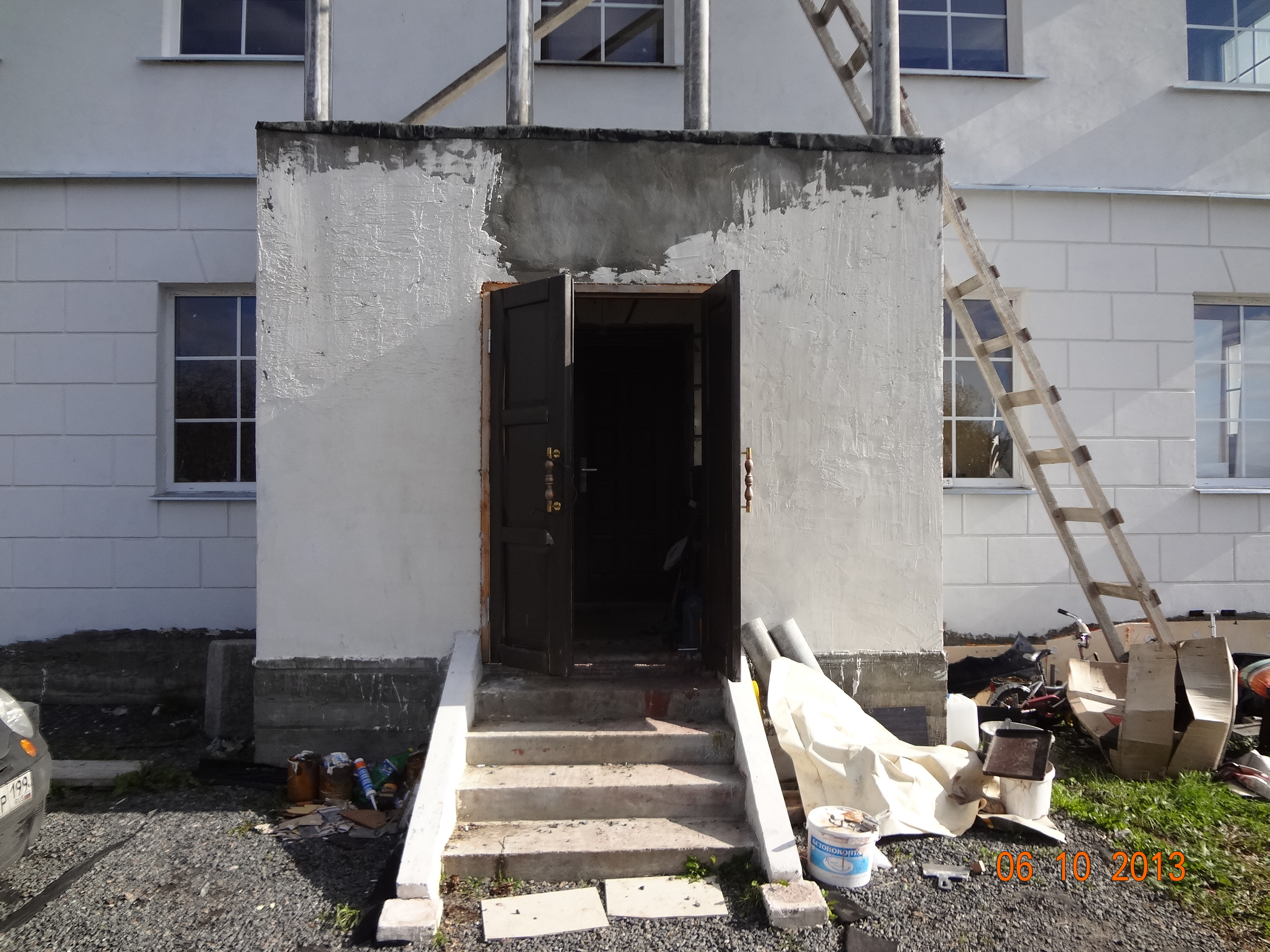

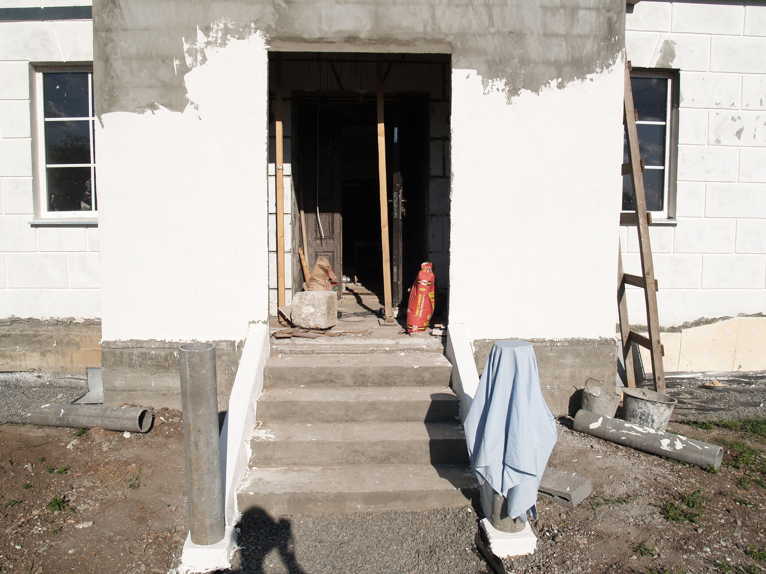

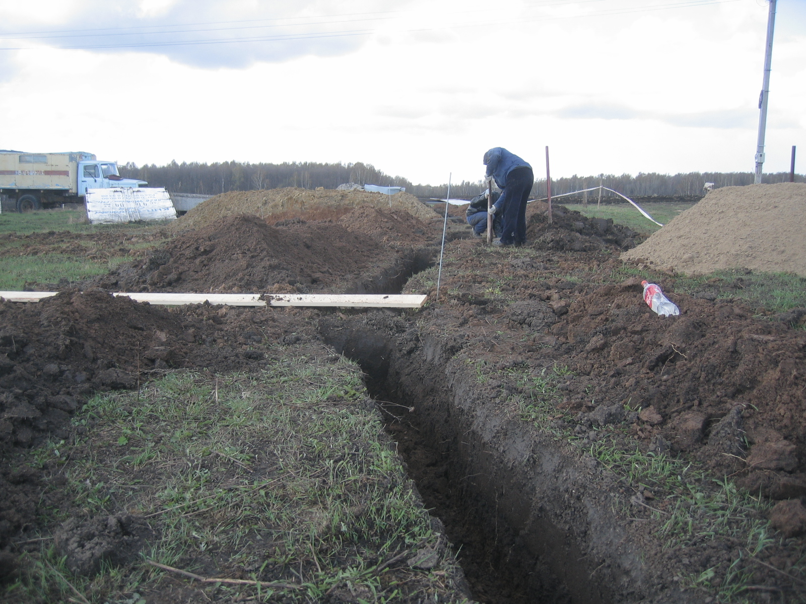

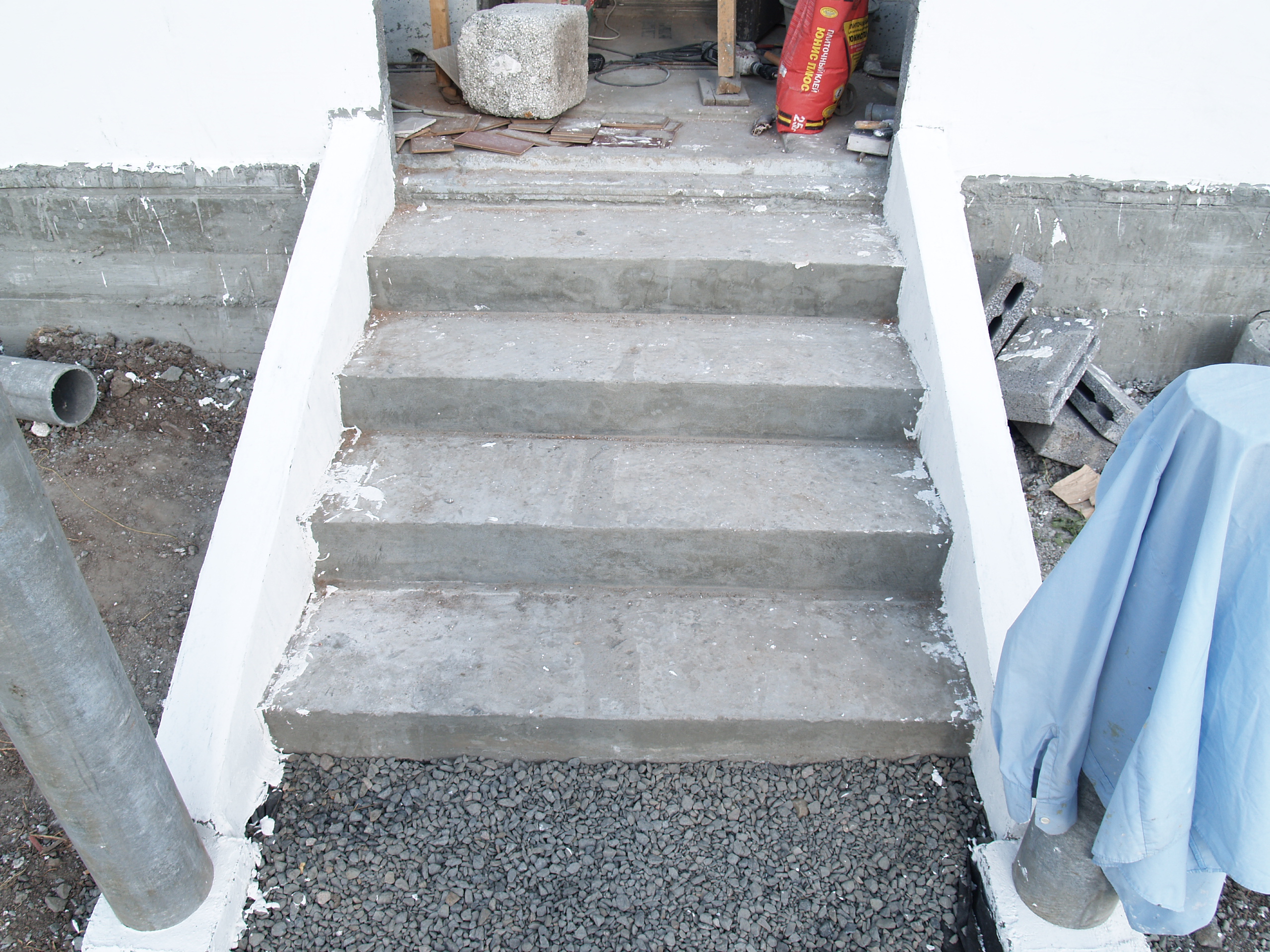

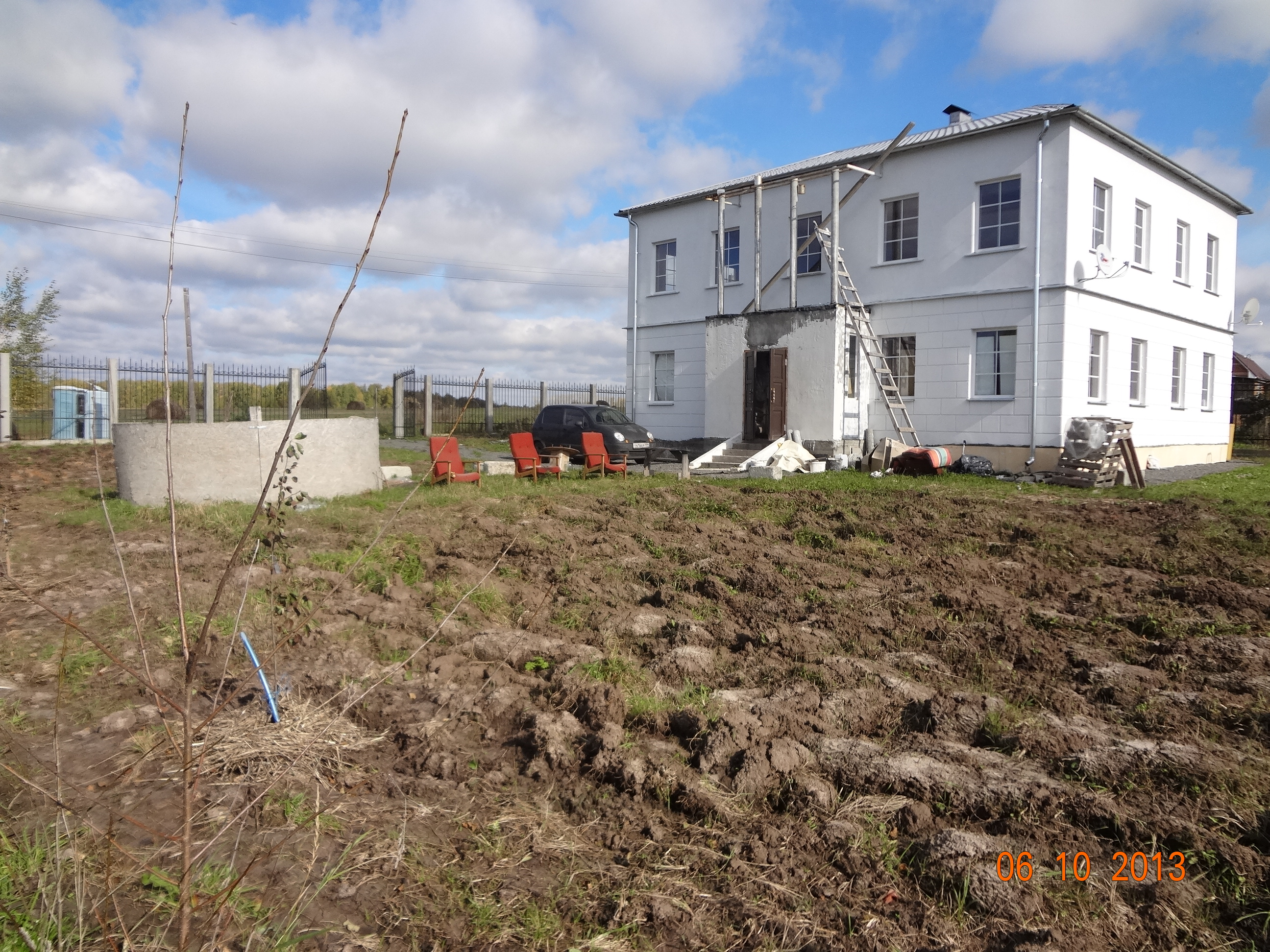

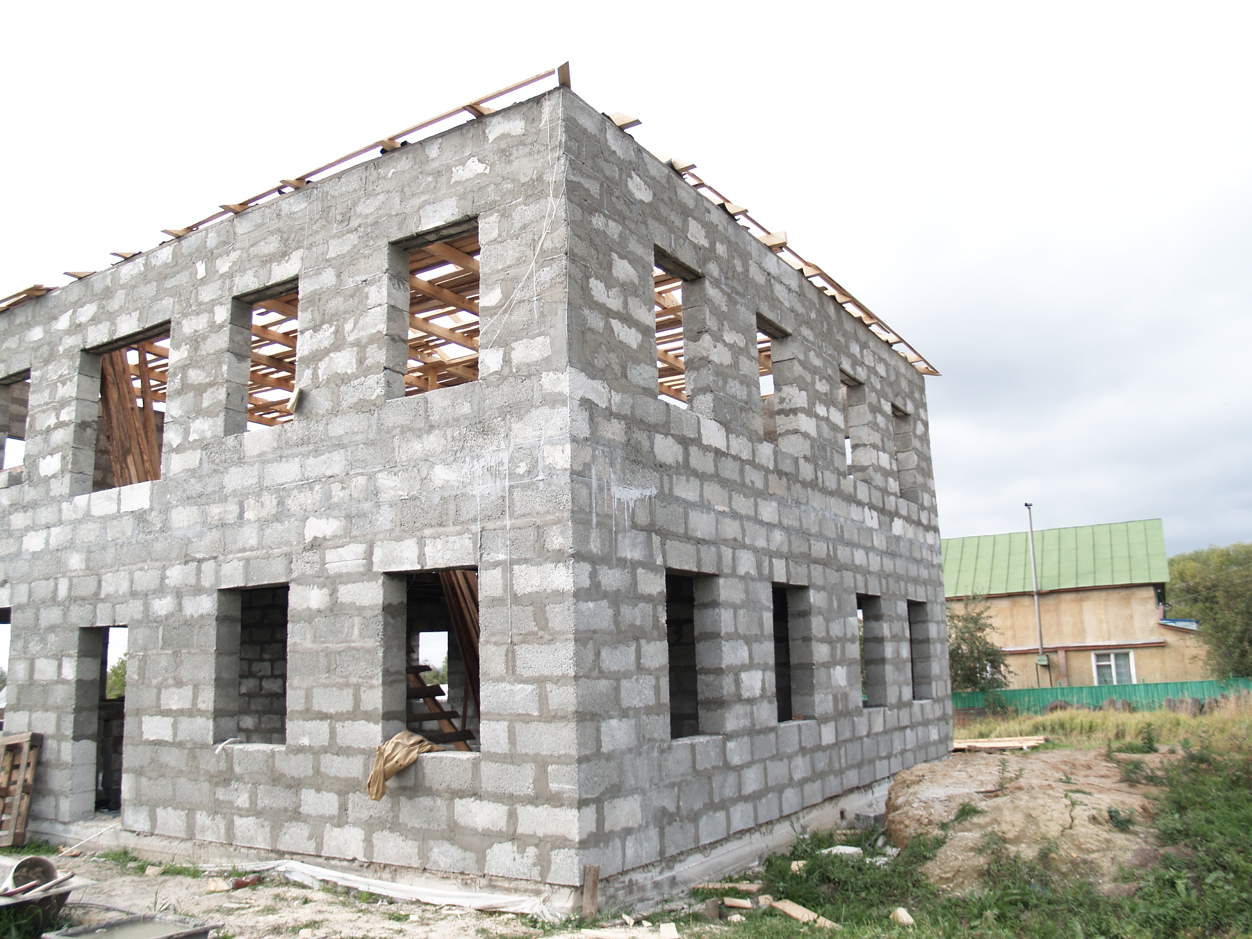

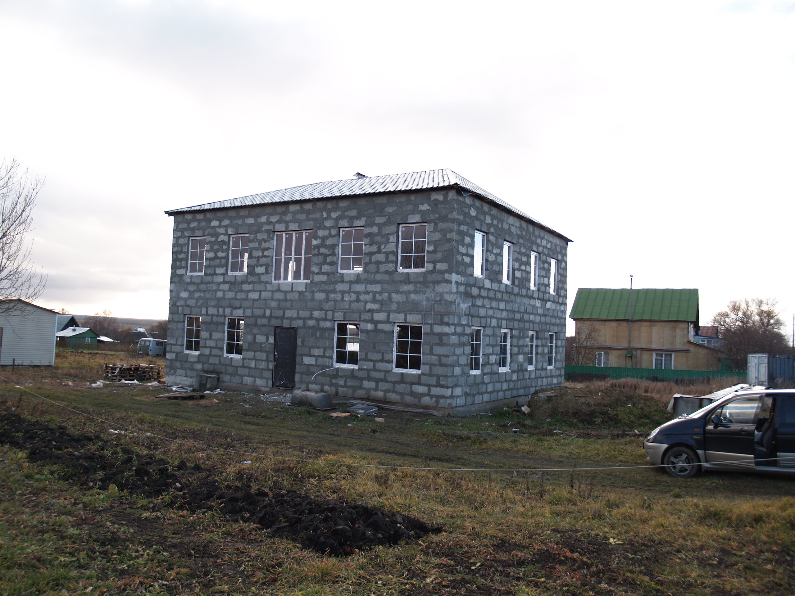

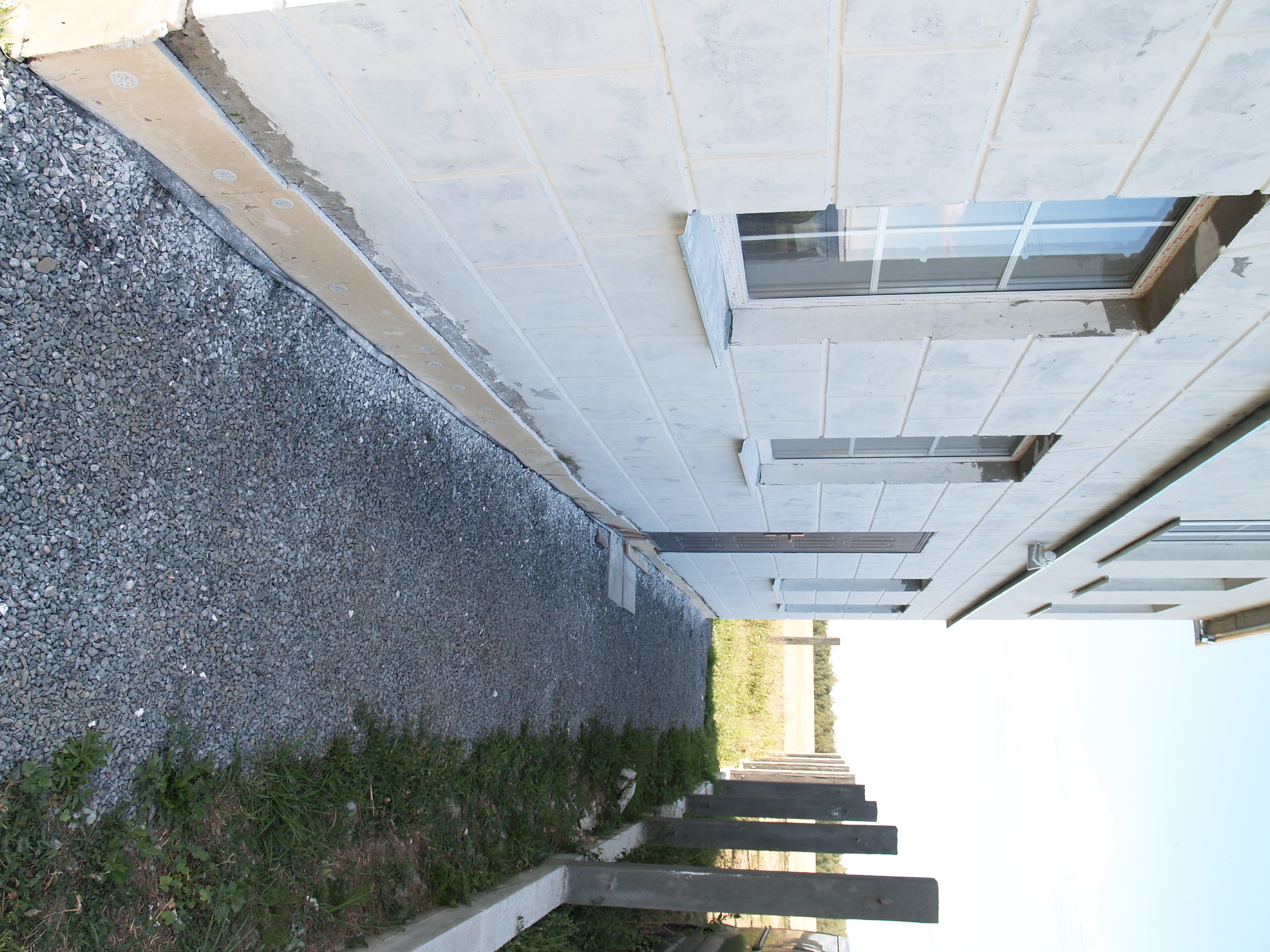

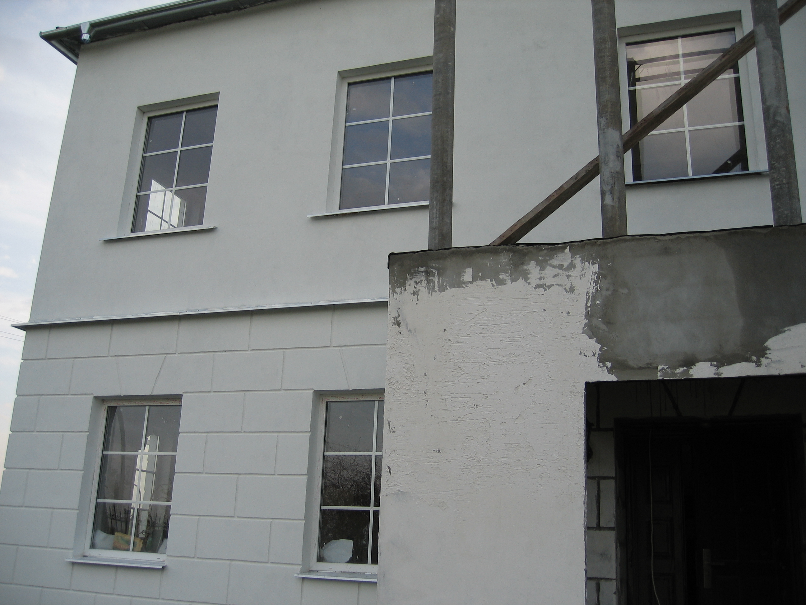

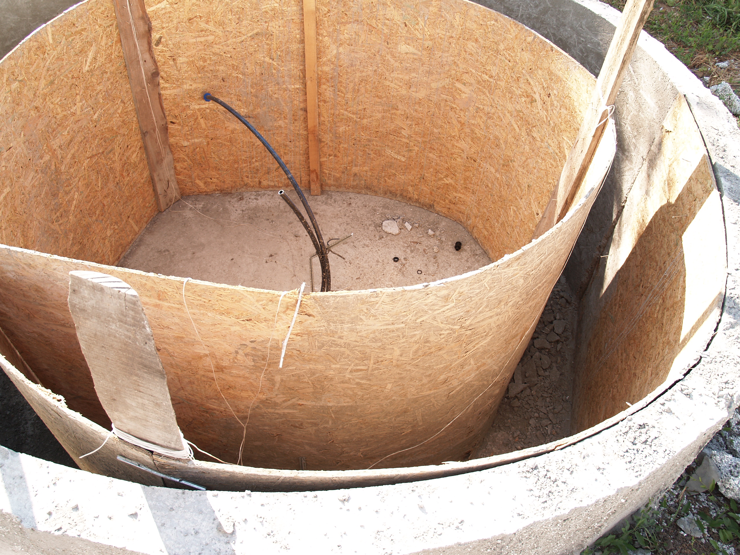

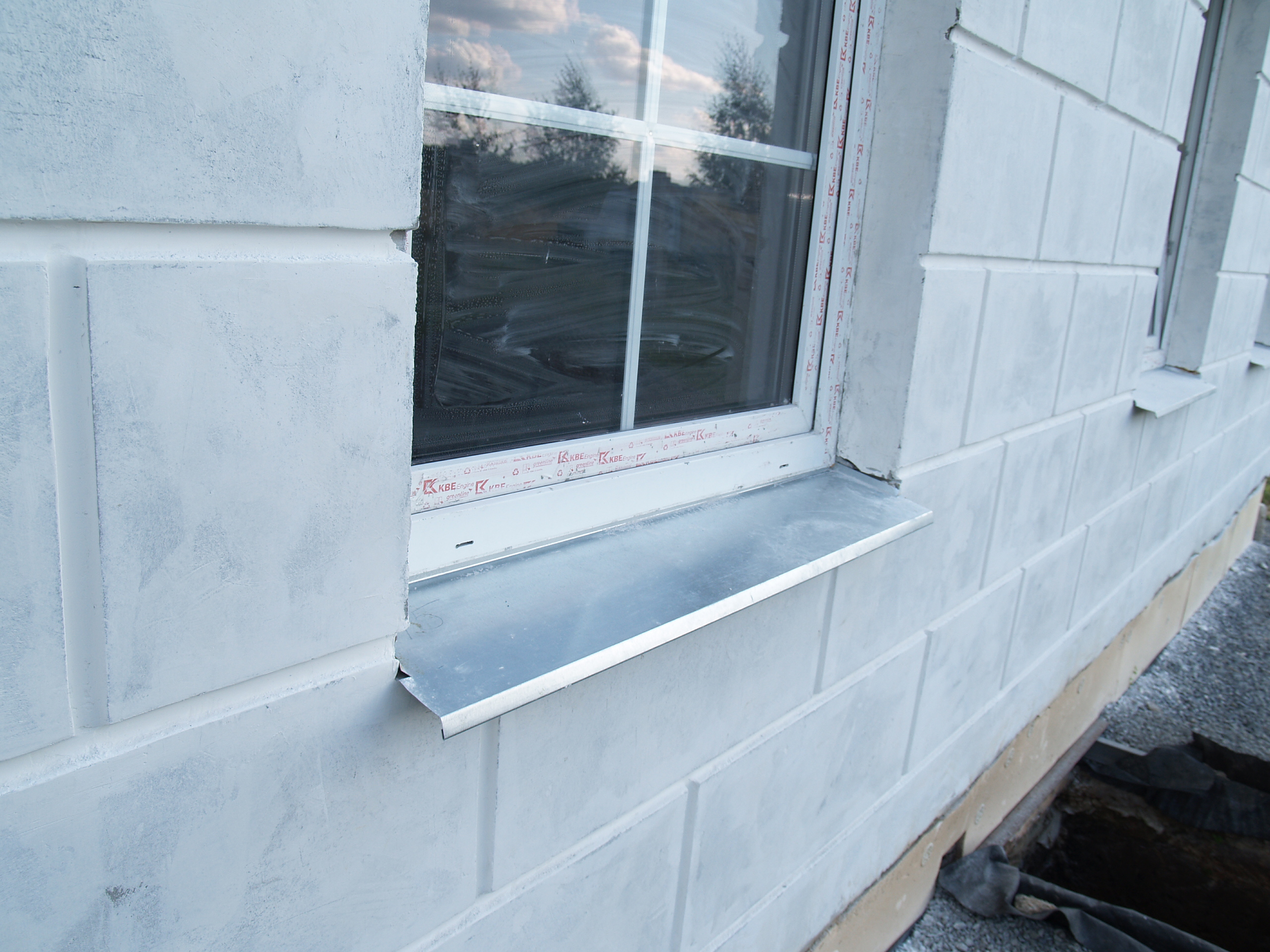

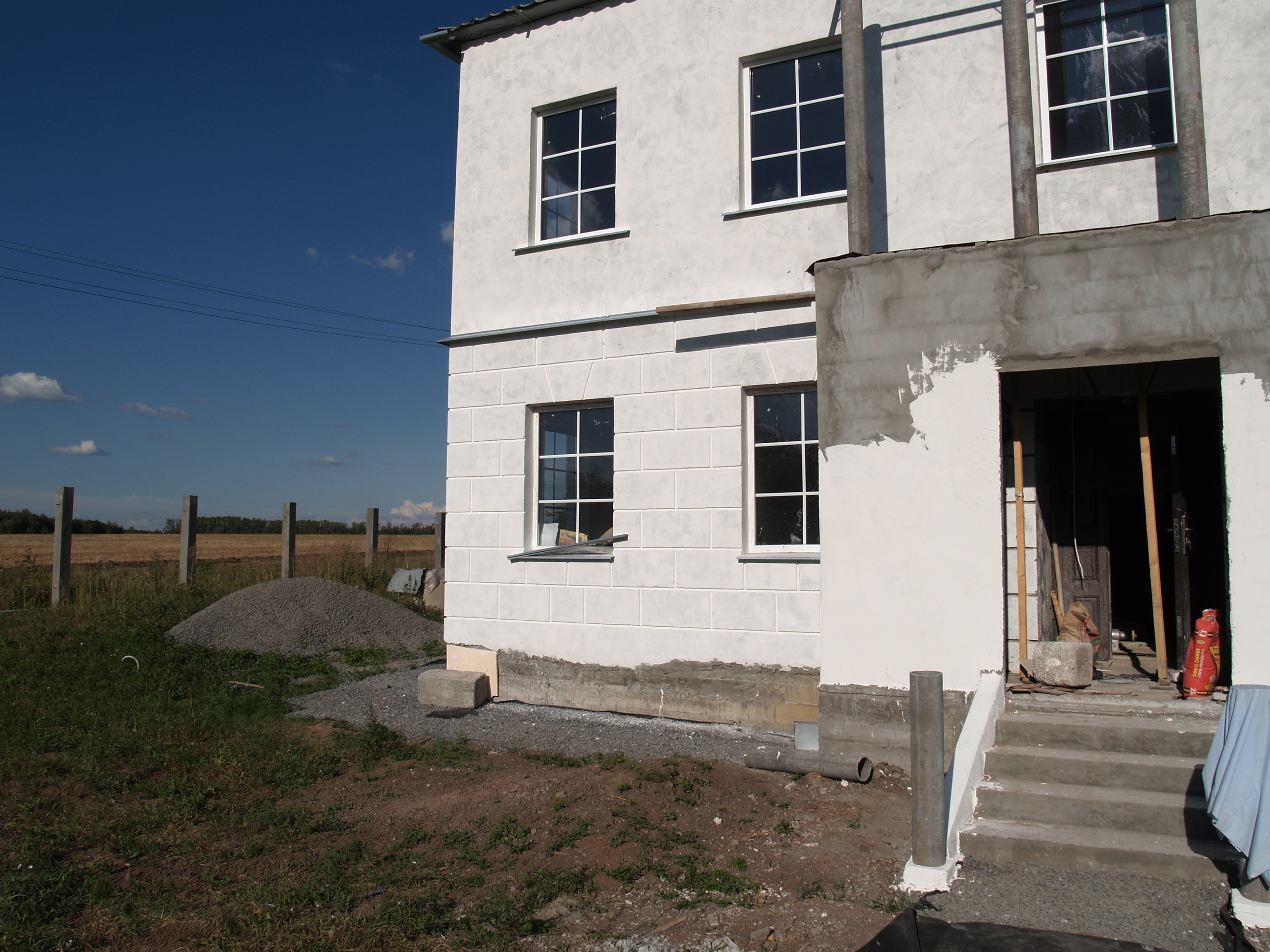

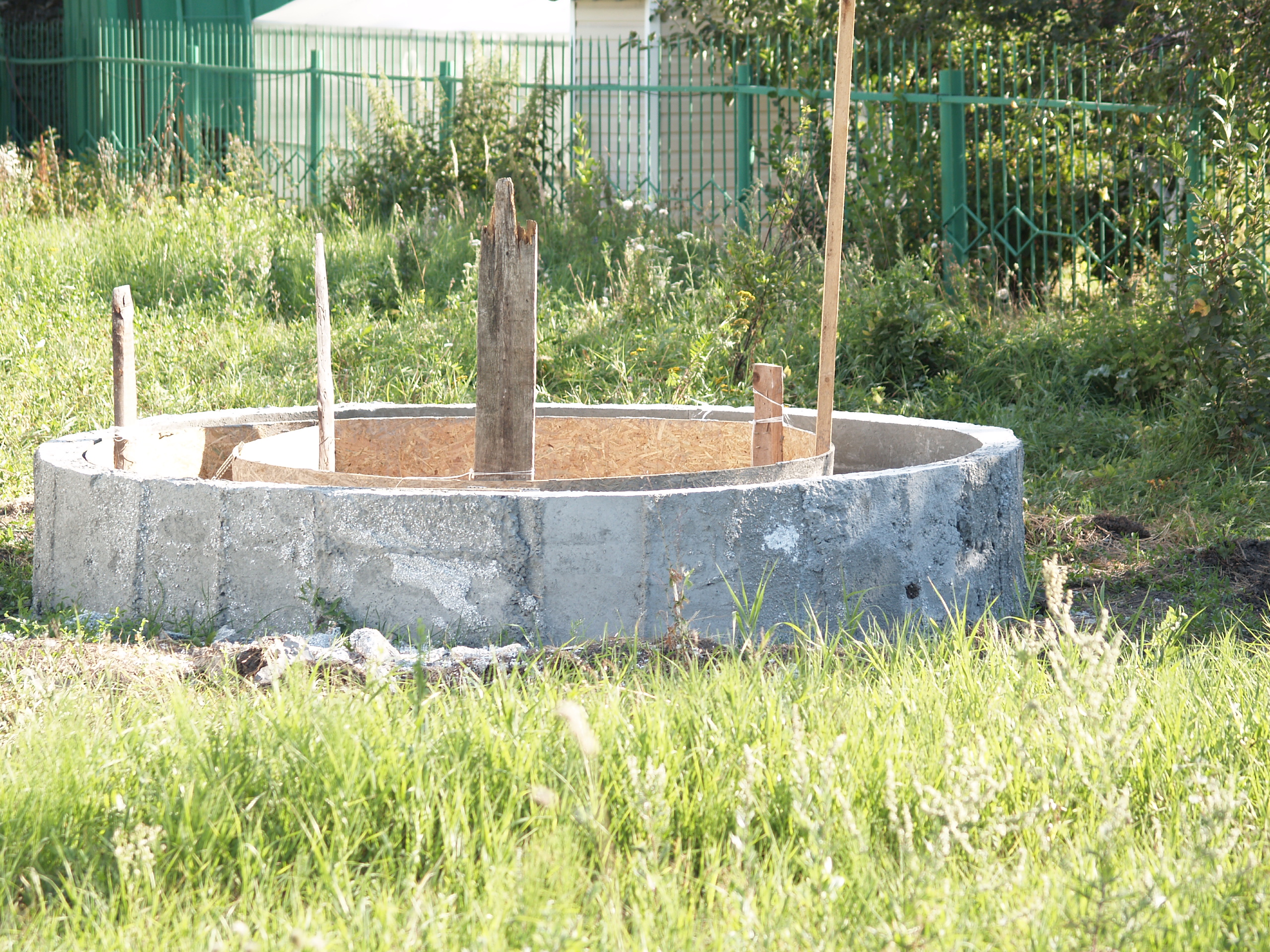

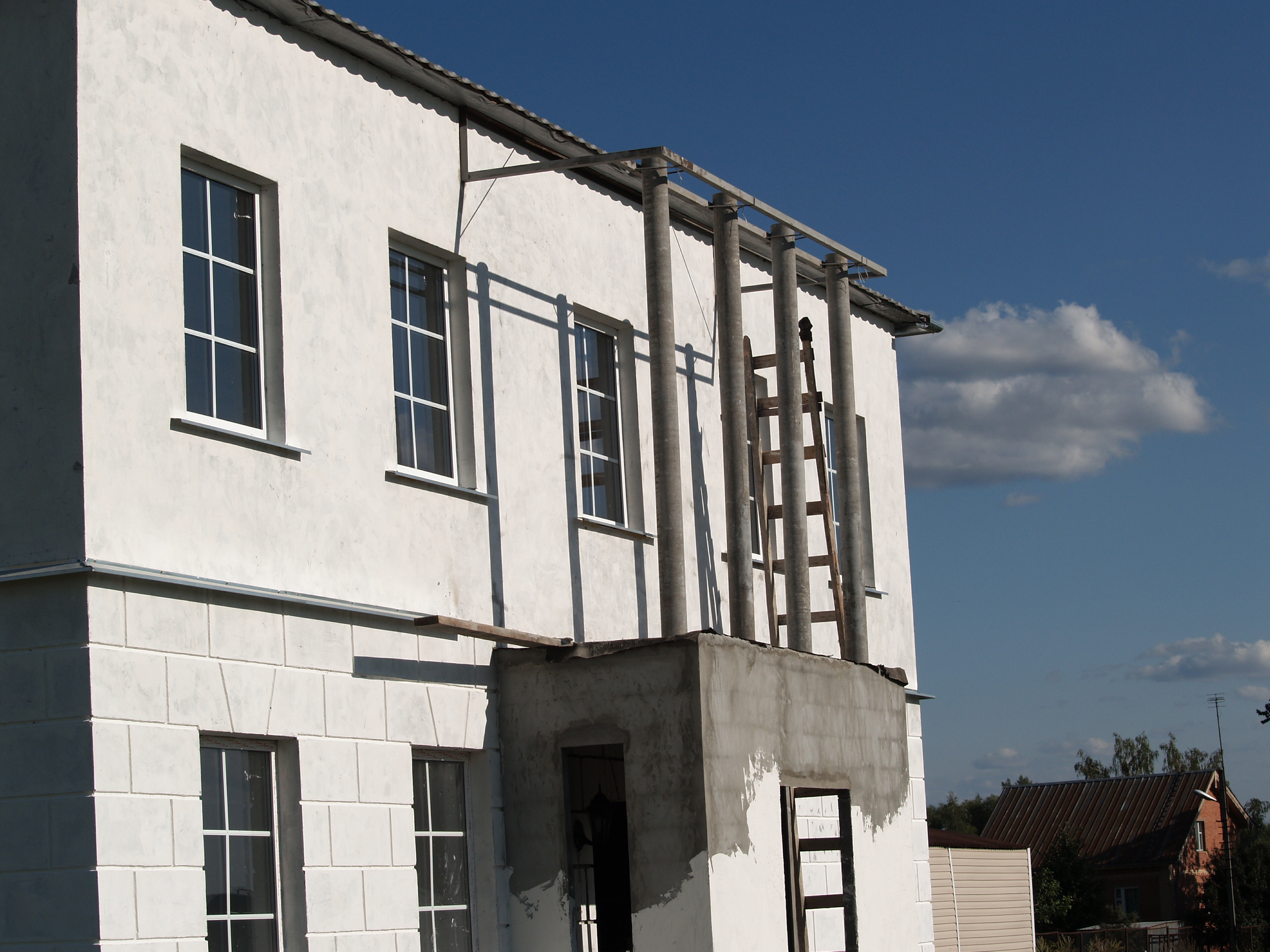

Продолжение, немного фасада, отливы, карнизы, водостоки, пристроенное крыльцо, вырытый и залитая заготовка под фонтан, начало отделки внутри, кухня комнаты...

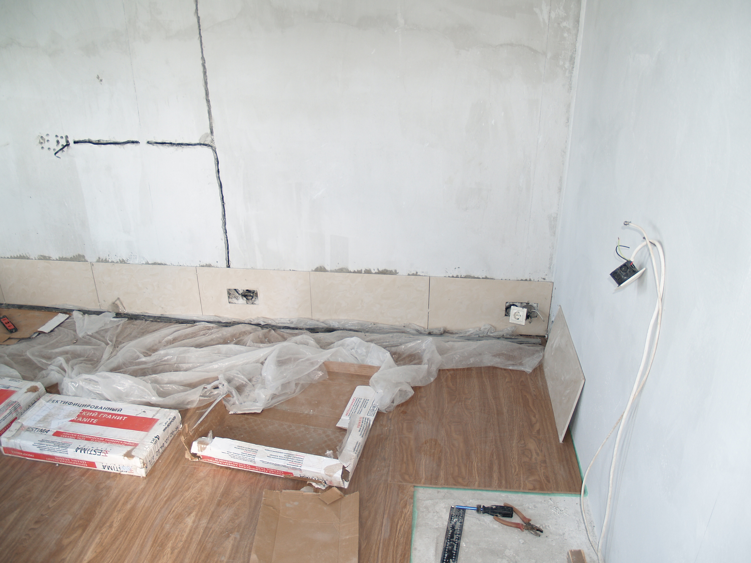

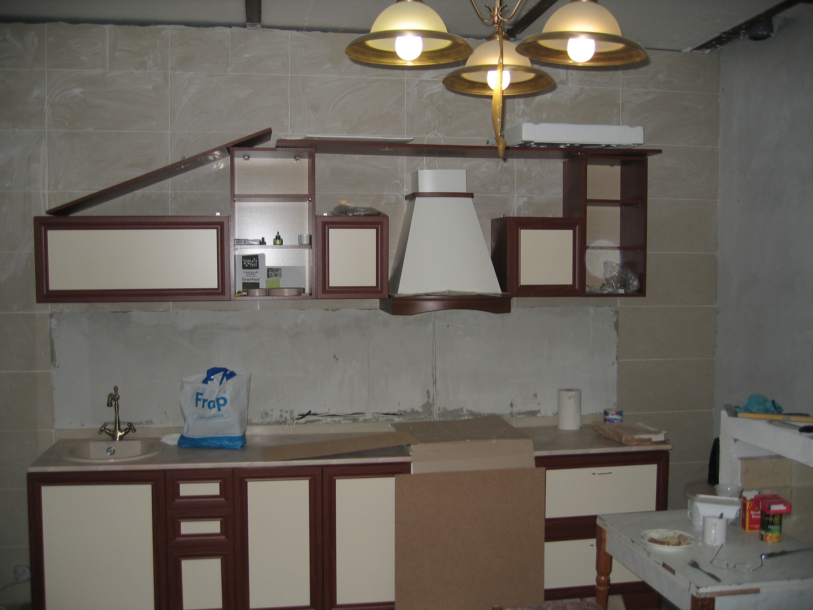

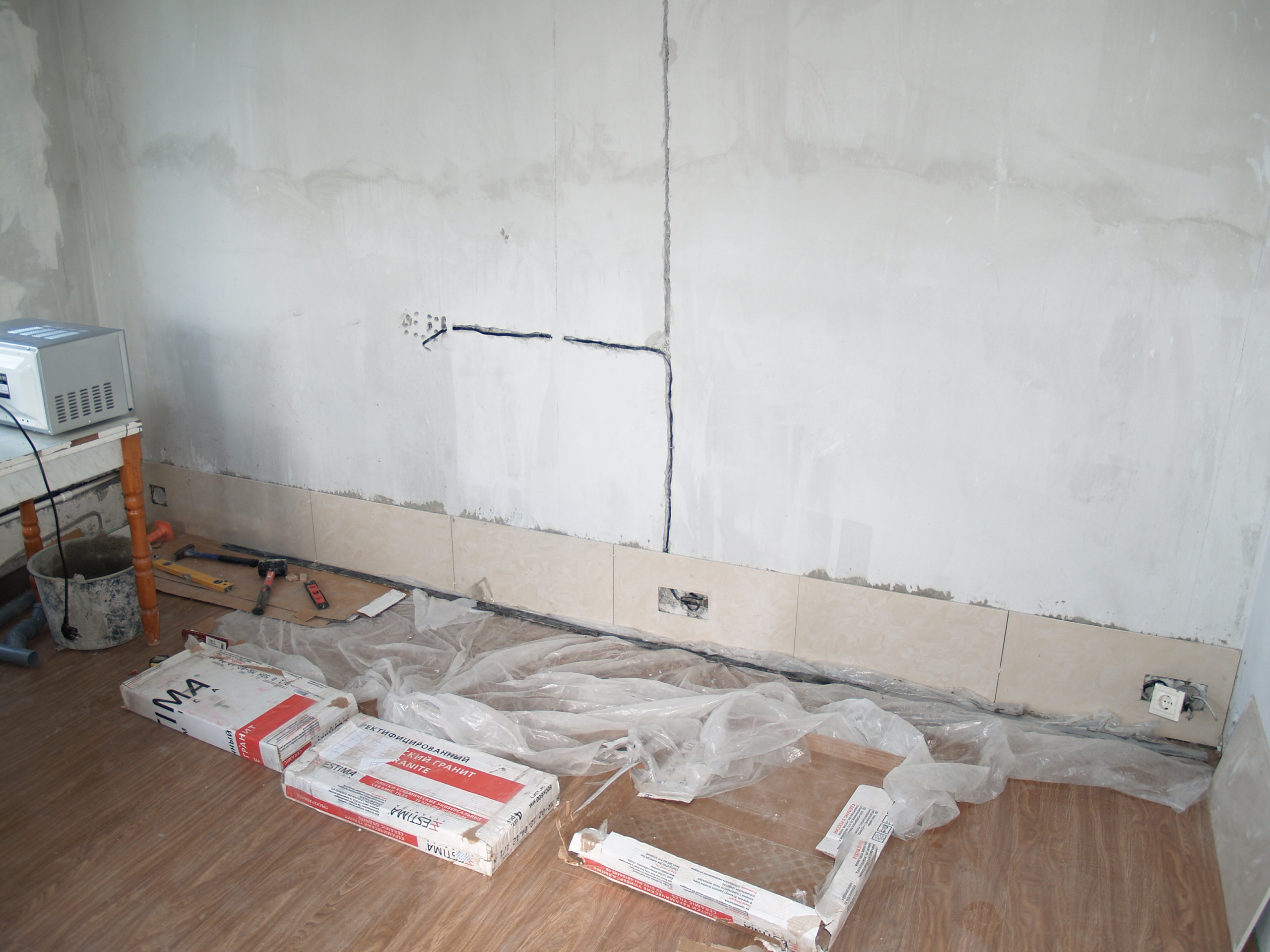

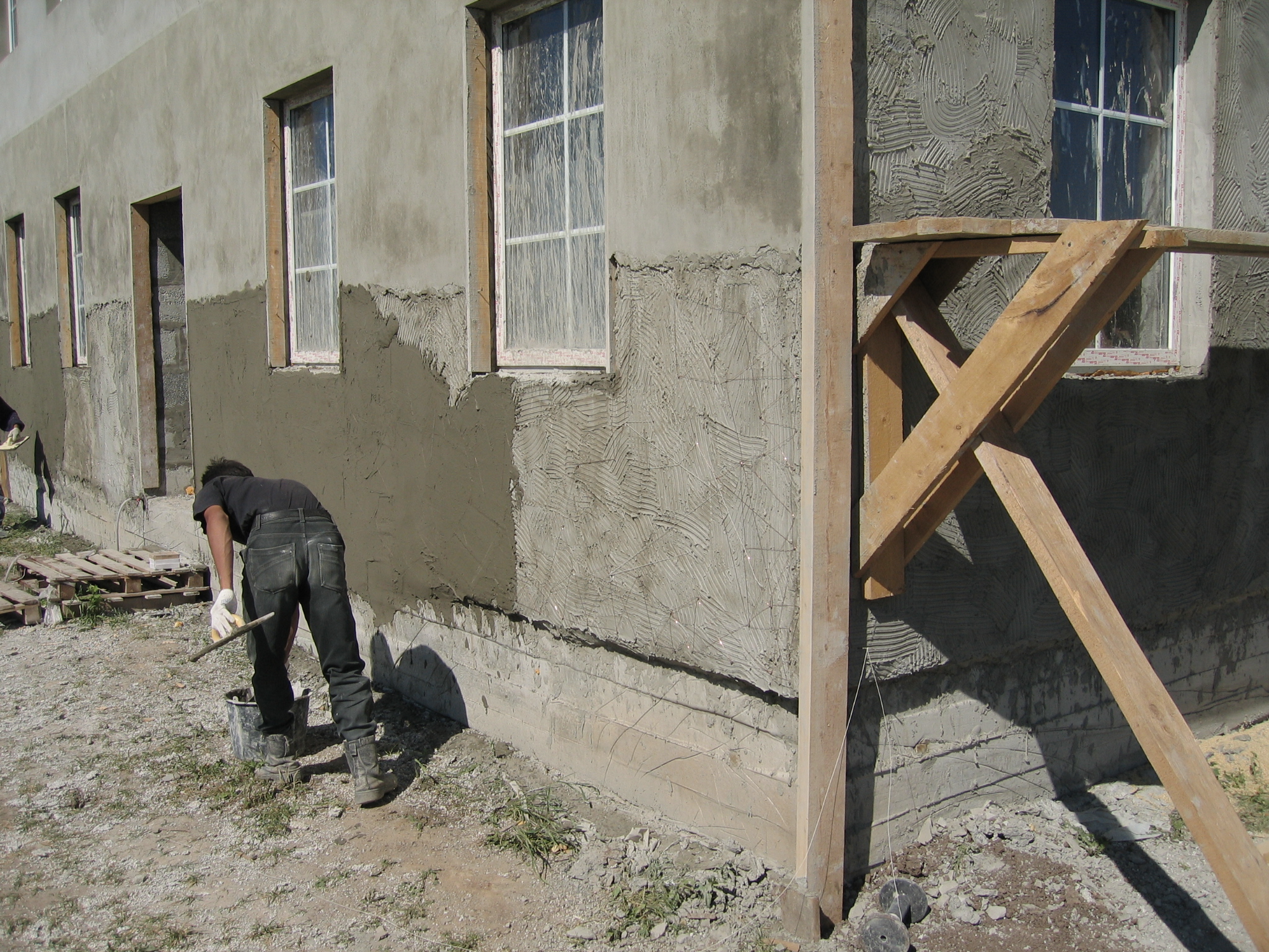

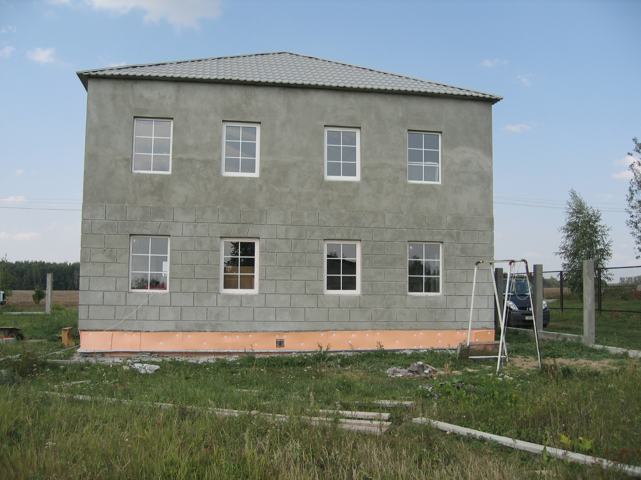

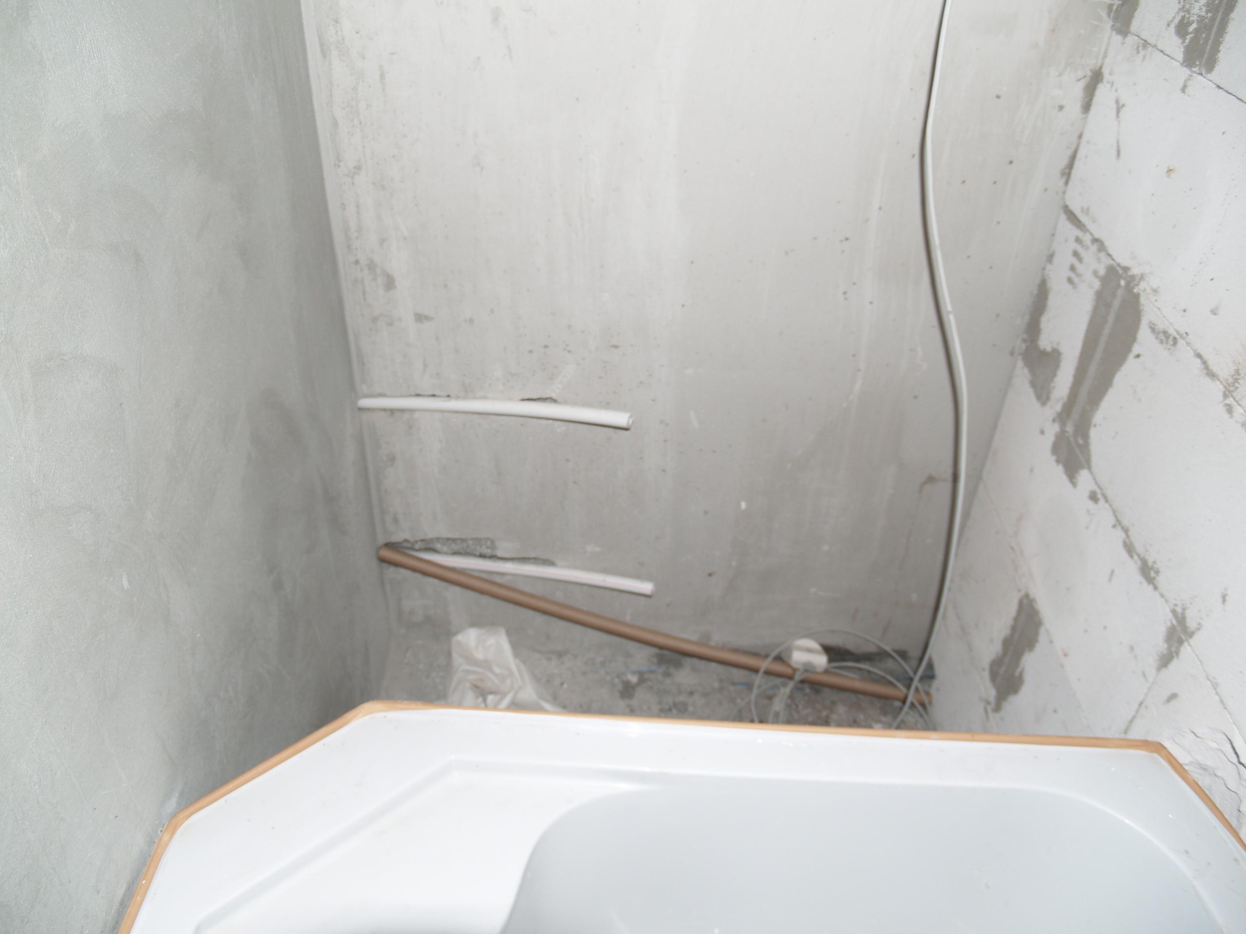

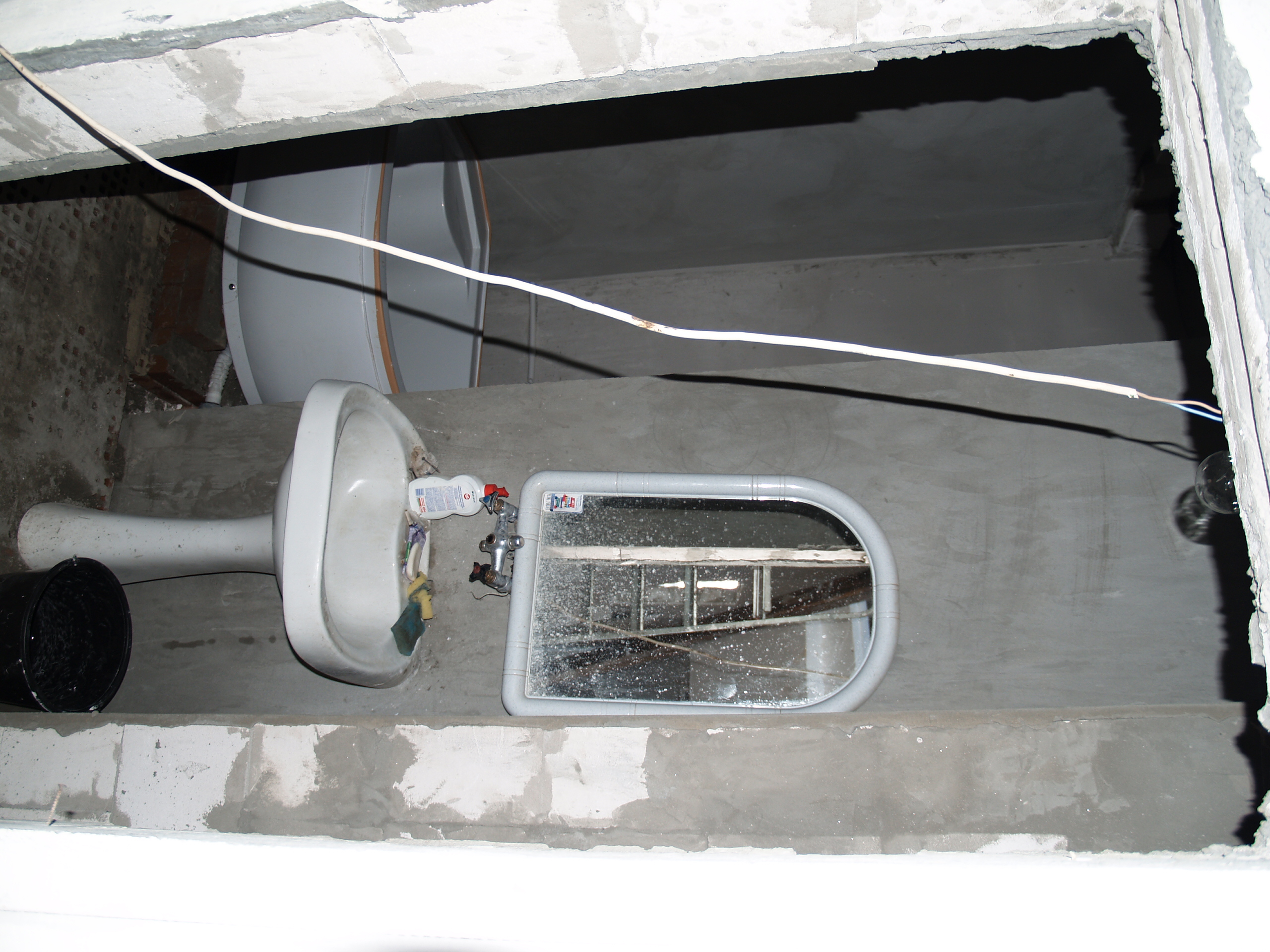

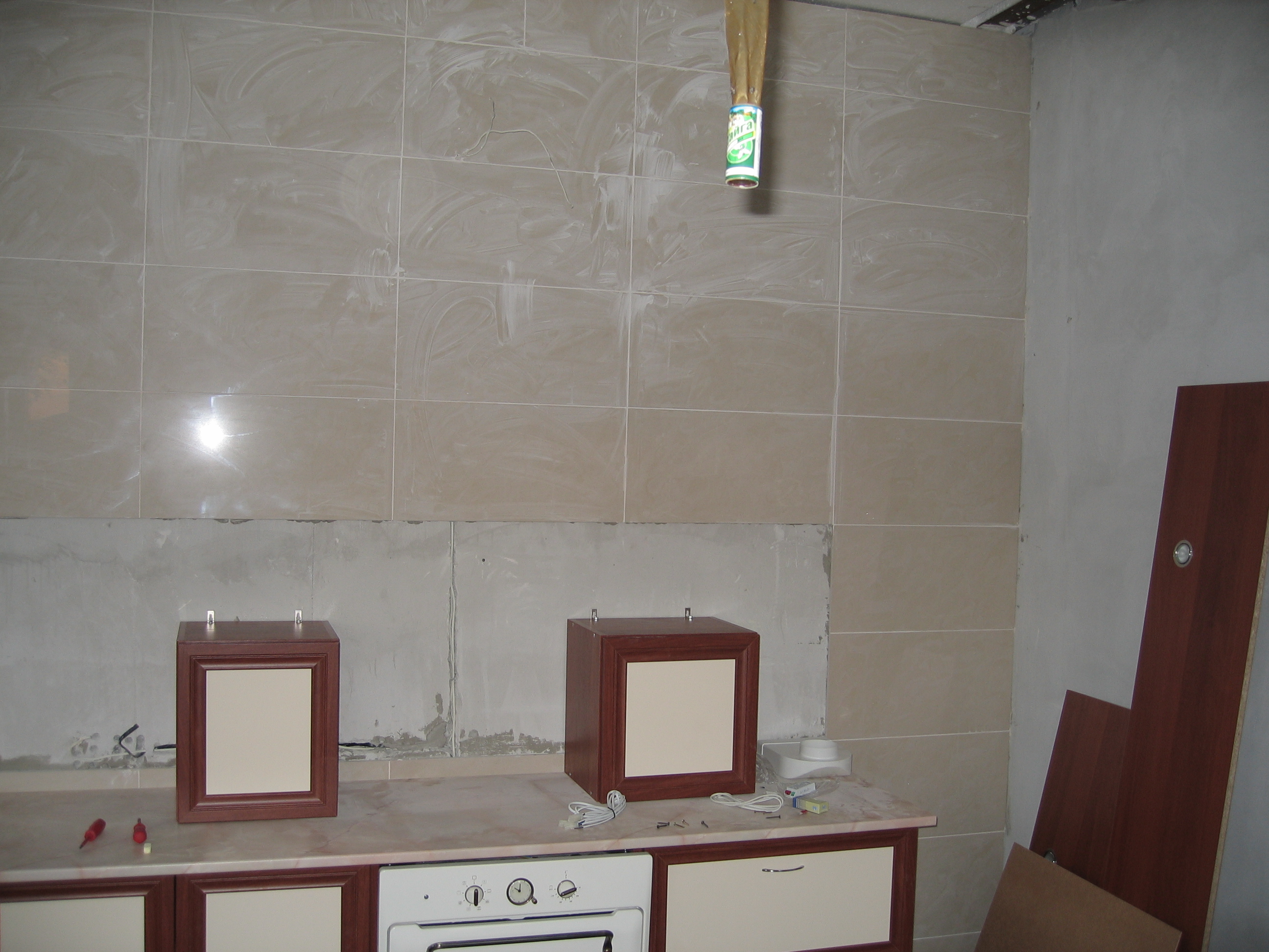

Здесь показана голая ванная, керамогранит на стене кухни, чтобы держались шкафы и мебель кухни.
Далее идет перерыв в фото и уже чистовая отделка комнат. Покрашенный фасад(пока как грунт для водоотталкивания), посадка декоративных растений и груш, качели в ярких тонах, забор и ворота.
Внутреннее убранство в следующий раз.

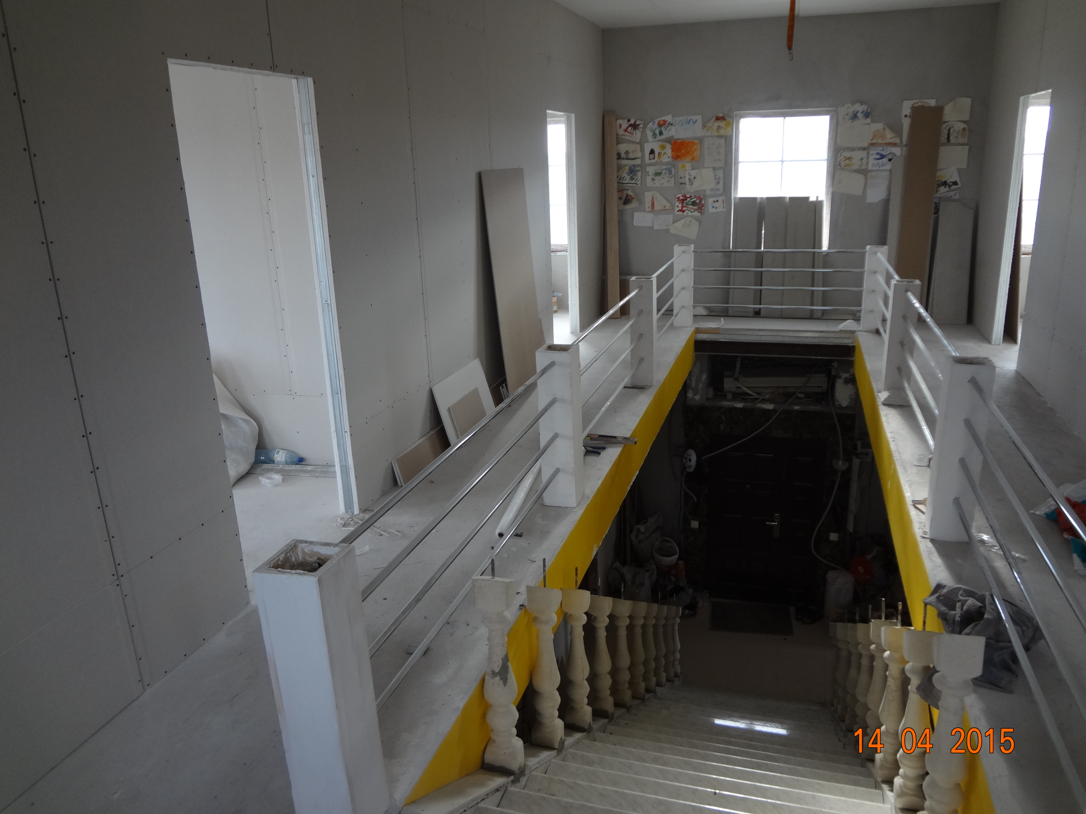

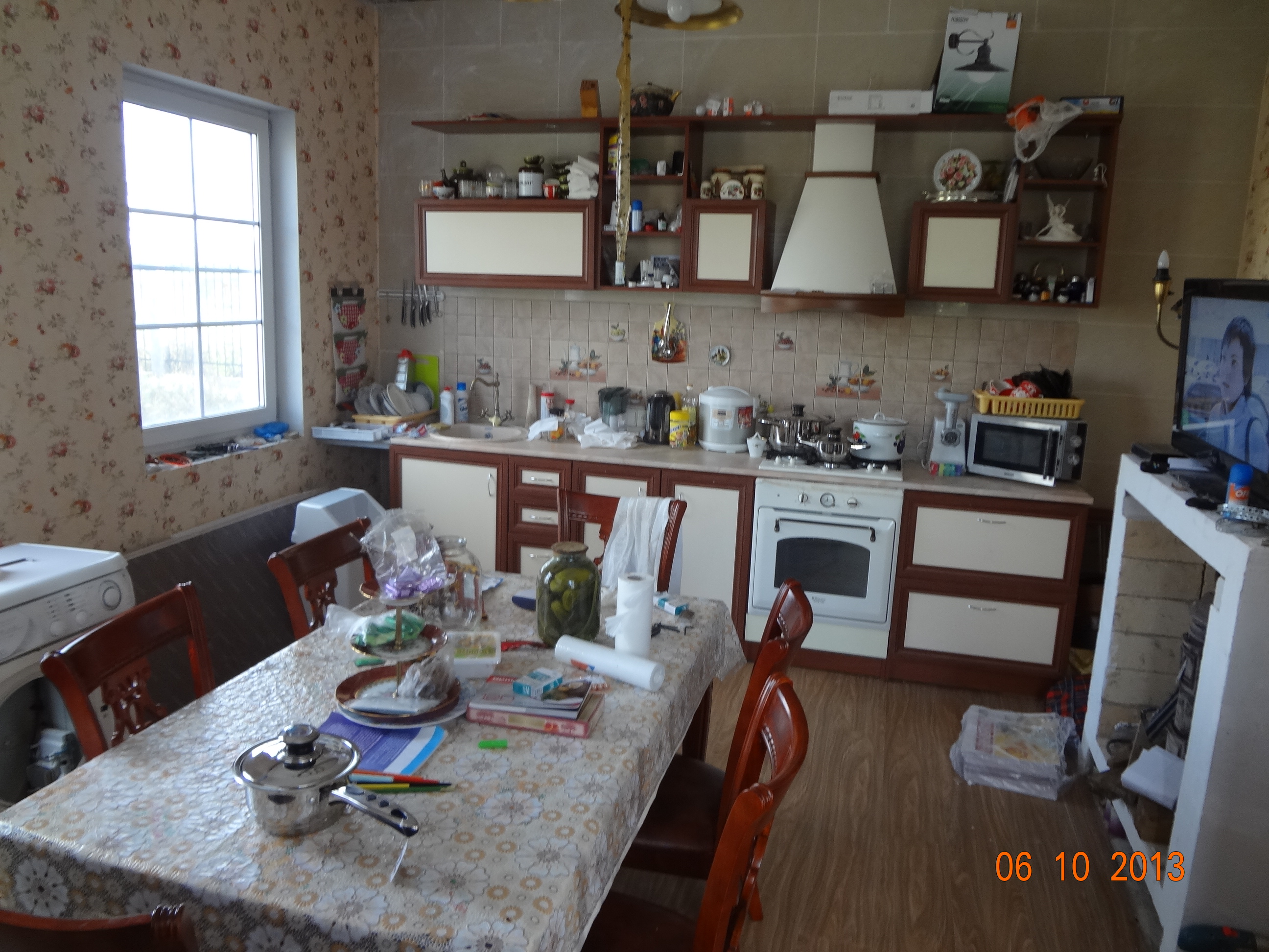

Вот и входим постепенно в дом...
Потом после внутренней обстановки, видим новую входную дверь, утепленное и перештукатуренное крыльцо, оштукатуренный цоколь, обличенный в форму фонтан(но там был косяк и часть штукатурки уже сползла, делали второй слой в минус), Сделанный каркас над крыльцом, но немного неправильный, не очень острый угол у конька, надо выше на 20-30см. Далее опять внутри, потолосный цоколь обрамлен гкл и гвл, пол второго этажа также уже в сборном полу из гвл.
Продолжение дальше.

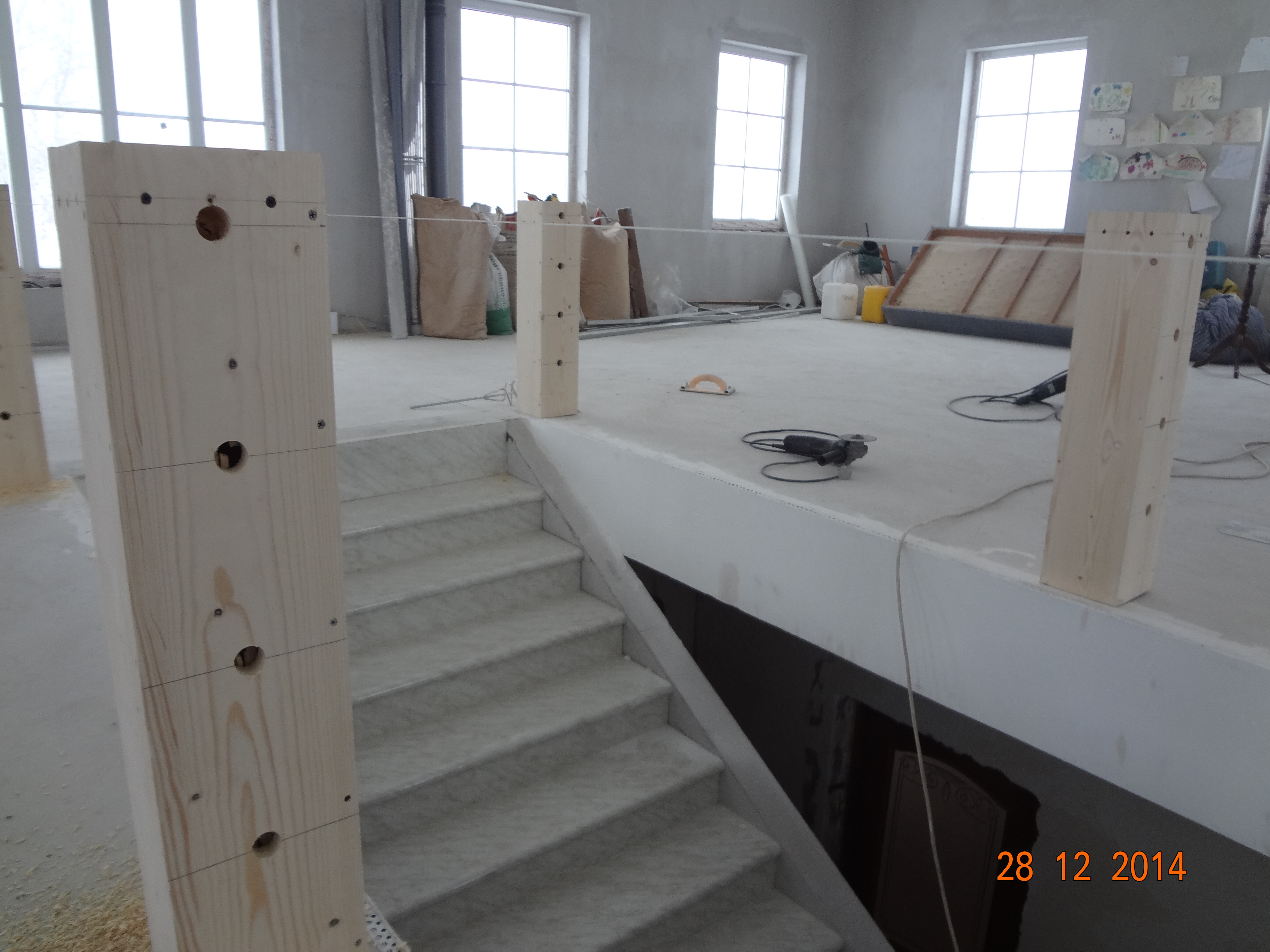

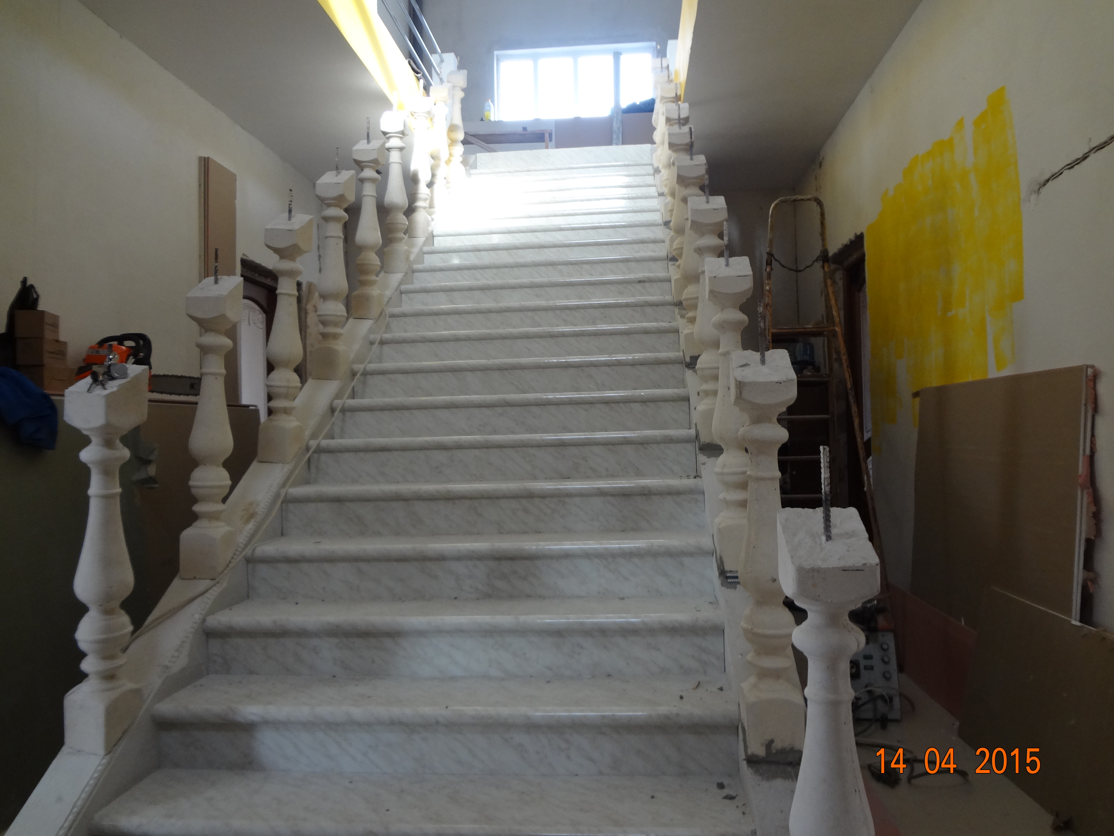

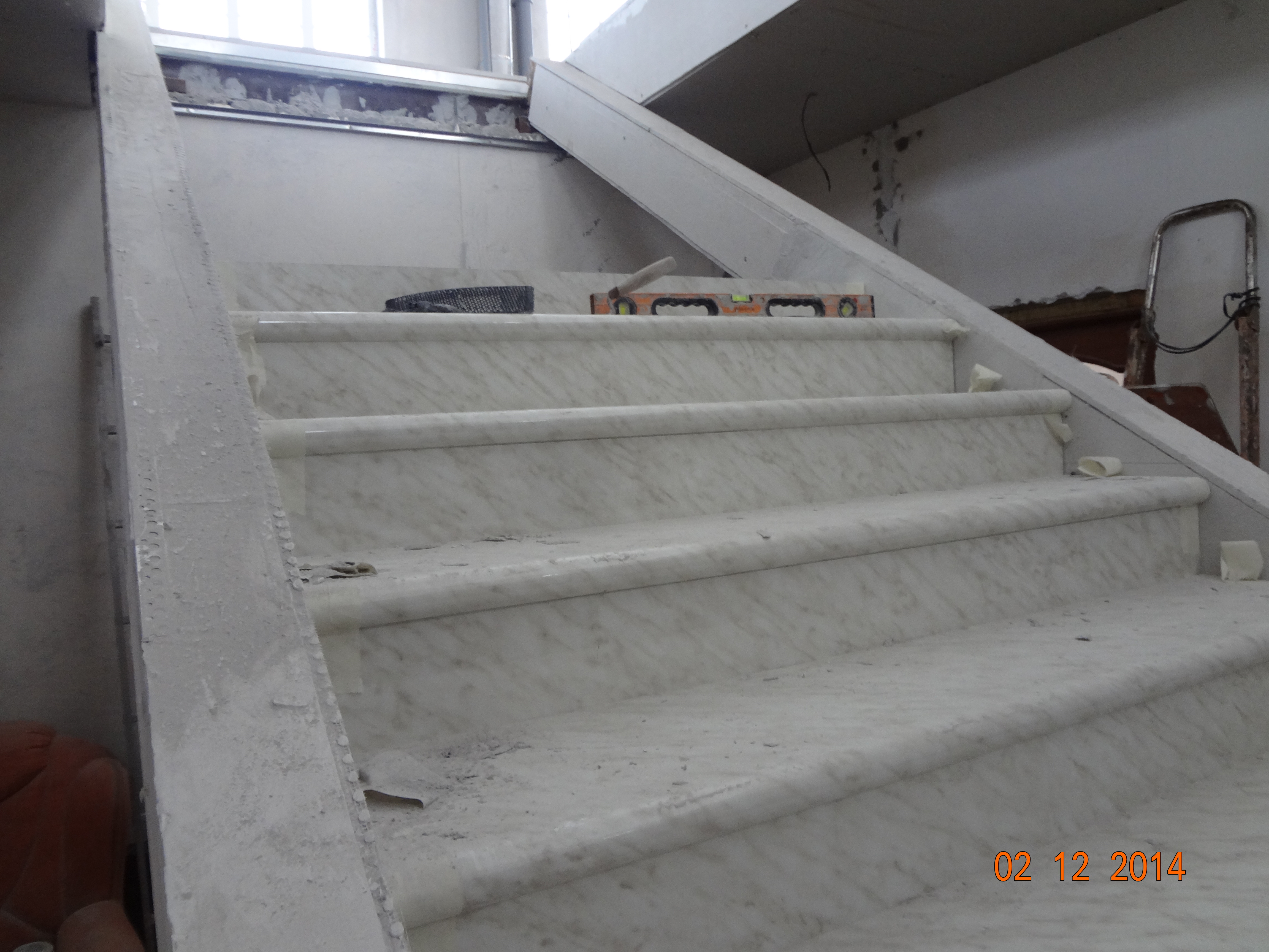

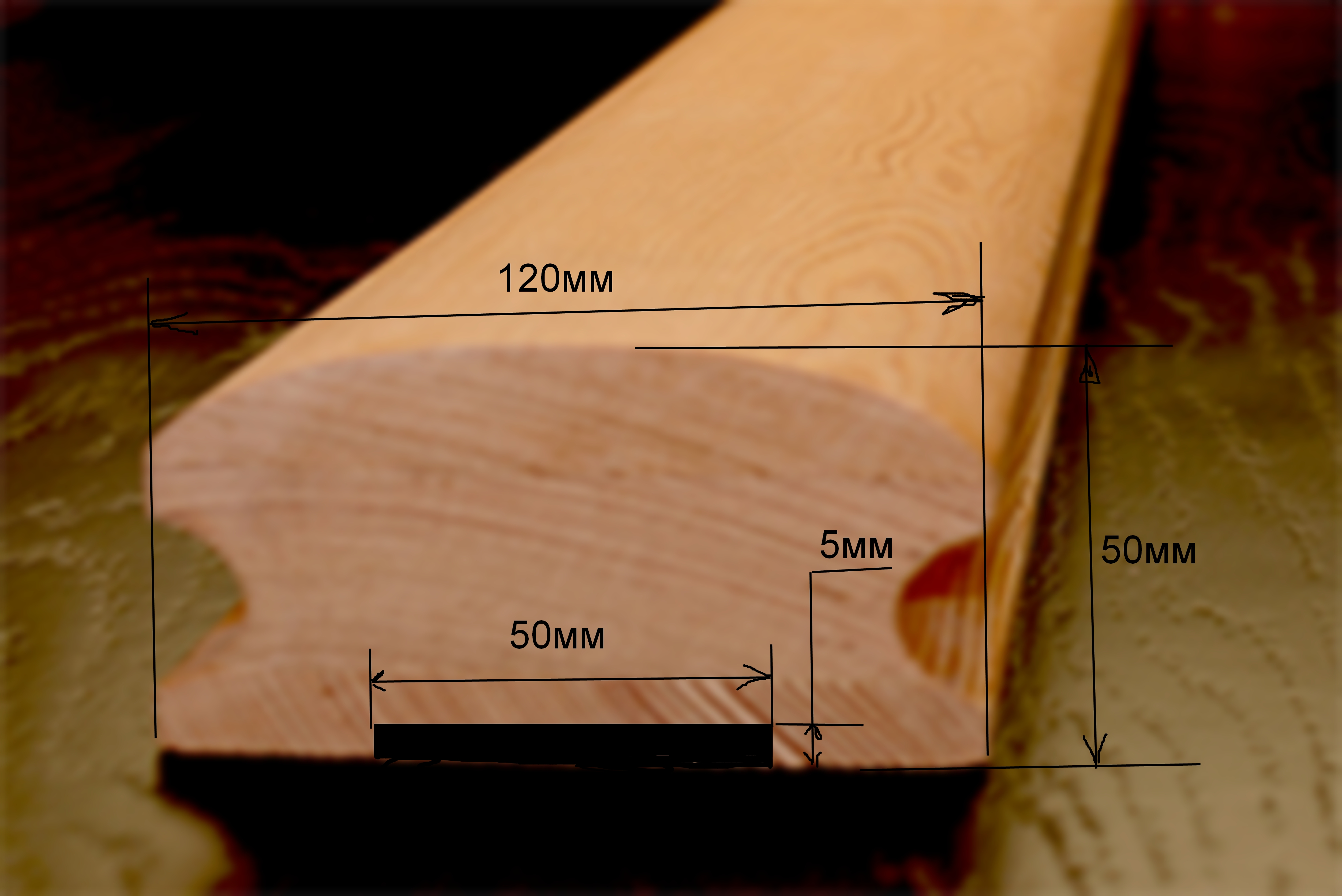

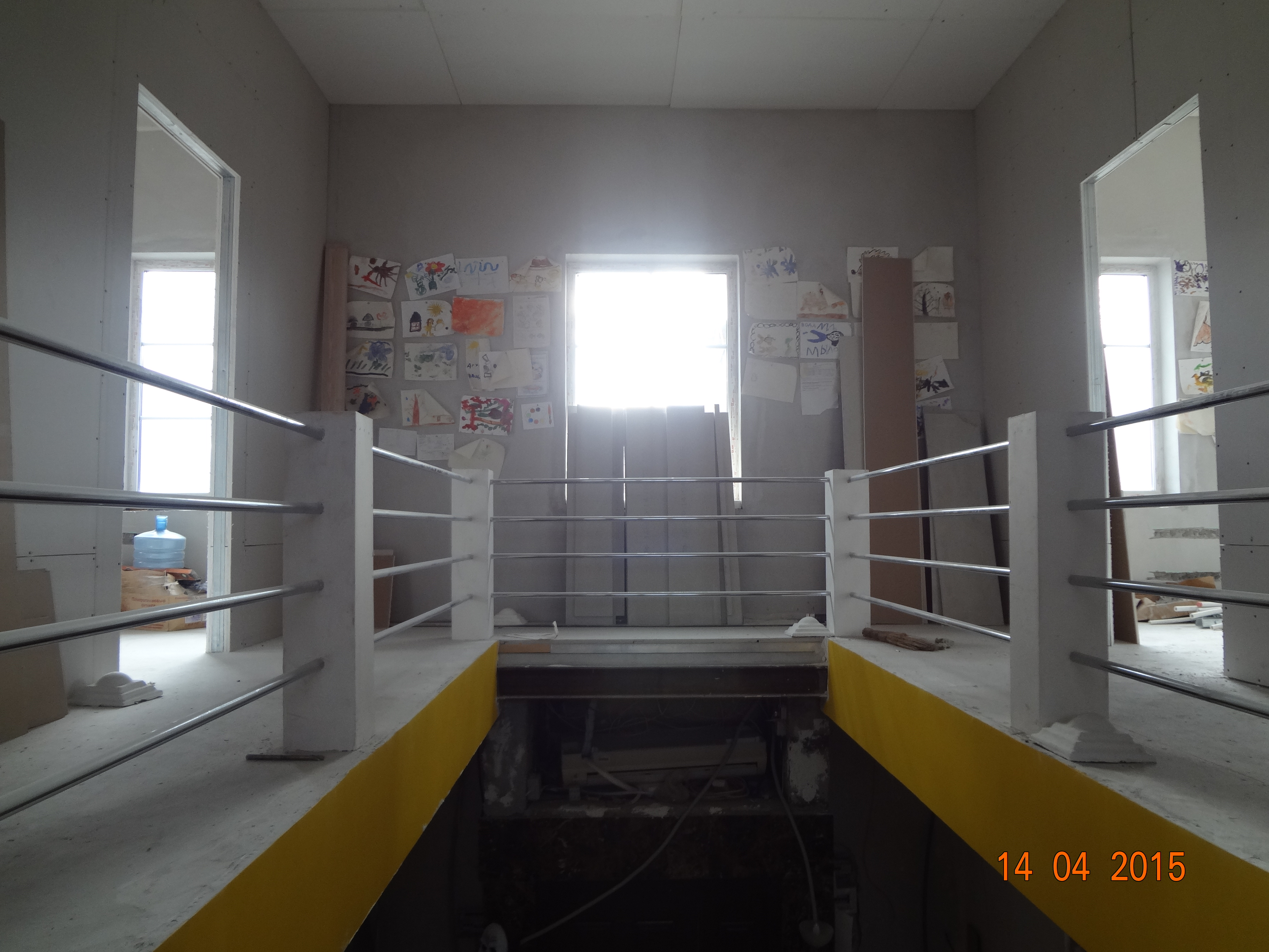

Здесь лестница, это мое детище, идею вынашивал 4 года, потом найдена единственная фирма в Москве за смешные деньги, которая мне изготовила панели по моим чертежам и нарезала из них ступеньки с подступенками.
В итоге имеем мраморную лестницу из опилок)
тетивы ещё будут обрабатываться, пока не установлены бялясины.
Поручни тоже нашел где изготовят, в единственной фирме в подмосковье, тоже за смешные деньги из лиственницы. Из 40 обзвоненных фирм и мастерских.
Фото самих поручней ещё не делал.
Далее как делался парапет на 2-м этаже.
Установка бялясин, гипсокартон на втором этаже....
Это последние фотки, еще немного осталось для следующего сообщения.

Вот и последние фото, отделка гкл на втором этаже пока идет, осталось потолки. На улице фото фонтана, который облез. Так же распаханный газон в том году и купленная низкорослая трава, которой в этом году и не видно, а покупали самую дорогую, как и зимостойкую. А обычная трава уже зеленеет (маленький кусочек посадили для пробы).
Всё на этом, остальные фотки по ходу продвижения. Второй этаж будет весь белый и бюджетный, в том числе двери и мебель, и на полу линолеум.
Так же натяжные потолки. На окнах рулонные шторы или жалюзи.
А на первый этаж ещё ставить карнизы и на каждое окно комплект штор, которые отнюдь не дешевы, от 2,5.т.р за одно полотно. Или шить сами.
Забыл написать, на первом этаже потолки натяжные тканевые. Но чтобы натянуть эти потолки, мне пришлось по периметру каждой комнаты набивать брусок 40х40, причем я его прикручивал к потолочным балкам, а на него уже второй брусок, чтобы выровнять и немного опустить сам потолок. Стены, вы сами понимаете, у меня держат только саморез 60-120мм и то один раз закрученный, в зависимости от веса предмета.

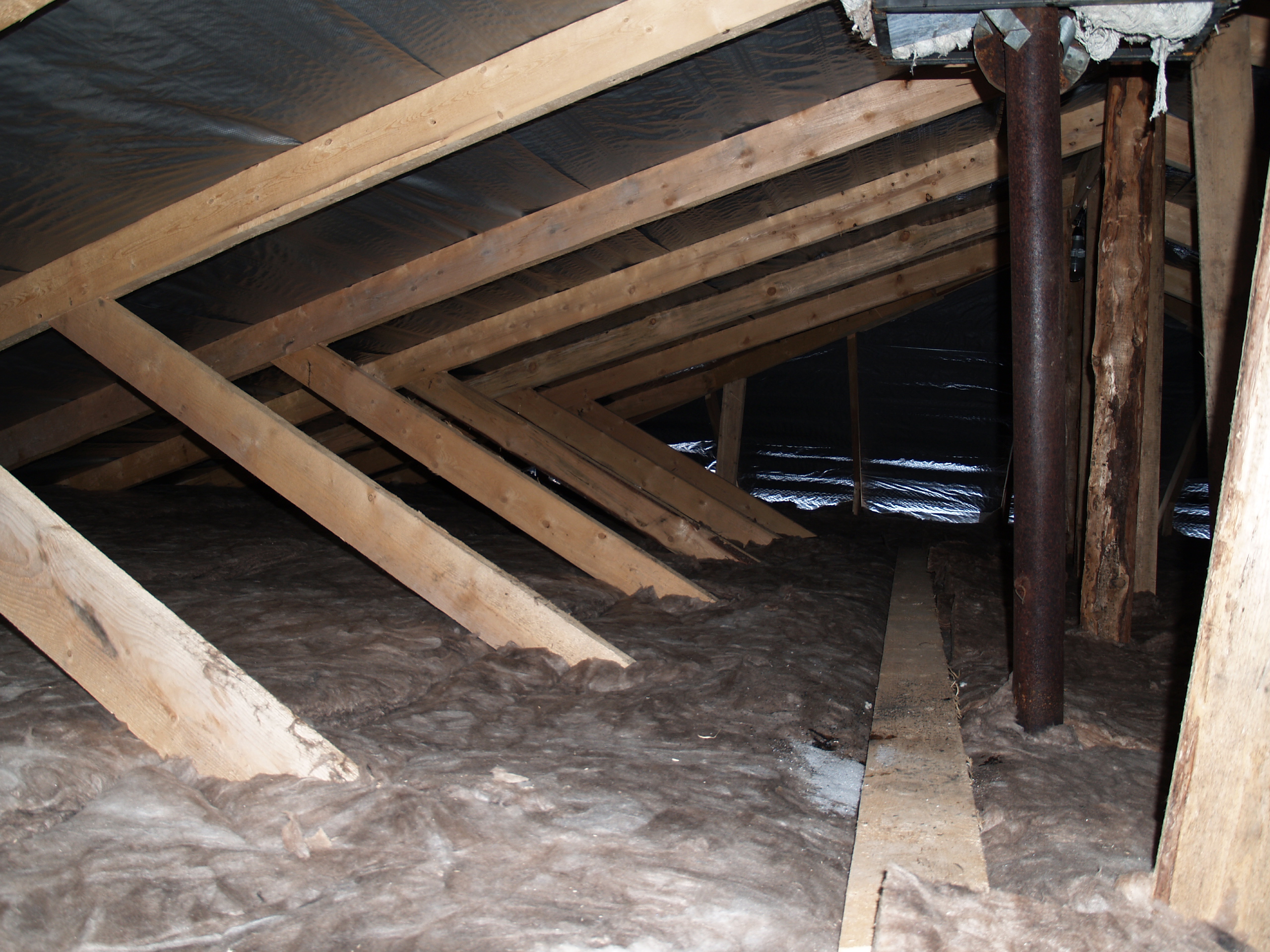

купил по случаю , на распродаже "старой коллекции"
утепляем крышу и пол чердака
2 x 100 мм ваты
ТЕПЛОРОЛЛ – это легкие гидрофобизированный, негорючий тепло-, звукоизоляционный мат из минеральной ваты на основе горных пород базальтовой группы
сверху: Супердиффузионная мембрана FAKRO N15 115 г/м2 . снизу : Паронепроницаемая двухслойная пропиленовая ламинированная пленка
