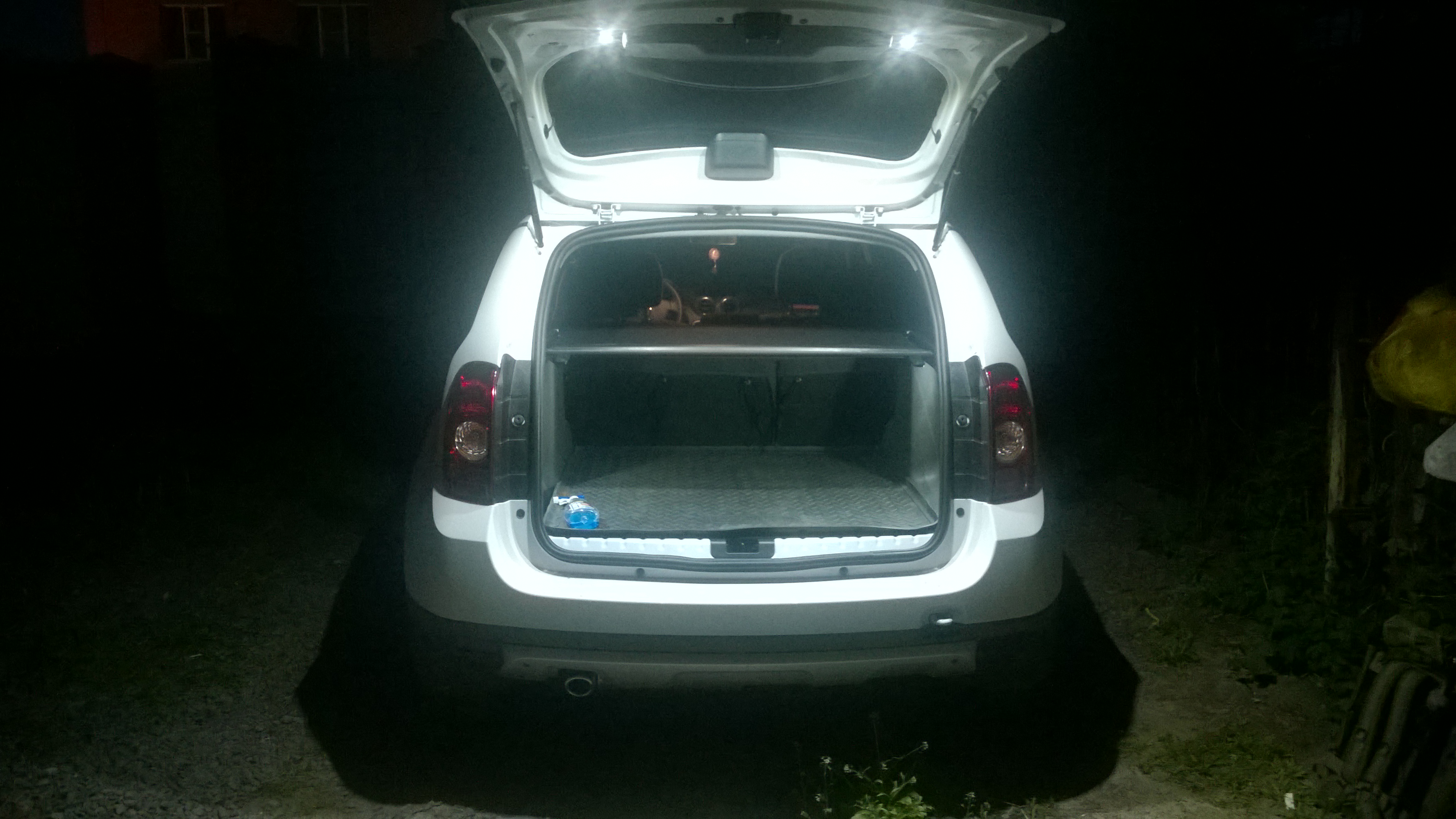

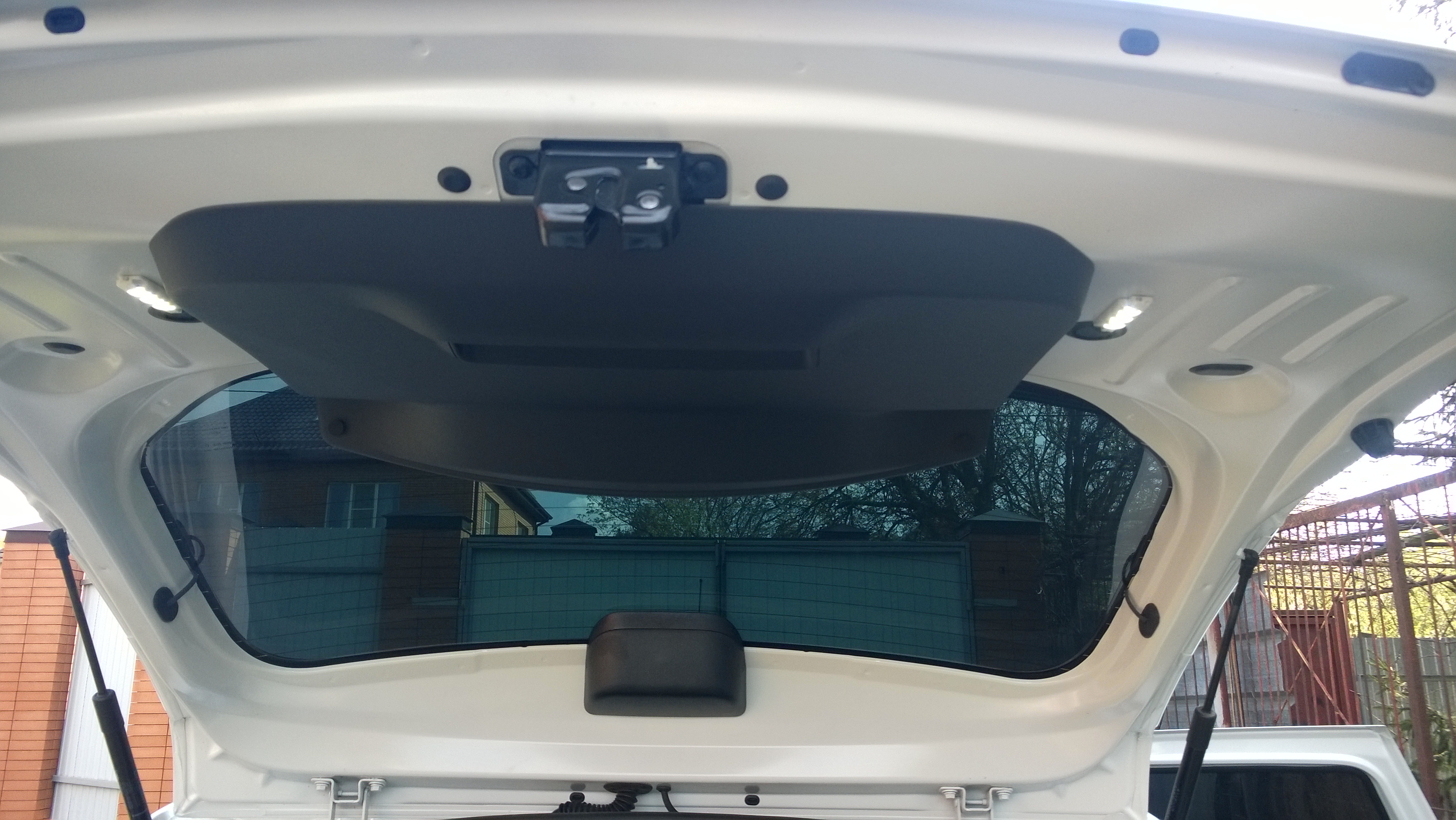

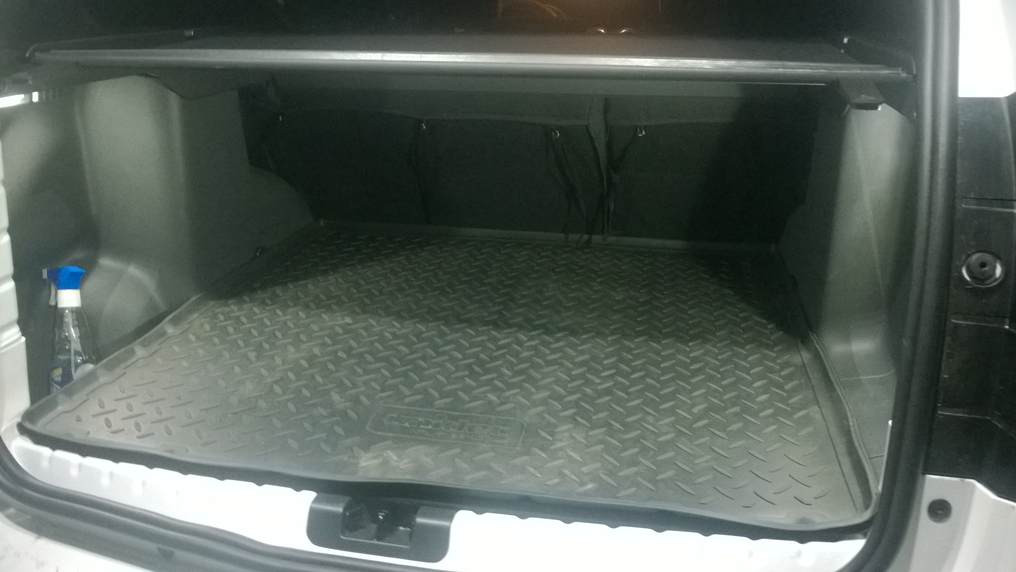

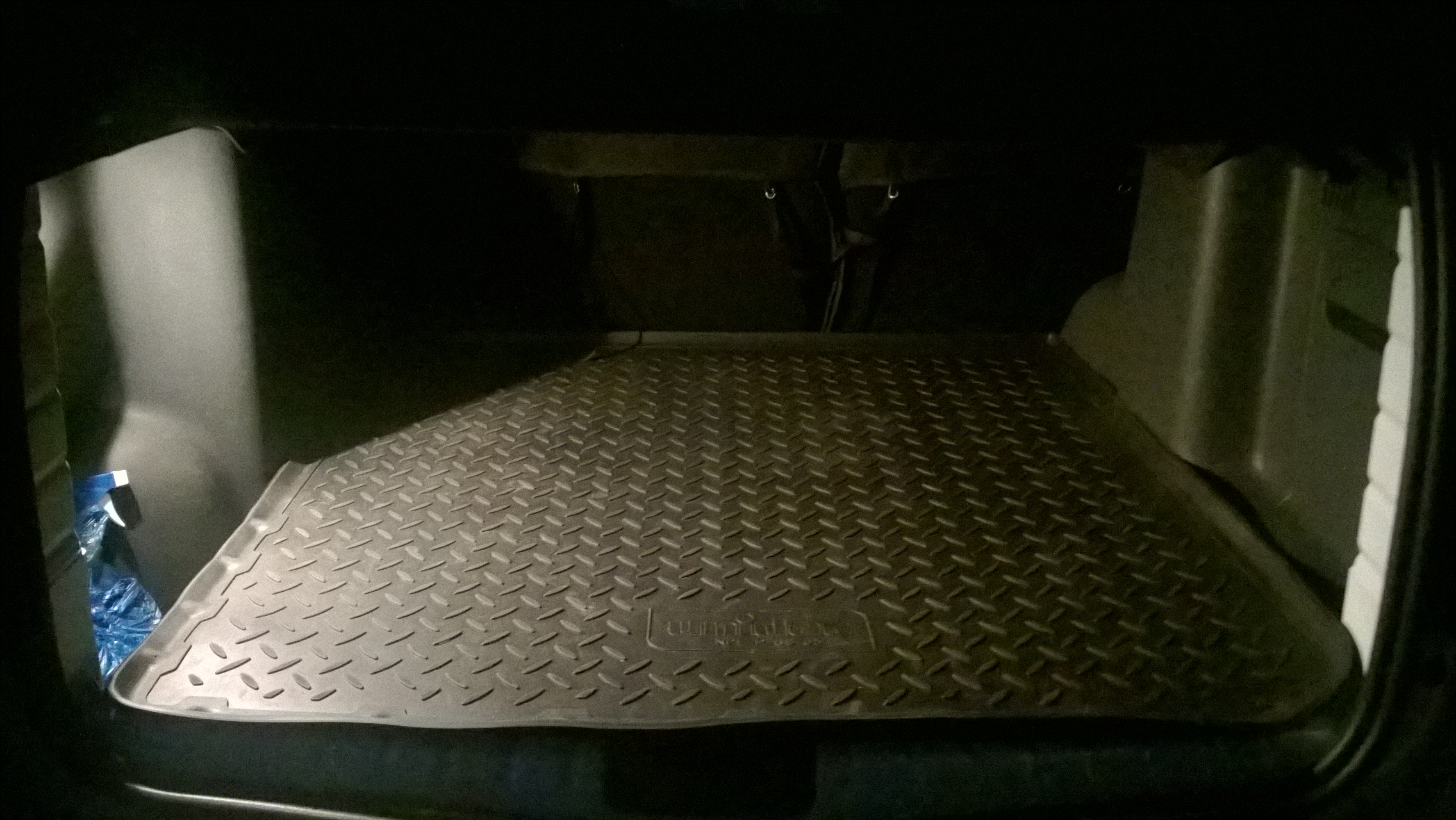

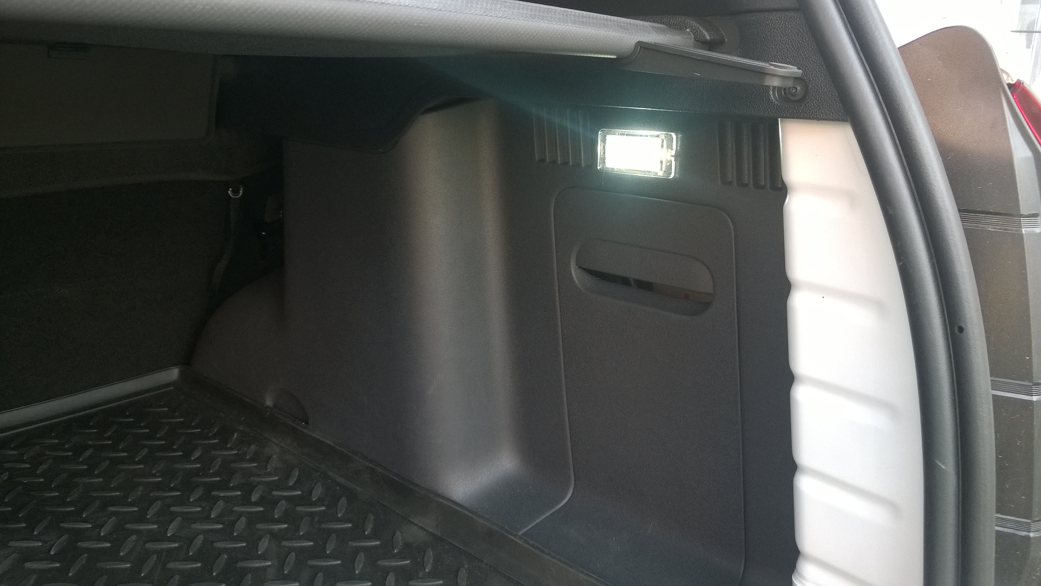

Ну Слава Богу, наконец то дождался вечера, чтоб сфоткать. Сенодня с 6-00 где то до 15-00 мучился. но вроде бы получилось не плохо, Спасибо Владу за помощь, получилось сначала протолкнуть проводку без проволки до отверстия где выходит проводка на подогрев стекла, вытащил туда, а дальше никак, после сообщения Влада - нашел проволку и пытался ее просунуть где то часа 1,5 вперемежку с установкой беседки с женой. Мягковатая проволка попалось, но другой не было. Потом наконец то просунулась с...ка. И дальше все получилось. Не могу еще вставлять фотки после сообщений, поэтому: на первой фотке - как было, потом как стало днем, и последние новогодняя елка ночью

Что за светики были пременены на 5ой двери?
всего лишь два таких светильничка, не очень красиво, зато светят классно, но выключатель все таки прйдется поставить. даже сильно светло

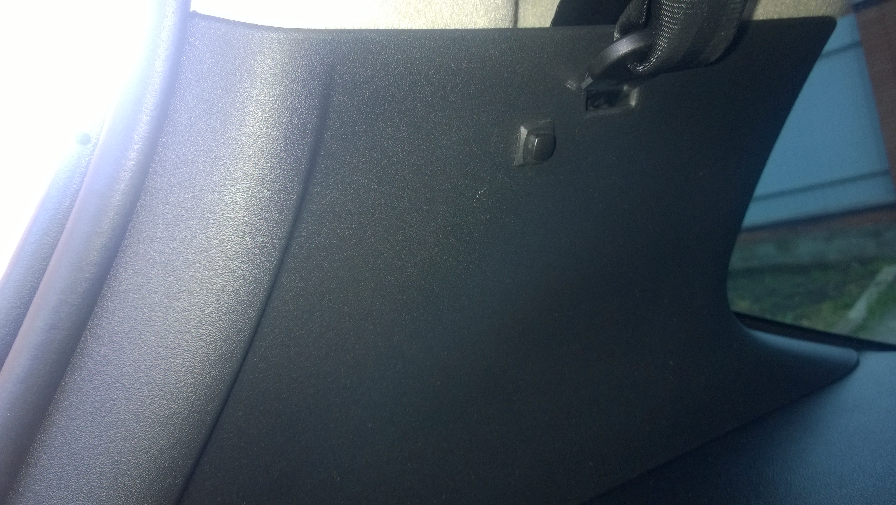

сегодня менял задний ПТФ на фонарь заднего хода, заодно кнопочку поставил (чтоб отключать "люстру на улицу"

Старый 02.05.2015, 23:35   #248
Мишаня777, а почему именно там поставили кнопку?
Да попробывал удобнее правой рукой включать с этой стороны, руку не надо выворачивать, а именно в этом месте чтоб ни на какие ребра жесткости или всякие там пластмассовые фигни не попасть
Мишаня777 вне форума   Вверх Ответить с цитированием
Старый 04.05.2015, 22:39   #250
Я скорее всего не поавильно выразился. Почему в зади , а не у водителя под рукой?
Я эти фонарики поставил чтоб когда на рыбалку ночью приезжаешь хорошо было собираться: лодку качать, скарб собирать, поэтому вышел открыл багажник и включил а зачем они под рукой нужны , если багажник все равно открывать вручную
