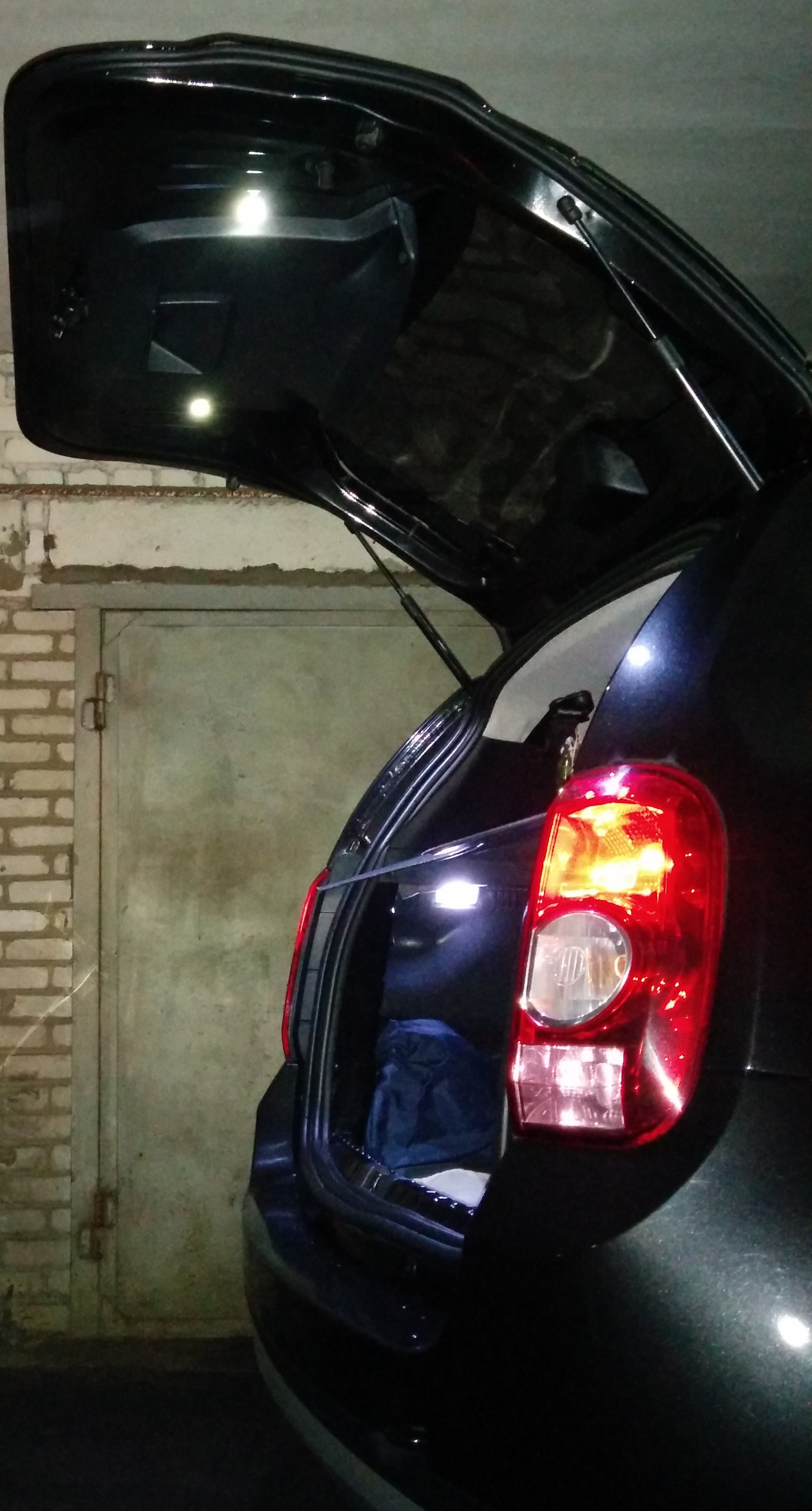

Мишаня777,
Можешь обратиться к Valera в этой конфе, хороший специалист.
Мне он установил и подключил 2 круглых светильника, в крышке багажника есть круглые углубления, как будто для них и задуманы.
Правда, мне подсоединены они в цепь с габаритами.

Black, Олег, погаси свои фонарики и сфоткай их. А то не понятно, что там у тя светит!

dg972, Я пока безмашинный, она у Виталия, так что сильно быстро не получится это сделать. Круглый фонарик, диодный, белого свечения, весьма яркий, жрет мало, 2 шутки в крышке.
Может Валерик подтянется и покажет фотку, вроде у него было.

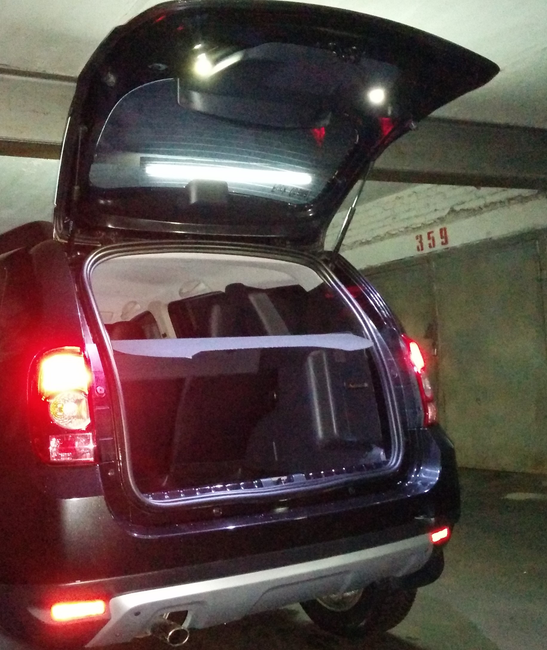

вот моя подсветка в пятой двери, опять же от Валеры, запитана на габариты

Неа... От плюса плафона подсветки багажника.... )))

Красный + 12, белый управляемая земля...
