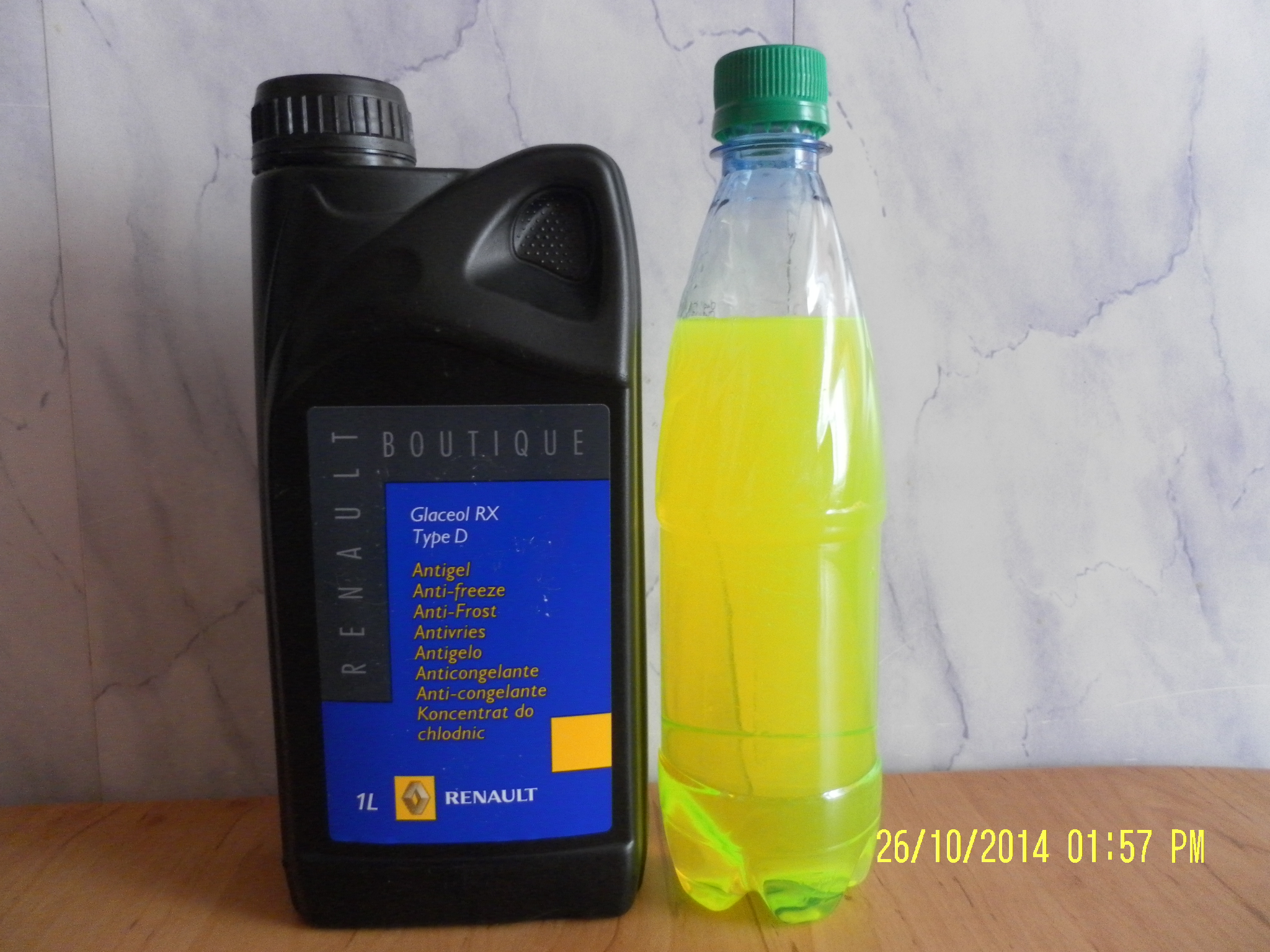

Разбавленный концентрат Glaceol RX Type D.
Вложение 45301
во, такой и у меня. жёлтый же он, да?
---------- Сообщение добавлено в 06:24 ---------- Предыдущее сообщение размещено в 06:22 ----------
малёк, Обычно льют желтый оригинальный антифриз
с маркировкой «Glacol RX Type D».
Концентрат изначально.
а в канистрочках уже разбавленый или концентрат? а чем его разбавляют?

малёк, Концентрат разбавляют дистиллированной водой.

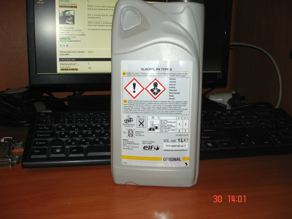

Ребят, а ни у кого под руками нет баклажки концентрата Glaceol RX Type D, что там насчет температуры хранения написано? А то на даче в сарае оставил, вдруг замерзнет
ЗЫ, у концентратов температура замерзания м.б. выше, чем у разбавленных водой, сталкивался с этим на другом концентрате.
Последний раз редактировалось Strusto; 29.12.2015 в 09:27.
Старый 30.12.2015, 13:06   #40
IgorK
Аватар для IgorK
Регистрация: 09.09.2015
Адрес: Санкт-Петербург, Петроградка
Авто: Duster 2015, Ф2, Expression, 4х2 1,6 ESP
Сообщений: 43
IgorK
Strusto,
Я намедни такой у ОД приобрел (вместе с дистиллированной водой).
Вроде на этикетках информации по хранению нет.

Там сайт производителя виден, можно там посмотреть.
