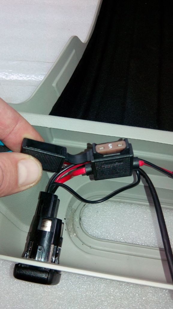

Так. Дошли руки до установки полки. К изготовлению самой полки никаких вопросов - все очень качественно. Провода, конечно, толщины 0,5-0,75 - это на два прикуривателя-то. Соединил белый (он самый толстый, почему-то, где-то 0, 75) с белым от плафона, красный с отдельно протянутым плюсом, черный с массой (спасибо Валере, на крепление козырька).
Лампочки горят, синхронно с плафоном, а вот фирменный зарядник belkin дохнул паленым и сдох. Мультиметр показал плюс по бокам прикуривателей, минус в центре - переполюсовка. Ок, поменял - черный на плюс, красный на минус. В прикурках все правильно, но родной плафон постоянно горит, полочный светит вполнакала. Убрал к черту белый провод, оставил черный на плюс, красный на массу. В итоге, от кнопок все работает, синхронности нет. Два раза автоматически крутил красный на плюс, черный на массу - рука не поднималась наоборот...Как правильно сделать-то? Где и что перепутано? .

В штатном плафоне, красный всегда +12V, черный - всегда GND, белый - управляемая GND...
Т.е. когда переключатель плафона включен (нажат в право) - замыкают красный и черный - всегда включено...
Когда переключатель в среднем положении (включение света салона при открытии дверей) - замкнуты через лампу красный и белый, при открытии двери на белом появляется GND
На прикуриватели только черный и красный, белого там не должно быть....

Babarin
То есть, перепутаны провода в полке?

Фото дайте, так на пальцах сложно что либо рекомендовать...
провода одним сечением 0,75, белый кажется толще потому что у него изоляция толще. Сечение проводов было выбрано не на два прикуривателя, а на две розетки.
По поводу подключения напишите в магазин - info@karttuning.ru , разберемся что там у вас не так

Какие уж фото. Полка с тройной лампой и двумя розетками. От них идет три провода, белый, черный и красный. Также они и должны соединяться с проводами штатного плафона. Белый я оставил от плафона, черный воткнул на ближайший болт, красный провел на аккумулятор. Пооучил дохлый зарядник в итоге. В полке, похоже перепутаны провода на розетки, ее нужно снимать и переделывать. А вот хрен ее теперь снимешь, там защелки одноразовые.
Зимой возможно, но когда я ставил и подгонял полку, снимал и ставил несколько раз, проблем не возникло...
Старый 24.01.2016, 21:04   #100
Сообщение от Babarin Посмотреть сообщение
Вот и хотелось посмотреть, что они куда подоткнули.
