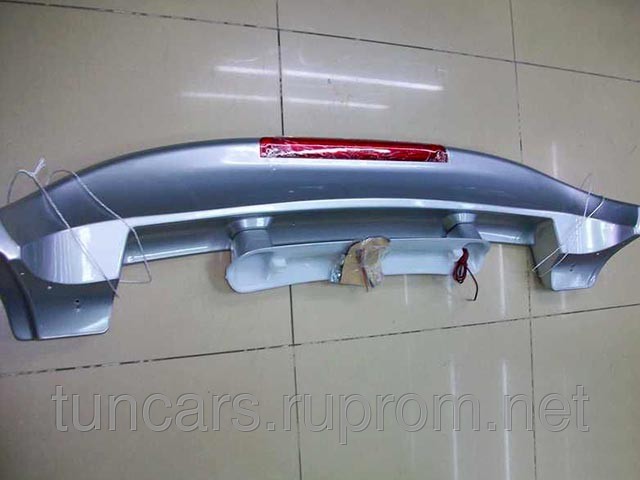

У многих, кто устанавливает спойлер, заднее стекло тонированное. Все знают, что с тонировкой очень плохо видно дополнительный стоп-фонарь. Если в спойлер сделать дополнительный фонарь, то это будет только "+". Производитель рассматривал такой вариант? Пример на фото.

NSZ-550, к сожалению таких фото/видео материалов у нас нет
---------- Сообщение добавлено в 15:33 ---------- Предыдущее сообщение размещено в 15:32 ----------
на данный момент нет

Сообщение от OoPss Посмотреть сообщение
... на данный момент нет
Жаль. Думаю, что удорожание не сильным будет, а функциональность выше.
К примеру, цена доп.стоп в спойлер для пятнашки в магазине всего 200 р.
