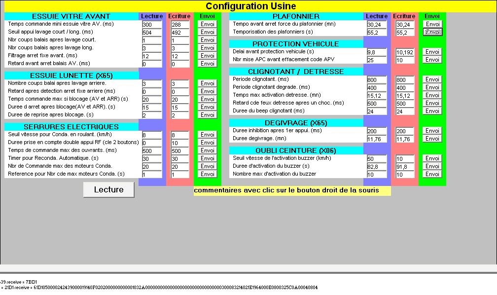

Старый 02.03.2015, 20:27   #23
Sunder_UA
Аватар для Sunder_UA
Регистрация: 22.03.2013
Адрес: Брянская обл.
Авто: Renaul Duster Luxe 4x4 МКПП +ESP +NAV
Сообщений: 63
Sunder_UA
dg972, хороша жизнь в мегаполисе - не уедишь и не проедишь
По 'платформеру' - первая цифра похожа на таймер наличия питания на 'плафоне', а вторая - таймер притухания света после закрытия дверей.
Я на DRIVE2.RU
Sunder_UA вне форума   Вверх Ответить с цитированием
Старый 03.03.2015, 07:05   #24
Abeev1
Аватар для Abeev1
Регистрация: 14.09.2014
Авто: Пешкарус
Сообщений: 952
Abeev1 Abeev1 Abeev1
Сообщение от Вит67 Посмотреть сообщение
У , меня уже стоит, но , не работает ! Может , кто то в настройках программы встречал варианты активации ?
А помимо тена, реле установлено? По схеме, что управляет реле включением подогревателя? Я в Выходные могу посмотреть Клипом , есть ли там активация.
Старый 03.03.2015, 09:12   #25
Сообщений: 3,081
стоит с завода?
если сами ставили, то скорее всего надо менять проводку и прошивку
Старый 04.03.2015, 16:59   #26
По умолчанию Plafonnier
Сообщение от Sunder_UA Посмотреть сообщение
Абсолютно верно!
Поменял первый параметр (Tempo avant arret force du plafonnier) и через пять минут, после того, как я "забыл" погасить свет в салоне он погас сам, мгновенно, без плавного потухания с щелчком реле.
Bторой параметр (Temporesation des plafonniers) не удалось поставить - пять секунд, не удалось и 60. Оставил 55 секунд. Это "вежливая подсветка", время, которое будет светиться плафон, после того как будут закрыты двери (зажигание выключено).
Название: Плафон 5 мин.jpg
ID:	44101   Нажмите на изображение для увеличения
Название: Плафон 55 сек.jpg

3-4 строчка сверху слева на скрине:
3- количество взмахов при коротком потягивании рычага омывателя/стеклоочистителя
4 - кол-во при длительном удерживании
диагностика Clip.
https://vk.com/club152397142
Старый 04.03.2015, 20:03   #30
сова
Аватар для сова
Регистрация: 21.12.2013
Адрес: Новая Москва
Сообщений: 304
сова сова
Юр, а ты там что-то говорил про стеклоочиститель...
Слева вверху - ESSUIE VITRE AVANT
Я поигрался с этими цифрами, первые две строчки как-то взаимосвязаны друг с другом. Предположительно отсчет времени установленного во второй строке начинается по истечении времени установленного в первой.
Первая срока определяет время нажатия на омыватель, на которое щетки не реагируют. Т.е. коротко нажал вода брызнула, щетки стоят.
Вторая строчка - опредет временную границу между коротким и длинным нажатием.
Третья и четвертая соответственно количество взмахов при коротком и длинном нажатии.
Пятая - какой-то фильтр, не знаю.
Шестая - к нашим вообще не относится ИМХО.
Я долго ломал голову как первые две строки связаны между собой и предположил, что это работает следующим образом:
Нажимаем на омыватель, начинается отсчет времени в первой строке.
Если отпустить омыватель до того, как время истечет, то ничего не произойдет. Если по истечении этого времени омыватель останется включен начнется отсчет времени во установленного во второй строке.
Если омыватель будет выключен до истечения времени во второй строке, то щетка сделает один взмах(третья строка), но начнет она движение не сразу, а только после того, как закончится время определенное второй строкой.
Если омыватель будет выключен после истечения времени во второй строке, то щека сразу, без задержки, сделает три взмаха(четверная строка).
Если омыватель останется включенным и дальше, то по истечении времени во второй строке запустится еще один временной интервал, который В ДДТ не регулируется. И по его истечении щетки запустятся при включенном омыватле.
Вот как то так, надеюсь понятно изложил.

По умолчанию ESSUIE VITRE AVANT - Ветровое стекло Передняя
Temps commande mini essuie vitre AV. (ms) - Контроль времени А. В. мини Ветровое стекло.
Seuil appui lavage court / long, (ms) - Порог стиральная поддержка короткий / длинный,
Nbr coups balais apres lavage court. - Nbr короткие штрихи кисти после стирки т.е. количество взмахов при коротком потягивании рычага омывателя/стеклоочистителя.
Nbr coups balais apres lavage long. - Nbr мазки долго после мытья, т.е. кол-во при длительном удерживании.
Filtrage arret fixe avant. (ms) - Исправлена остановка перед фильтрацией
Retard avant arret balais AV. (ms) - AV задержка перед остановкой щеток.
Пошел за стаканОм )))

Сообщение от сова Посмотреть сообщение
Совсем? И щетки не включатся?
Старый 04.03.2015, 20:47   #33
сова
Аватар для сова
Адрес: Новая Москва
Сообщений: 304
сова сова
Не, не включатся. Неужели у себя не замечал? У меня форсунки веерные и клапана стоят. Чуть нажмешь - стекло мокрое а щетки не с места. Я у себя поставил, что-то около 30 и теперь нормально.

Попробуй, потом расскажешь. Может я где ошибся в своих наблюдениях. Если увеличить первую сроку , то порог "короткий длинный" тоже должен в "+" сместиться.
Сегодня еще раз пробовал изменить это значение - никакой реакции. Ничего не понимаю, получается все,что я писал выше - фигня. Но ведь раньше, вроде работало
Seuil appui lavage court / long, (ms) - работает как и прежде.
На изменение значения Filtrage arret fixe avant. (ms) , тоже нет никаких видимых изменений.
Поставил 5 секунд, все работает. Закрываю дверь при выключенном зажигании, ровно через 5 секунд плафон начинает затухать.
Плохая новость для желающих установить светодиоды в поворотники. Periode clignotant degrade увеличить до 800 мс не получается. Поднимается примерно до 600, при дальнейшем увеличении значения частота мигания остается на этом уровне.
Скорость при которой срабатывает зуммер ремня поставил 50, поехал - срабатывает на 25. Похоже это предел.

Старый 07.03.2015, 15:53   #40
Дим, а чего там со скоростью и непристегнутым ремнем или ты так никуда и не ездил?
Как и у тебя. Стоит 50, пищит на 25.
