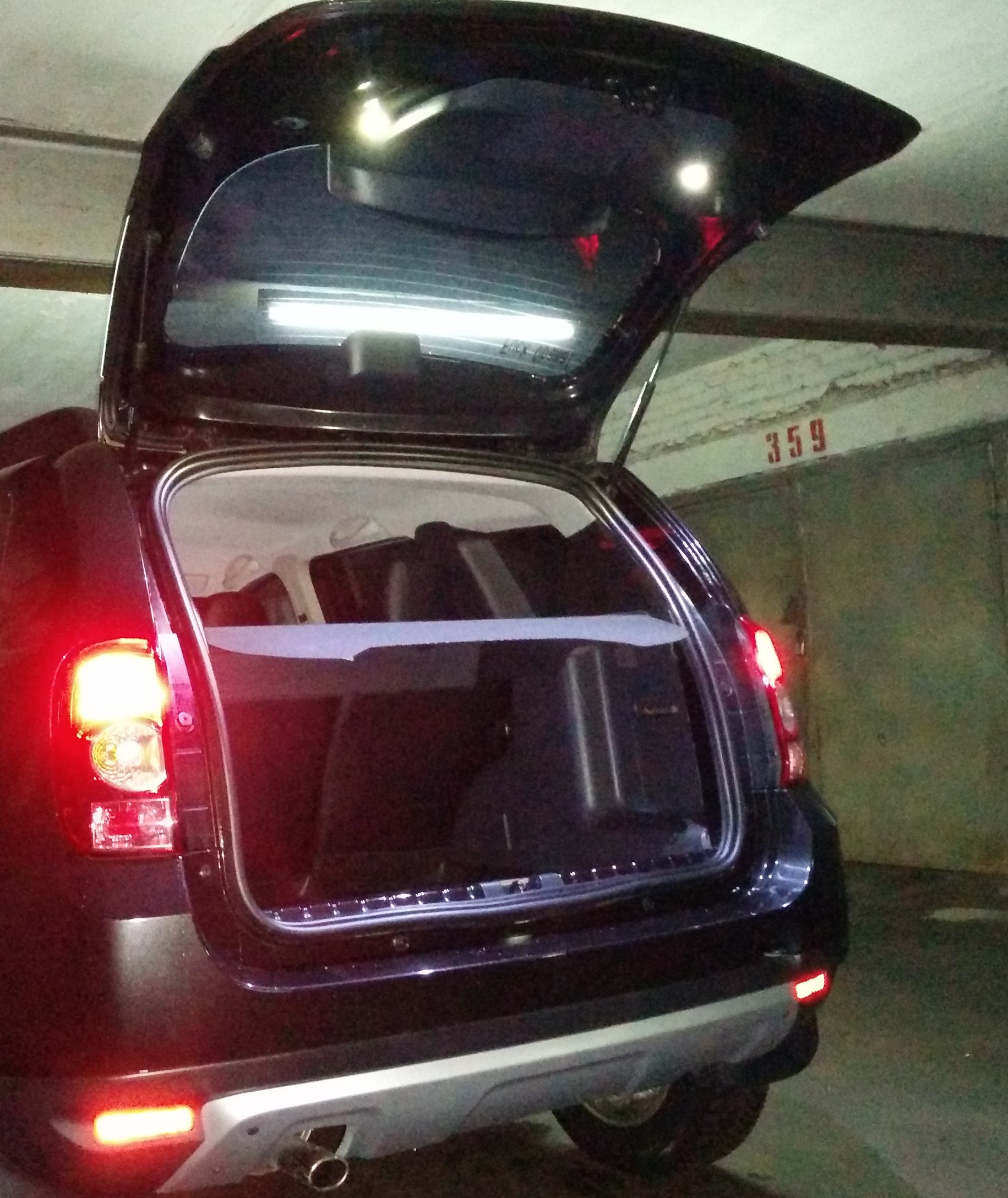

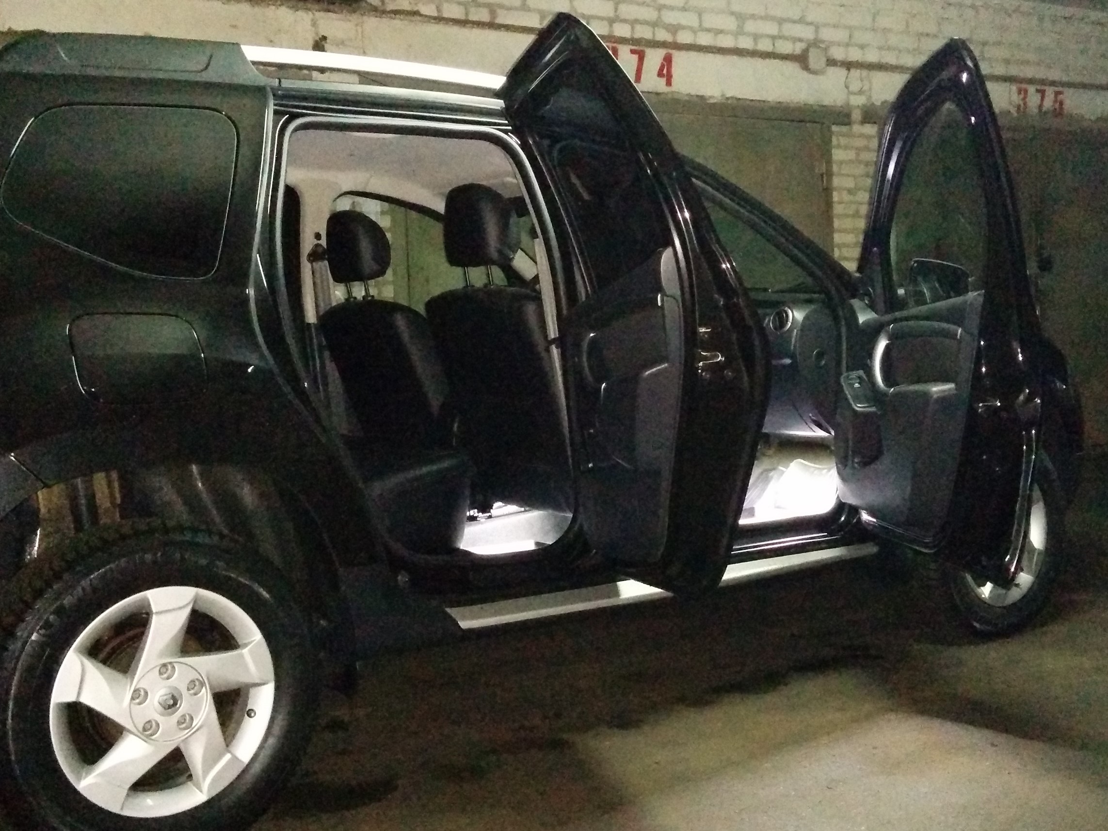

Arrow Диодная подсветка
Намедни Valera сделал мне в салоне подсветку.
Теперь все видно. Два диодных фрагмента спереди и два сзади.
Смонтированы на пластиковый уголок ПВХ для жесткости монтажа и определенного угла рассеивания освещения.
Есть возможность ее отключить выключателем, который вывели в блок предохранителей. Запитаны от контура, который идет по схеме на плафон салона, т.е. перед ним, гасятся плавно вместе с плафоном передним.
Вариант, когда можно подключиться к каждому концевику двери, чтобы при открытии каждая дверь освещалась отдельно делать не стали из-за нецелесообразности.
По моим личным приблизительным расчетам они могу есть 0,9-1,2 А, что допустимо и не влечет особой нагрузки.
Дома уже сам отрегулировал положение проводов под сидениями, чтобы гарантировано ничего не задевало/не натягивалось при отодвинутых/придвинутых вперед-взад сидушках, одел на всякий случай защитную спиральку и немного подстяжил.
Наверное, сделаю разъемы проводов под сиденьями, чтобы была возможность снять сидения просто отщелкнув разъемы без снятия диодов, если соберусь шумку делать.
Всем доволен. Спасибо Валерику.
Фотки получились не самого лучшего качества, ну какие есть. Ранее Валера инсталлировал в заднюю дверь 2 фонарика , тоже через выключатель. Необходимости подсвечивать дополнительно багажник теперь нет.
Всех мужчин поздравляю с Днем Защитника!!!

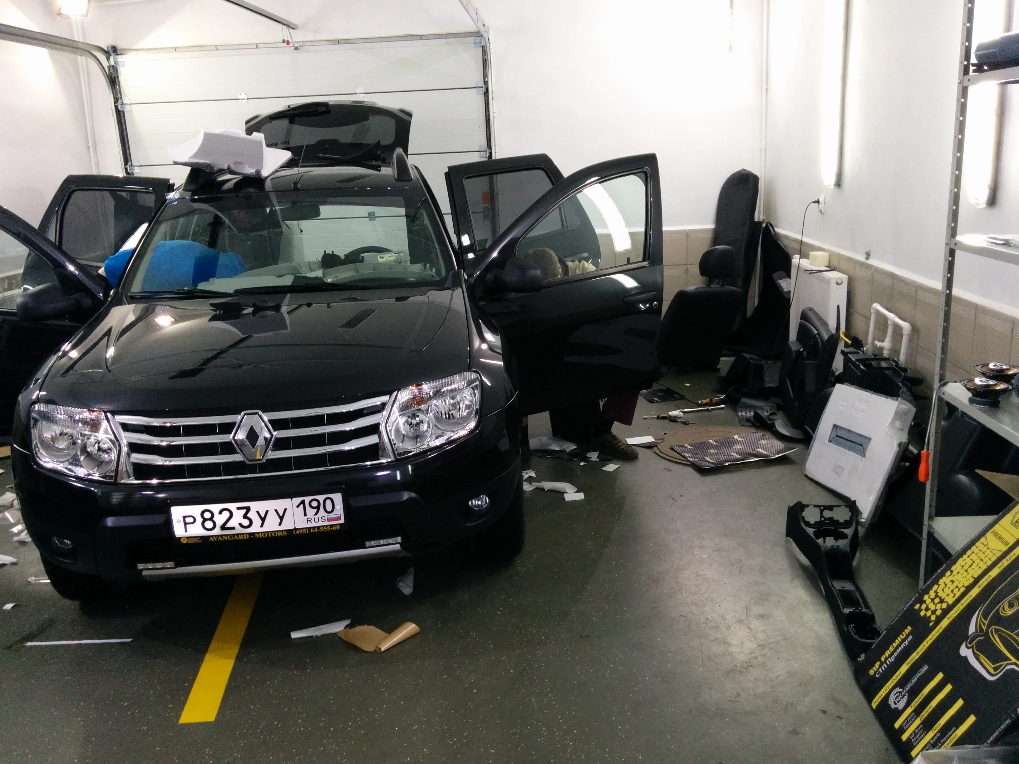

Talking Сделал шумку
Сделали сегодня нормальную шумку.
Сделали почти все, что можно придумать.
Не жалею о содеянном
Понравилось все: кто и как и где делал + результат.
Отчет с фото будет позже.
Пока неск. рабочих фоток.
