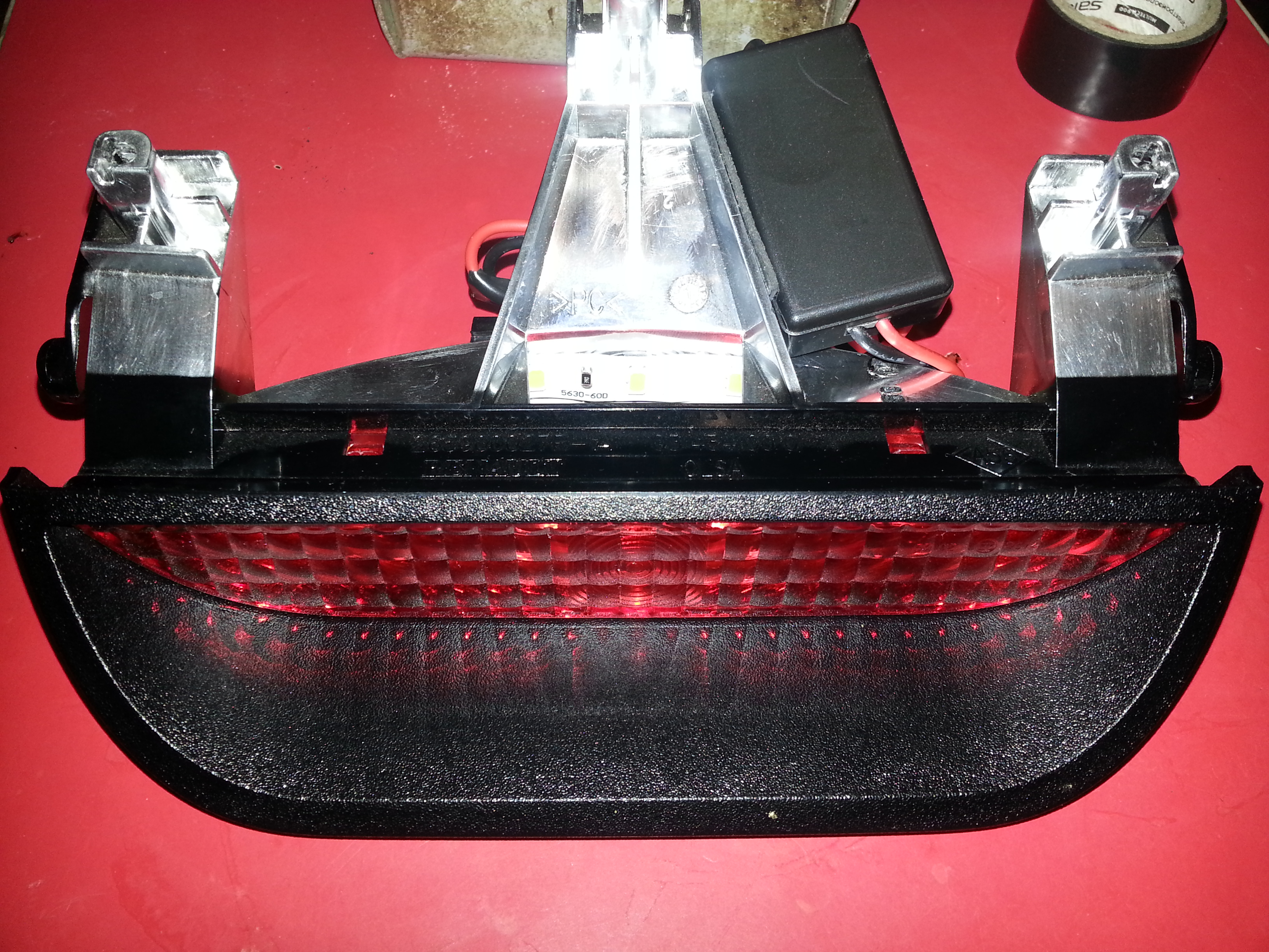

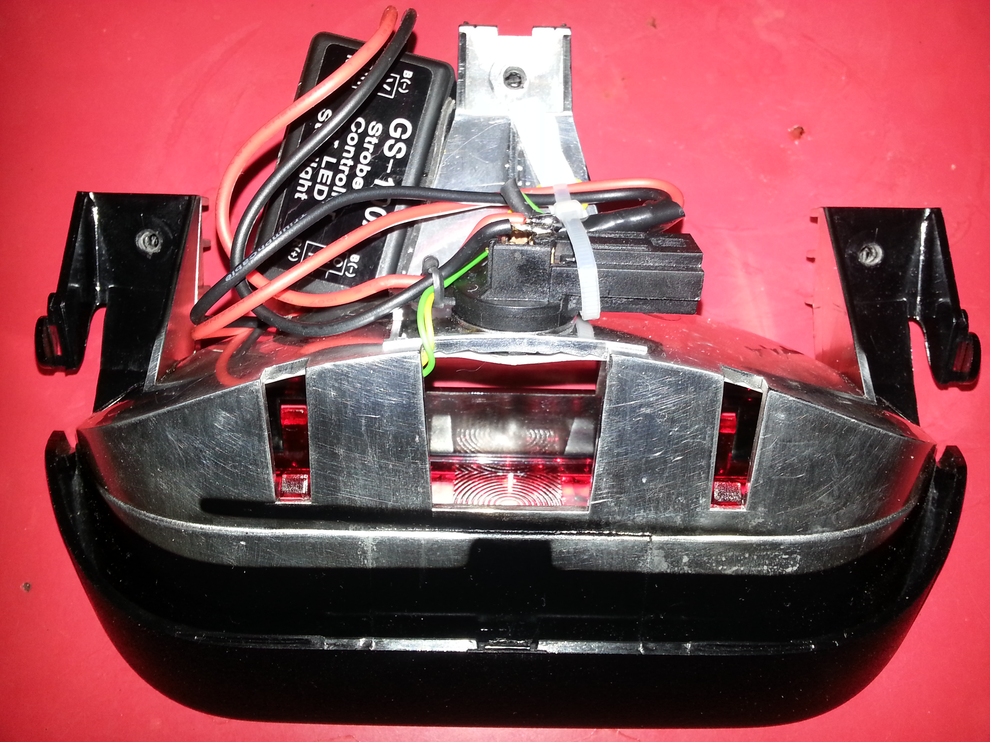

Себе поставил вот такой бликатор GS-100A LED Brake Light Flasher Strobe Blinker: http://www.aliexpress.com/snapshot/6...63295120728387 доволен его работой на все 100%
Принцип работы:
и по цене около 3$, а если поменять лампы накаливания на LED-лампы в основных фонарях, можно и их сделать бликующими!
---------- Сообщение добавлено в 18:18 ---------- Предыдущее сообщение размещено в 18:16 ----------
Не, я хочу, чтоб доп сигнал всегда моргал. Так у меня было на многих машинах, но делал не я, поэтому даже не имею представления, какие приборы (релюхи) и куда впихивали.
GS-100A ставишь в разрыв провода + и - In-вход напряжения, Out-выход на лампу! Ничего сложного в установке нет.
---------- Сообщение добавлено в 18:21 ---------- Предыдущее сообщение размещено в 18:18 ----------
GS-100A прелесть в том когда стоишь с выжатым тормозом через несколько секунд бликатор переходит в режим постоянного горения лампы тормоза, и мигание не раздражает за тобой стоящего участника движения!

Снимишь задний стоп-фонарь и сразу поймёшь что за провода. один точно помню он Чёрный-это минус, второй соответственно плюс (цвет не помню)

заказал за 2,94$ и мне через 4е недели пришёл блочёк. установил в сам фонарь на двухстороний скотч (шёл в комплекте)
Плюс доработал сам фонарь вместо лампы накаливания установил самоклеющую ленту из 18 светодиодов SMD 5630
