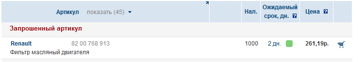

Масло меняно 5,5 тыс. назад , но без фильтра.
Фильтр ( оригинал ) по сути отходил около 13000 км.
Это была такая попытка сэкономить 300 рублей (на цене фильтра)?
А смысл?! на фоне цены масла - слезы...
Ведь работа - халява, как я понимаю...
