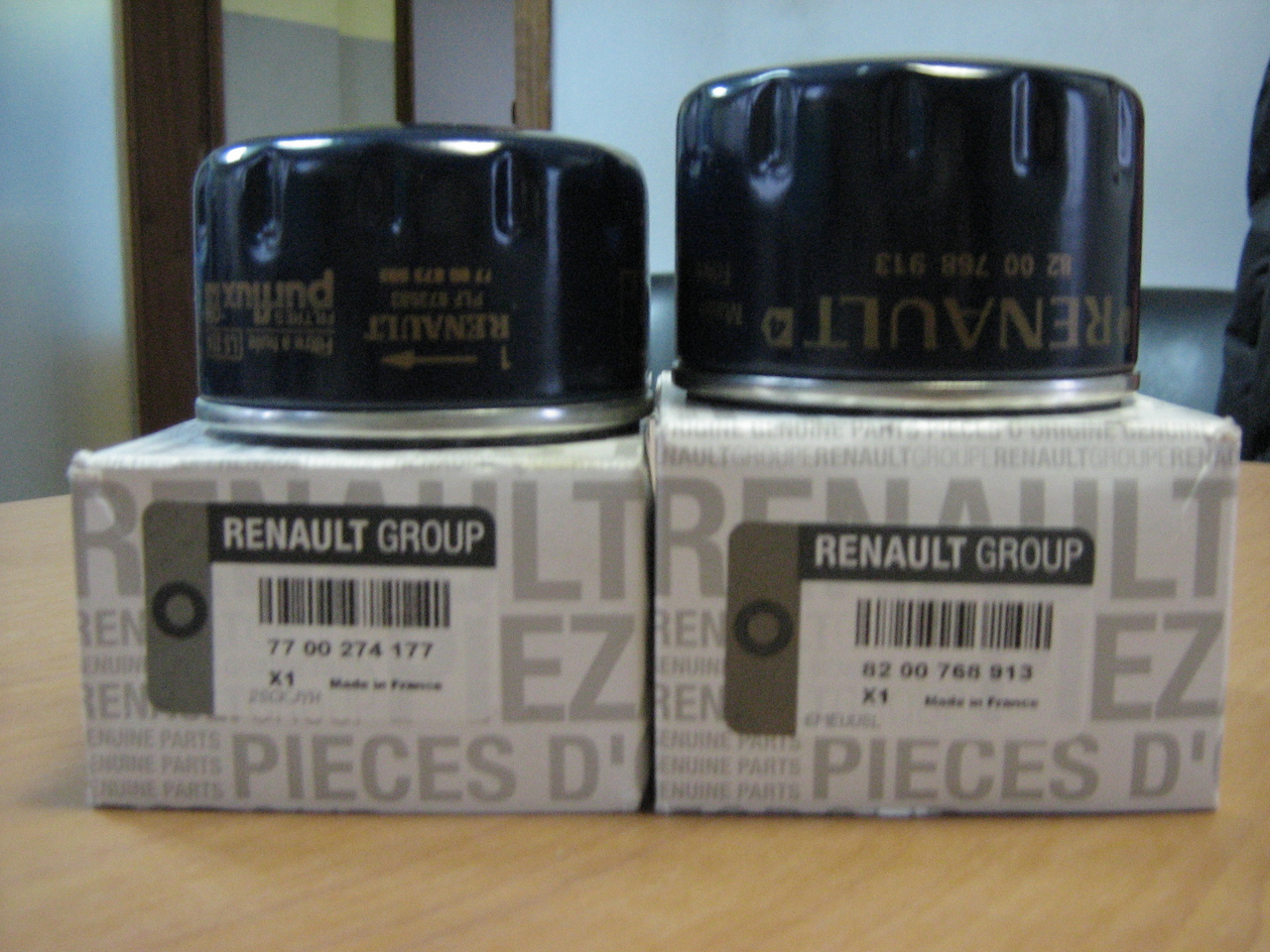

Прошел ТО-1 на Дастере сегодня. В АВАНТАЙМ ИТ на Волгоградке.
Запчасти оригинальные привез свои+масло. Хотя как я понял все равно какие расходники и масло привезешь сам.
Просто напишут в бумаге что "запчасти клиента", и если что случиться все равно будет экспертиза, и если она докажет, что из-за привезенных расходников, то это уже будет Ваш головняк... Так что со своими любыми расходниками можно!!!.
В итоге фильтр масляный "забраковали" и поставили свой.
Сослались что "фильтр не такой конструктивно вообще, и что туда не встанет"...
Я не поленился и купил у них ещё один ОРИГИНАЛьный за 322 руб.
Завтра будут фото и Вы увидите в чОм касяк
Реально спорить не стал.. а зря наверно.. надо было пойти и прикрутить свой оригинальный фильтр вместо их"родного" только по номеру ДАСТЕРА ...Но об этом потом. Завтра

Сообщений: 9,930
Свечи - 4 шт
Сhampion RC87YCL-однонтактные
7700500168 двухконтактные.
7700500155 одноконтактные.
Фильтр воздушный для двигателя 1,6 и 2,0 16V 7701045724 - 1 шт.
Прокладка маслянной пробки с резиновым кольцом 8200641648 - 1 шт

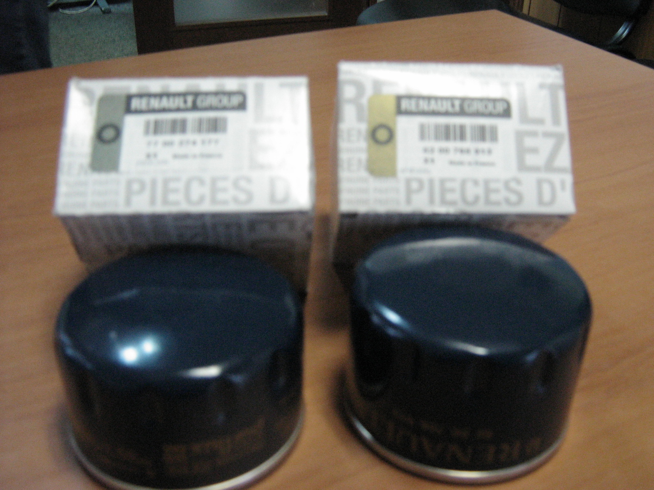

Фильтр масляный Renault 7700274177 для 1,6 16V - 1 шт
Фильтр масляный Renault 8200768913 для 2,0 16V - 1 шт
п.с. фильтра практически одинаковые. 8200768913 по высоте выше на 5 мм., чем 7700274177 !!! и вся разница!!!
я на Дастер 2,0 уже ставил 7700274177 , подошло идеально!!!!
в АВАНТАЙМ ИТ мне сказали они не взаимозаменяемые. Склонили к покупке фильтра у них....
Я для верности купил еще один для фотосессии... фото будут позже немного
Масло моторное ELF SXR 5w30 или 5w40 - 6 ( шесть ) л. с собой иметь ( по другому не купить )
или аналоги всех расходников, а так же масло какое хотите ....
В случае гемороя на Вас ляжет весь ремонт, если Экспертиза докажет Вашу вину.
Для 2,0 16V на ТО-2 нужно иметь с собой еще фильтр топливный 6001546326
На каждом ТО для машины с кондером иметь фильтр салона, или отказаться от его замены и сделать это самостоятельно... и т.д.

Фильтр масляный Renault 7700274177 для 1,6 16V - с лева
Фильтр масляный Renault 8200768913 для 2,0 16V - с права
Как можно на фото заметить, фильтр с новым номером банально выше на 5 мм.
Все остальные размеры - одинаковые.
Мало того, что эти фильтра взаимозаменяемые по всем автокаталогам всех поисковых систем..

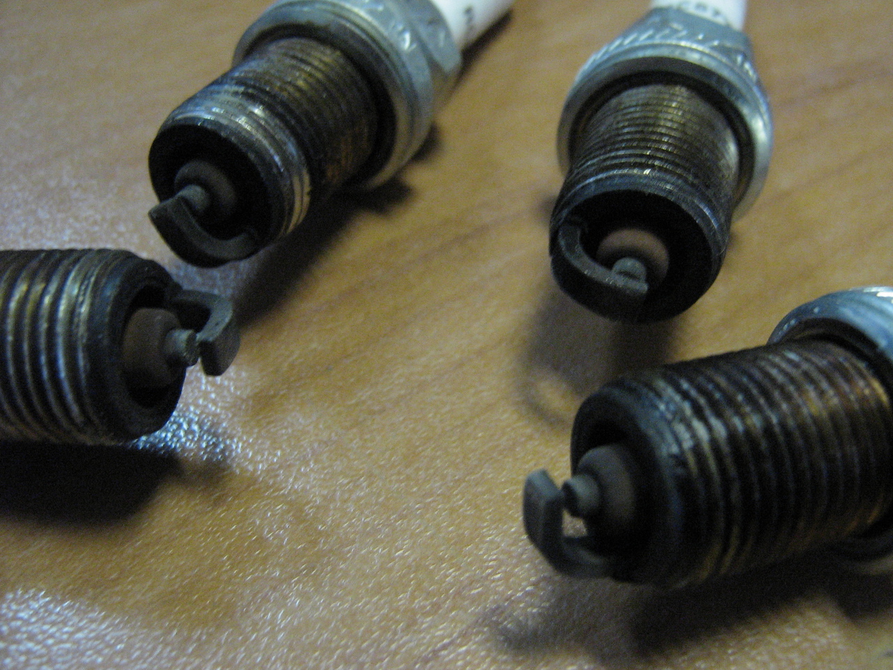

Мои свечи

и свечи Сашки ( ШУМ)
На Симболе у меня всегда такие же были. А у тебя что то не то... Странно?
А "специЯлисты" чего нибудь сказали по этому поводу??? Или всё Ок???
Старый 07.02.2013, 11:12   #33
Сообщений: 9,930
Лично я ничего не вижу не реального.
Часто свечи попадаются такого содержания
Старый 07.02.2013, 11:23   #34
Сообщений: 10,700
Спорить не буду, глупо. Но у бати на Мегане, зимой, такие же доставали. В морозы двигатель плохо запускался, особенно ниже -20" С. А Симбол в любой мороз устойчиво заводился...?
