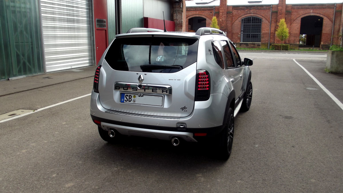

Я в интернете "натырил" и ссылку себе записал, если бы нашел паук, то и двойной выхлоп тоже в думках был.
Вот тут глушак с двойным выхлопом.
Вот так делают RS Выхлоп, для Дастера.

Sergio-67
А на рестайл 2.0 кто нибудь делал? Банка то по другому стоит или она такая же и можно по аналогии?

Delete
Сообщение от Sergio-67 Посмотреть сообщение
Можно по аналогии, срезаешь там где стоит сейчас и ставишь туда, где на всех нормальных машинах.
Если ещё интересен заданный вопрос.

Сообщение от Delete Посмотреть сообщение
Снизу бы глянуть.
