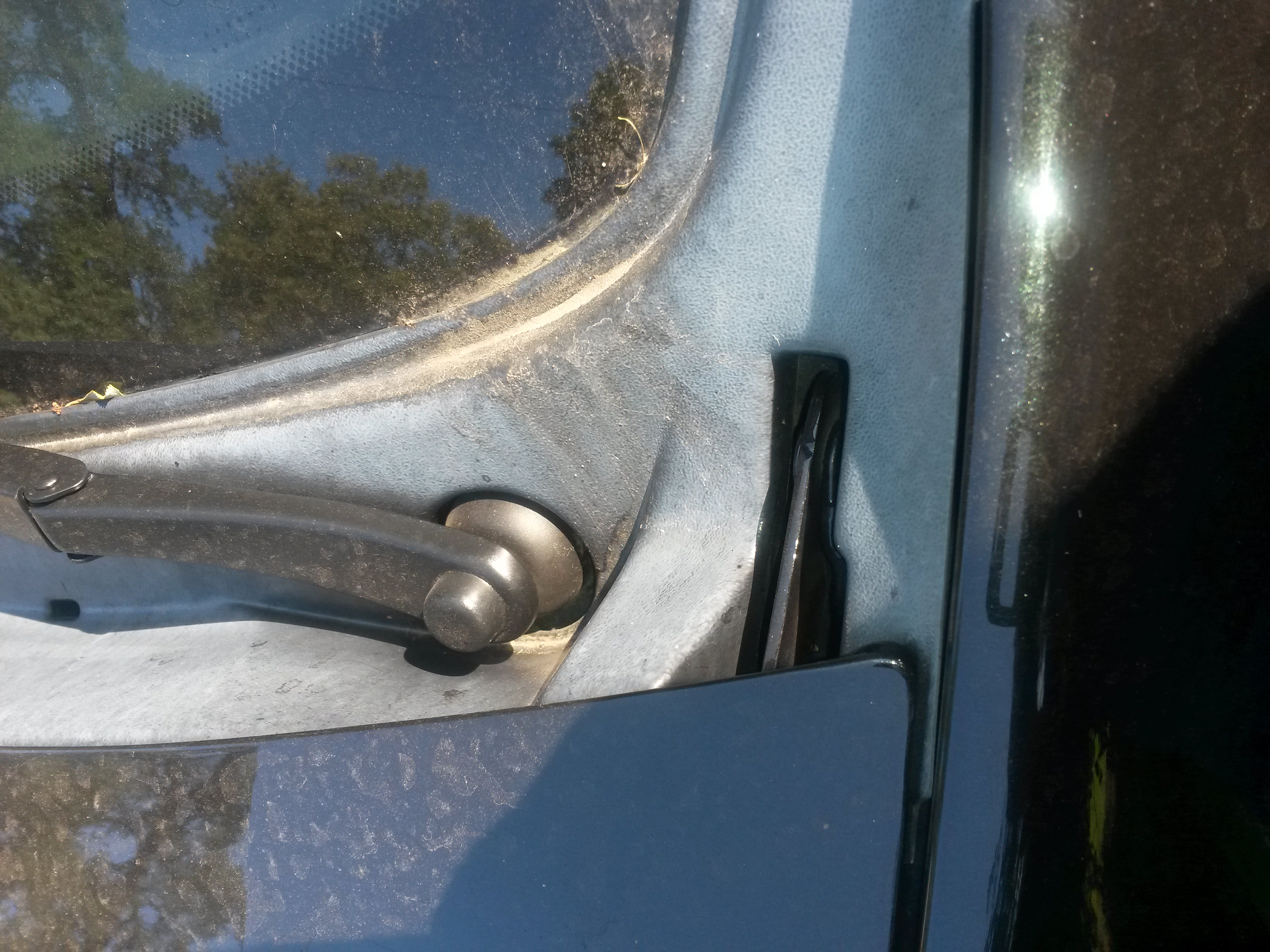

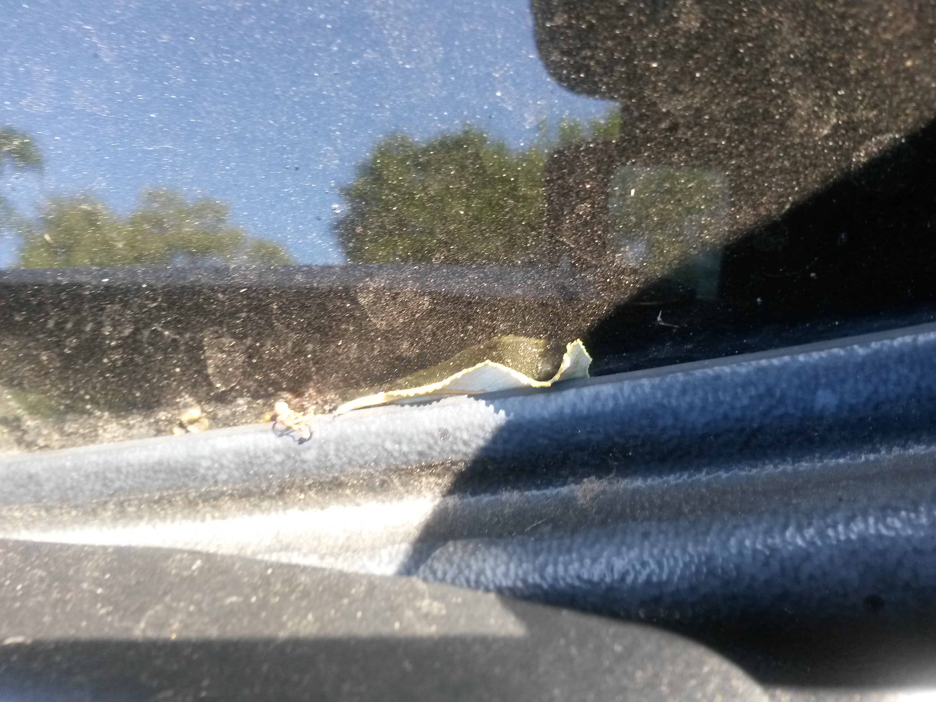

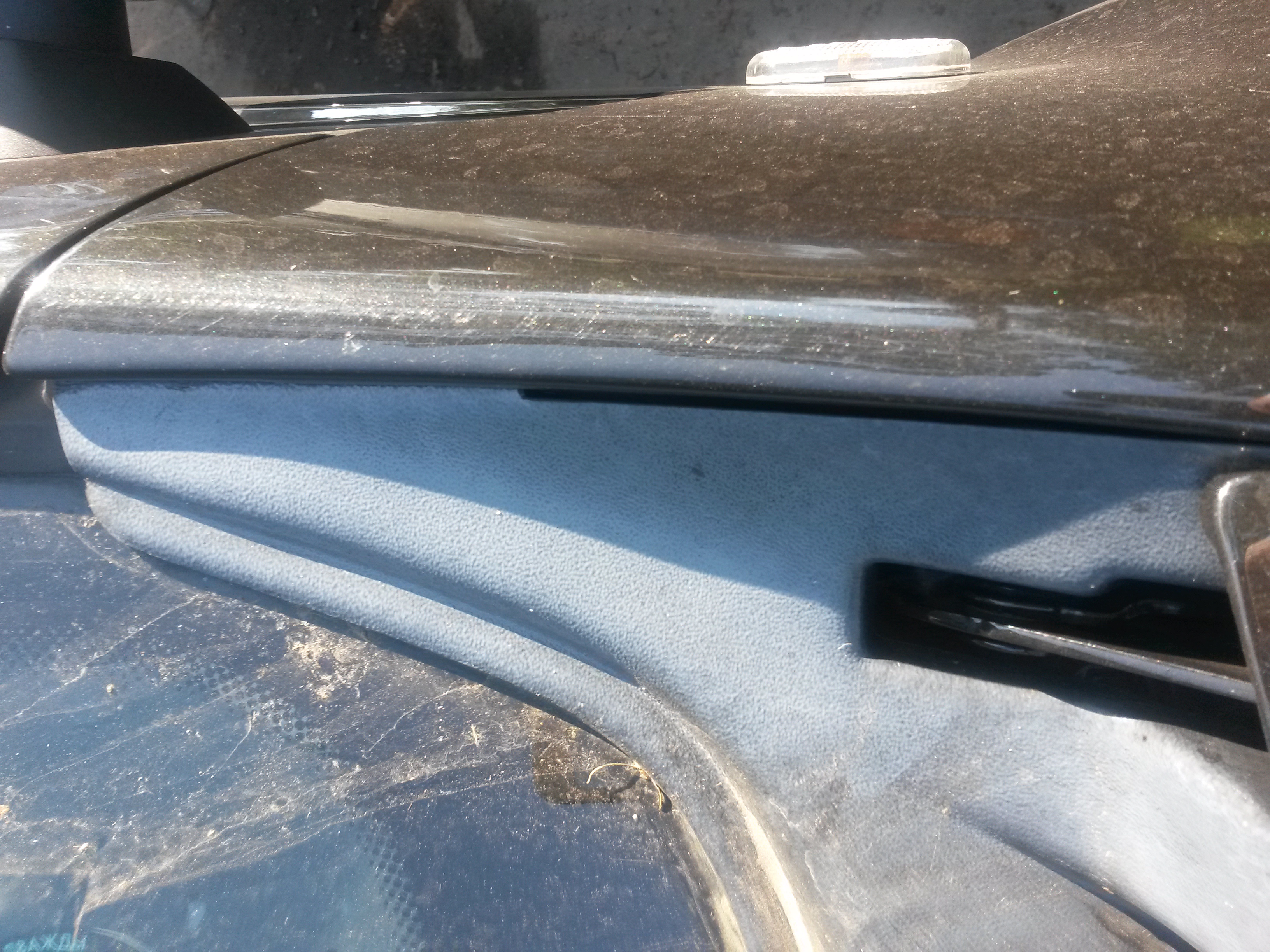

Чтобы не быть голословным, вот фотки жабо.
Чем вот его теперь подкрасить?

svsuhov, Вероятно это последствия мойки машины на мойки (шампунь, хим. средства). Попробуйте разрезать лимон и протереть деталь лимоном. Налет должен уйти.

Попробую конечно, но будет странно если поможет. Вроде похожий пластик, приклеен под спойлером (который идет как дополнение), не изменил своего окраса, хотя мылись они вместе. А вот факт того что он большую часть времени в тени, а жабо на солнце остается фактом. Ну не буду разглагольствовать, сначала попробую лимон.

Мне Zap вот этим протер:
Налет моментально сняло. До этого было почти одного цвета с машиной.

Жабо выцвело и отклеивается
это не выцветание, это действие химии + солнце. К каждому товару есть предупреждение - Очистка деталей допускается с применением воды и нещелочных мыльных растворов. Производитель не несет ответственности за повреждения деталей, полученные в результате физического или химического воздействия.. То что это не выцветание хорошо видно на ваших фотографиях с хорошим разрешением, там этот верхний слой уже трескаться и отваливаться начал. Тиснение это "продавливание" листа валами, тоесть создание "кратеров" (на новой детали это заметно). Ваша деталь почти гладкая, это говорит о том, что дело не в выцветании, а в осадке, который с каждым разом наслаивается на пластик. Для того чтобы не было таких проблем деталь нужно обрабатывать силиконом - он служит разделителем между поверхностью детали и осадком который попадает на пластик. Солнце этот осадок "запекает" и образуется корка на детали. Удаляется различными средствами - от лимона до очистителя карбюратора и растворителя 676 (каждый раз зависит от того какой именно состав "залип" на поверхности).
По поводу отклеивания: вот деталь жабо на каждую!!! приору после нескольких месяцев эксплуатации. Эту деталь выпускает ЗАВОД! который тоже не может победить природу пластика меняющего форму при определенных температурах. На мой взгляд наша продукция по отношению к заводской находится на своем месте намного лучше.
Накладка под спойлером не находится на солнце. Возьмите солевой раствор и налейте его в емкость, подержите в таком состоянии и потом смойте водой - никаких следов на стенках емкости не останется. Ту же самую операцию проверните выпарив воду феном - слой который останется вы уберете очень сильно попотев. Такая же ситуация и с жабо: если бы остатки химии после мойки смывались полностью, то изменения цвета не происходят, каждую деталь перед продажей мы обрабатываем силиконом для отталкивания всего что может к нему прилипнуть, но делать это нужно постоянно, слой со временем требует обновления.
На штатном пластике этого нет, потому что это пп пластик - он жирный по своему составу и отталкивает все что на него садится, чтобы покрасить пп, его нужно обжигать, скотч без праймера на нем не держится и позволить себе изделия из него может только ЗАВОД из-за дороговизны оборудования. Мы используем абс-пластик не потому что он такой красивый, а потому что других вариантов у нас нет при всем желании (мы не завод, а гаражное производство), мы не обладаем средствами для таких технологий. Поэтому используем абс-пластик в производстве у которого есть минусы, но их можно обойти если ухаживать за деталями (о чем неоднократно было сказано).
---------- Сообщение добавлено в 20:33 ---------- Предыдущее сообщение размещено в 20:27 ----------
NSZ-550 - это самый агрессивный состав (когда уже ничего не помогает), мы в таких случаях пробуем по нарастающей: лимон, чистящие бытовые средства, растворитель, а уже потом остается очиститель карбюратора.

Тоже отклеилось от стекла и побелело жабо, уже давно. сегодня снял, со стороны стекла буду клеить на клей-герметик, к металлу на скотч (держит нормально). Воспользовавшись советом решил снять белый налет лимоном. Оттирал долго - эффекта никакого. Налет уже давно, вьелся наверное в пластик. Хочу попробовать очистителем карбюратора, который здесь посоветовали чуть выше. Точно такой в магазинах не нашёл. Очистителей карбюраторов очень много разных производителей. Подскажите использовать можно любой? По составу они разные или одинаковые? И ещё вопрос.. Если не поможет очиститель, то чем можно покрасить жабо чтоб было как новое? чёрная аэрозольная краска, чернитель резины?

Покрасить можно и нужно, в автомагазах продаётся краска для бамперов и молдингов чёрная-матовая, вот ею и надо красить результат хороший!!

Не рекомендую. Я так клеил жабо (после двух замен скотча). После решил снять жабо до появления новой модели. Так вот, клей-герметик оттирать замучился. Так до конца и не убрал. Остались на лобовом небольшие следы.
Даже растворитель никакой не берет?
---------- Сообщение добавлено в 21:43 ---------- Предыдущее сообщение размещено в 21:40 ----------
Купил в автомагазине очиститель 647 и снял им белый налет. Правда в некоторых местах перестарался и стер налет вместе с верхним слоем пластика (( неожидал что этот растворитель такой ядовитый.. Теперь думаю оставить так или покрасить чёрным чтоб не выделялось

По покраске тисненого пластика не могу ничего сказать, мы его красить не пробовали, но думаю все как всегда - подготовка, грунт, раска, лак, полировка, (сейчас хотим попробовать покрывать жидкой резиной (пластидип), изучаем информацию.
Только прислали побелевшее жабо, без проблем правращается в новое при помощи растворителя и полироли, чуть позже снимем видео.
Через какое время после эксплуатации отклеиваются детали, при установке на машину деталь занимает свое место или "топорщится"?
Жабо первый раз клеил осенью (скотч ваш, который был уже на жабо), весной от стекла отклеилось. Переклеивал в начале лета в теплую погоду (+25). Скотч 3М покупал в автомагазине, от стекла отклеилось через 1.5 месяца. На металле держит хорошо. Деталь занимает своё место, повторяет геометрию стекла, прилегает к стеклу хорошо.
