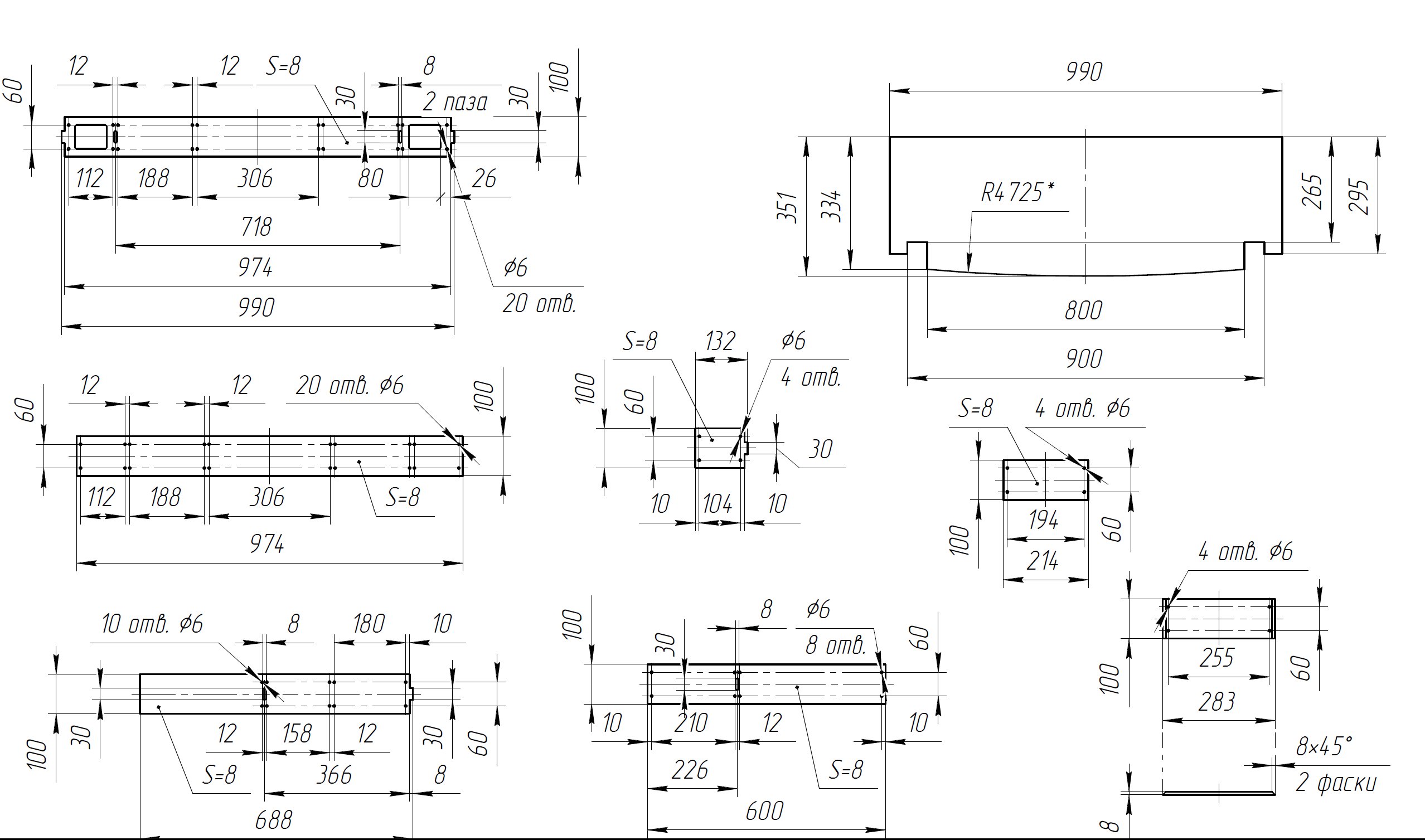

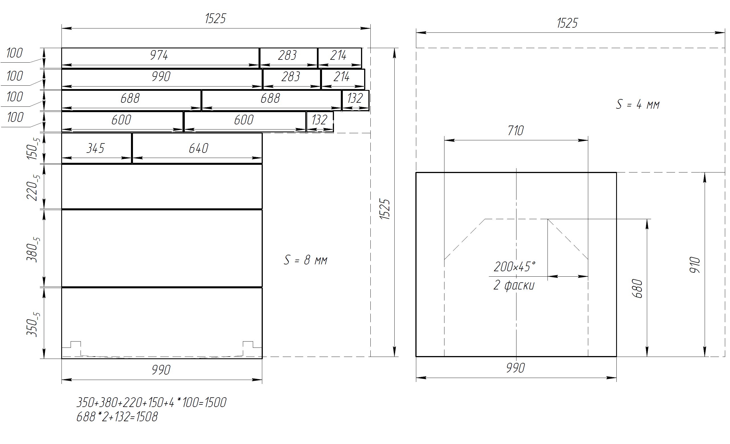

Не жалко. Только стоит учесть ряд моментов. Из-за 3 слоев шумоизоляции высоту стенок ящиков я выбрал 100 мм + 4 мм дно, стандартные корытца выше.
Вот с этой бумажкой я походил по строймаркетам, в одном из них мне согласились сделать распиловку по моим размерам:
Из полученных заготовок делал уже детали. Размеры пазов и шипов не выдерживал, делал, как получалось. Отверстия для крепления дна к ящикам делам по месту, петли ставил по месту, под проушины для фиксации багажа вырезы делал по месту, под петлю складывания спинки заднего сидения прорезь делал по месту, пол вообще пришлось долго и мучительно подгонять, ибо стенки багажника из-за шумки разбухли неравномерно, так что размер 990 стал 980. Меньше всего проблем было с ящиками. Вот чертежики деталей:
На любые вопросы готов ответить.
