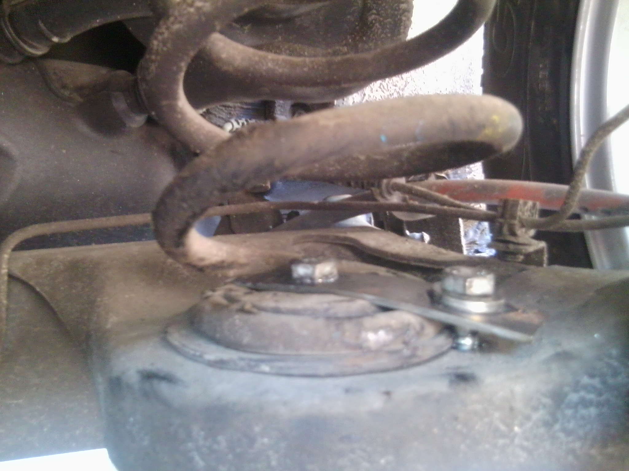

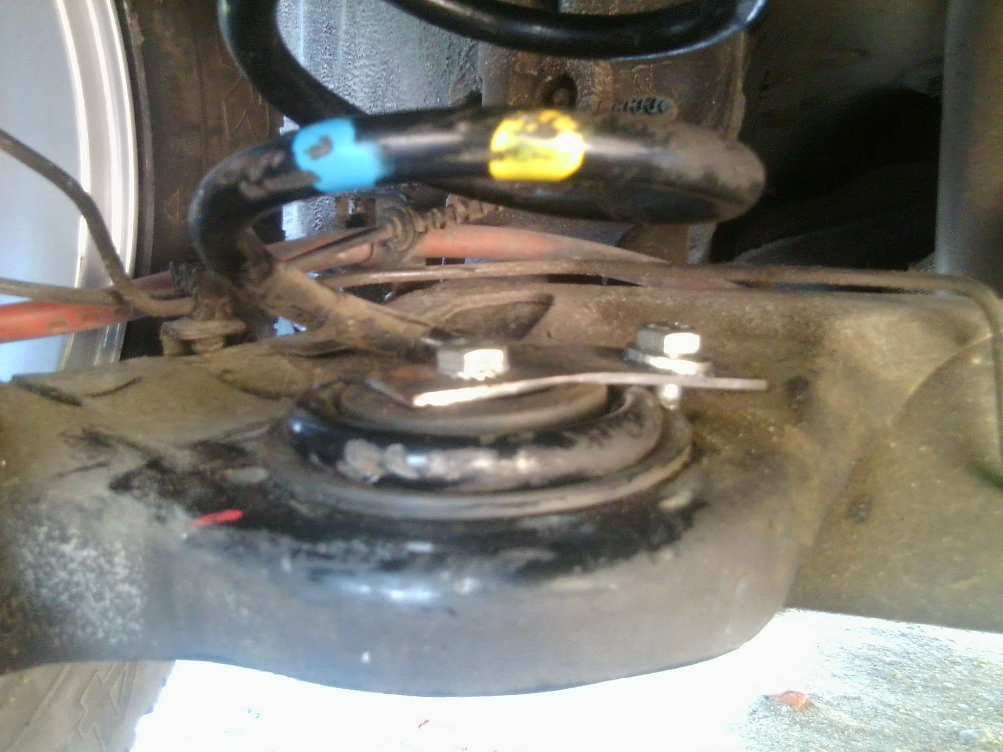

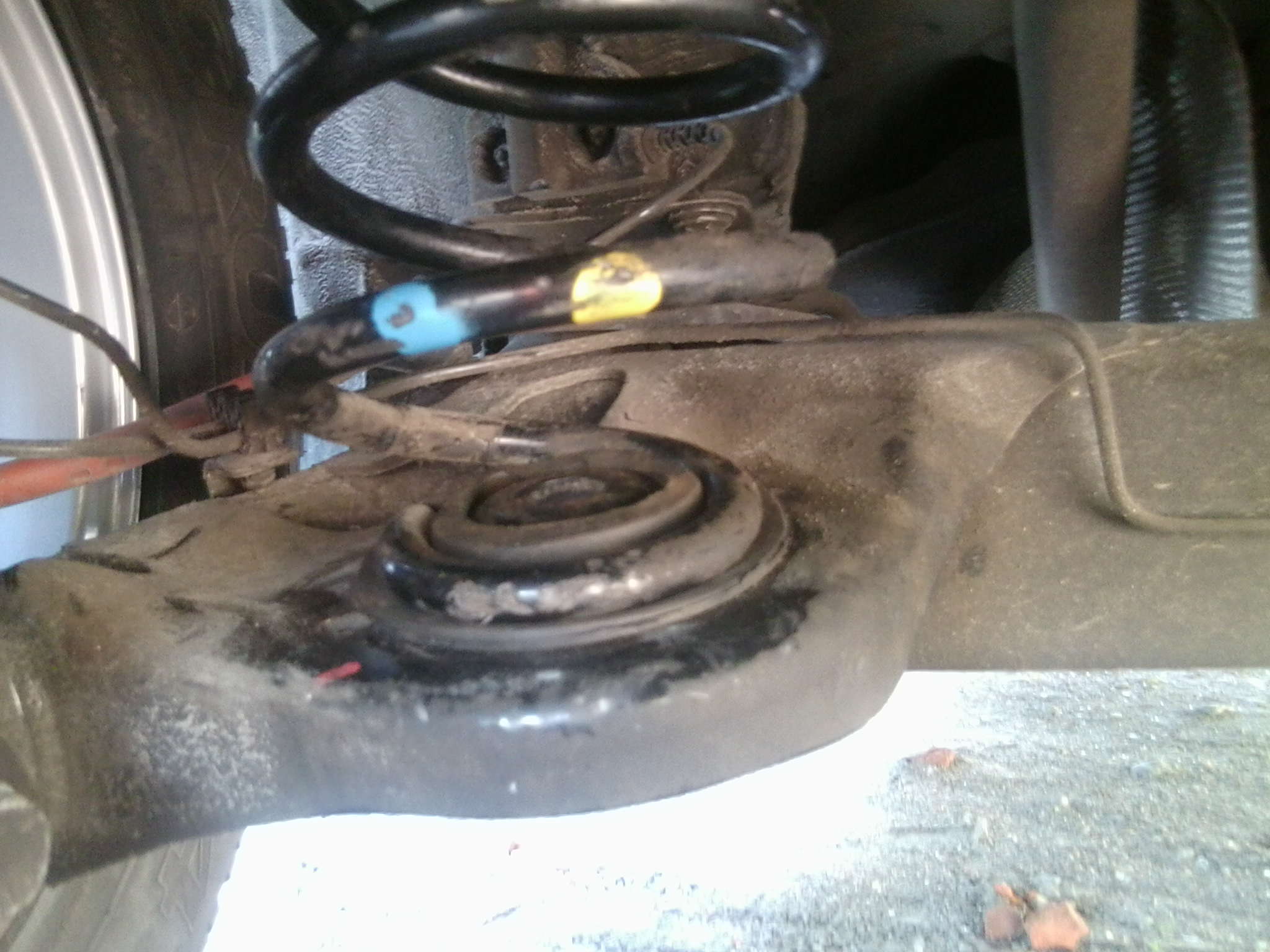

Та же беда с пружиной, решил сделать так - см.фото, может кому пригодится....

А не проще к дилеру податься?
Старый 03.08.2014, 19:24   #385
Viliy2, Резьбу не вырвет?
До отпуска 5 дней, хотелось на новой машине съездить, дилер по телефону сразу сказал "это надолго, нет запчастей" (какие запчасти имелись ввиду не уточнил), а вот после отпуска...... может решат проблему, по форумам видно - вылет пружины, не единичный случай.
Планка с болтами просто не дает пружине сдвинутся относительно чашки, пружина на ходу от рычага не отрывается (был бы стук), а сдвигается.
