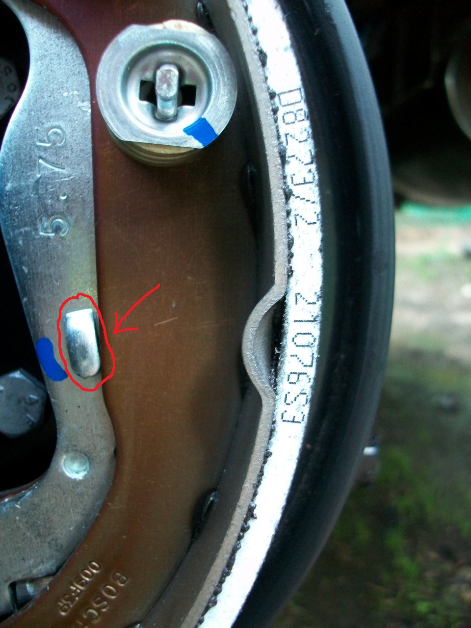

По умолчанию отлетела зап.часть от тормозной колодки
Подскажите машине 2 месяца появился посторонний звук в левом заднем колесе. Снял барабан и увидел запчасть от колодки отлетела. Нужна она там или нет. Похож на ограничитель но к нему не чего не прикосается ( смотрел на правом) http://duster-clubs.ru/forum/attachm...1&d=1419327582

Сообщение от Алексей. Посмотреть сообщение
Возможно, что ограничитель технологический, используемый при сборке всего тормозного хозяйства

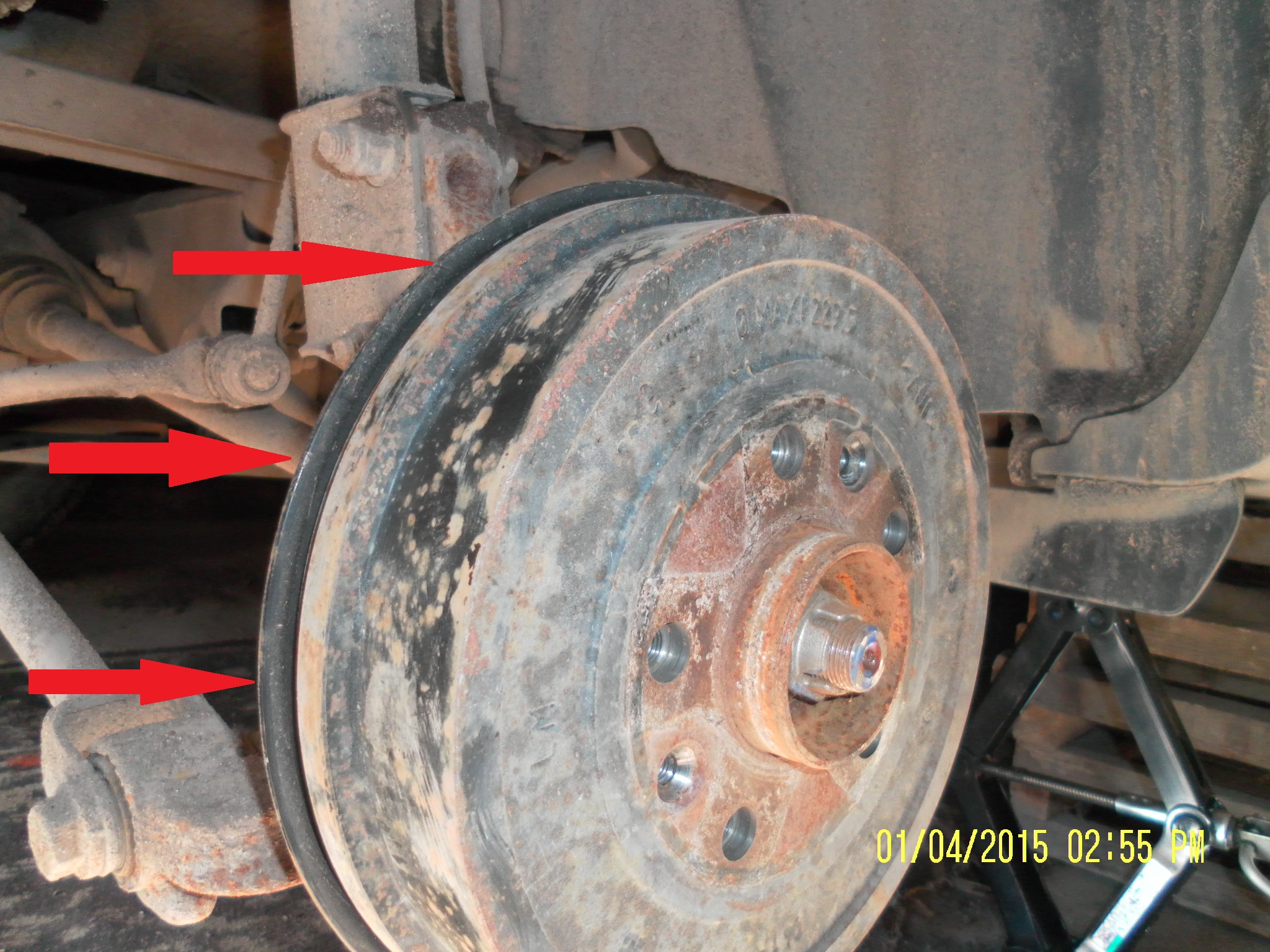

По умолчанию Кромка
HENDLER, Скорее всего, что у всех так.

Сообщение от HENDLER Посмотреть сообщение
Сегодня присмотрелся к задним тормозным барабанам, снаружи увидел как выемка сделана по кругу, у всех так ?
Про этот буртик речь идет?(фото)
Лучше бы пост картинкой дополнить для однозначности
Вот, сегодня переобувался и сфотал-наверно HENDLER про эту выемку говорит.

Старый 01.04.2015, 19:30   #37
Дык, это зазор между барабаном и тормозным щитом
Через него вся грязь внутрь и летит. У классики хоть щелевое уплотнение было в этом месте
Особенно это заметно после длительного движения по глубокому песку, первое время машина просто не едет без газа и накатом, сразу останавливается, это меня напугало после кузоменьских песков, когда уже въехал в лес, а машина не катится без газа, и только через пару километров машина покатилась нормально
Последний раз редактировалось Strusto; 01.04.2015 в 20:01.
Этот защитный кожух перекрыл весь доступ к ободу барабана и куда теперь "кувалдой" бить, он у меня прикипел- или теперь съемник искать?
