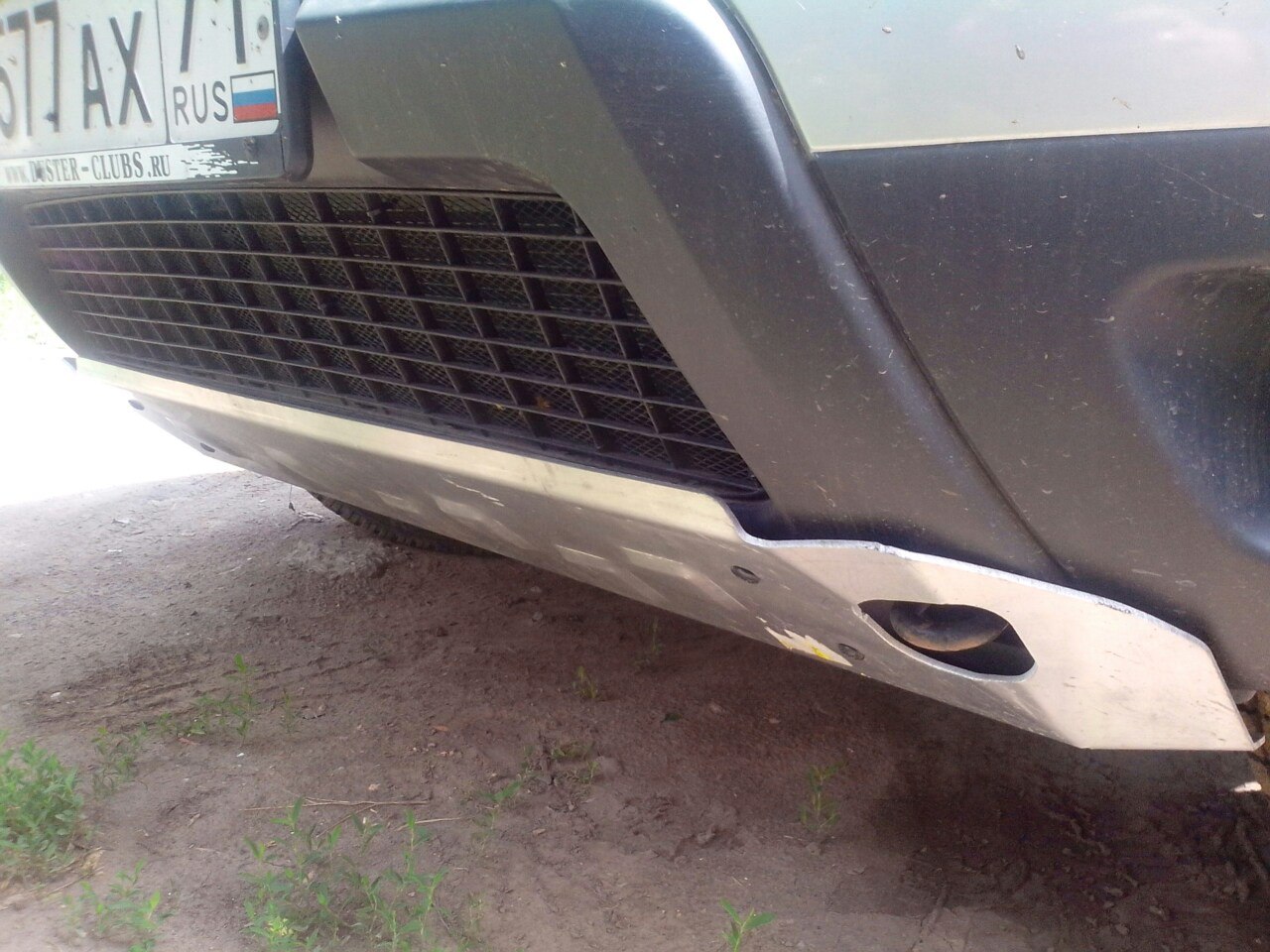

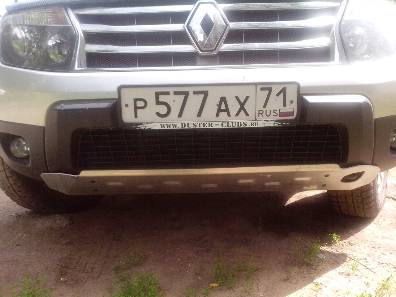

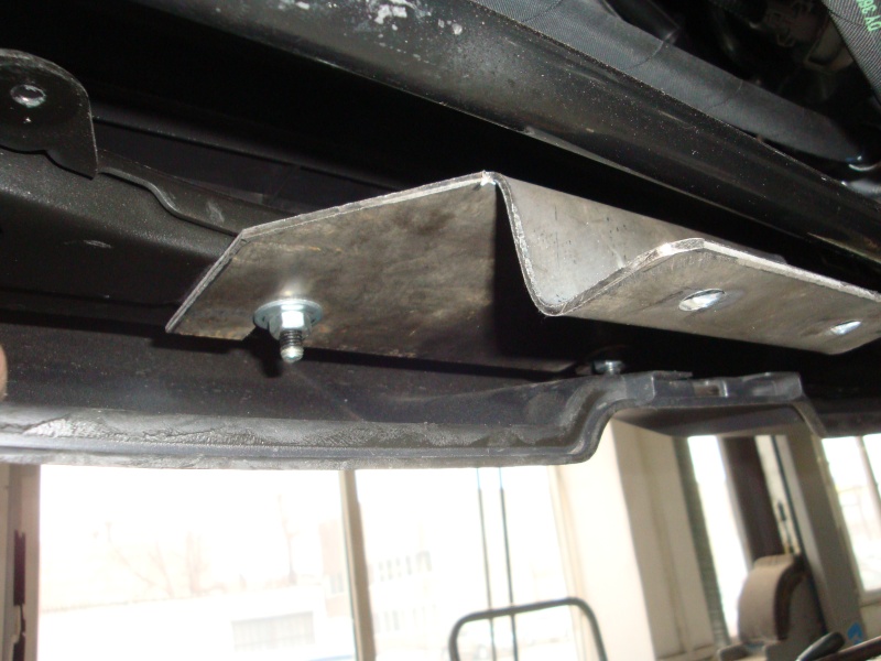

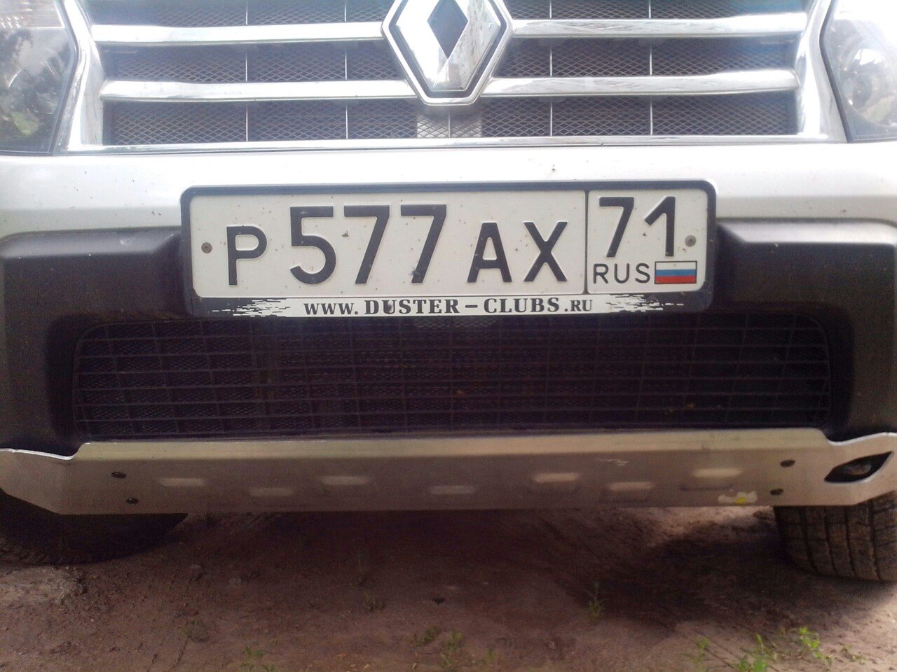

Вчера наконец то поставил приобретённые ещё в марте защиты на Дастер .
Всё встало отлично , вот только одна проблема нет отверстий в подрамнеке, или как его назвать куда устанавливают закладные шпильки мощного центрального кронштейна крепления, которое делает конструкцию еще более жесткой (прочной).
Пришлось сверлить отверстия, а так как родной огибает бампер.
вот для него пришлось сверлить отверстия.
Шатл вставляется запросто проверил

Ну всё, теперь можно спокойно пни корчевать. )))

Сомневаюсь ,это алюминий он мягкий,только от царапин защитит ))))) злоупотреблять нельзя.

То, к чему он крепится, еще мягче , да и защита достаточно толстая, все будет хорошо.

у меня замечательно справляется.
уже два раза: пенёк и каменюка.
если б в пластик, то в хлам его...
да и падение в колею уже несколько раз было, всё на защиту.
ну мятая немножко, практически не видно))))

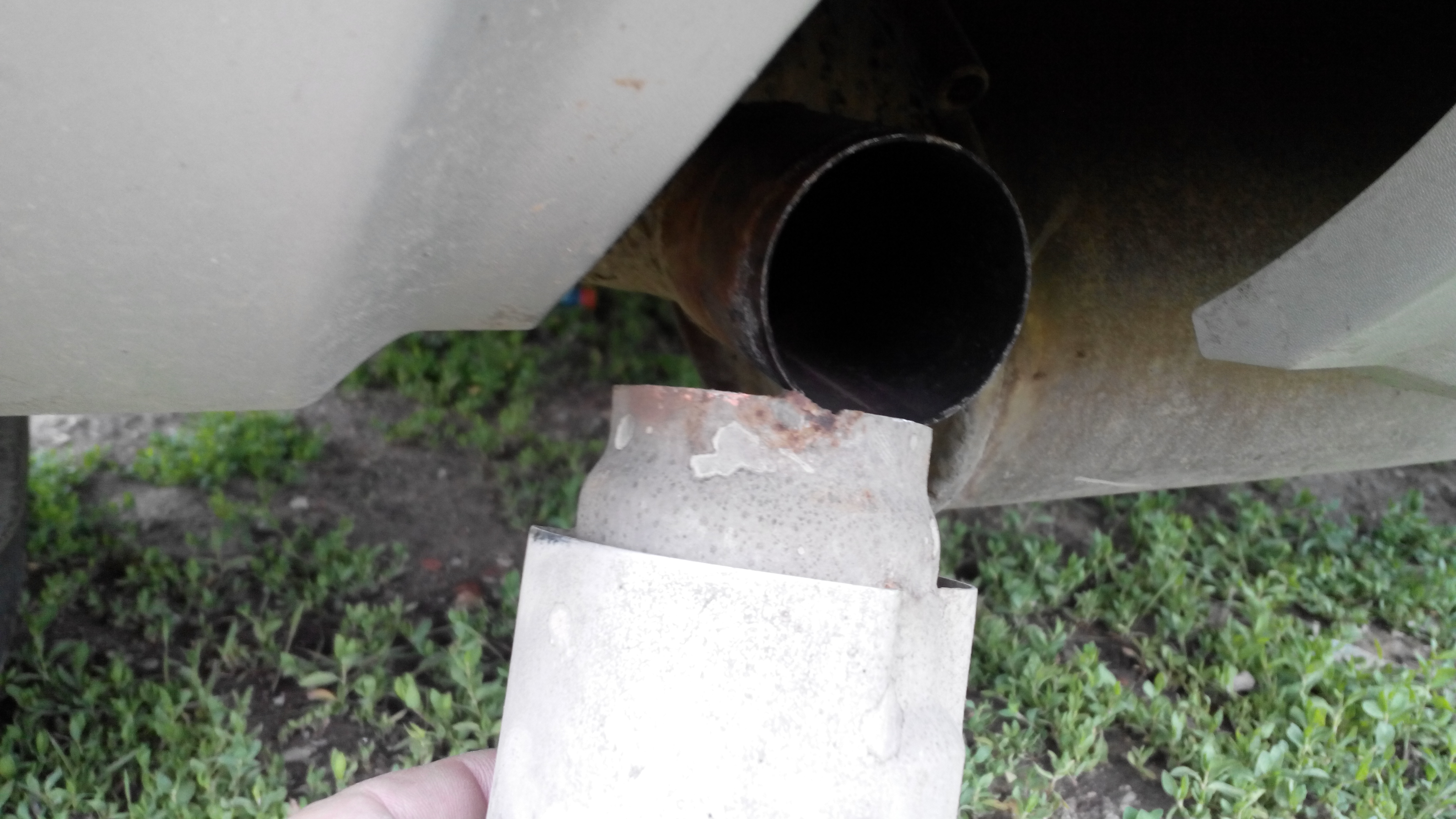

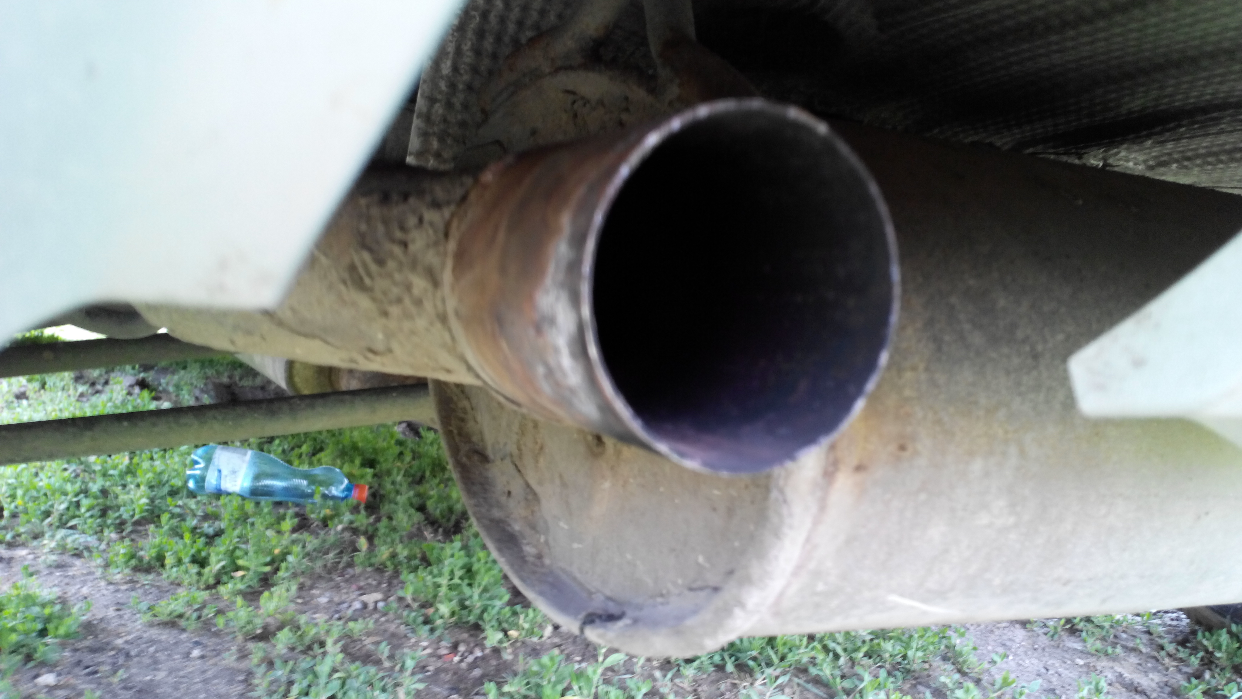

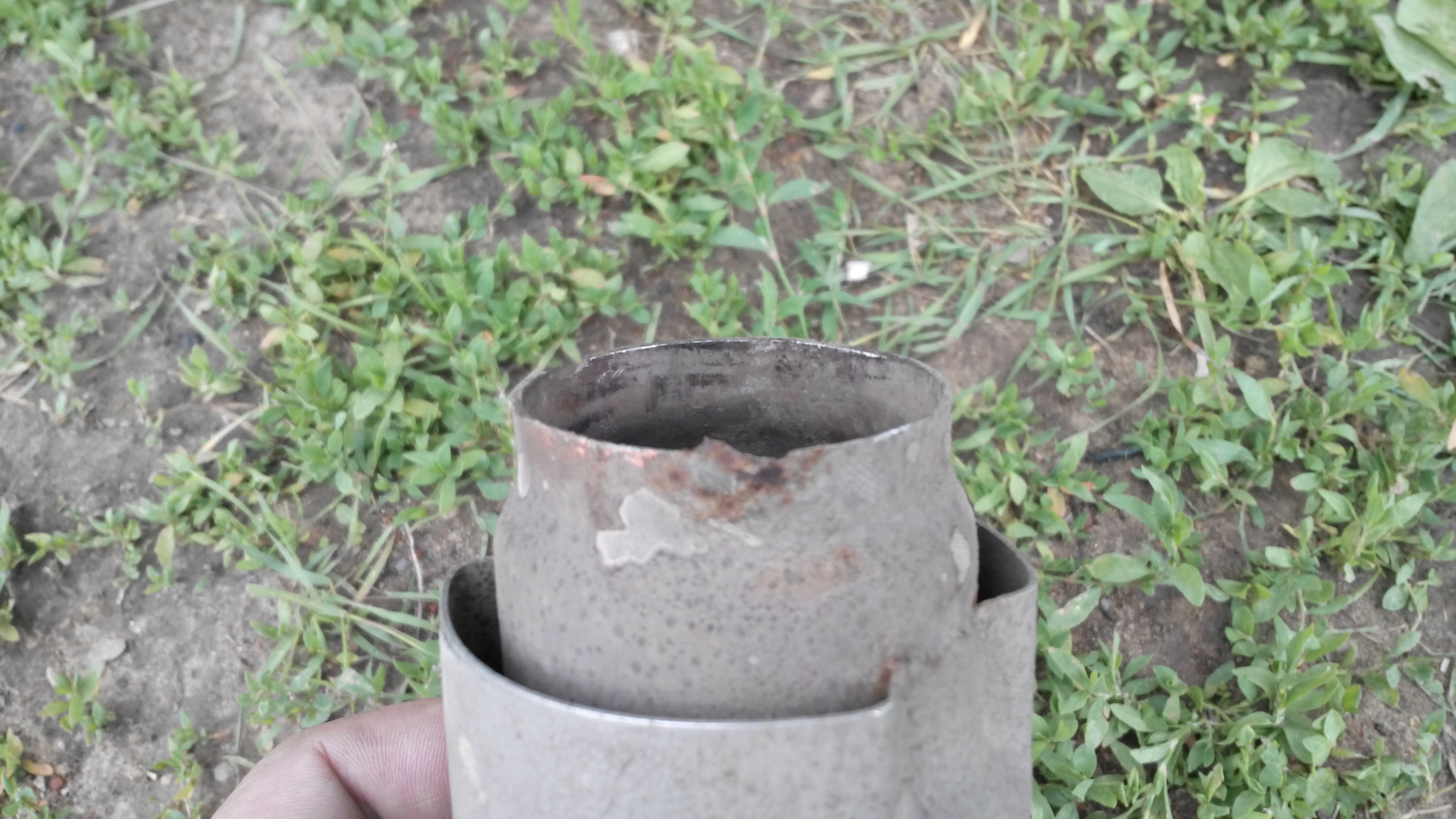

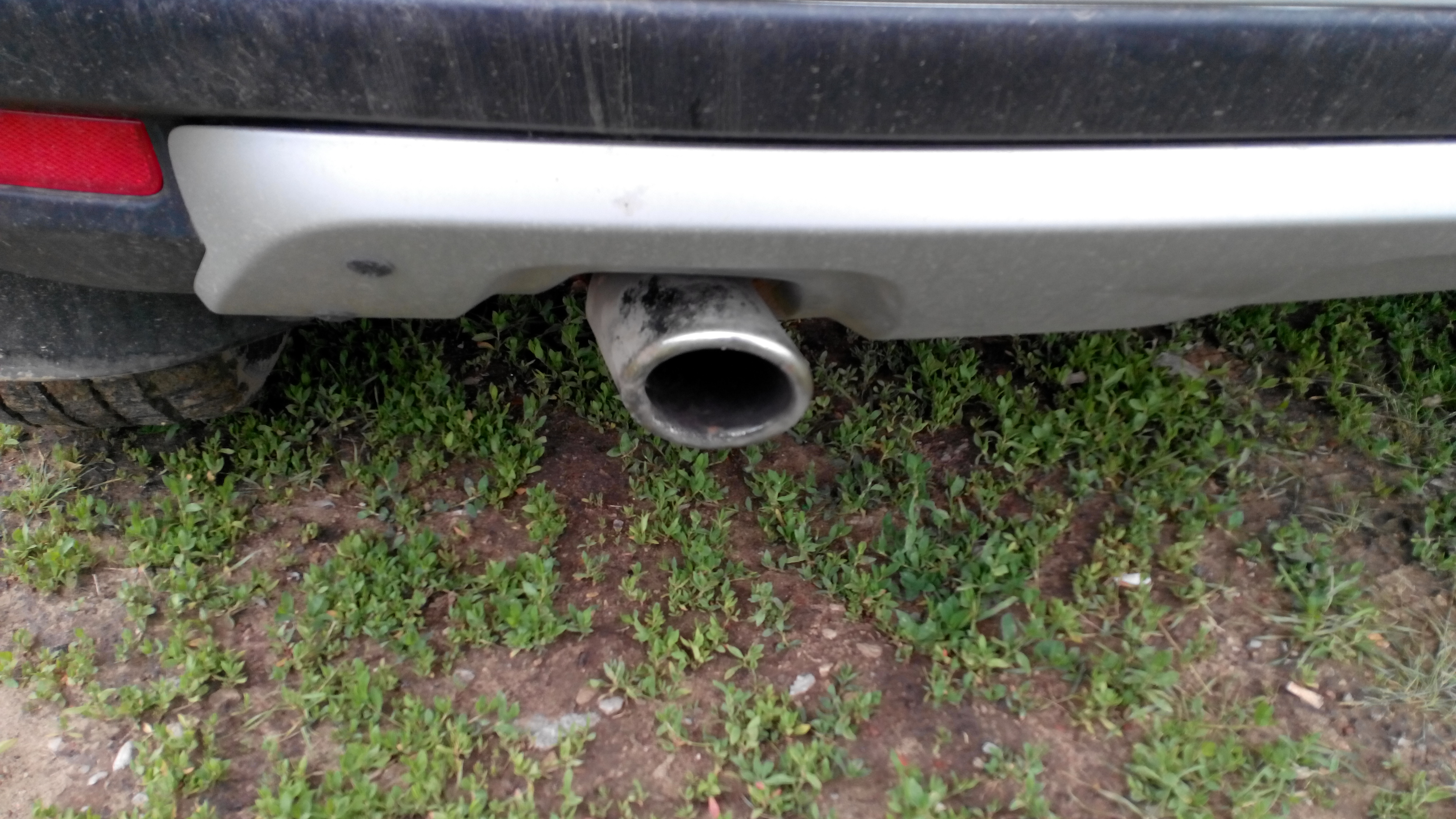

Сегодня обнаружил что насадка на выхлопную трубу стоит повёрнута ,помню что она была приварена, попробовал а она не держится ,болтается .Как только не потерял ? так что обратите внимание на это дело и в заранее закрепить нужно дополнительной точкой сварки.

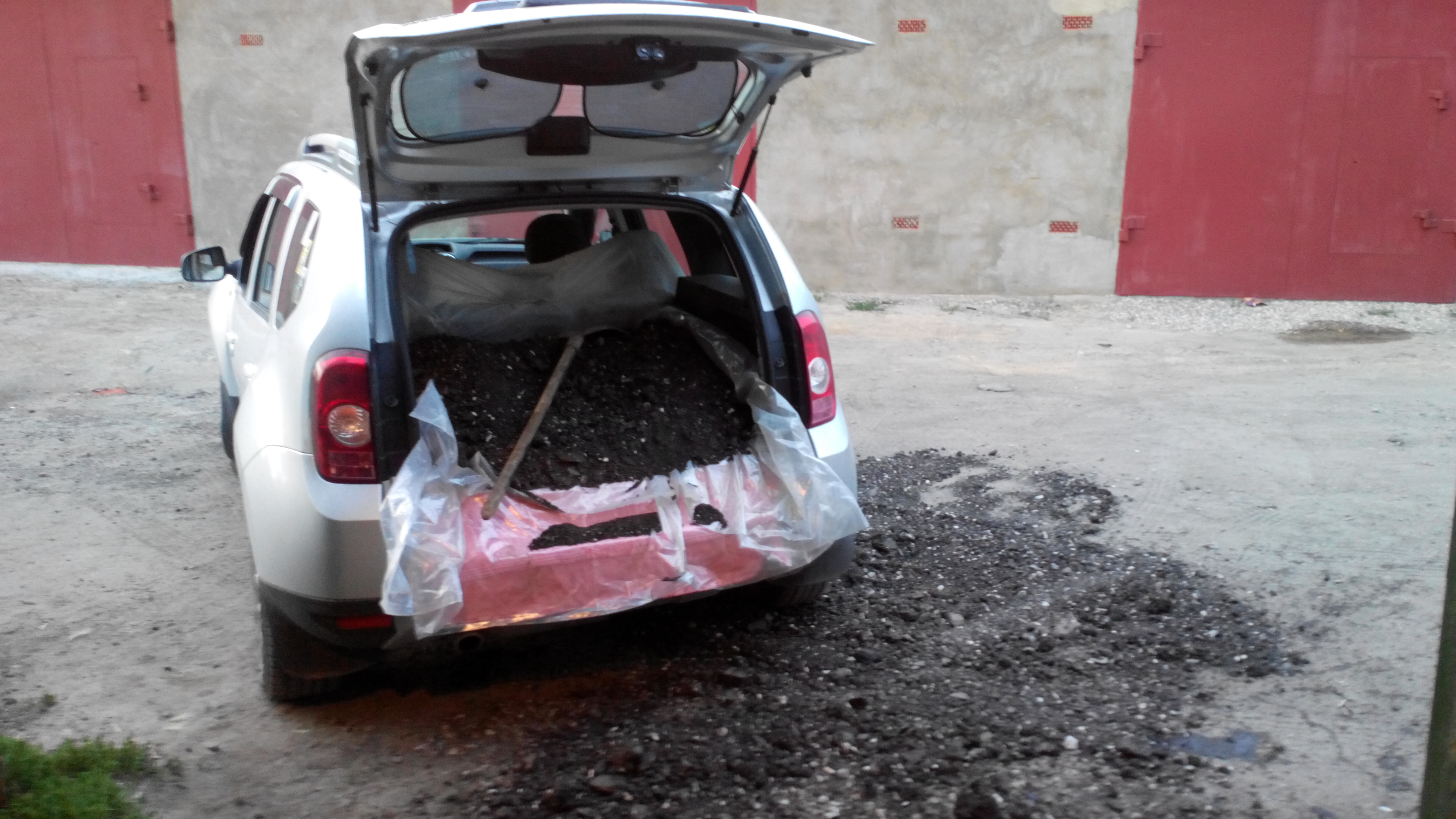

В выходные по пользовал Дастера в новом амплуа.Нужно было асвальта натаскать к гаражу, а то после дождя лужа собирается. ну лень матушка на выдумки хитра. Совсем не хотелось в вёдрах таскать за 100 метров )) решил так.
