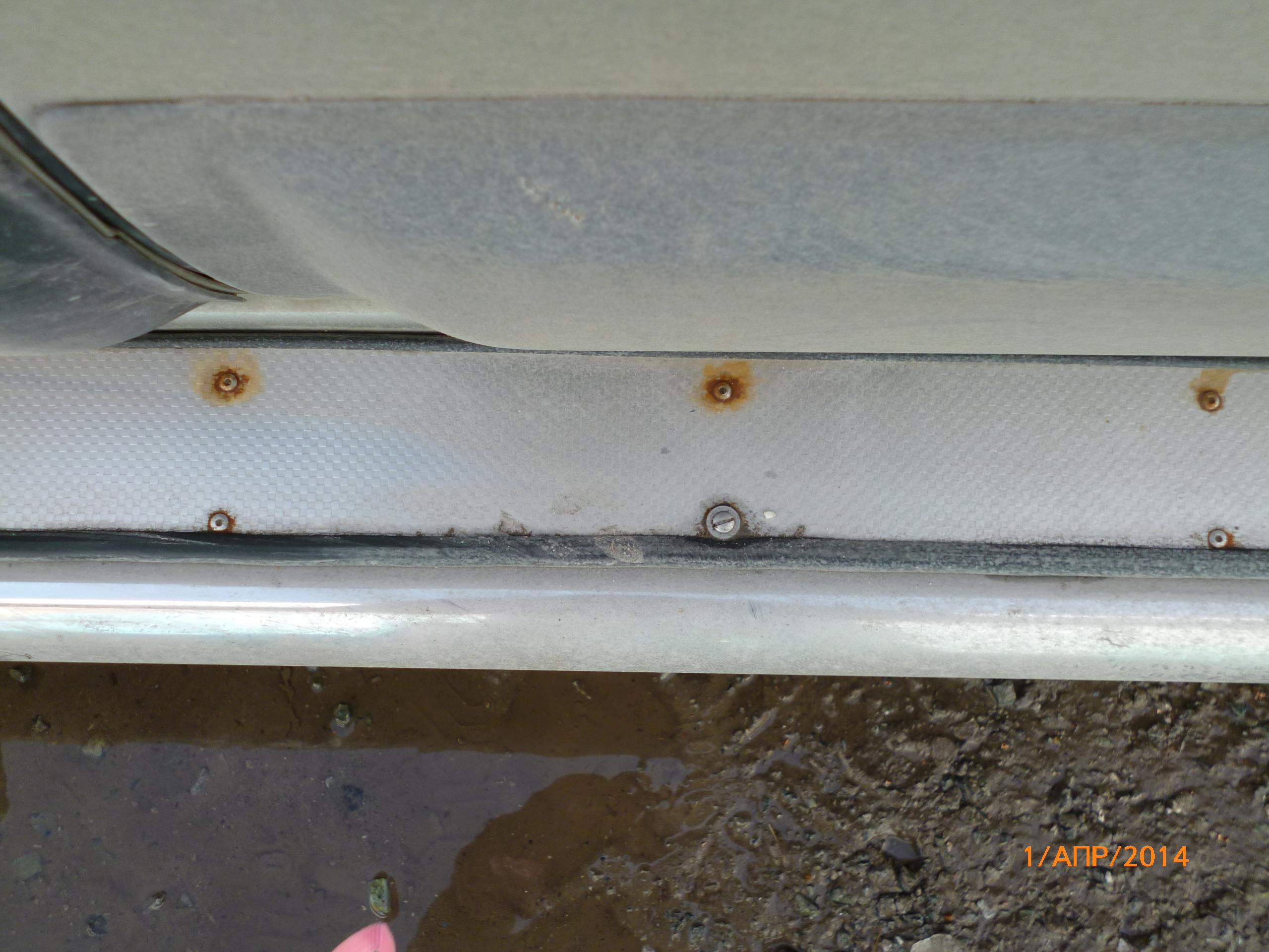

Артем ПтГрупп, Столкнулся с такой проблемой.Зимой как то не было, а сейчас когда воды много вылезла проблема. Пороги "Эстонец"

Виталий Романов, Артем в отпуске. Будет в понедельник. Ваша проблема известная. Заклепки ржавеют. Почему не ясно. Рекомендуется их мовилить перед установкой

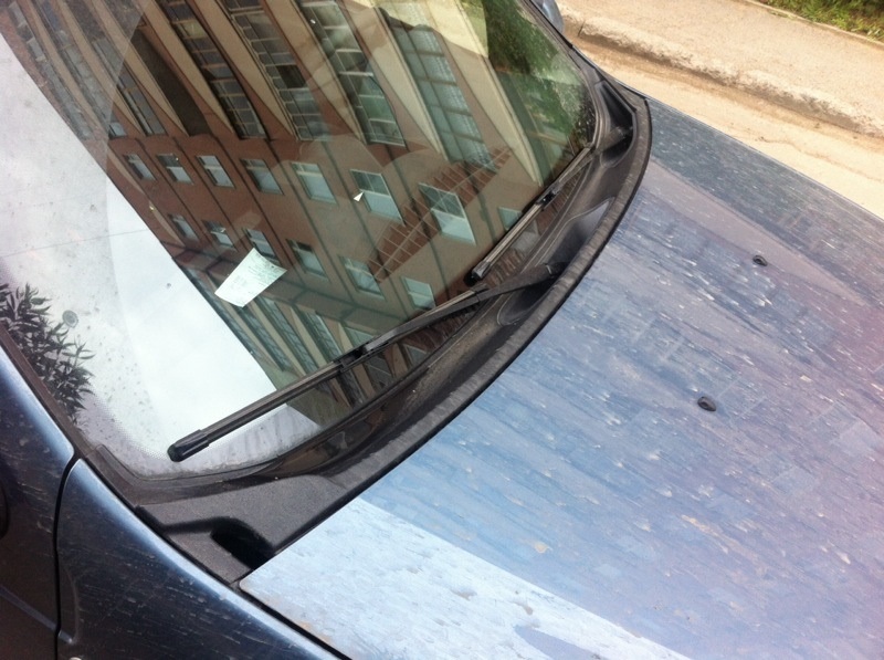

Сегодня увидел вживую жабо от ПТ-Групп. Вроде всё аккуратно, лучше чем на фото. Но вот вода в нише разочаровала. Разве так должно быть?

aca300, а просверлить 1мм сверлом пару дыр можно?

Валерий Стерлитамакский, просверлить то можно, но почему об этом не думает производитель? КАРТ это предусмотрел.

А что мешает сразу по стеклу приклеить на нормальный герметик? Например, как для заднего спойлера. По кузову можно оставить скотч, он там не отходит.

У меня жабо от ПТ отклеилось с левой стороны и от стекла и от крыла. С правой только от стекла, но не с края а чуть ближе к середине.

ИМХО: как не приклеивай скотч, под него всё-равно будет поподать вода, тем более в этом месте, куда дворники её "вжимают". А вот герметик, это уже клей. Под него не так просто воде просочиться. Стеклу герметик вреда никакого не нанесёт, а держать будет крепче. Единственный минус, дольше устанавливать (нанесение герметика и время на его высыхание), но это время сто раз сэкономиться на очередных переустановках отклеившегося жабо.
ЗЫ:
Мой совет производителю, если ему будет интересно.
Измените инструкцию по установке. Сделайте крепление по стеклу на герметик, а по железу на скотч. Один из производителей на одном допе это сделал и теперь к претензий по "отваливанию" просто нет.

Сажал я жабо на герметик по стеклу. Не рекомендую. Так же отходит, но чуть позже. После чего еле отчистил герметик от стекла.
