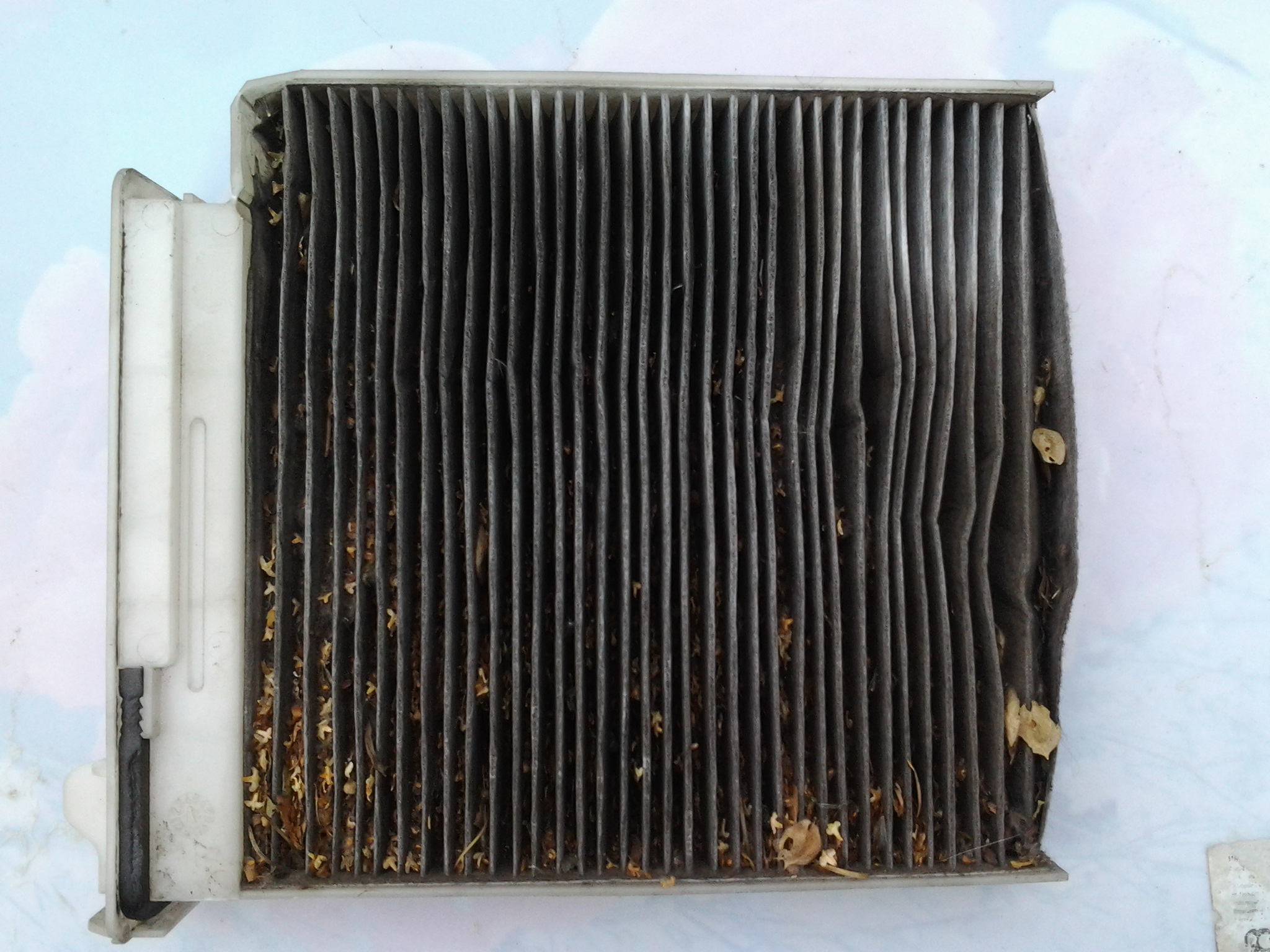

Я тут снял салонный фильтр, а от туда как повалиться всякий мусор! Конечно она необходима! Вот так Дастер автомобиль для тюнинга!

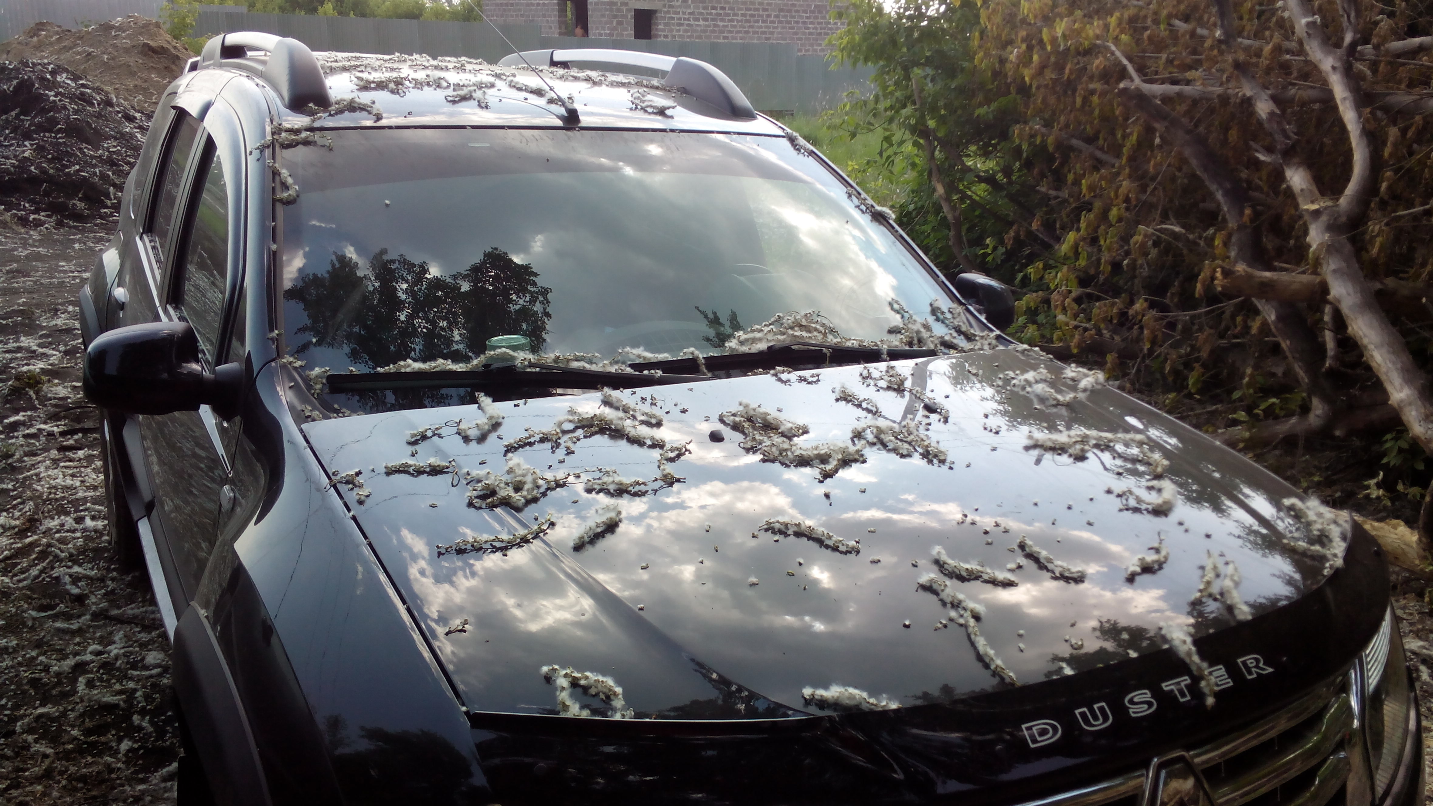

Как хорошо вовремя поставить нужную вещь!!!
