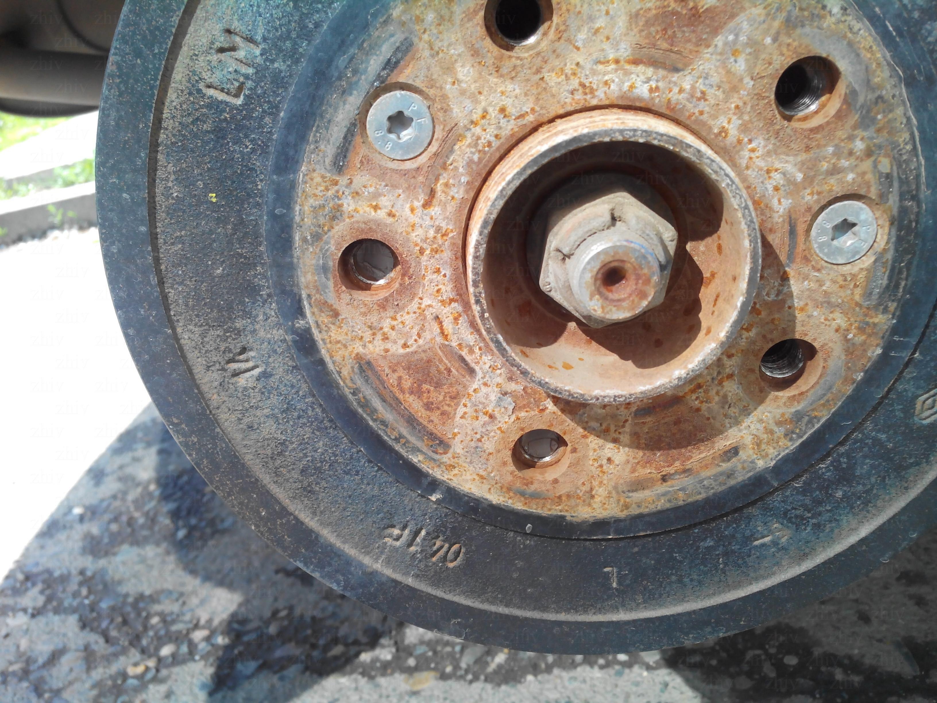

СЭР ЮРИЙ, переубеждать Вас не буду. Замена, значит замена. Данный подшипник действительно является не регулируемым и не обслуживаемым, если установлен и затянут правильно.
Но... Перед тем, как ехать к специалистам, попробуйте затянуть центральную гайку ступицы указанную на фото. Вы ничего не теряете. Если не поможет, тогда к "докторам".
Проверено, затянута намертво. А менять подшипник пока не буду, если он бракованный то скоро загудит или как то еще себя проявит, тогда к ОД для замены.
