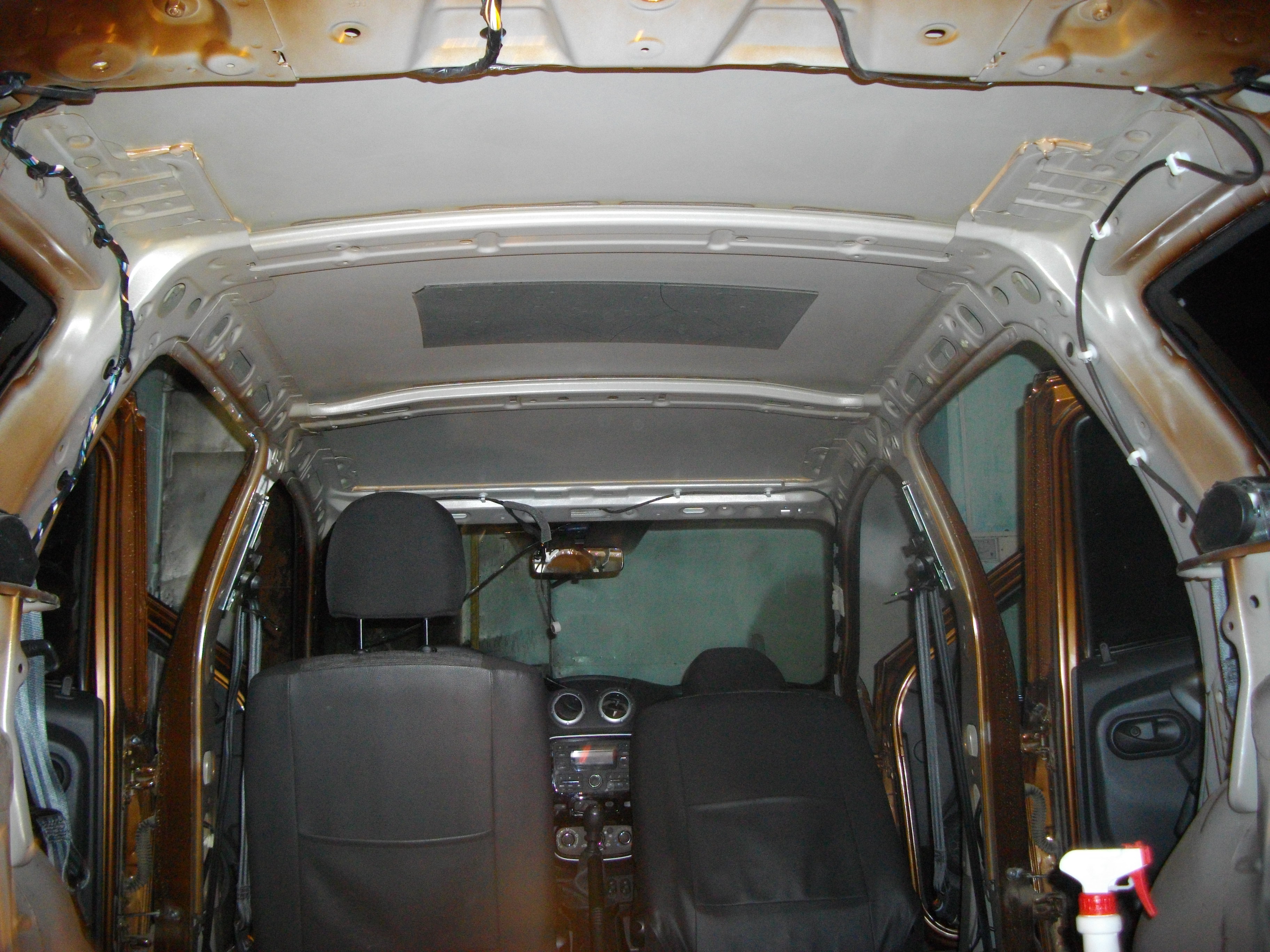

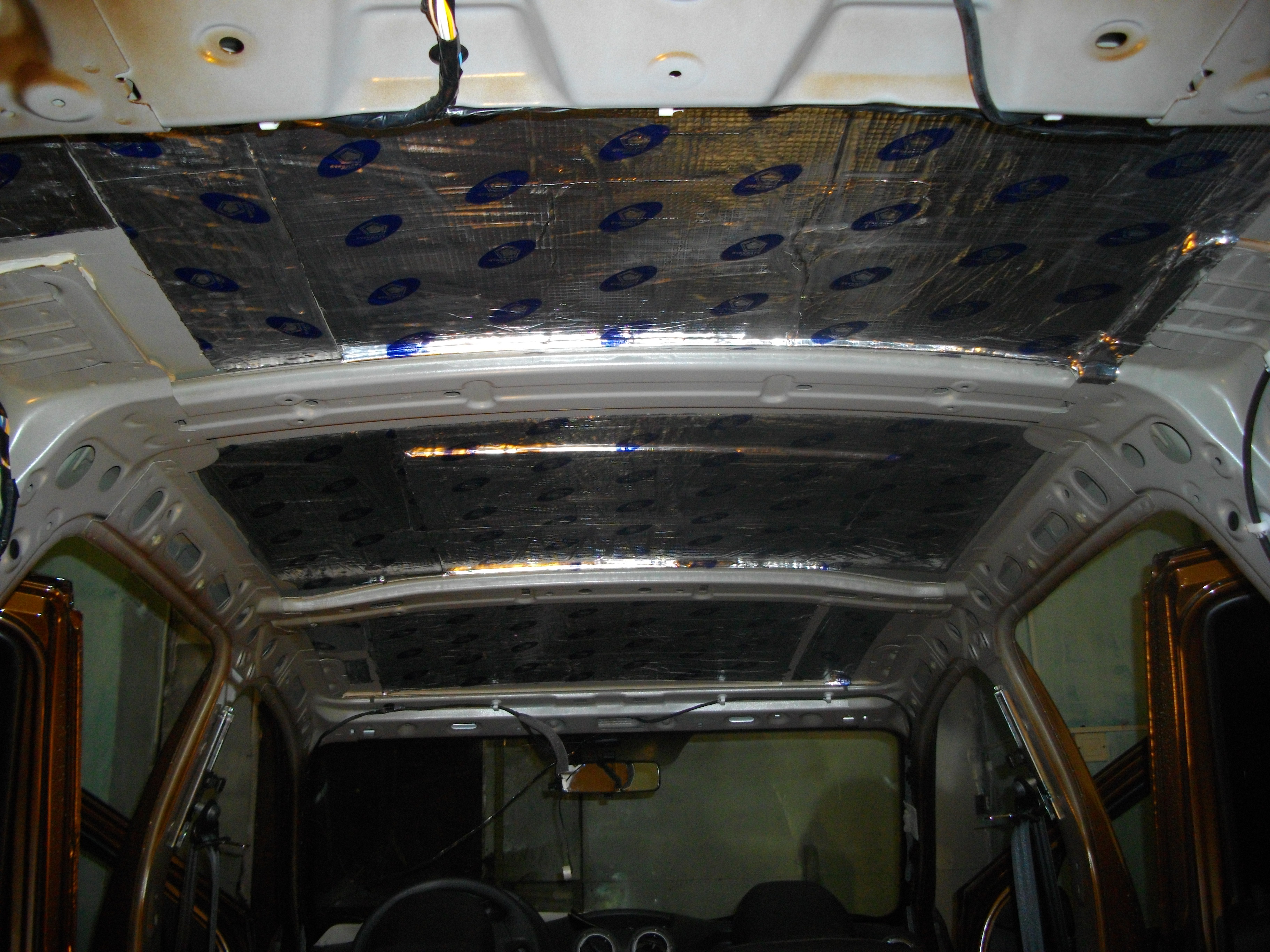

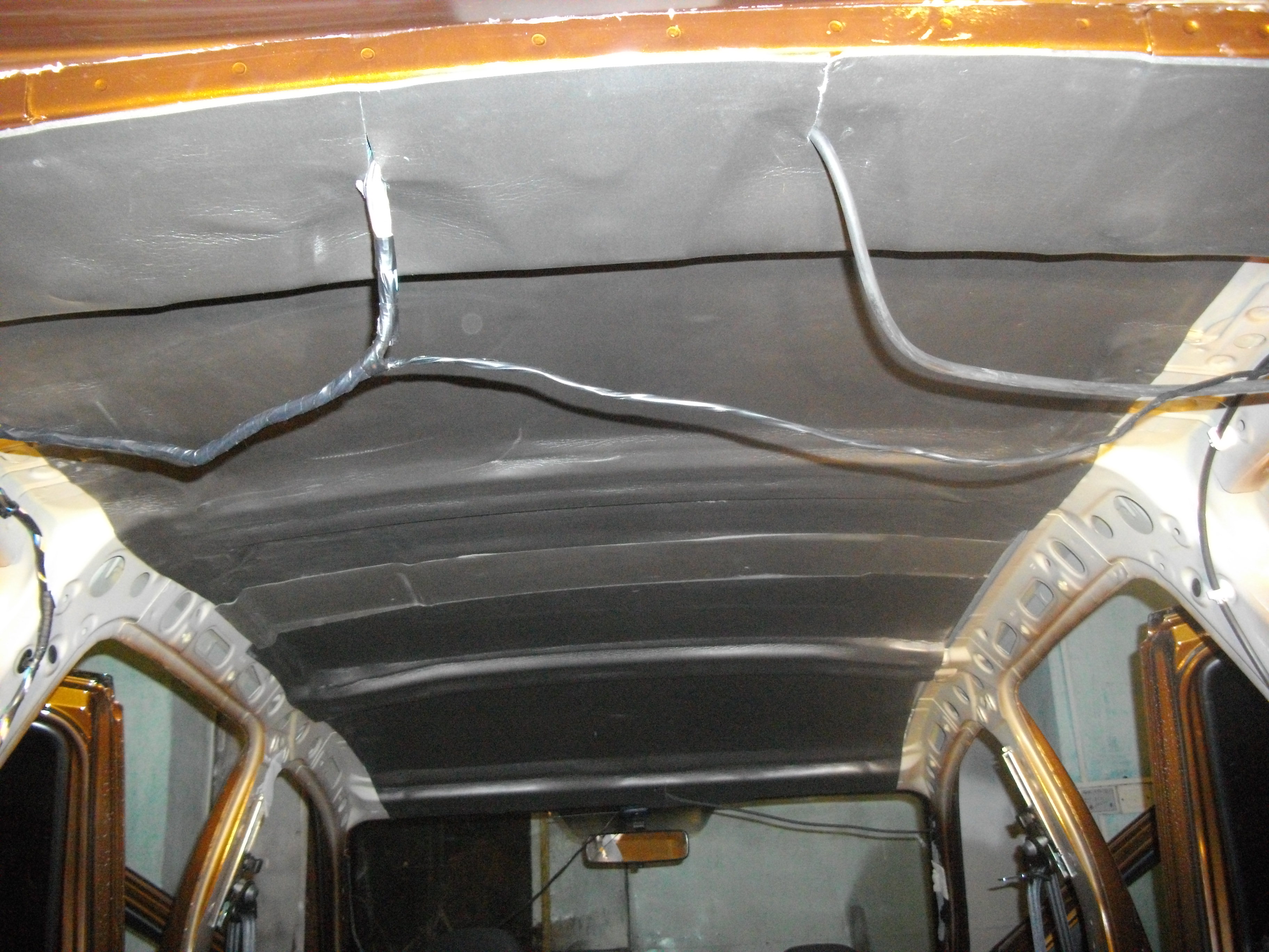

Старый 28.04.2014, 15:11   #21
max5564
Регистрация: 25.11.2013
Сообщений: 15
max5564

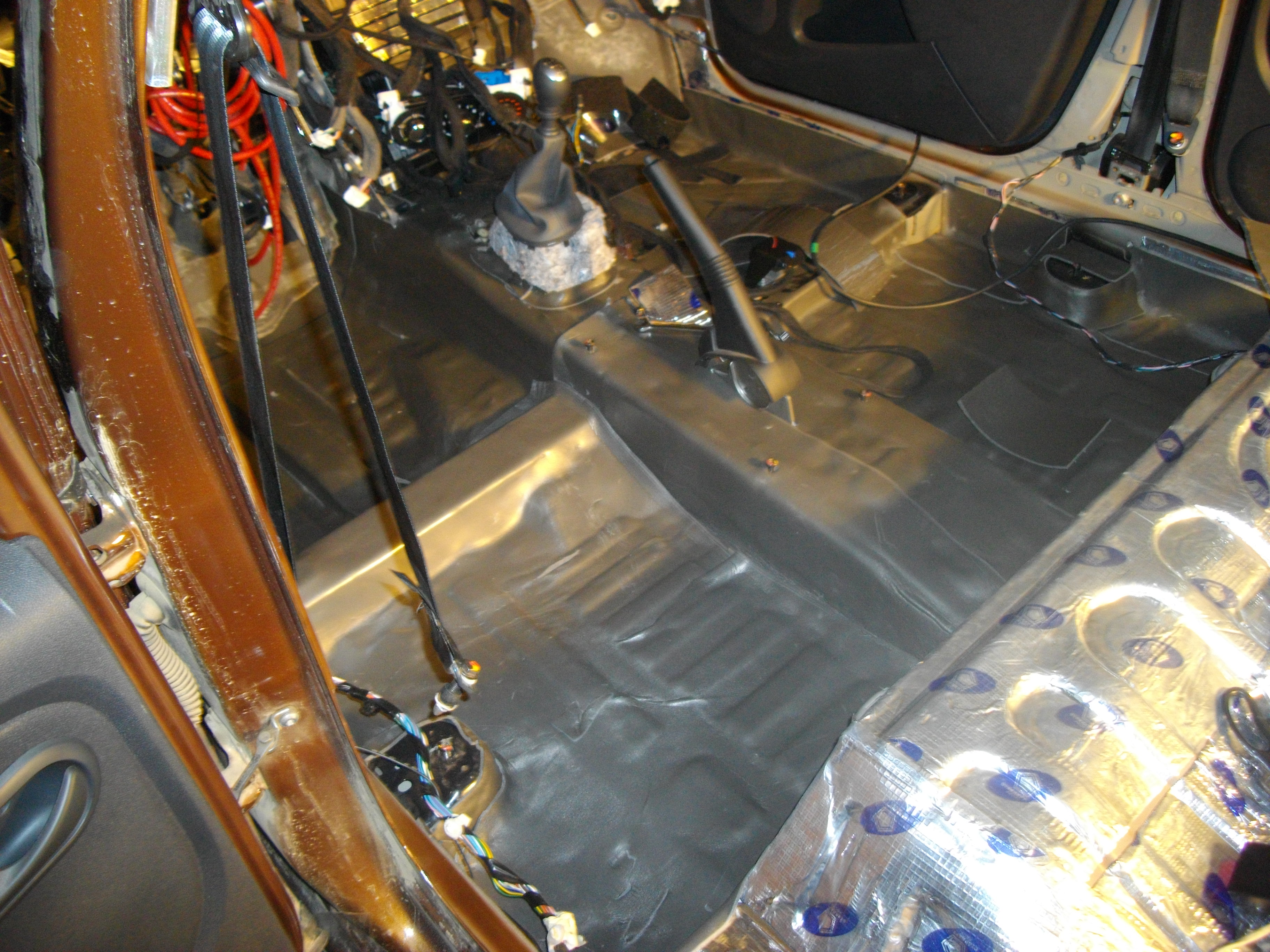

Салон

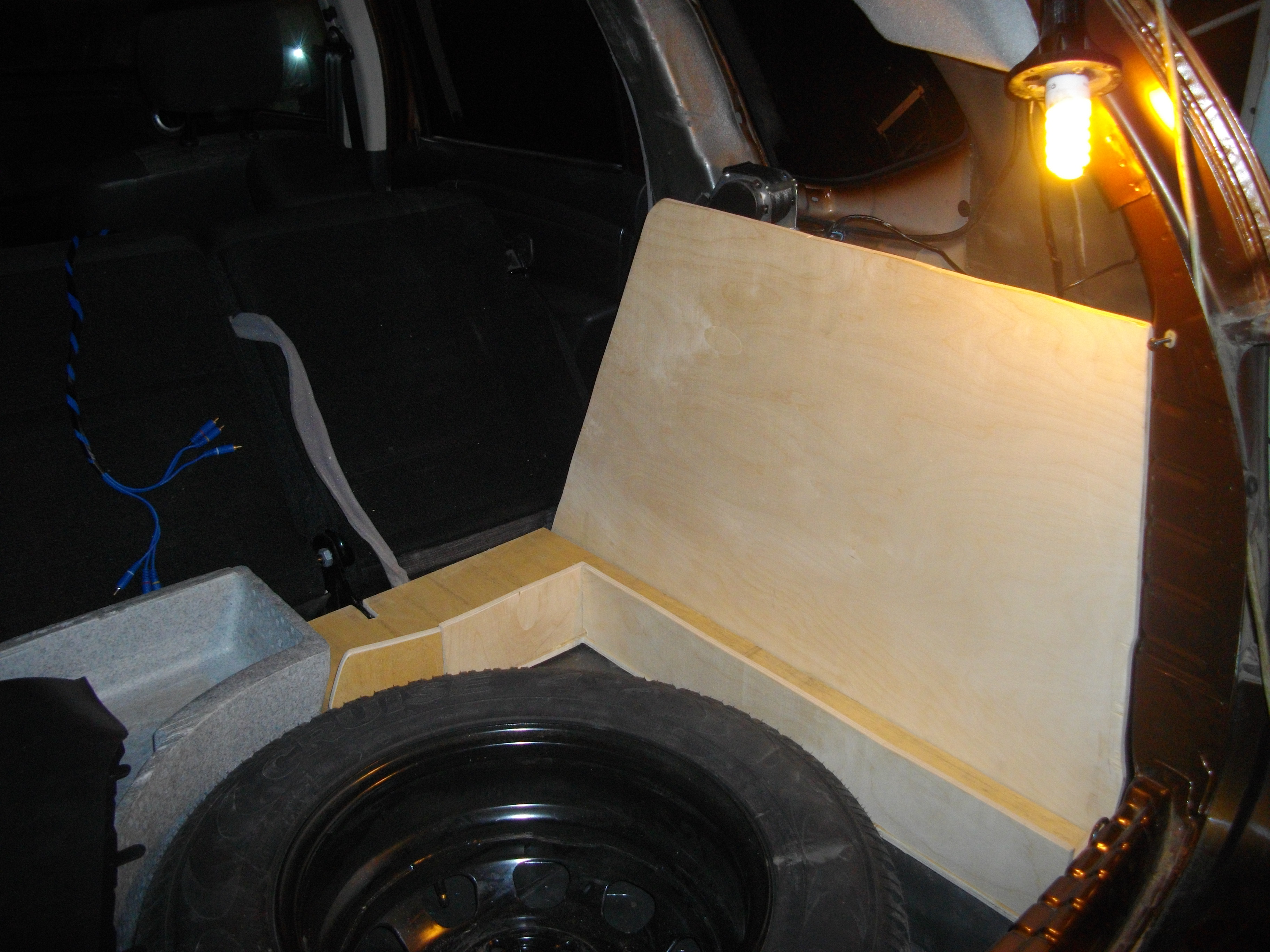

max5564

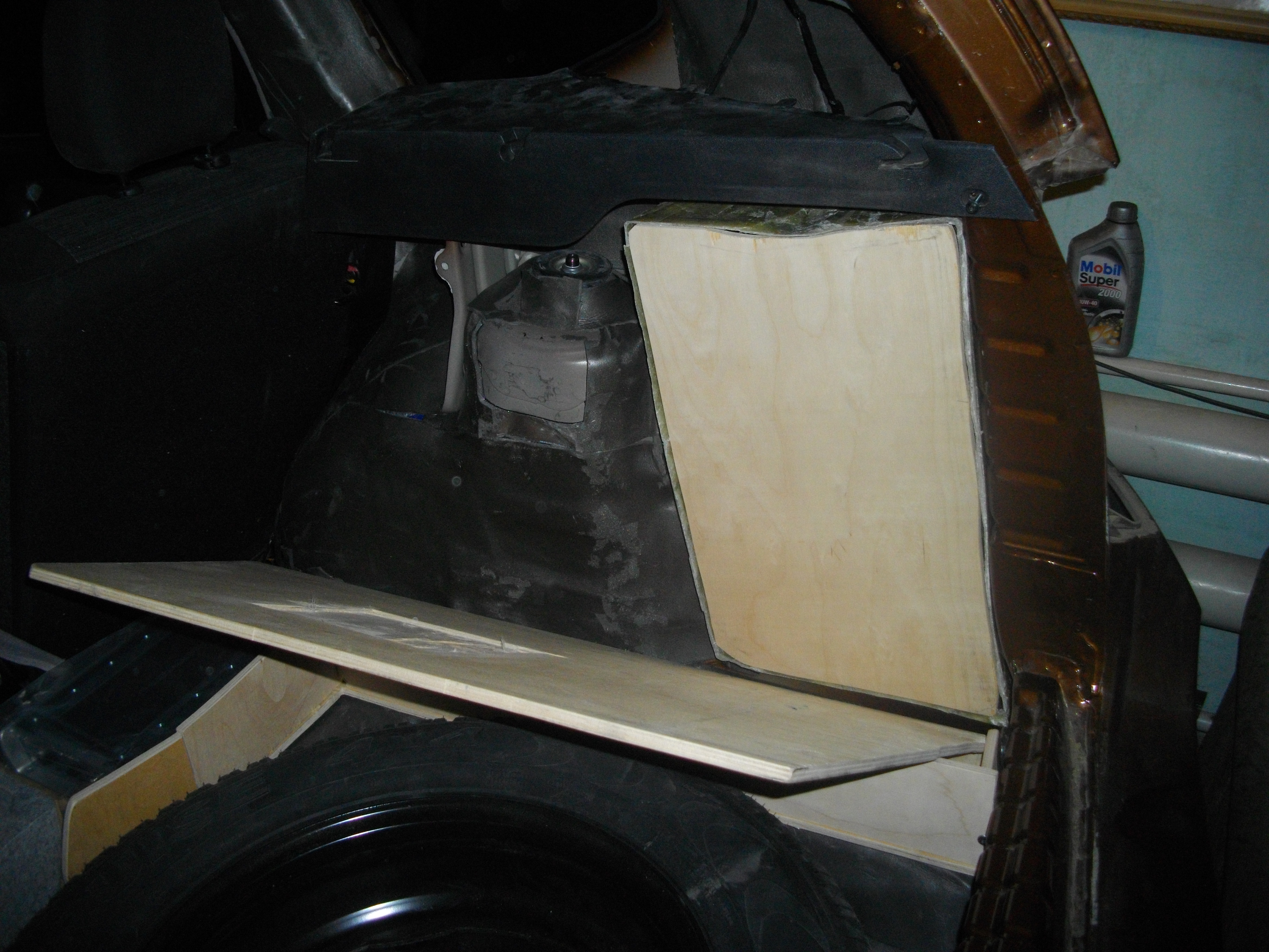

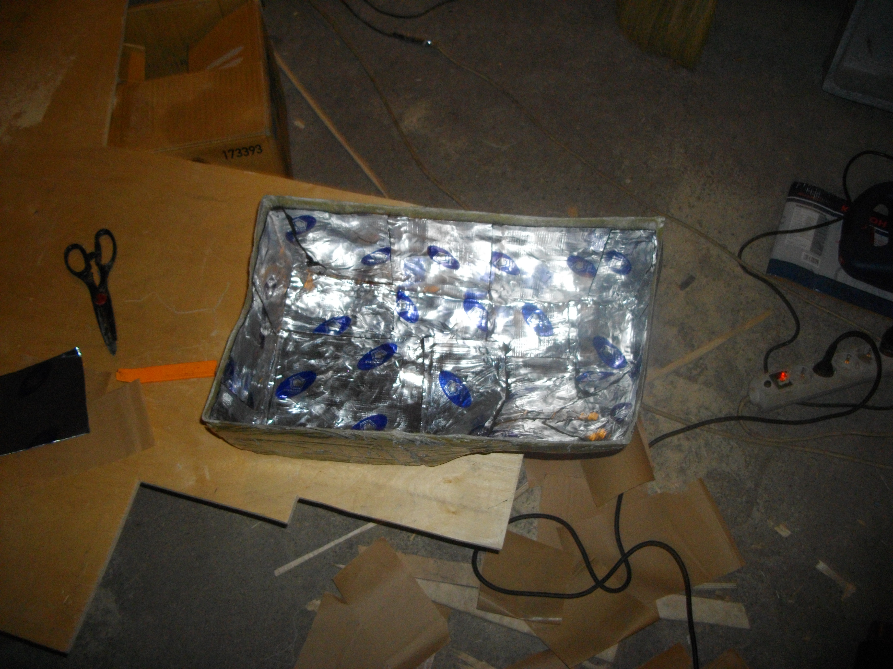

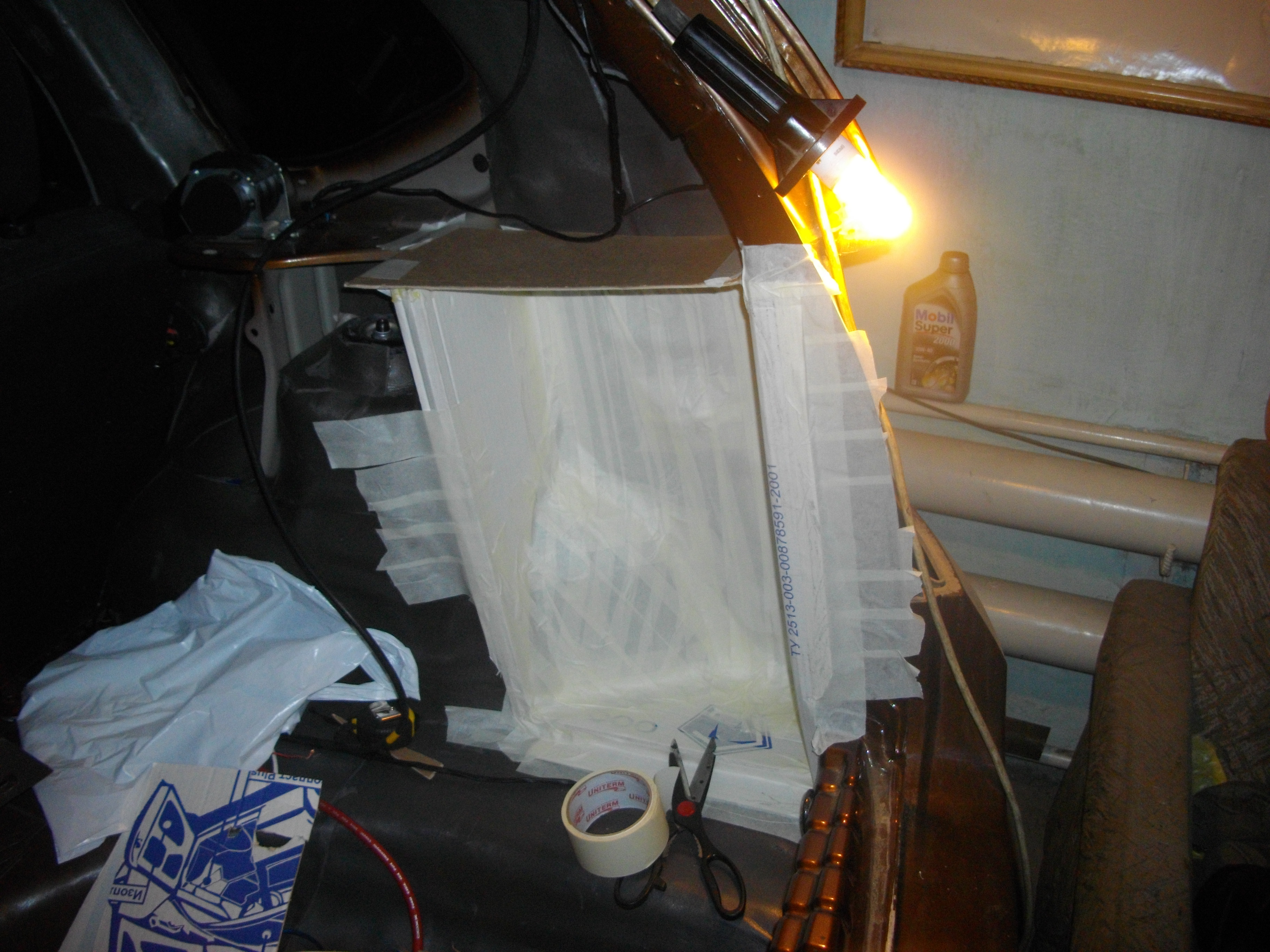

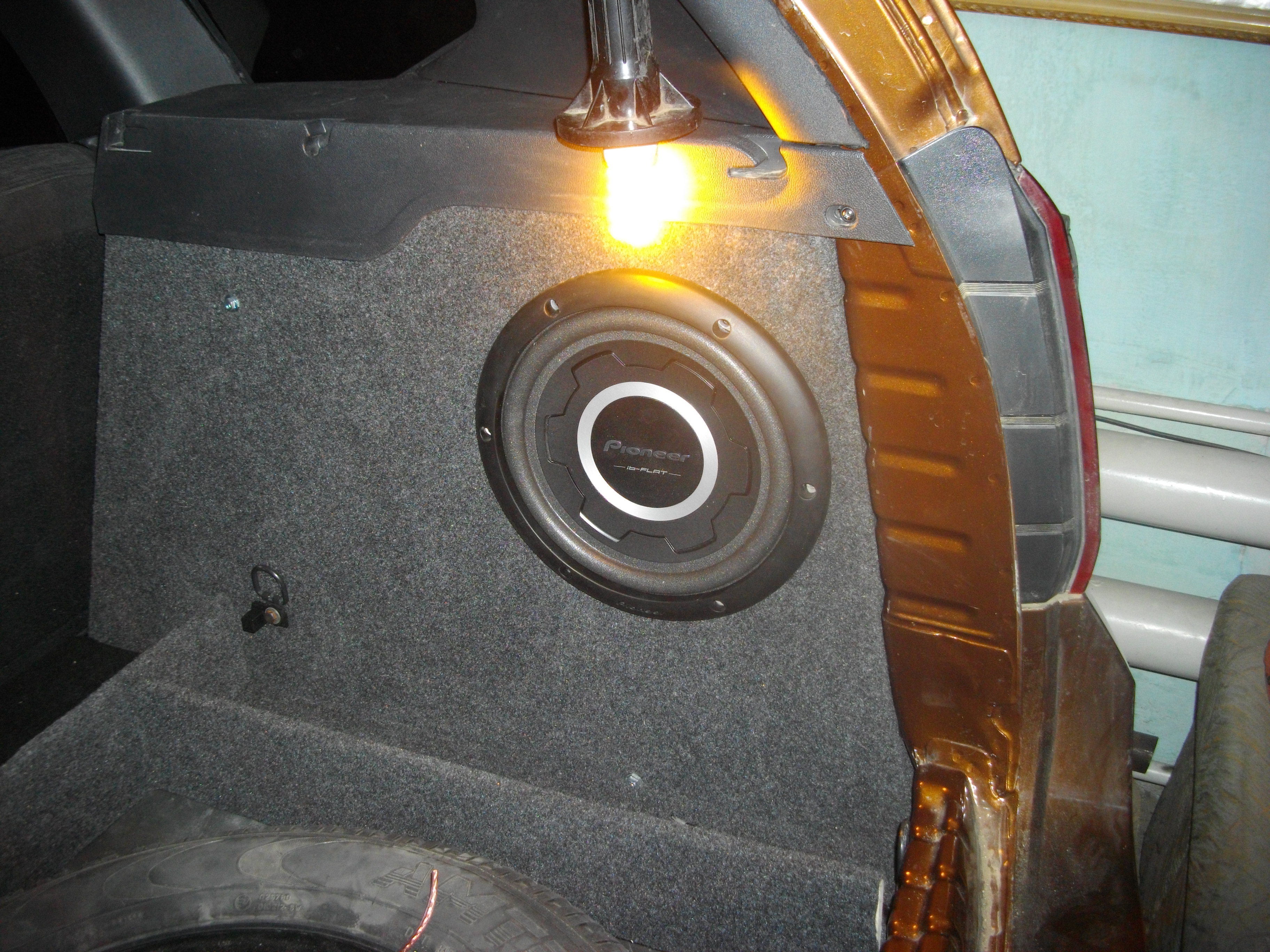

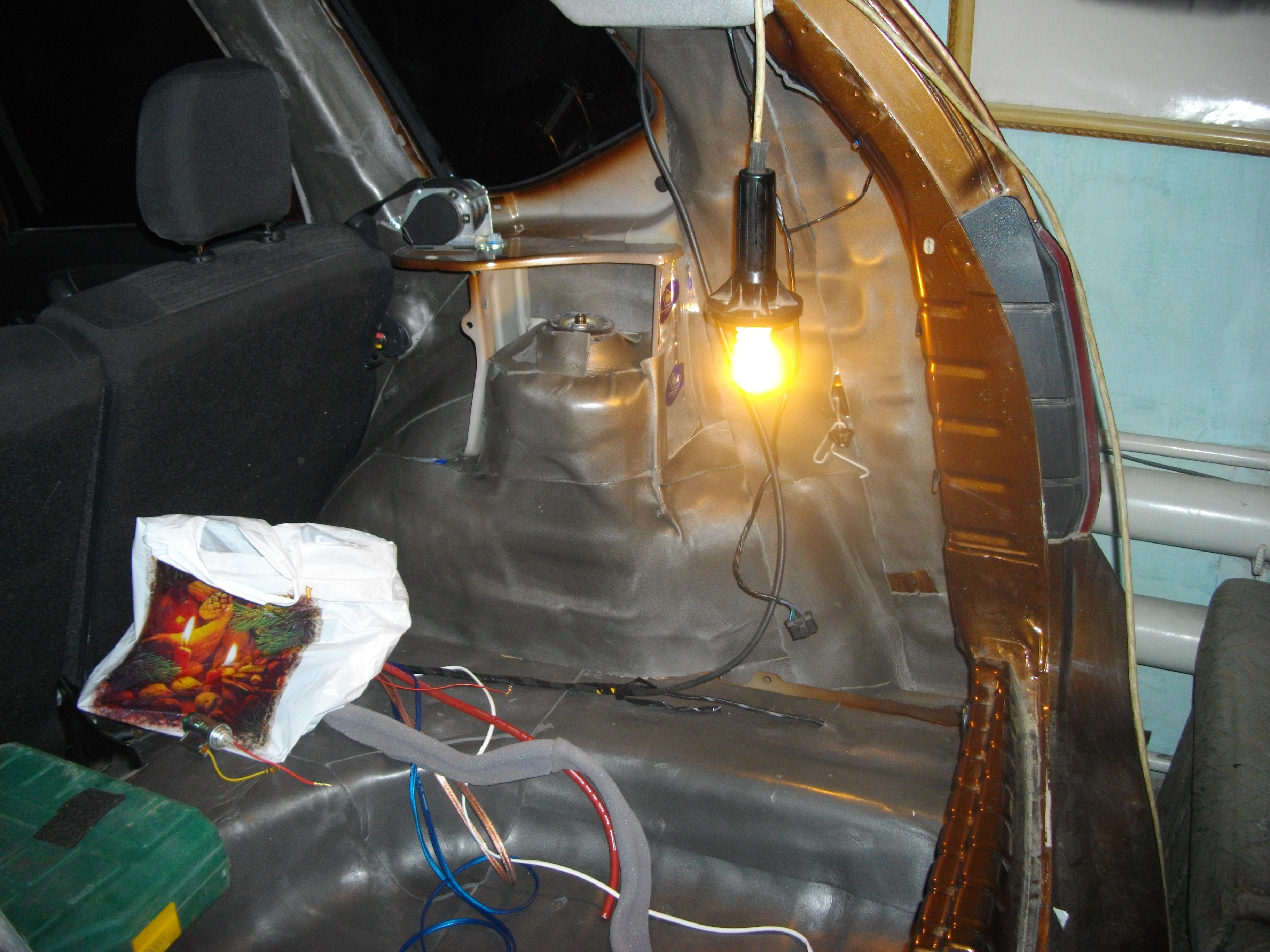

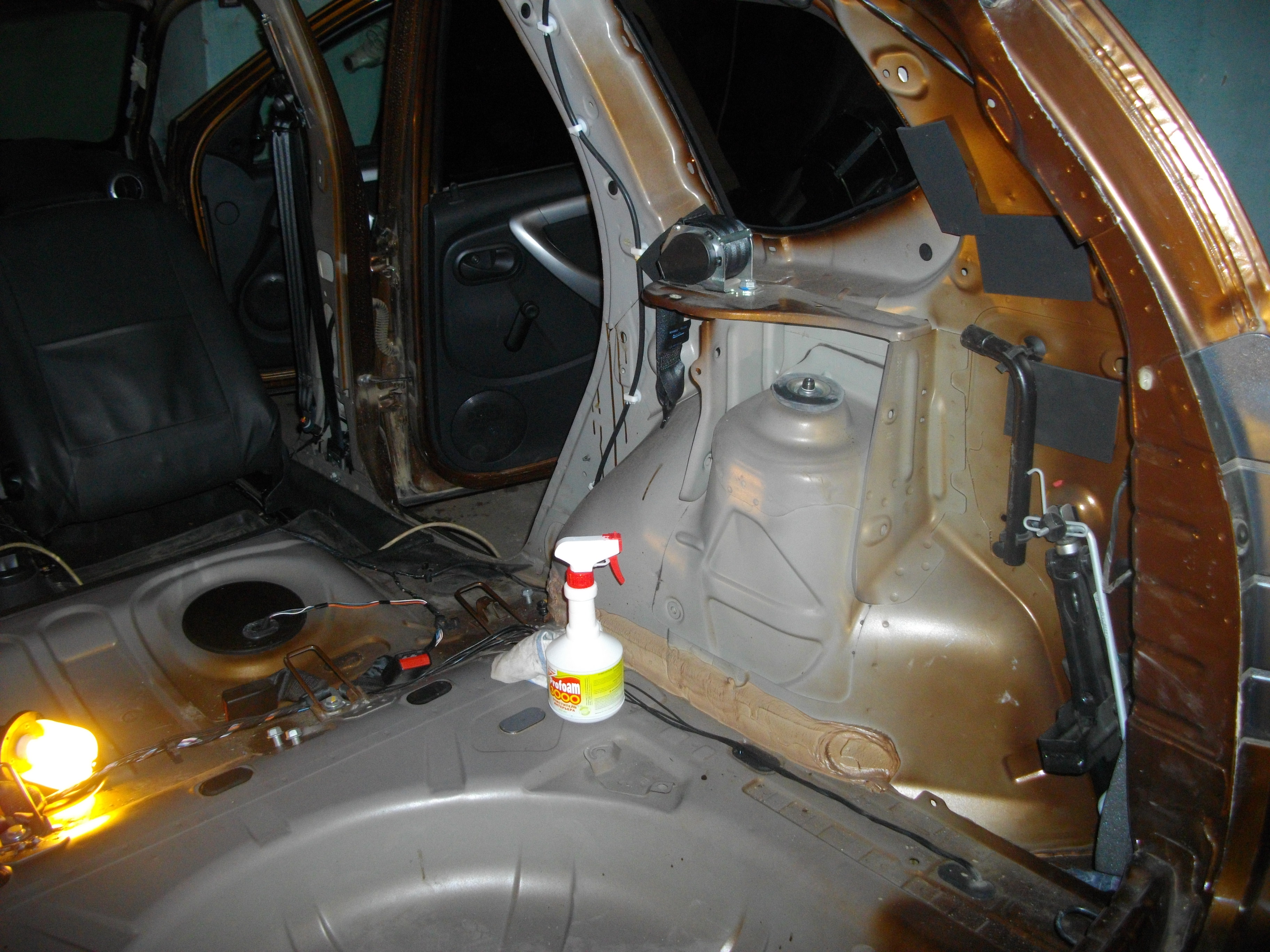

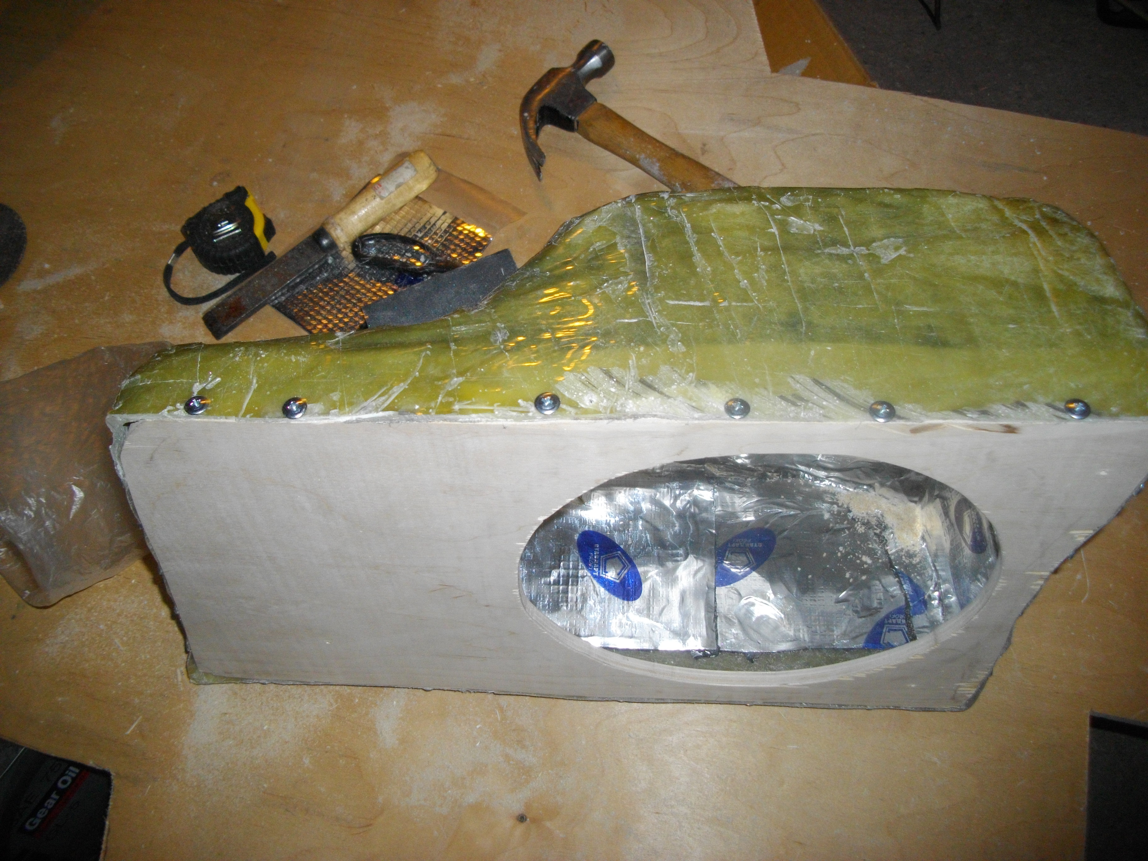

Саб... Короб занял нишу, +1 см от богажника.

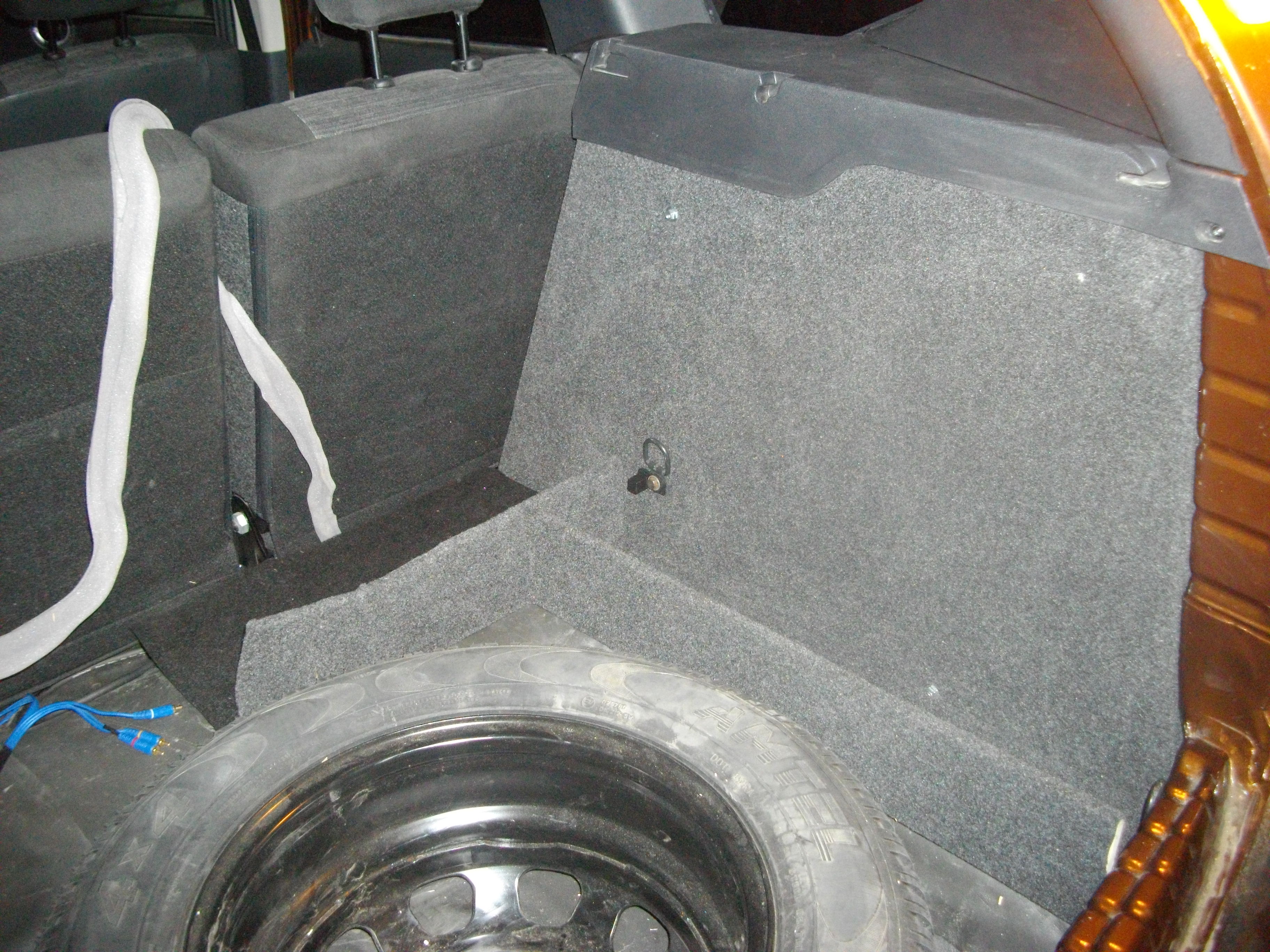

T_E_D

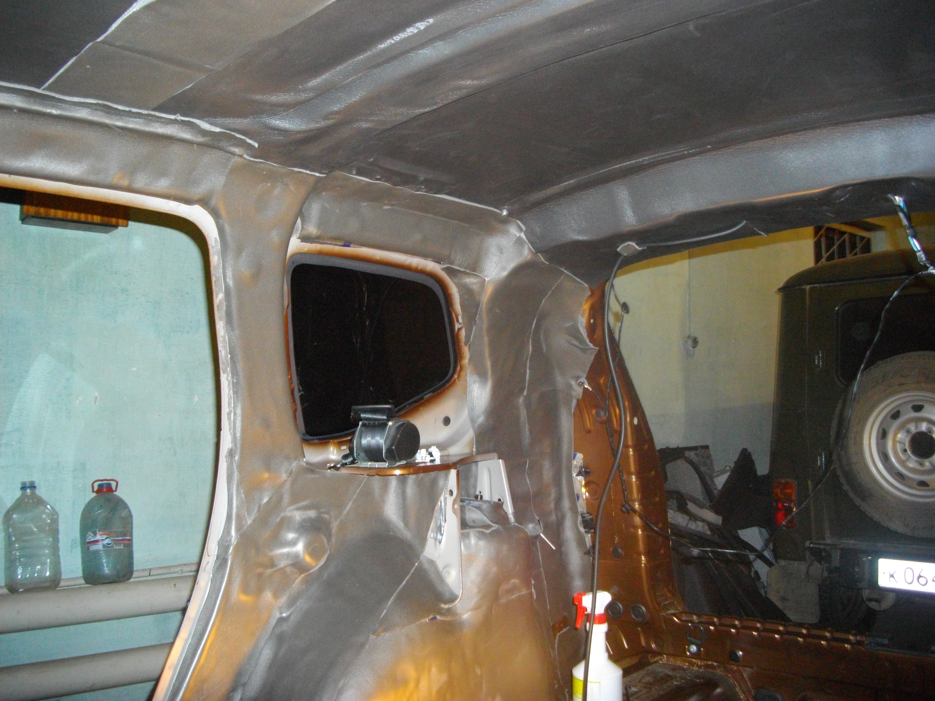

Я так понимаю после проклейки боковых стоек штатная пластиковая отделка на места не встала...?
Старый 28.04.2014, 16:02   #25
max5564
Сообщений: 15
max5564
Сообщение от T_E_D Посмотреть сообщение
Левая встала. Место правой встал саб, поэтому небольшой косок её сделал сам. Жалко резать было.

T_E_D

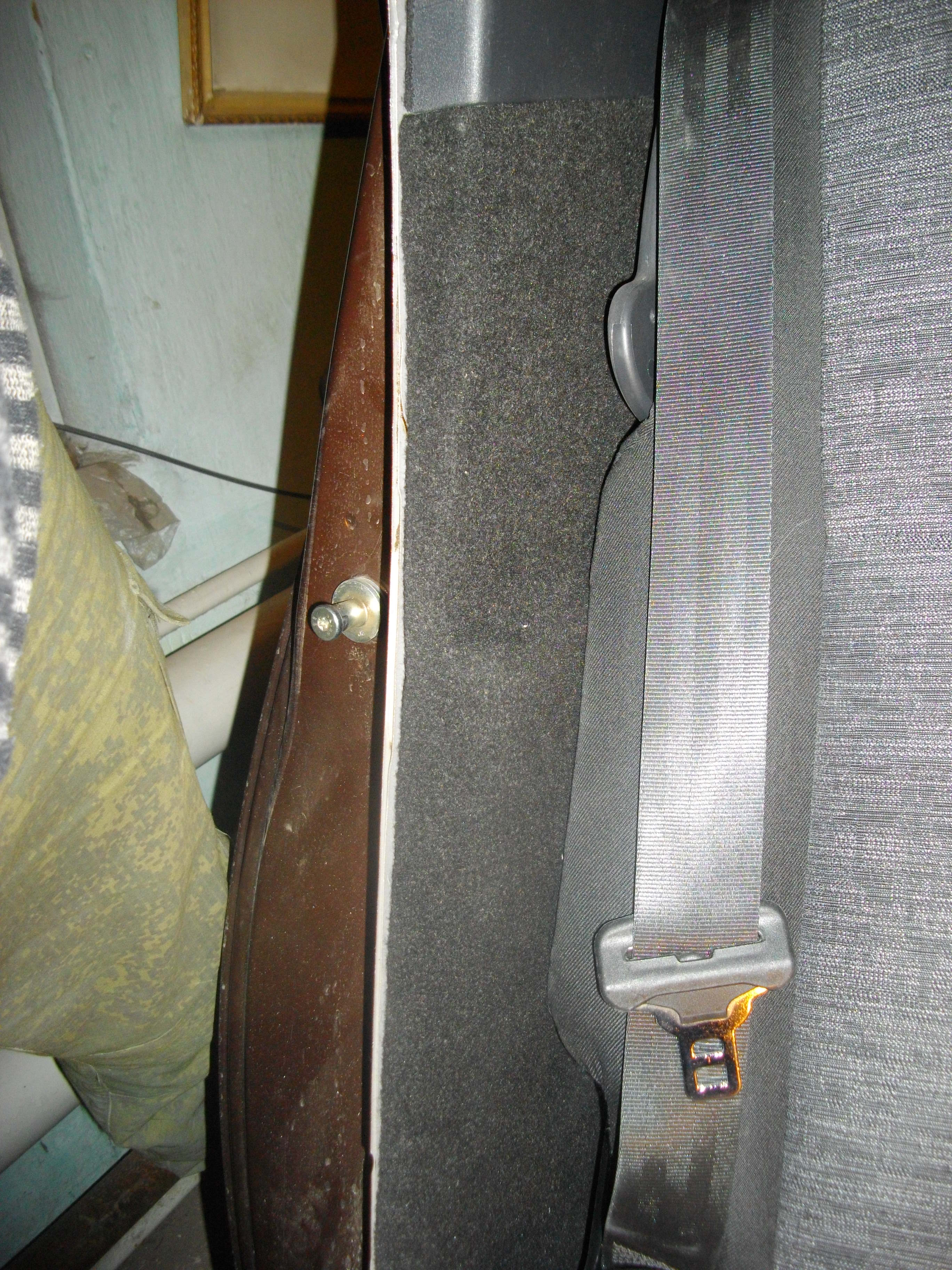

Не в багажнике... я про салон...)
Старый 28.04.2014, 16:09   #27
max5564
Сообщений: 15
max5564
Я тоже, фото 2440 и 2429.

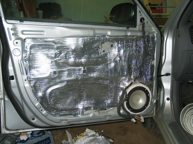

Вчера вечерком решился таки поменять динамик с проклейкой двери шумкой (начал с задней левой)... Процесс занял 5 часов... руки не заточены под скорость...)
Эфеекта особого не почувствовал пока...
В задок монтирую коаксиальные Hertz HCX 165, на перед куплены двухкомпонентные Hertz ESK 165...
Акустику хорошую взял, но вот дверь не правильно проклеил!!!
Производство работ:
1. наружный металл двери особой роли в звуковоспроизведении не имеет, поэтому проклеиваем его в один слой Вибропластом средней толщины.

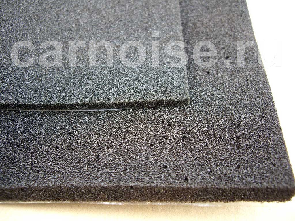

2. переходим к внутренностям (тяги, провода и все что болтается), берем Битопласт 5мм, нарезаем на полоски шириной ~1,5-2см и оборачиваем по спирали все это хозяйство.

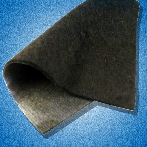

3. внутренний металл, тут уж нужно расстараться и проклеить Вибропластом (по толще) не только металл , но и заклеить все отверстия и проемы - полностью, что бы получился закрытый ящик, уделяя при этом особое внимание местам прохода через вибропласт тяг открывания двери.

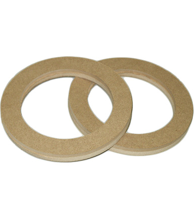

4. проставка под динамик. используем МДФ из которого делают акустические ящики и полки (покупается у парней, которые профессионально производят инсталляцию музыки в авто, у них остаются обрезки и взять можно за недорого). вырезаем лобзиком, приворачиваем поверх вибропласта (динамик потом привернется на свои саморезы отдельно).

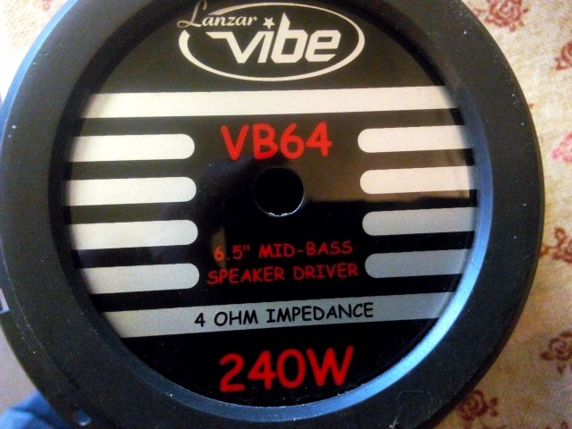

Серый1965 Серый1965
madmaxxx73, куда лучше их впихнуть,в задние или передние,расшифровав параметры,так как я в них профан и не знаю что эти буковки и циферки значат? Знаю одно что,они мощнее штатных. И еще маленькая просьба,какой провод плюс, серый или белый?Спасибо!

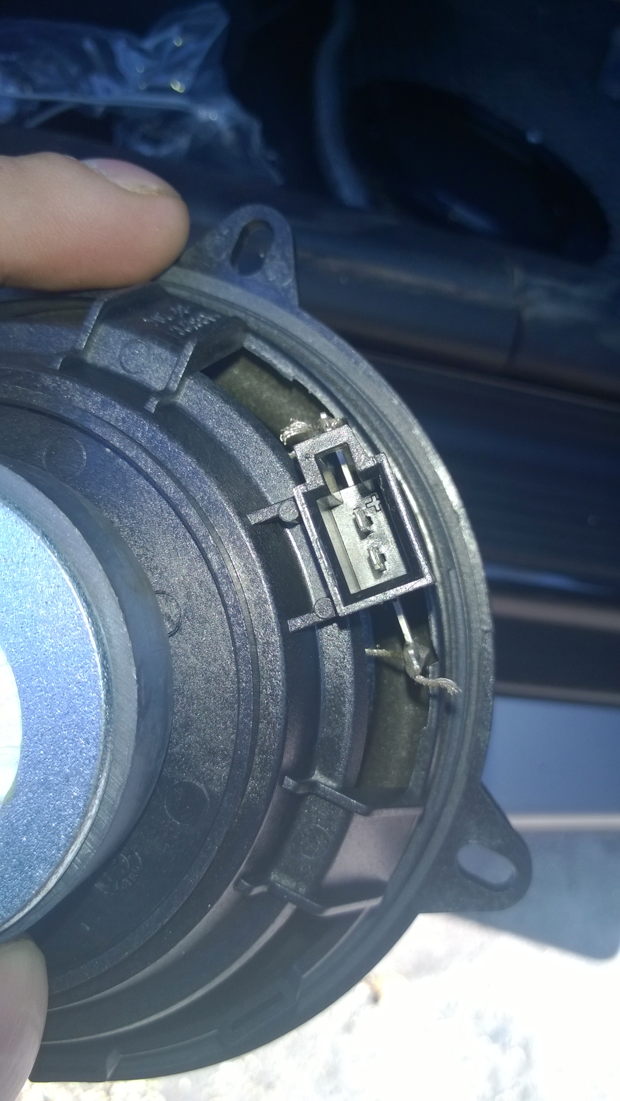

И еще маленькая просьба,какой провод плюс серый или белый?Спасибо!
Там нет серого и белого, в проводке использованы
1. Водительская дверь: Фиолетовый "+", Бежевый - "-"
2. Передняя пассажирская дверь: Фиолетовый "+", Бежевый - "-"
3. Левая задняя дверь: Фиолетовый "+", Зеленый - "-"
4. Правая задняя дверь: Фиолетовый "+", Зеленый - "-"
Компонентные однозначно вперед, коаксиалки - назад.

madmaxxx73, я имел ввиду два провода на переднем динамике,вчера вскрывал...там фишка и два провода,белый и серый...я думаю плюс будет серым?Да мне ничего не говорит коаксиалки и компонентные...я не разбираюсь ..у меня какие если видно?
Старый 15.03.2015, 12:32   #40
madmaxxx73
Тут я, тут
Аватар для madmaxxx73
Имя: Серёга
Регистрация: 21.05.2013
Сообщений: 1,542
"+" со стороны фиксатора
