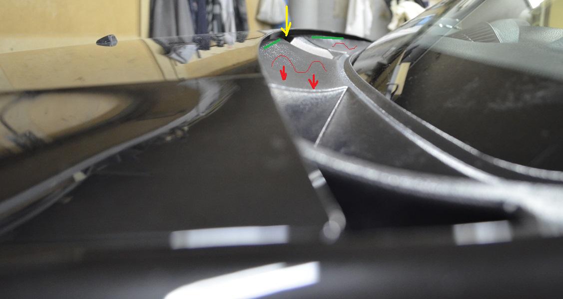

Начало работ над жабо №2.
Обсуждаем, корректируем, предлагаем...
Карт 163 приветствую!Наконец
Не дождался его от Вас ,теперь катаю от ПТ групп,в принципе положительные впечатления.
Ну что можно сказать.
1.Сразу рассмотрите крепление на места штатных,съемным хотелось бы, через уголок на нажимную клипсу обшивки и кронштейн в середине.Себе планирую так доработать.Для обслуживания.
2.Пролить профиль, на сбор и уход воды с горизонтальной поверхности.
3.Из-за горизонтальной поверхности,проверить сбор снега на поверхности из-за малого уклона и подтапливание вентиляции (у конкурентов защищено отбортовкой).
Старый 01.04.2014, 15:50   #628

aGt aGt aGt
Карт 163- приветствую.В снегопад в движении,при стоянке,снег и вода (от тепла) далее лед, будут собираться хоть как!Нужно сделать "принудительный" уклон (возможно незаметный глазу)в сторону/направлении отверстий для ухода воды и подтаявшего снега,выделил- красное,желтым - указал выемку через которые возможно попадание на вентиляцию,через крышку капота и по самому жабо,не Видно борта.Жабо утоплено внутрь-зеленое,желательно хоть бортик.

aGt - спасибо, теперь смысл понятен - подумаем.
