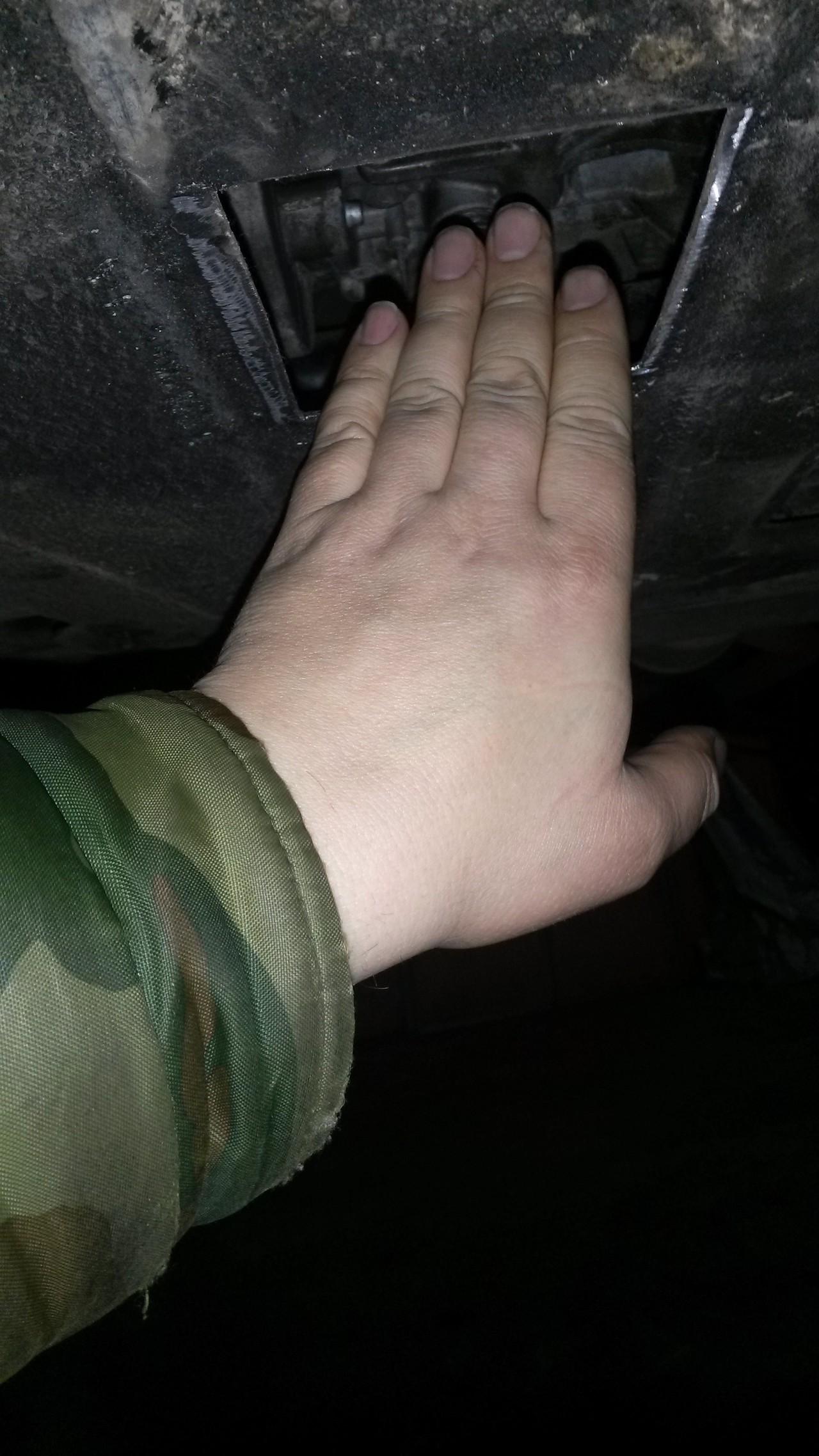

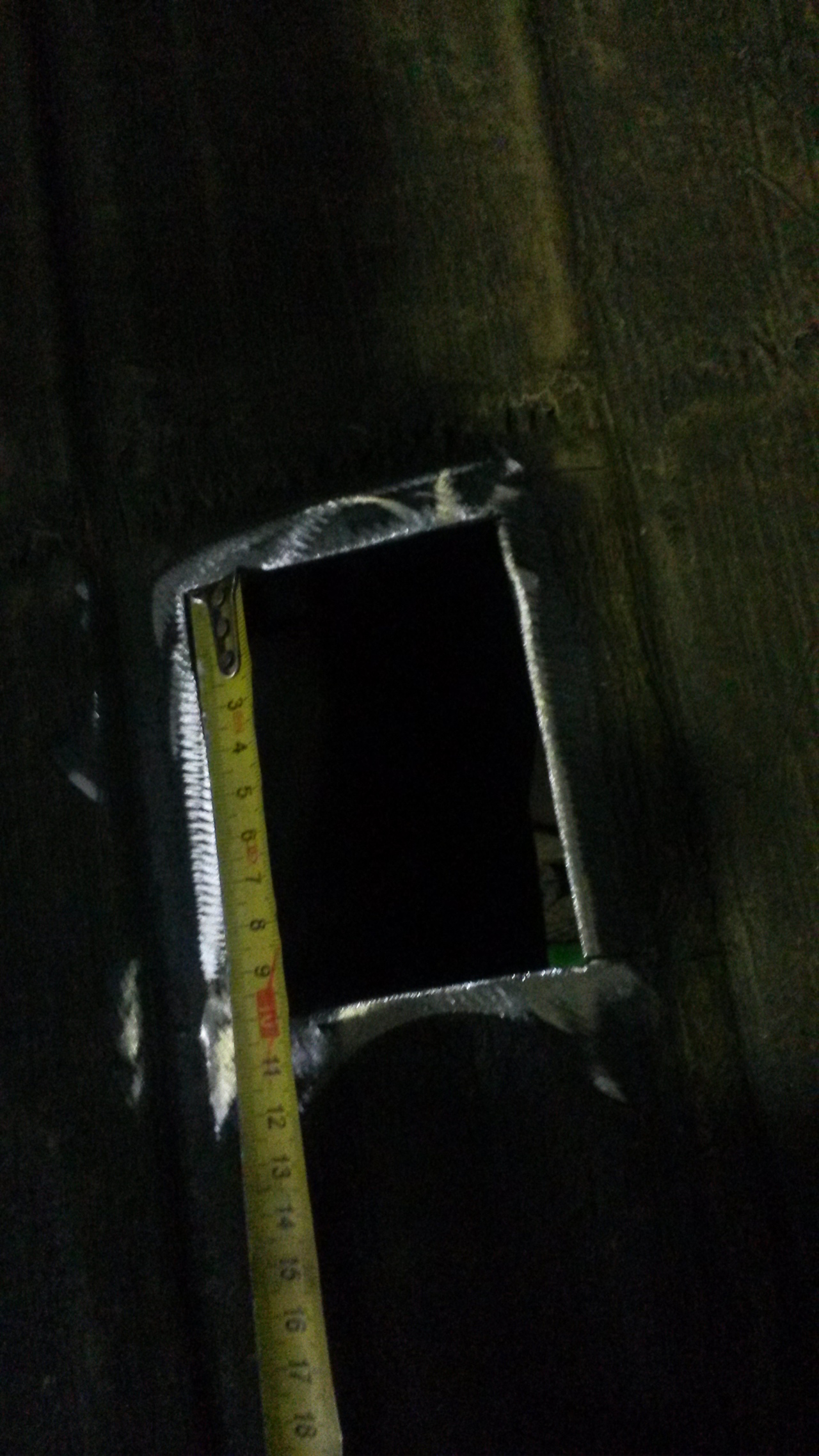

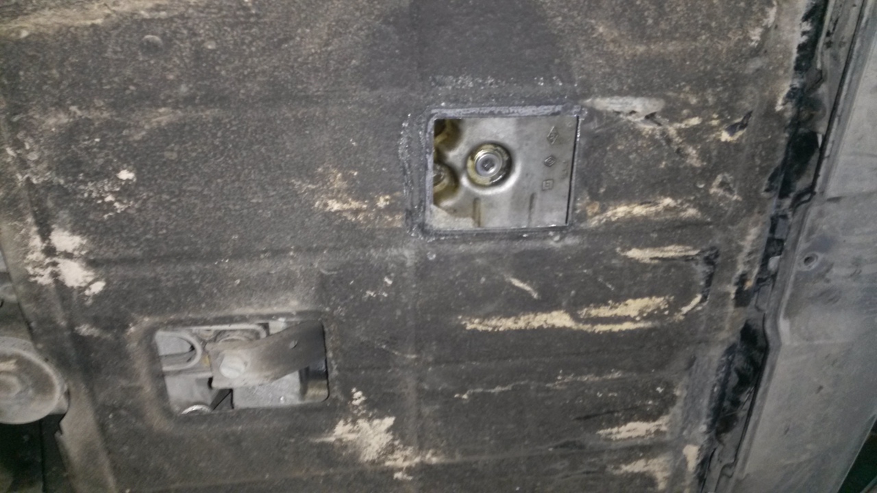

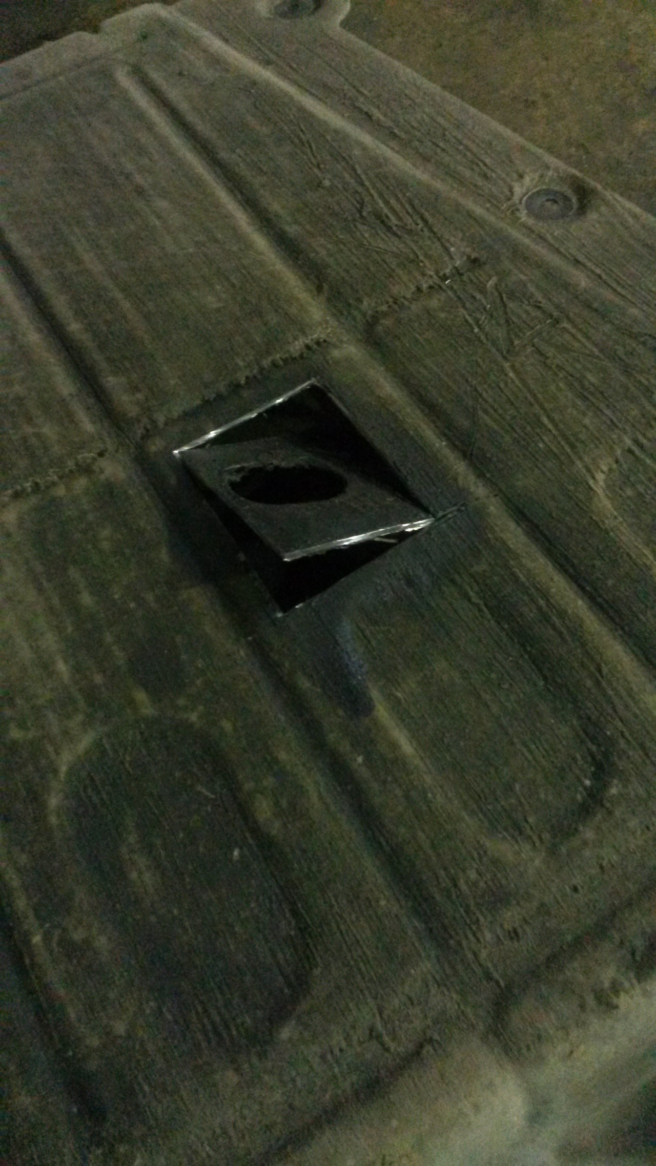

В рамках проведения ТО-2 самостоятельно, решили расширить дырку в защите двигателя, для удобства слива масла в дальнейшем. Всем ( возможно всем ) известно, чтоб слить масло с мотора, надо снимать данную защиту с машины. Чтоб больше не надрываться, решили расширить данное отверстие, заводское очень маленькое, на фото ниже вы его увидите в вырезанном прямоугольнике.
Поясню. Отверстие есть. Ключ туда пролазит, открутить пробку возможно, но поток масла с мотора разливается по защите во все стороны, чтоб этого не было и решено было произвести доработку, ибо по времени - минуты три-четыре.
И так.....
Пользуясь служебным положением запилили защиту двигателя.
Разметили.
и давай "болгаркой" искры наводить....
Обработали напильником ( куда ж без напильника ) края, чтоб не были острыми...
И установили обратно...
Размер отверстия после "запила" получился отличный.
Отличный доступ к сливной пробке, в следующий раз не надо снимать защиту, чтоб слить масло.
*** Рекомендую. Пользуйтесь

наверное еще можно сделать это место с закрытым поворотным лючком(чтоб меньше грязи туда попадало)Я так делал на прошлых машинах.Делов:просверлить и прихватить гайки сваркой.имхо.!
Старый 04.03.2014, 18:52   #3
Авто: GAC GS8 2024г
Сообщений: 9,984
Можно , конечно.
А можно петельку и шпингалет сделать )))) типа калитка чтоб была )))
