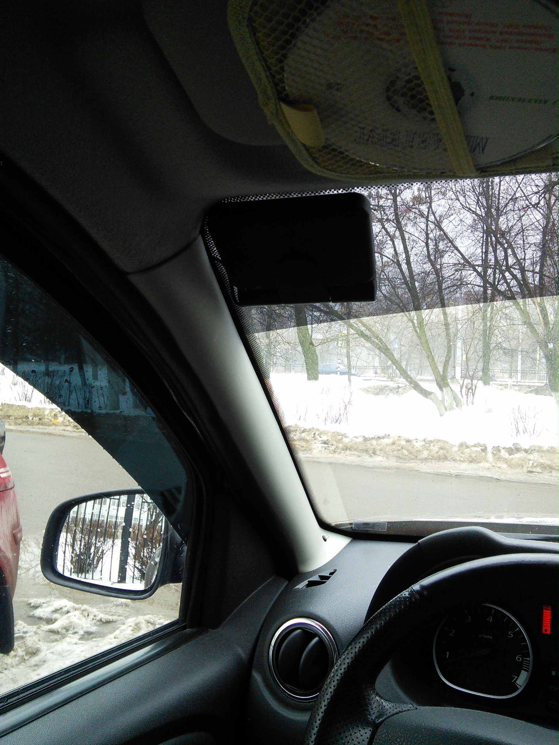

Тоже тема интересная. Башку менять из за камеры не хочу. Остается только ниша.
Я себе поставил монитор вот так.
Старый 14.02.2014, 10:44   #56
Альберт, Не мешает?

Альберт, Не мешает?
Он складывается автоматически.
