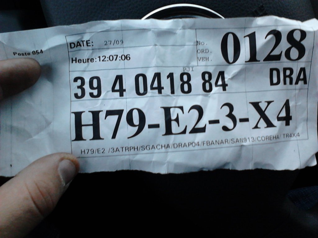

вот что бы не подбором может выложим кто чего подбирает?
кстати дату производства машины и часть инфы можно почерпнуть из бумажки - одна как всем известно под задними сиденьями а вот вторую я сегодно обнаружил под теплозащитой запаски
