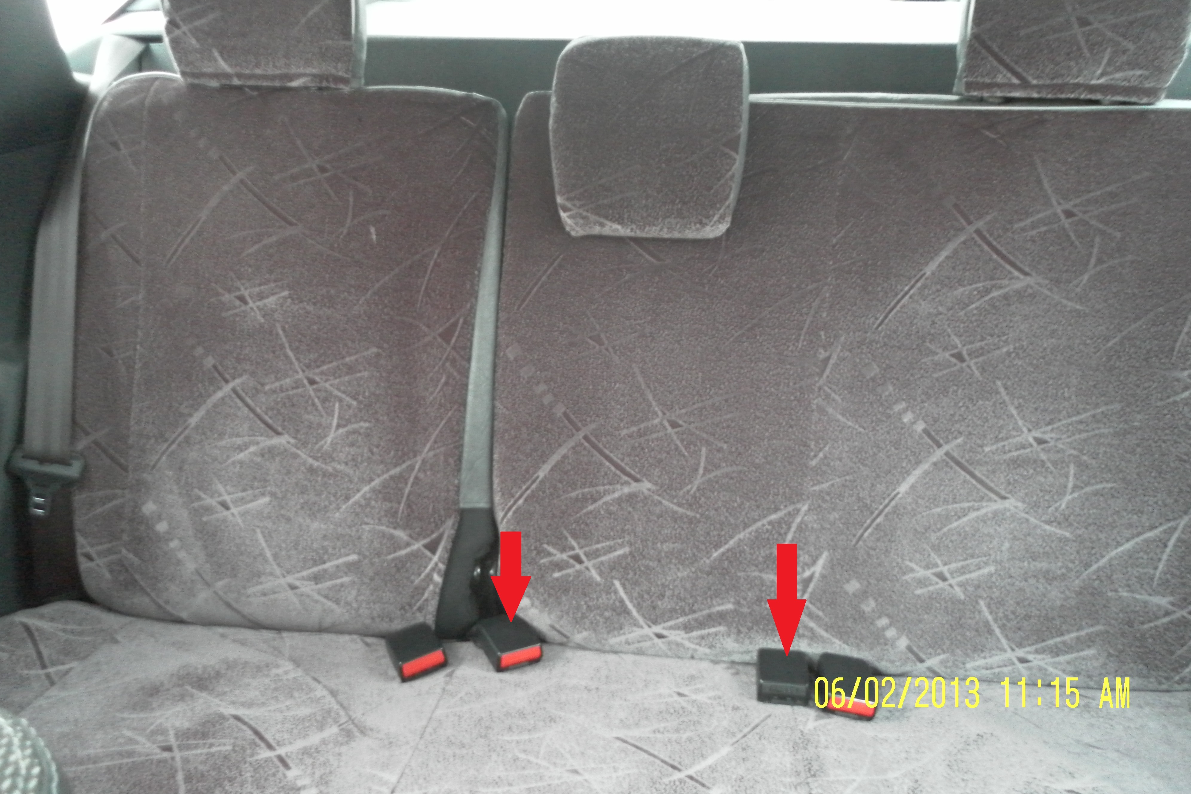

Задний ремень имеет две пряжки, широкую и узкую.
Широкая пряжка вставляется в красный замок и ремень проходит через плечо, если дополнительно вставить узкую пряжку в черный замок, то ремень дополнительно будет проходит через пояс среднего пассажира.
