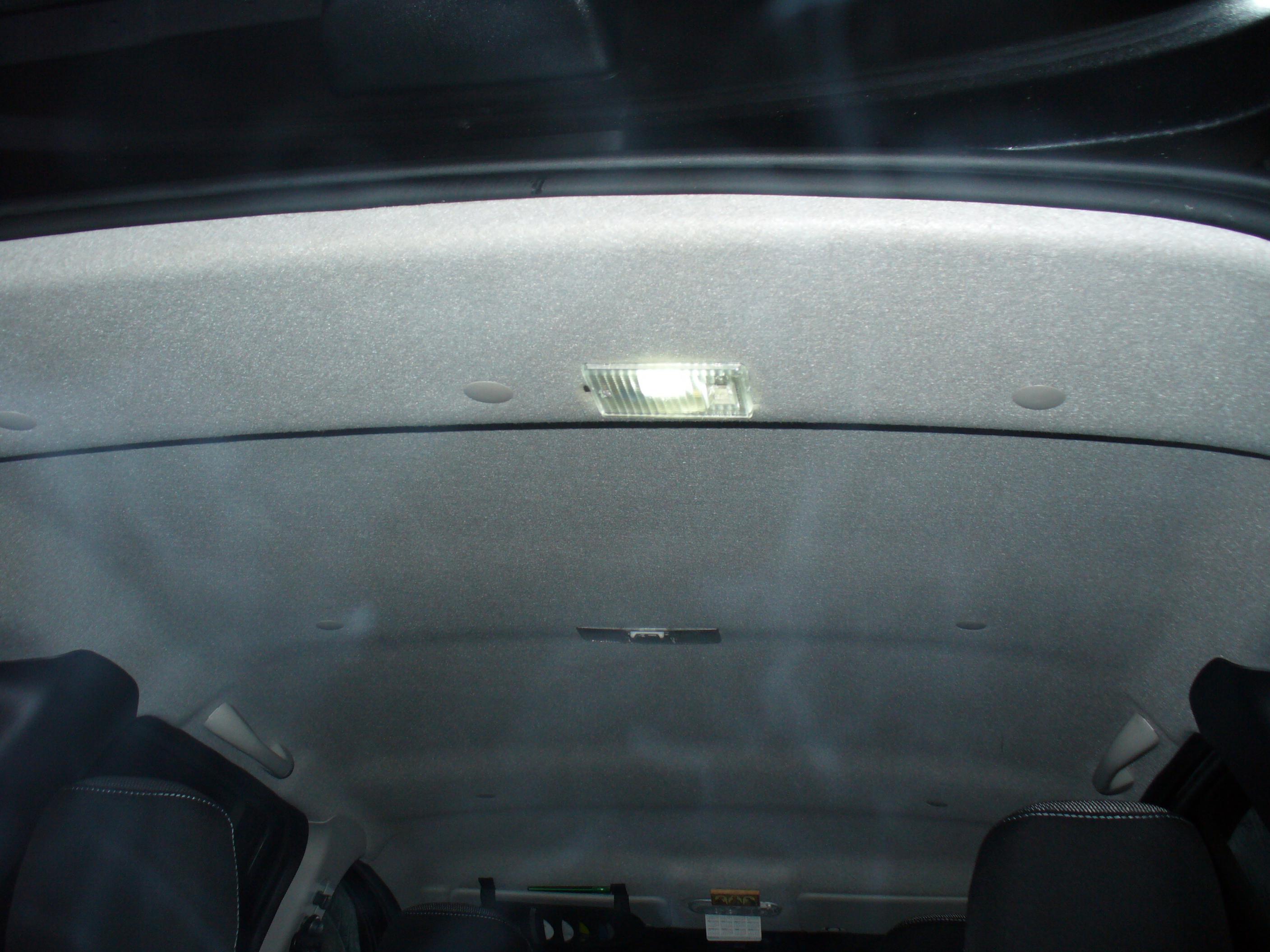

Ну и я свои три копейки. Потолочная подсветка тем, кто сзади. Еще в сентябре купил в Питере на разборке в euroauto.ru родной реношный светильник за 300р и все думал, каким образом впендюрить именно его, потому как нету 3,5 см под обшивкой, а колхозить что-нибудь другое и тем более тазовское, рука не поднималась. Над задними сидушками, между клипсами имеем 2,5 см. Светильник 3,5. На фотках видно, что полсантиметра безболезненно стачиваем, нужно еще пол. Думаю что плавный прогиб вниз на полсантиметра будет не страшен, а если не понравится, то буду стачивать дальше, контакты в плафоне придется чуть согнуть по другому, ну и пластмассовые цоколя в лампочках тоже.
Короче я определился и буду внедрять. Сначала все сточу, проверю работоспособность, ну и потом потолок по шаблону. Назад дороги нету.

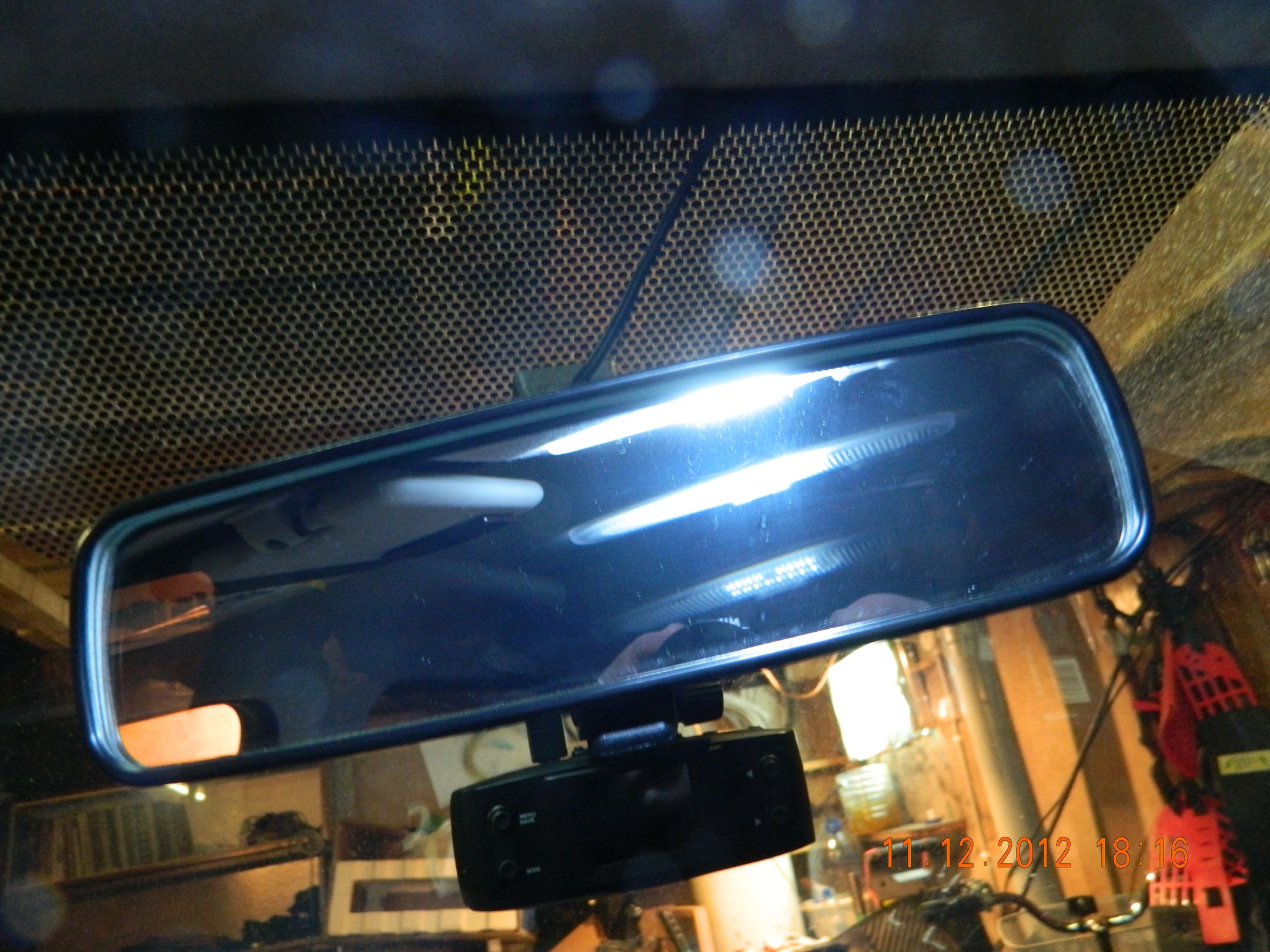

Старый 09.12.2012, 16:50   #4

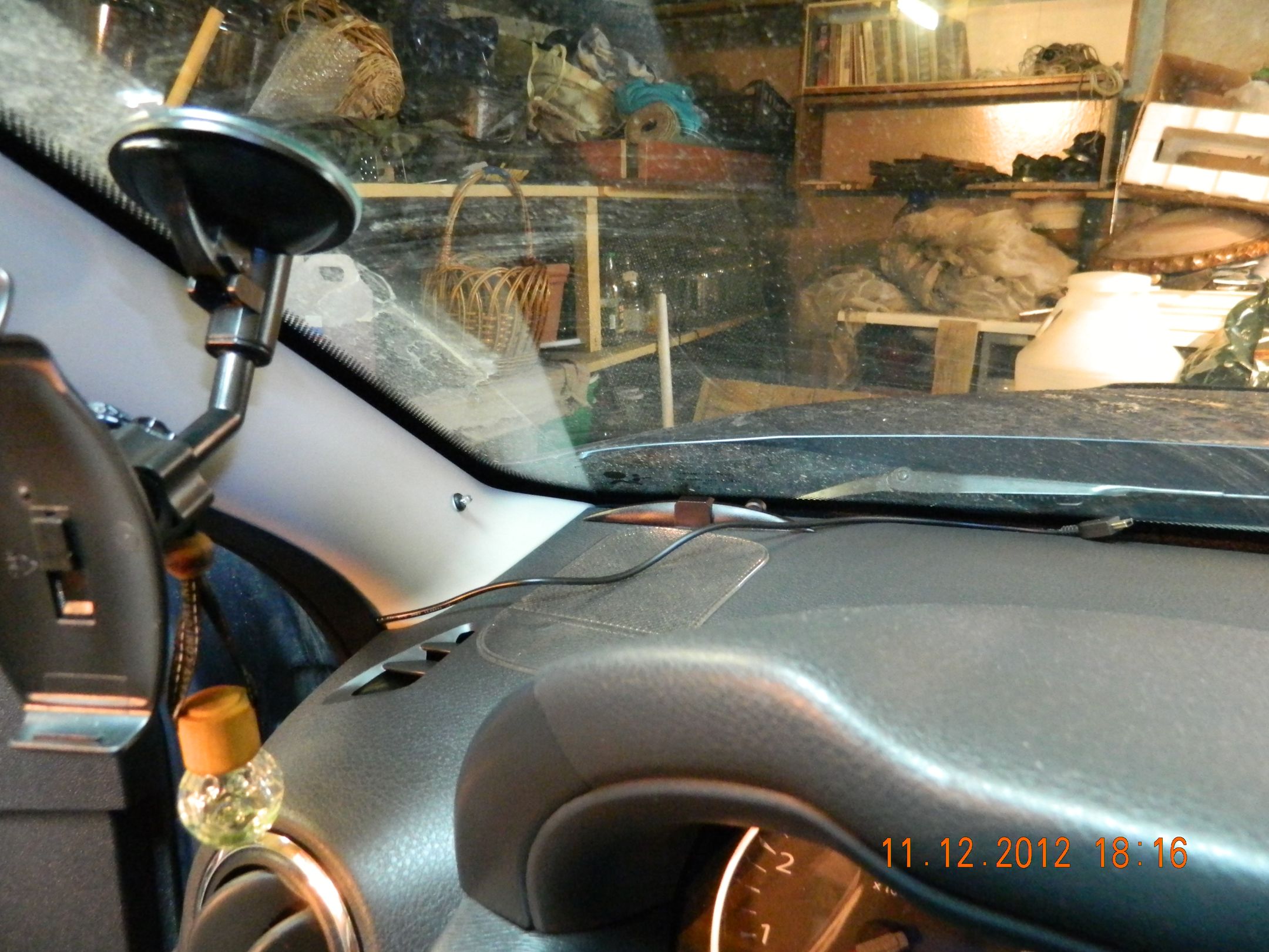

Игорян, покажи как регистратор сделал!
Старый 09.12.2012, 17:16   #5
Сообщений: 9,935
Висит стандартно. У зеркала на присоске. Шнур проложил по потолку, через правую стойку и протянул в бардачек, в тройник. Тройник там лежит. Сам тройник подключен куда-то в глубине торпеды, сам штепсель-отрезан и провода врезаны в систему. Питание подается только тогда, когда машина заведена.

Сточил плафон, теперь не 3,5 а 2,7. Под потолком 2,5 дальше стачивать пока не буду, думаю хватит. Вырезал шаблон, по которому буду резать потолок. Продолжение следует...

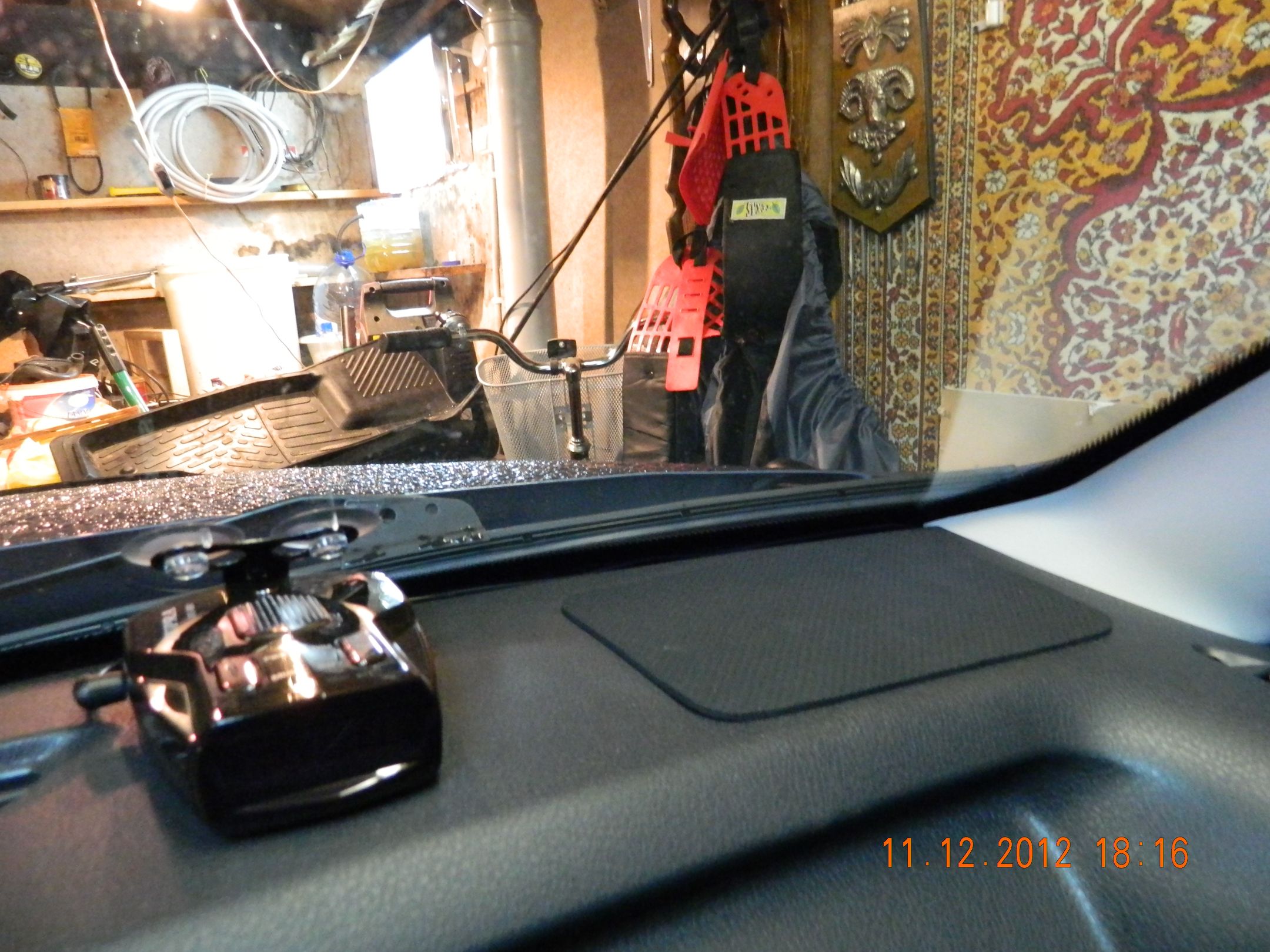

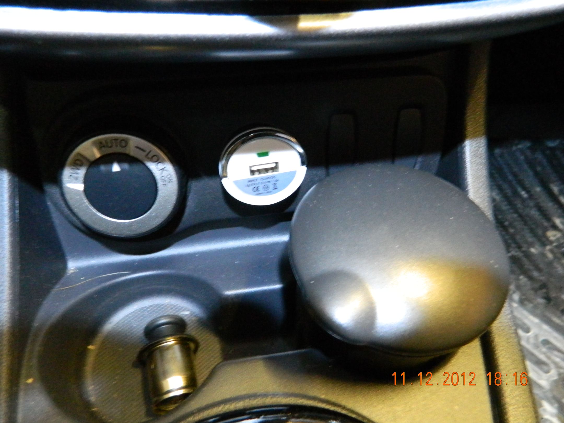

Zap, это уже нужно отпочковывать в отдельную тему. Пусть помогут более опытные товарищи. И, всё же, это интерьер.
Тоже, сразу купил себе утроитель прикуривателя. Радар, регистратор, навигатор.
Куча шнурков через всю бороду задрала сразу. Недели через2-3 переделал. Понятия не имею как вставлять фотку с комментарием, потом опять фотку с комментарием, поэтому по номерам. 1 и 2 спаял такую лабуду. Это преобразователь 12to5v 3A, версия раз, чуть с индуктивностью не угадал, засвистела, в Жорике стоит v2, а эту в перепайку. Одел ее в термоусадку и поместил под приемник, там места выше крыши. Подпаялся с обратной стороны прикуривателя, а всю разводку потребителям под торпедой, кому через стойки, кому через крышу.Фотки 3,4,5. Ну а фотка 6 это маленькая мулька usb только для подзарядки телефонов

Теперь я балдю, ни одного шнурка не болтается и все работает
Старый 11.12.2012, 20:51   #9
Видел лично ,подтверждаю.Весчь.

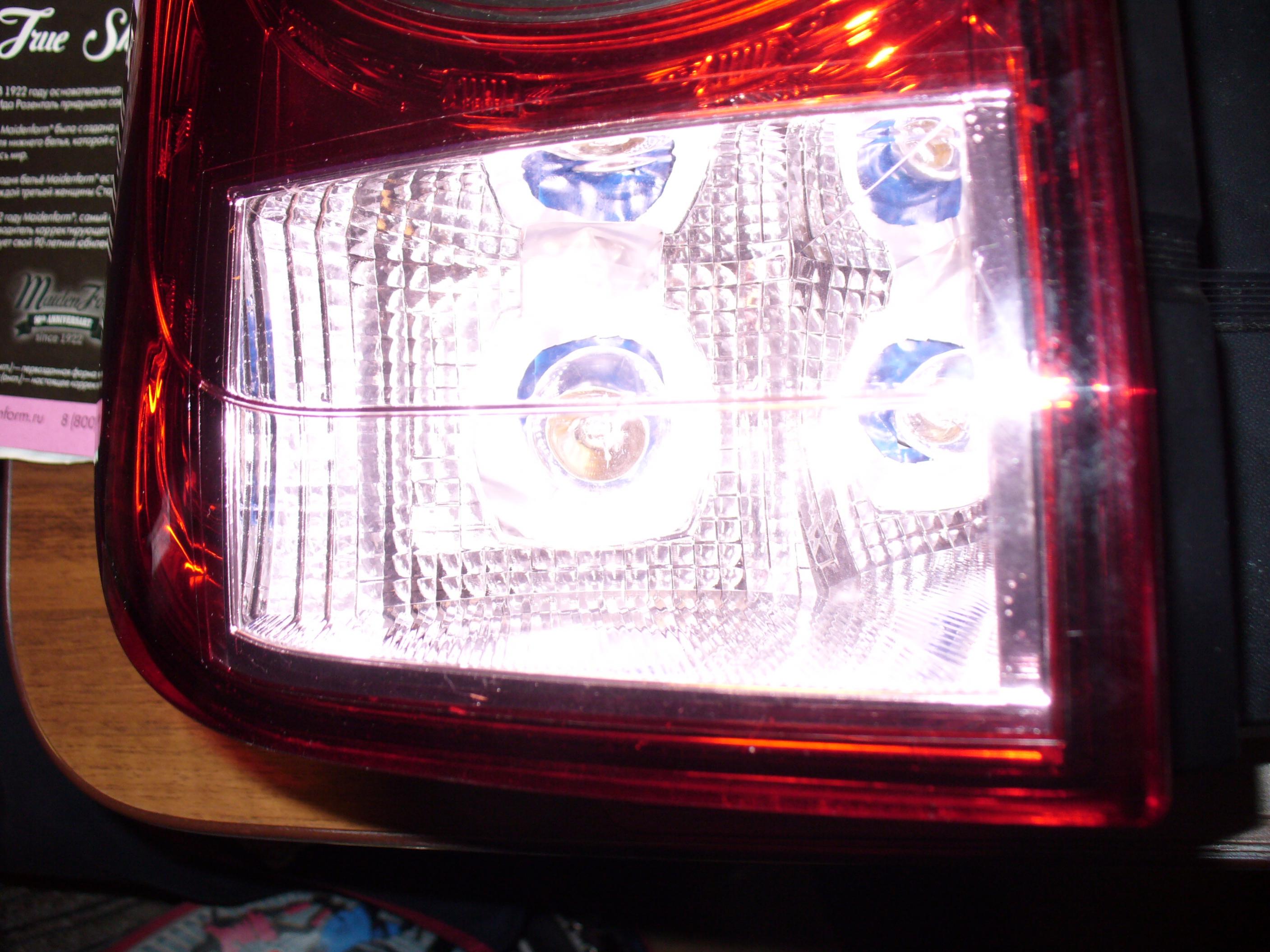

Ky6uk, классные доработки, заинтересовали моменты со светодиодами в задние катафоты
Старый 17.12.2012, 22:50   #12
Сообщений: 9,935
Идея отличная.Согласен.
У меня с одной стороны сгорели светодиоды, вторая нормально вроде, но я снял и поставил туда обычные-родные. Санек же, когда у него сгорело снова спаял все.. я че-то никак на второй раз не решусь.
Светодиоды либо шняжные попались.. или руки паяльщика не пропаяли хорошо

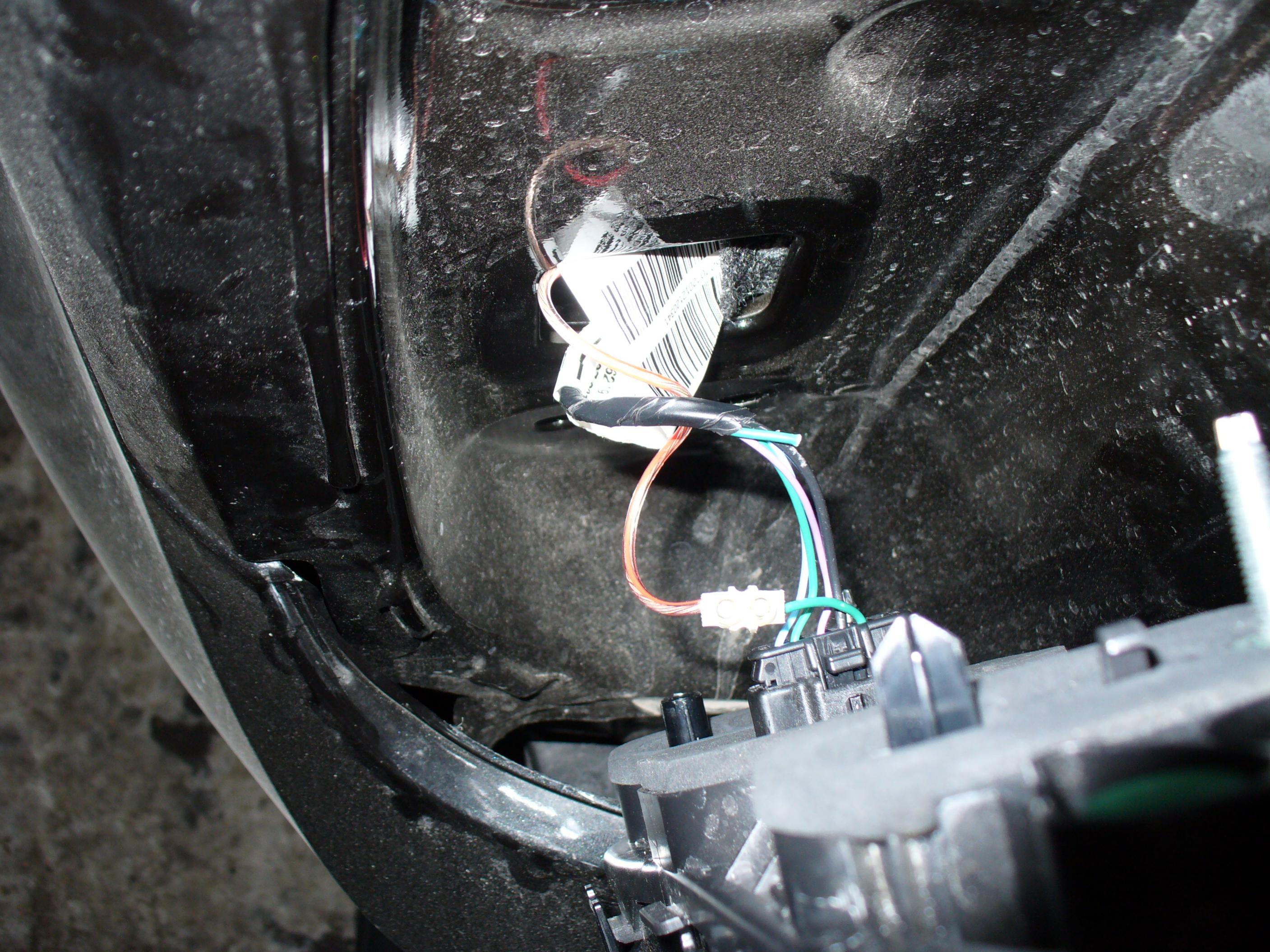

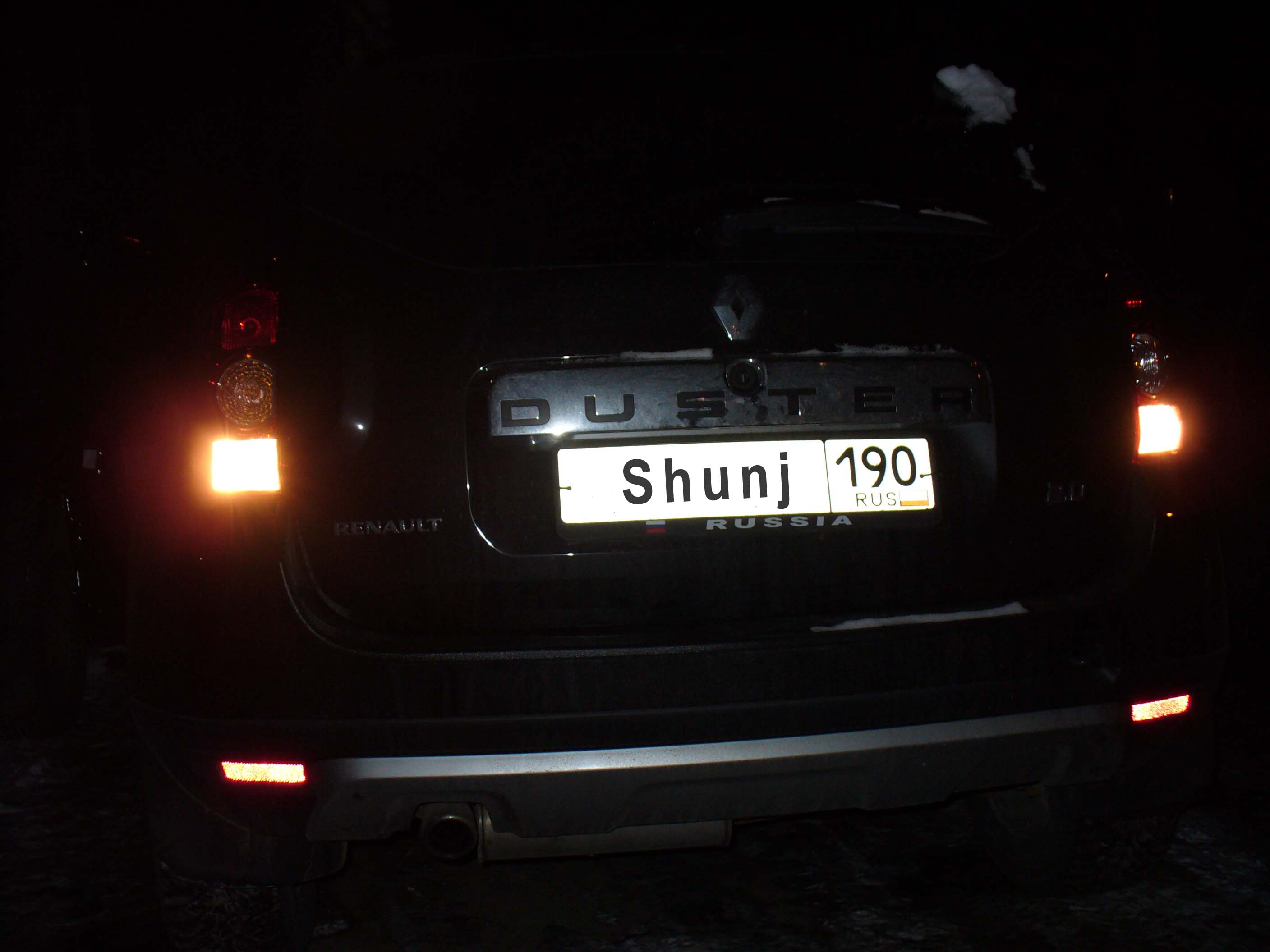

На старом сайте подсказовали,решил переделать задний противотуманный фонарь на задний ход.Паяльником действительно поработал в двух местах,у основания пластиковых стоек.Красный плафон вытащил легко.Провод на зад.прот.фонарь отрезал и соединил с помощью колодки с дополнительно проведённым проводом.Второй конец к правому фонарю,на задний ход.Провод прятал (у меня карпетом обклеяно) под него и уплотнитель багажника.При необходимости всё возвращается обратно.Красный плафон практически не пострадал.
