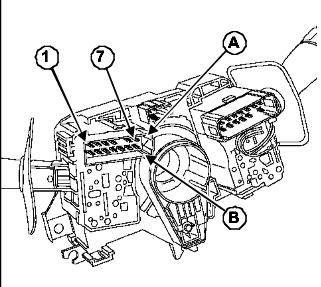

Привожу схему доработки для регулировки паузы дворников на реле 37.3777-03.
Реле подойдет и аналогичное с такими-же обозначениями контактов, оно подвязывается хомутом снизу к рулевой колонке внутри внутри кожухов. Я купил для реле подходящую шестиконтактную колодку с проводами.
Схема доработок и расположение контактов разъема в приложении.
Схема доработок и расположение контактов разъема.
Регулировка паузы с помощью реле 722.3777-01.
Регулировка паузы с помощью реле 723.3777-01 на Ларгусе.
Регулировка паузы переднего и заднего стеклоочистителей на одном реле.
Наглядная распиновка подрулевого разъёма стеклоочистителя омывателя Дастера. Ряд "А".
Наглядная распиновка подрулевого разъёма стеклоочистителя омывателя Дастера. Ряд "В".
