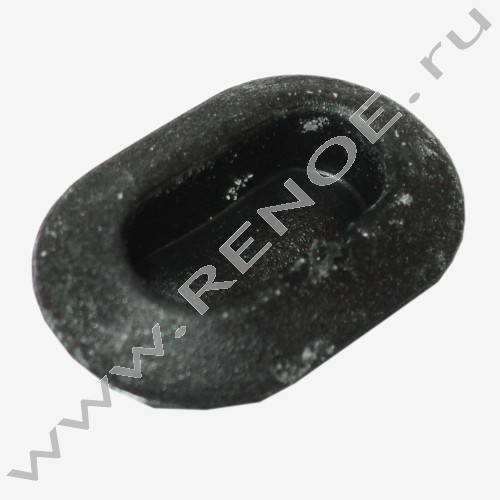

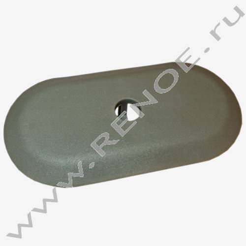

Ещё один момент, мне кажется некоторые здесь путают дренажные заглушки с вентиляционными заглушками:
вот так выглядит дренажная заглушка двери и вот так вентиляционная
PS: думаю вентиляционные стоят у всех

Вот такие овальные стоят на багажнике, я снял только другие фото выкладвал смотрите выше.
+ в дверях

Константин
Яша, в дверях стоят и те и те.

Может у вас такие стоят на полном приводе, я лично щупал не было, ну проверю еще раз если не забуду
