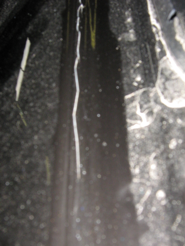

Есть трещина и на наших авто, трещина с левой стороны, на крыше

вот мои до и после
http://duster-clubs.ru/forum/showpos...3&postcount=29
отцу то же исправляли трещины. после исправления пока новых не наблюдается.
с осени, вроде как, на машинах идёт усиленный шов в этом месте.

Где делали? И сколько по времени?
АВТОСЕРВИС разных марок авто
Старый 02.01.2013, 14:49   #4
там же где и брали авто. Автомир на Байкальской. обещают максимум 10 дней. бригады работают 4 через 4. в одну смену не успевают делать. хотя реально дня 3 работы. но плюс идёт согласование с заводом.

А что лучше сразу делать или перед последней гарантии?
Старый 02.01.2013, 14:56   #6
Yakov163, а это как кому больше нравится. многие просто не обращают внимание на эти трещины и не делают ничего. хотя, была информация, что народу начали отказывать в исправлении этих трещин.

А вот интересно , почему именно на левой стороне трещины раньше появляются? У меня на логане так же было и на дасте так же слева появилась. А вот исправлять или так ездить-дилема(вроде бы не мешает и не факт что сделают нормально, чтобы видно небыло их вмешательства)

если возьмутся исправлять по гарантии, то пусть стараются, а если за свои, то (ИМХО) дешевле мовилью залить и не париться

Почитав раздел про вздутие краски вчера, вспомнил что видел информацию про трещины на стыках крыши и задних стоек,слышал так же что завод стал делать двойной шов чтобы не появлялись трещины. Двойные швы ввели зимой если не ошибаюсь. Решил утром проверить и там меня ждало расстройство, трещины с двух сторон,с левой длиннее чем справа. Машина вышла с завода конец марта начало апреля. На следующей неделе поеду к ОД(((((

Тоже купил машину в марте и трещины есть на обоих сторонах((( ,по ходу они не чиго и не исправляли на заводе , всё это бла, бла , бла для народа.

Вчера был ОД, мастер по гарантии мне не поверил, что такие трещины могут быть у Дастера, сказал:
"я первый раз слышу про них, такие только были на логанах произведенных 2005-2006 годах." А я ему в ответ: " я не один такой и у многих такая фигня происходит."
а он:
"Вы первый кто к нам с ними приезжает."
Он пошел их посмотреть и взял лупу через которую он их увидел только с третьего раза, первые два раза сказал что это грязя. когда все таки их разглядел сказал что сделает по гарантии без проблем.

Да, это они умеют, сделать умное лицо и сказать "не может быть" и "вы первый!!!" Блин, сколько талантливых артистов пропадает, им бы в театр. Был логан 08г. , сейчас дастер 12г. все с трещинами, причем с левой стороны всегда трещины больше и раньше появились.

С двух сторон от края до края. положил герметик для аквариумов . Перекраска ни надолго! Кузов играет и это болезнь!!!

прочитав ветку, в выходные залез на табуретку и тщательно все осмотрел со всех сторон. Тьфу-тьфу, ничего нет. Машина марта этого года, Очень активно езжу по пересеченке. Сильно надеюсь, что завод все же болячку устранил, после того, как в прошлом году пошли рекламации по трещенам...

b]SDENOK[/b], не соглашусь. у меня трещины исправлены у ОД ещё в прошлом году. трещины на водостоках больше не появляются.
