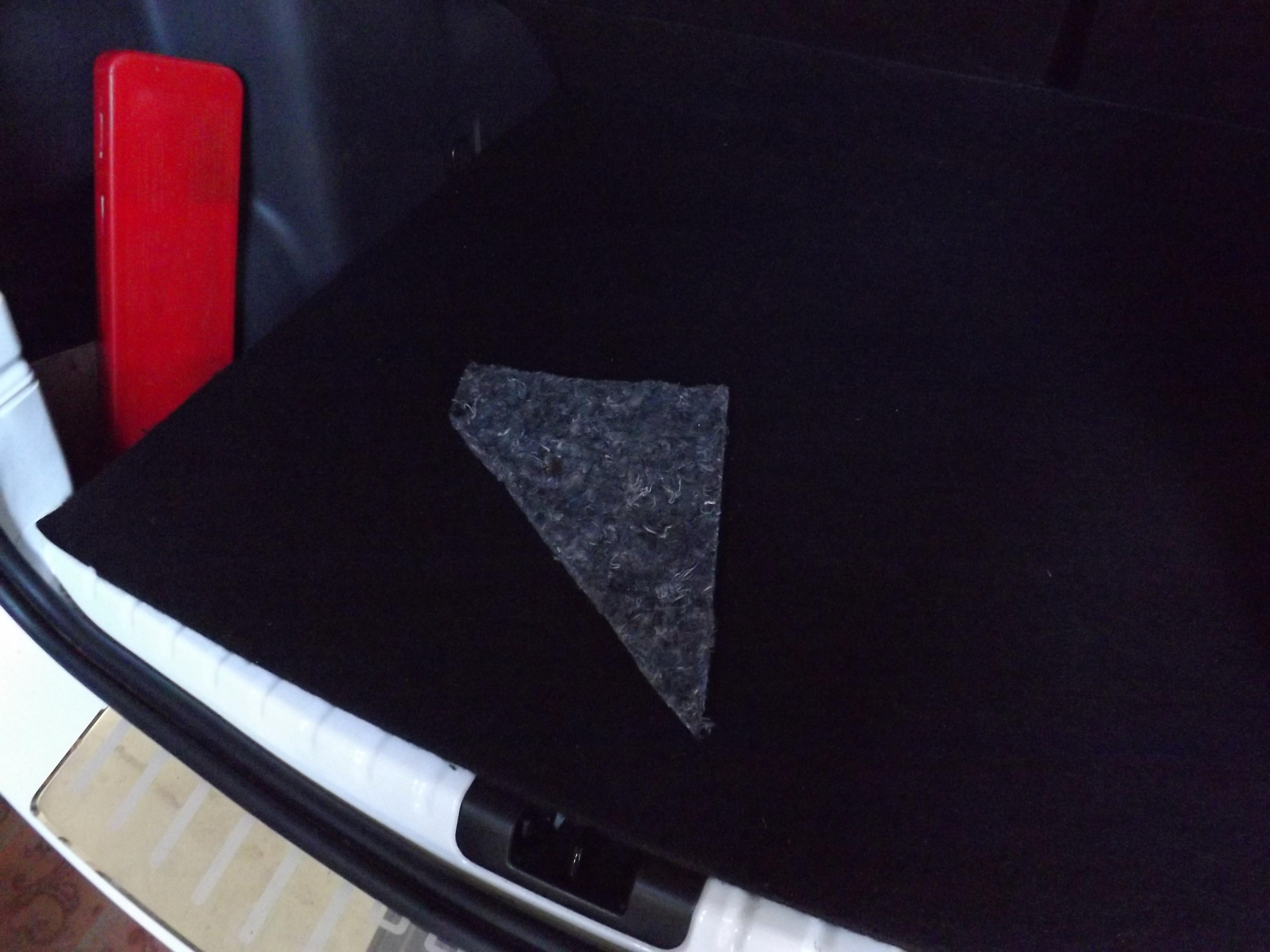

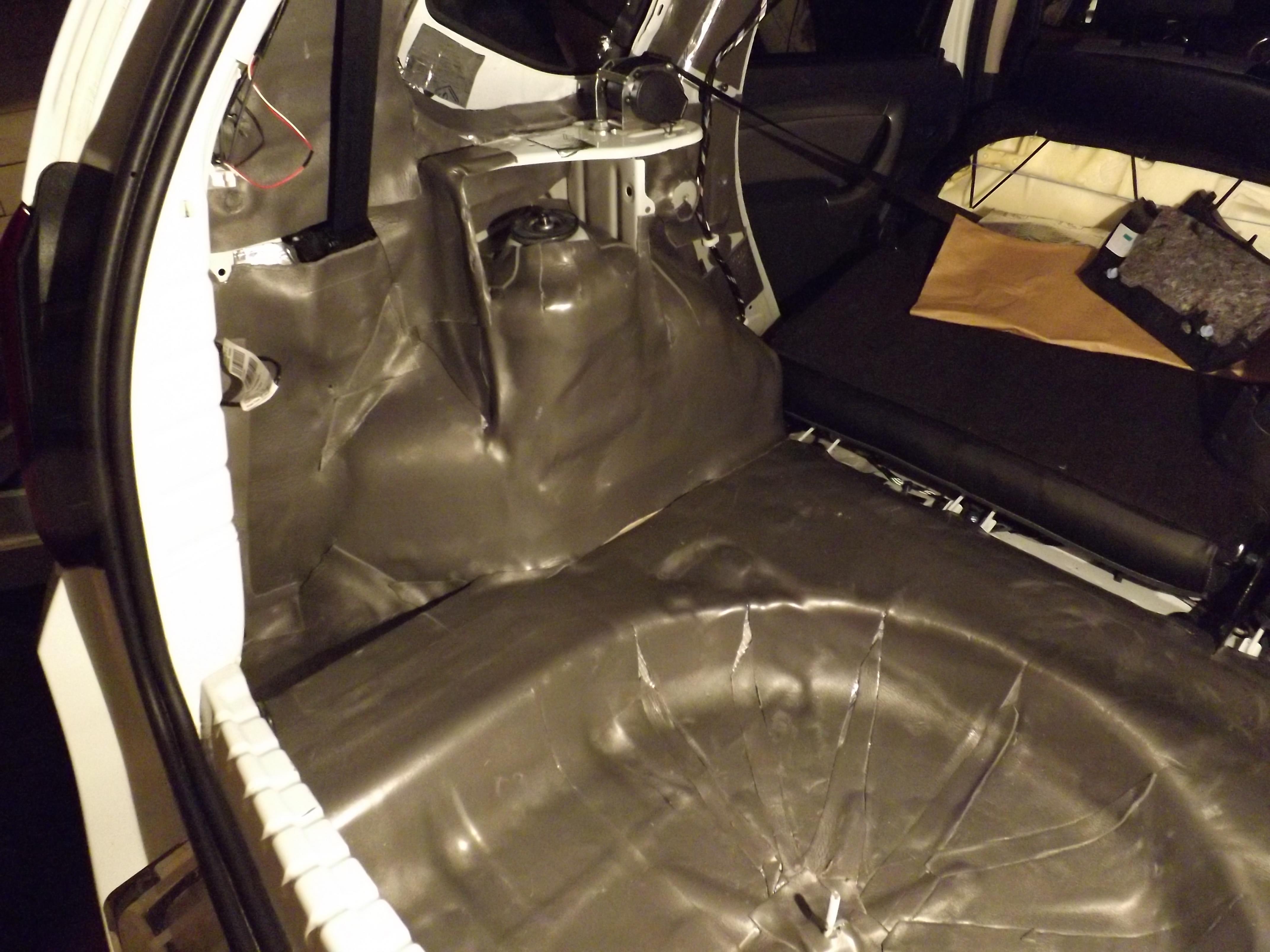

После взялся клеить шумкой, расписывать не буду, надеюсь по фото все будет понятно (если что спрашивайте)

при сборке надо быть внимательным, чтобы не ломались клипсы (при разборке не ломались, при сборке крошились)

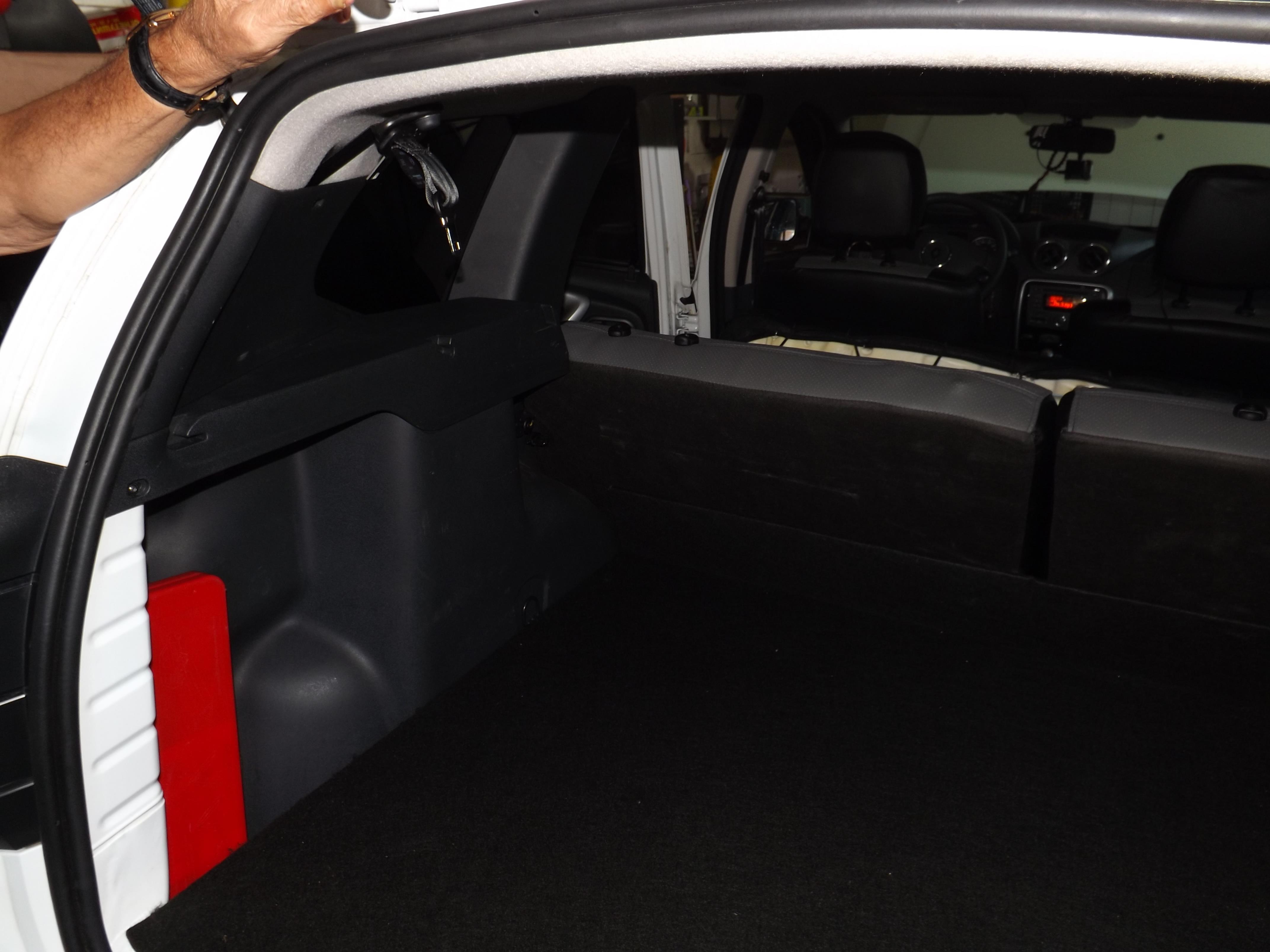

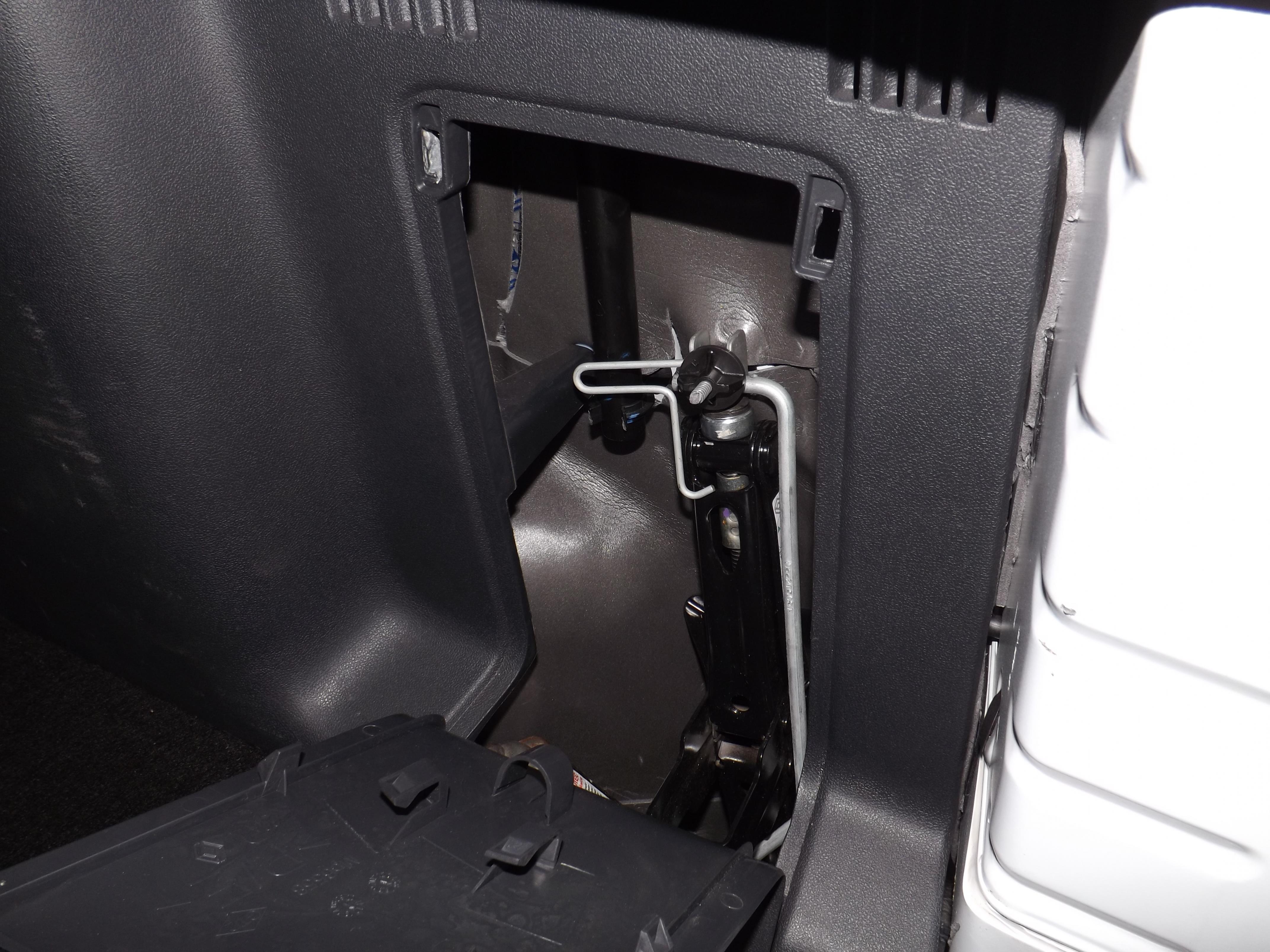

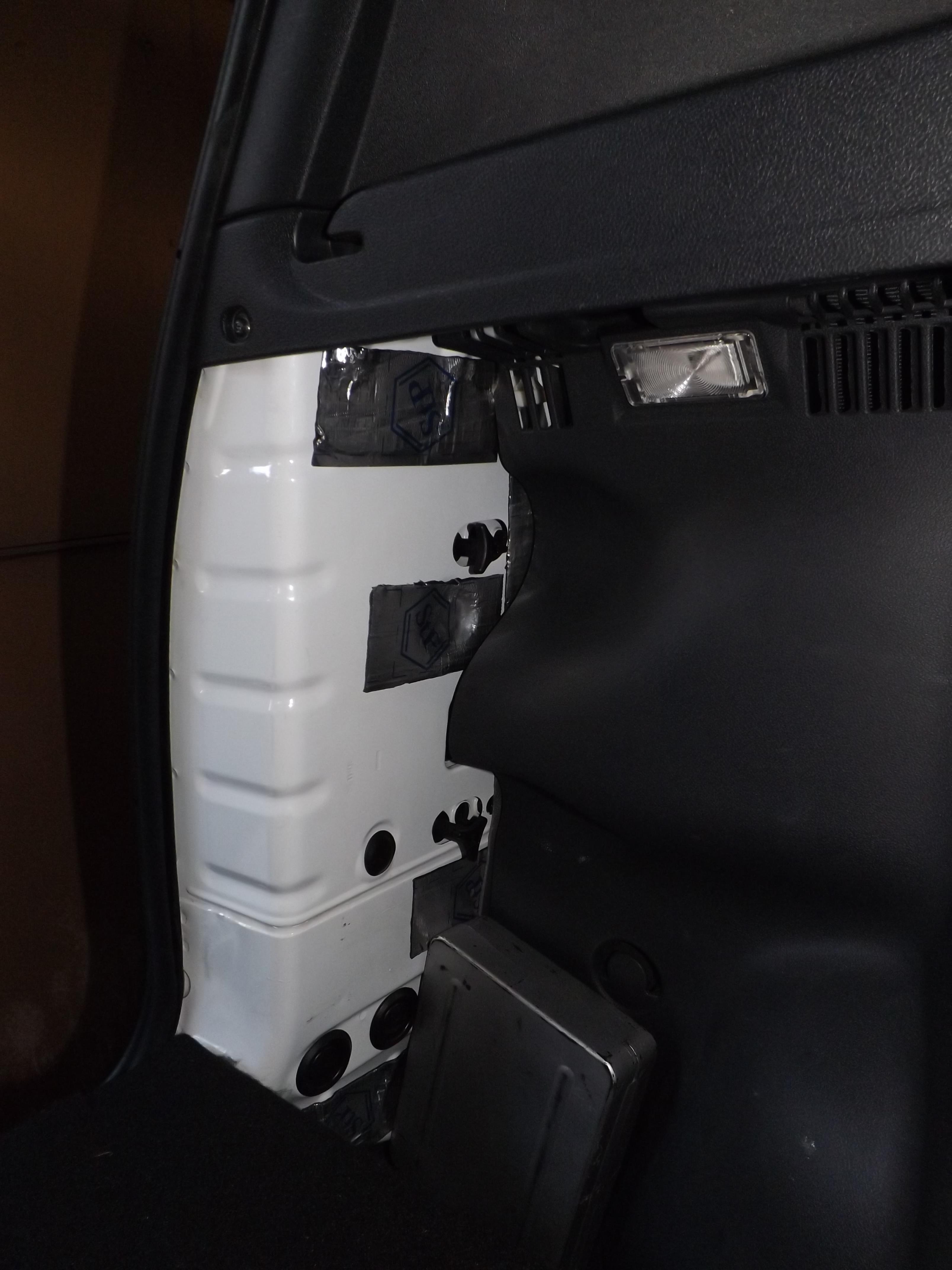

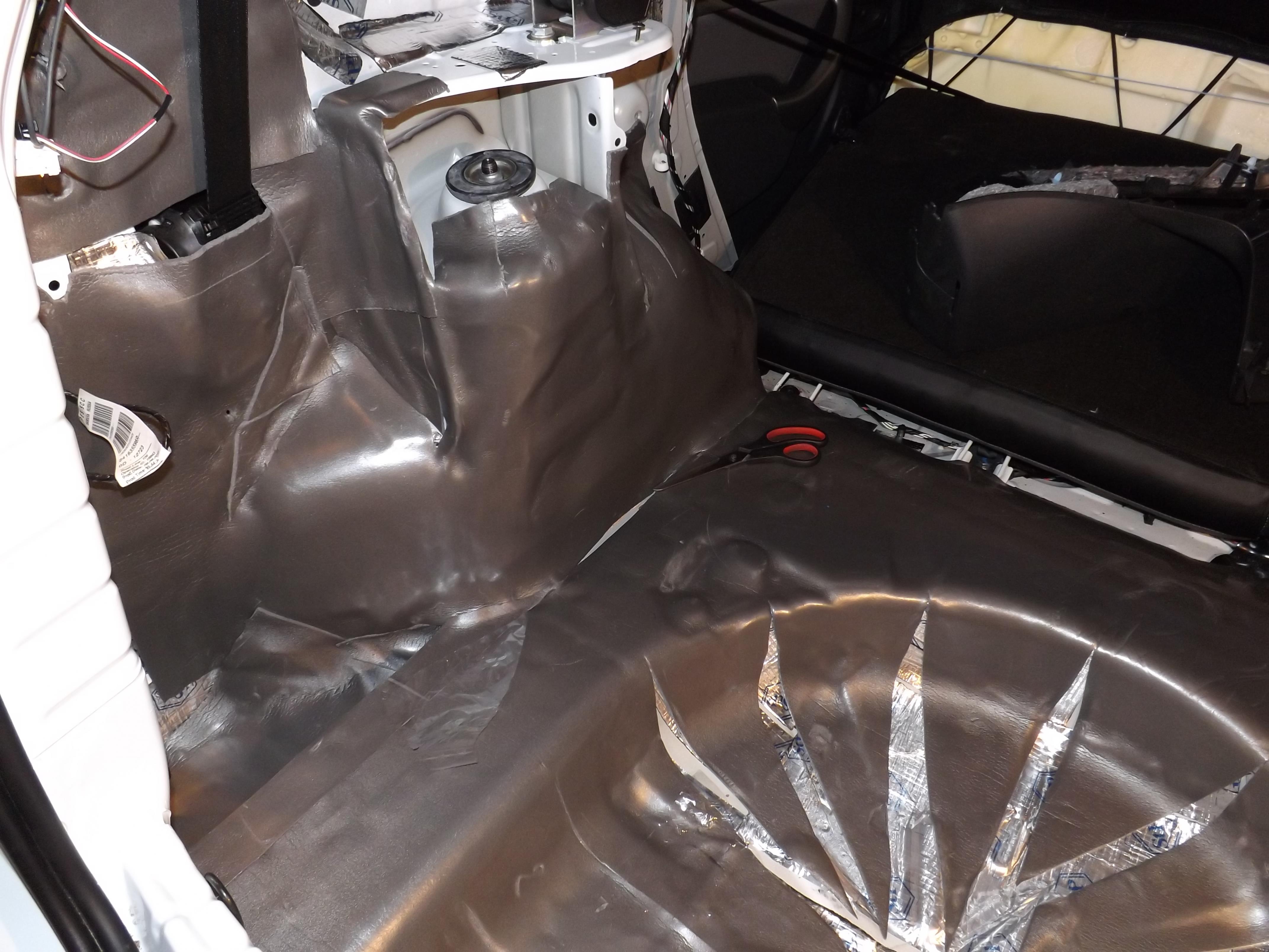

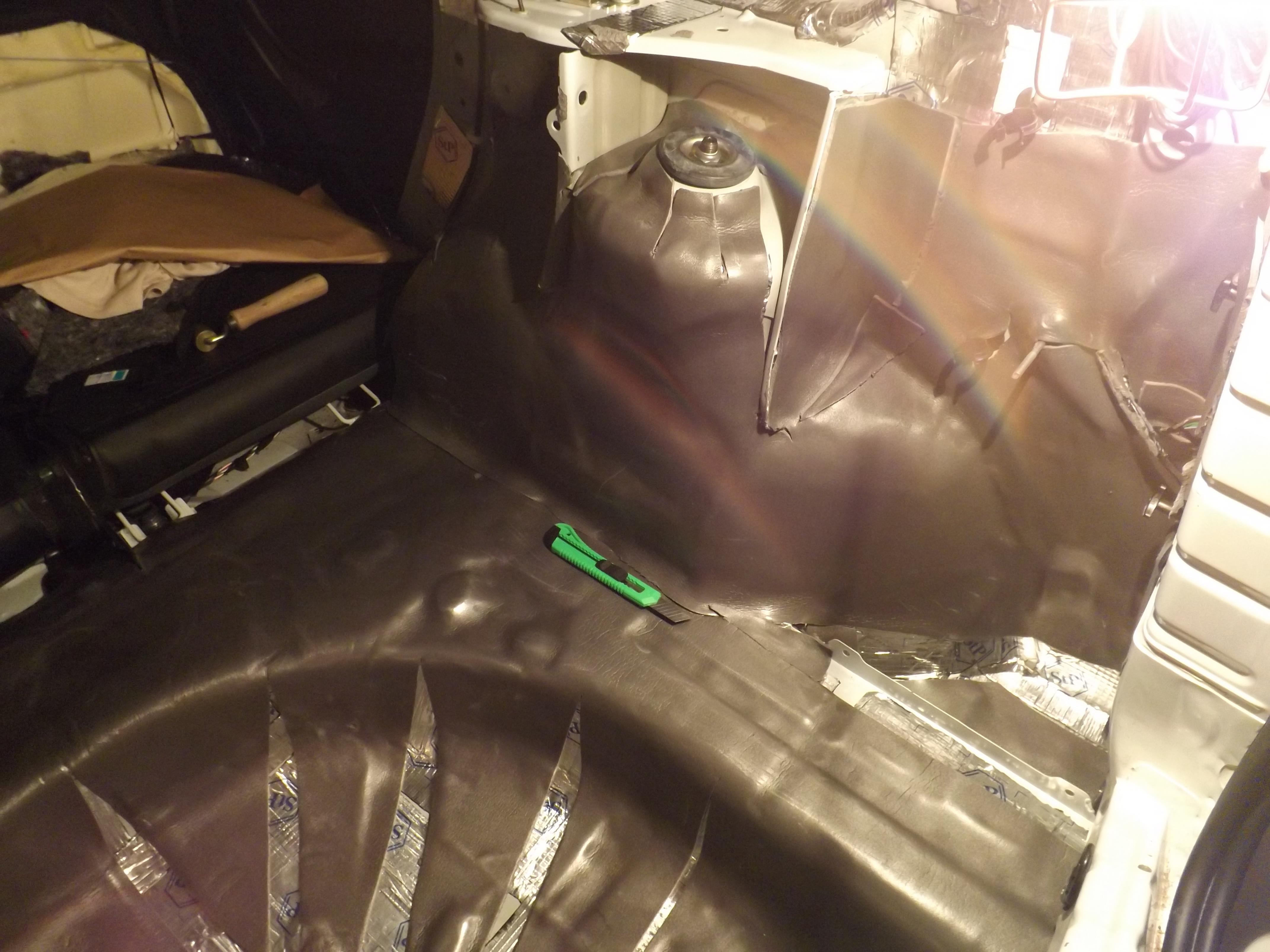

после сборки все выглядело так:
ID:	15477   Нажмите на изображение для увеличения

как видите по фото, перед разборкой надо помечать края обшивки(((((((((

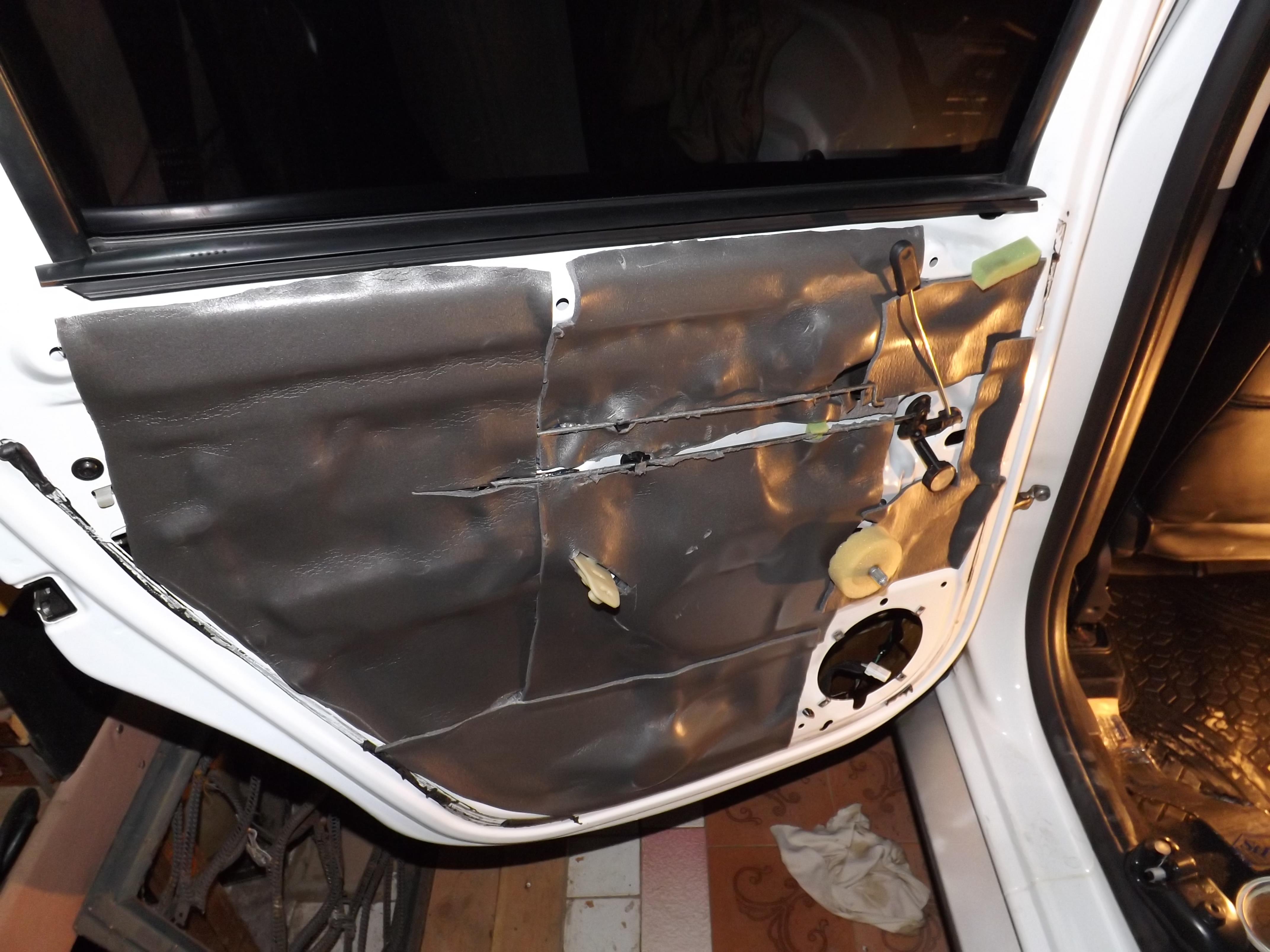

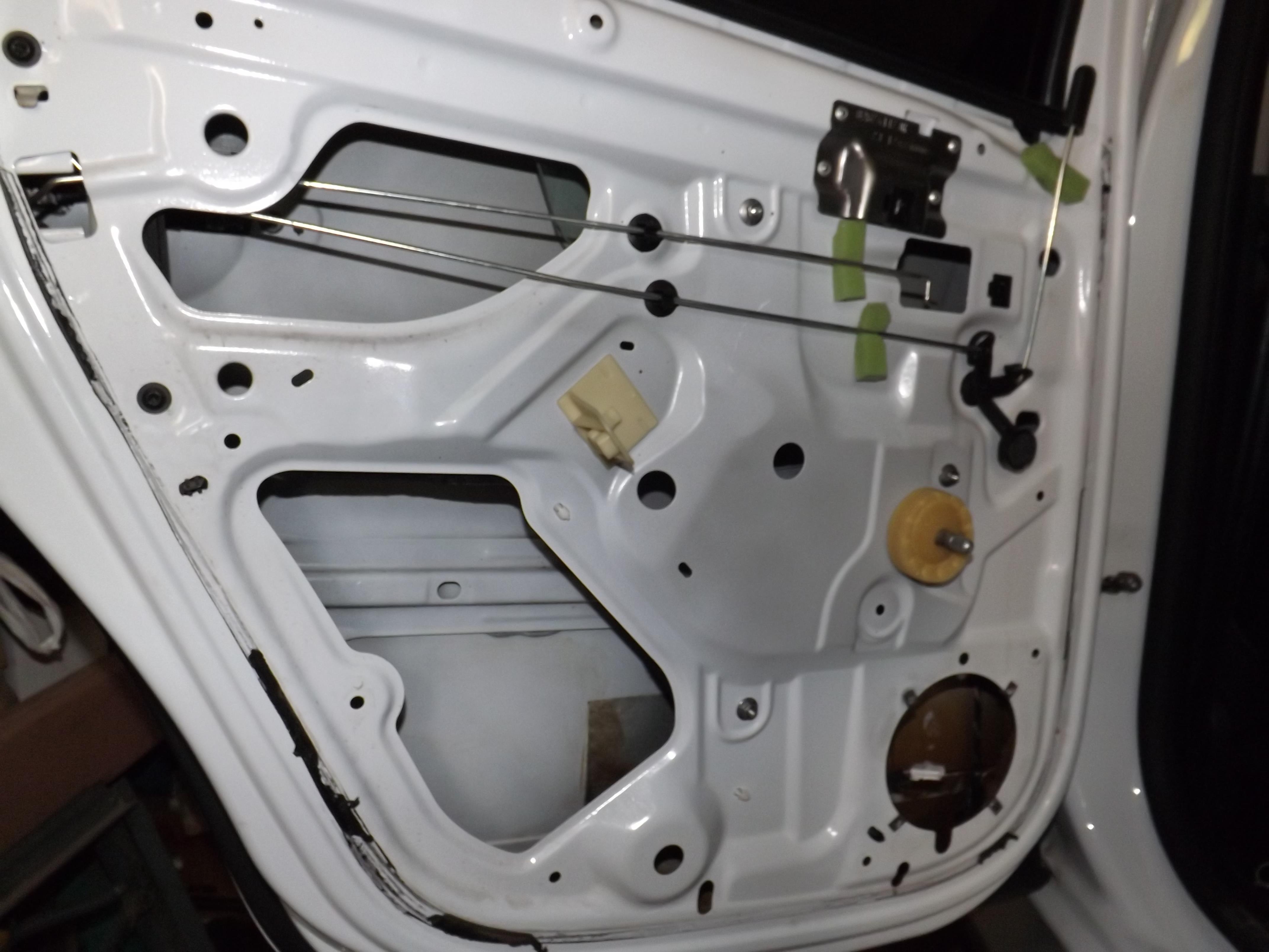

после были вскрыты двери

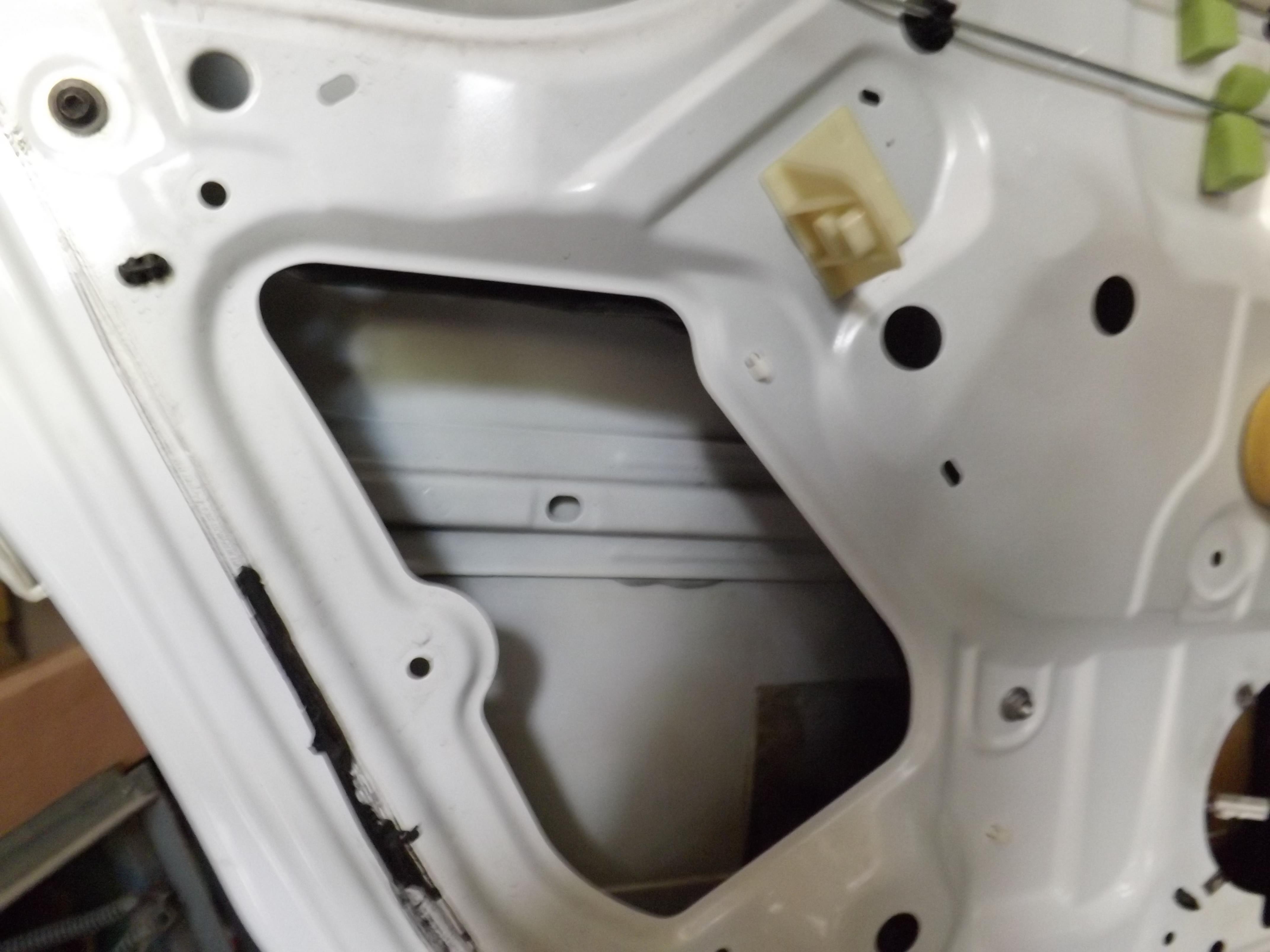

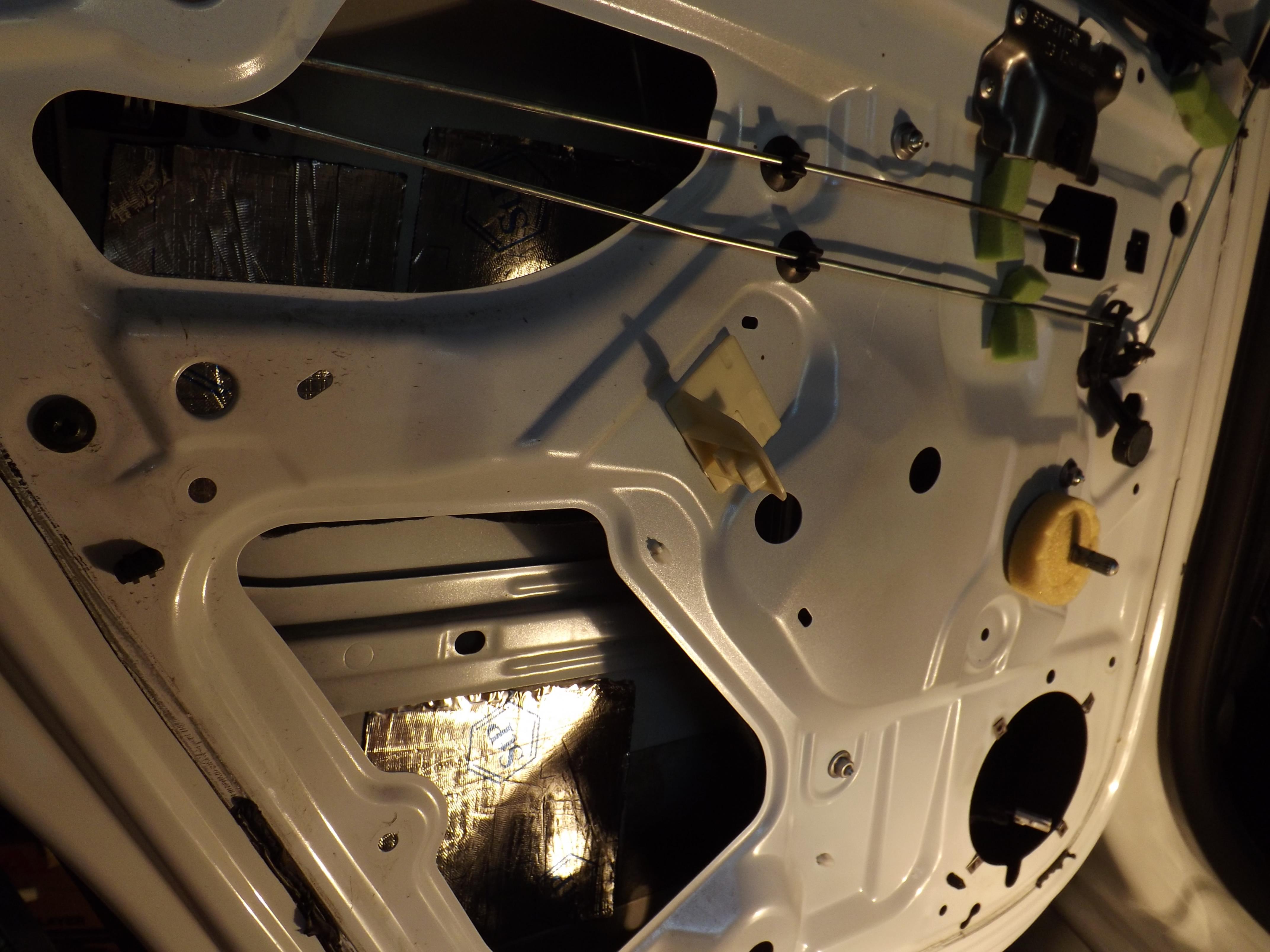

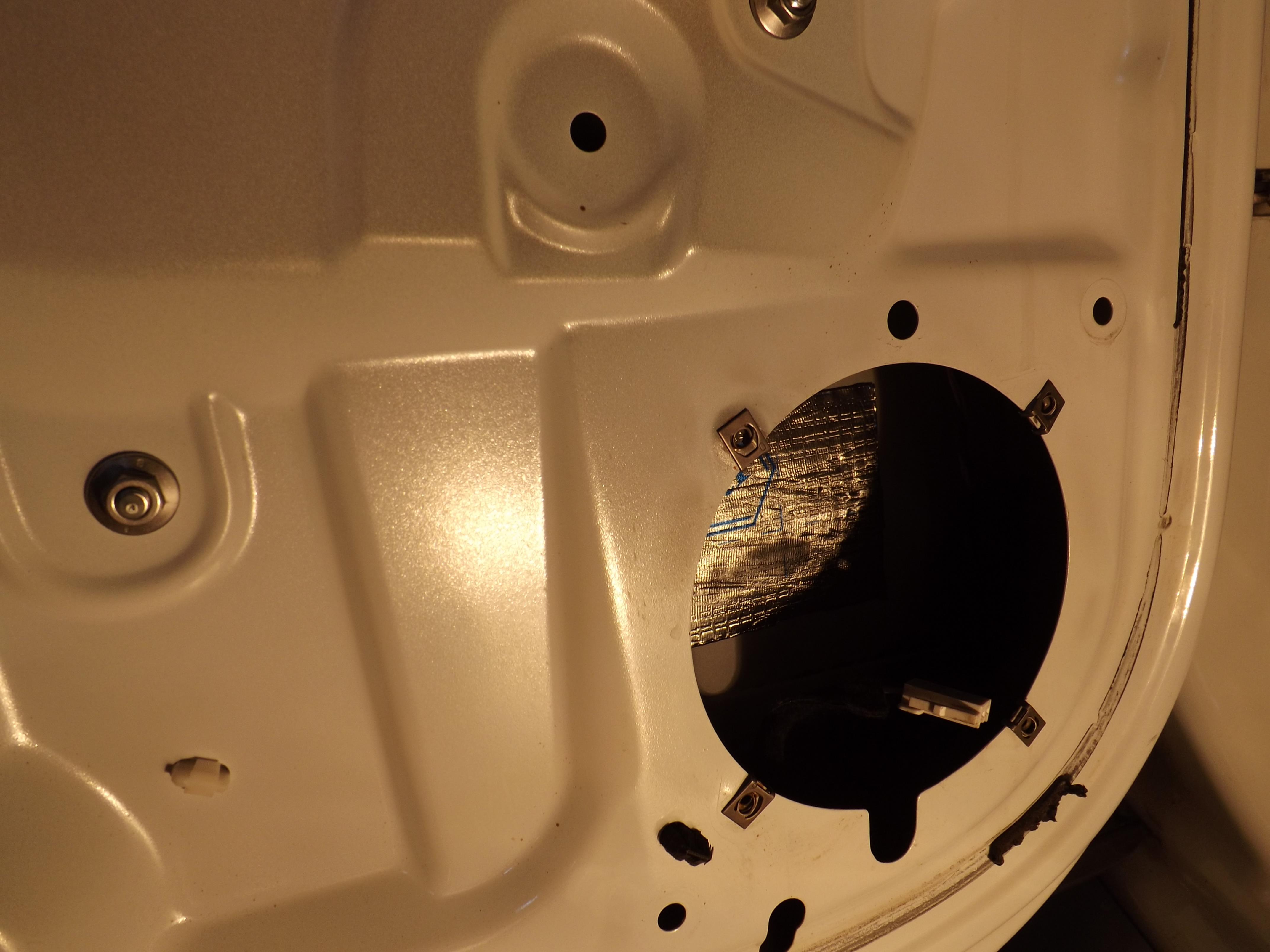

обезжириваем внутреннюю часть двери и клеим вибро, особое внимание уделяем месту под колонкой

после обклейки проливаем мовилем

потом клеим технологические отверстия

только не заклейте отверстия под клипсы, немного вибры нанесите на дверную карту чтобы не вибрировала при различных обстоятельствах

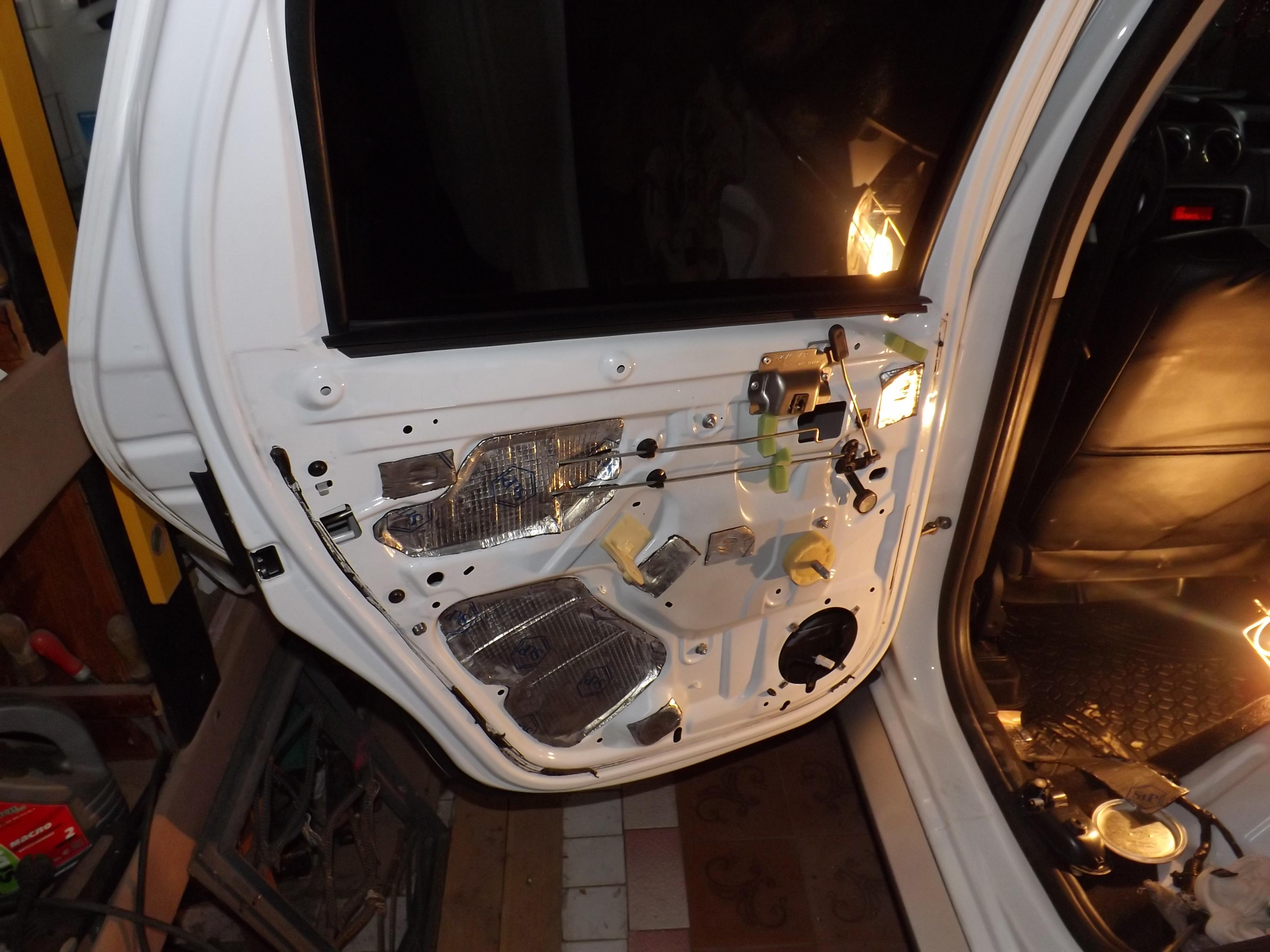

после клеим шумку

немного коряво, первая дверь
---------- Сообщение добавлено в 19:37 ---------- Предыдущее сообщение размещено в 19:34 ----------
про передние просто напишу (фотик был с мелкой), открутив колонки на передней двери, не забудьте выкрутить еще четыре самореза (они в дырках, их видно) которые держат карту, и обязательно проверяйте чтобы все тяги были не приклеены и находились в направляющих (одну дверь разбирал дважды, тяга закрытия двери выскочила из направляющей), и обязательно проклейте карту виброй (внутренний карман, и карман под колонку)

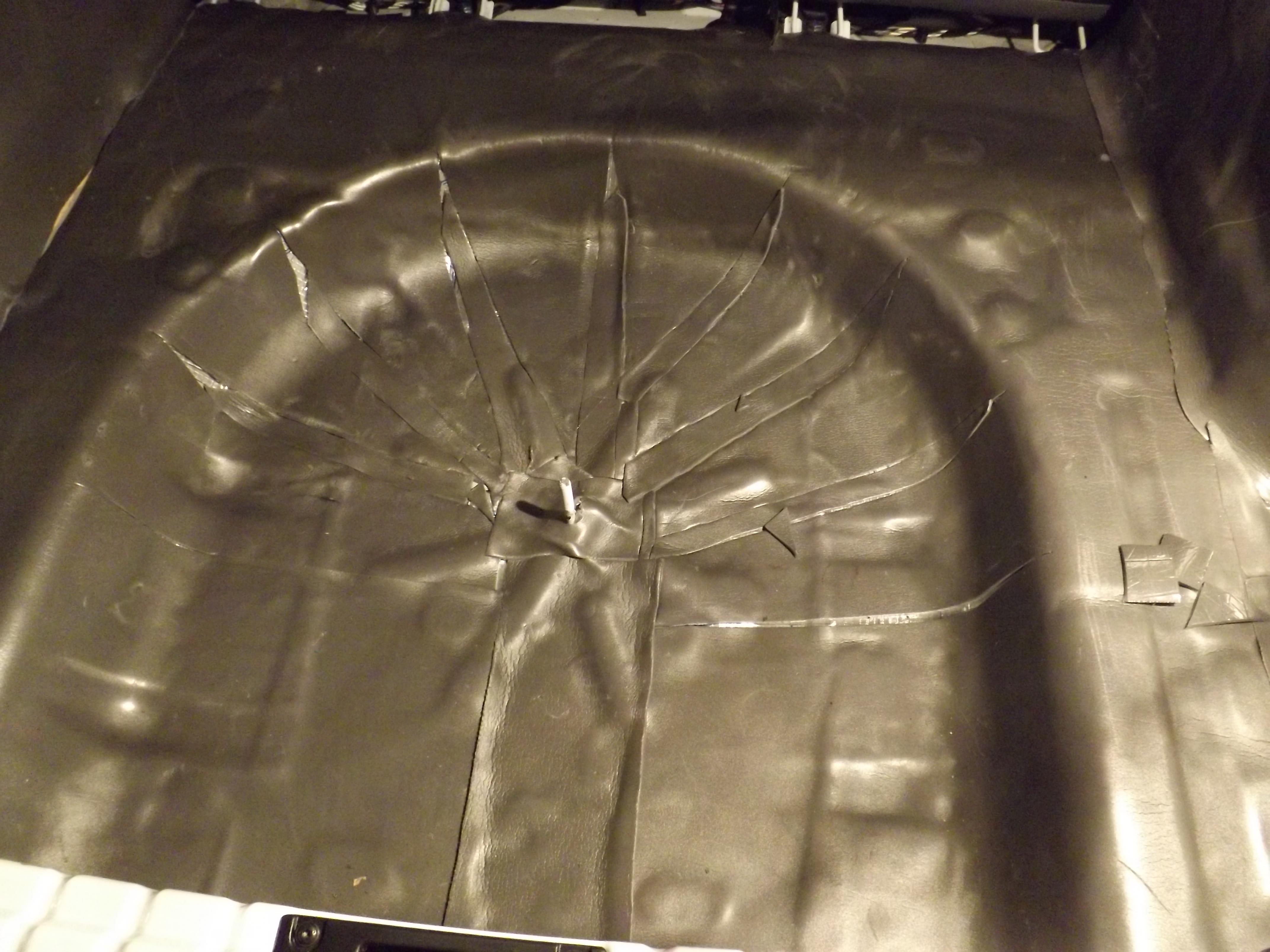

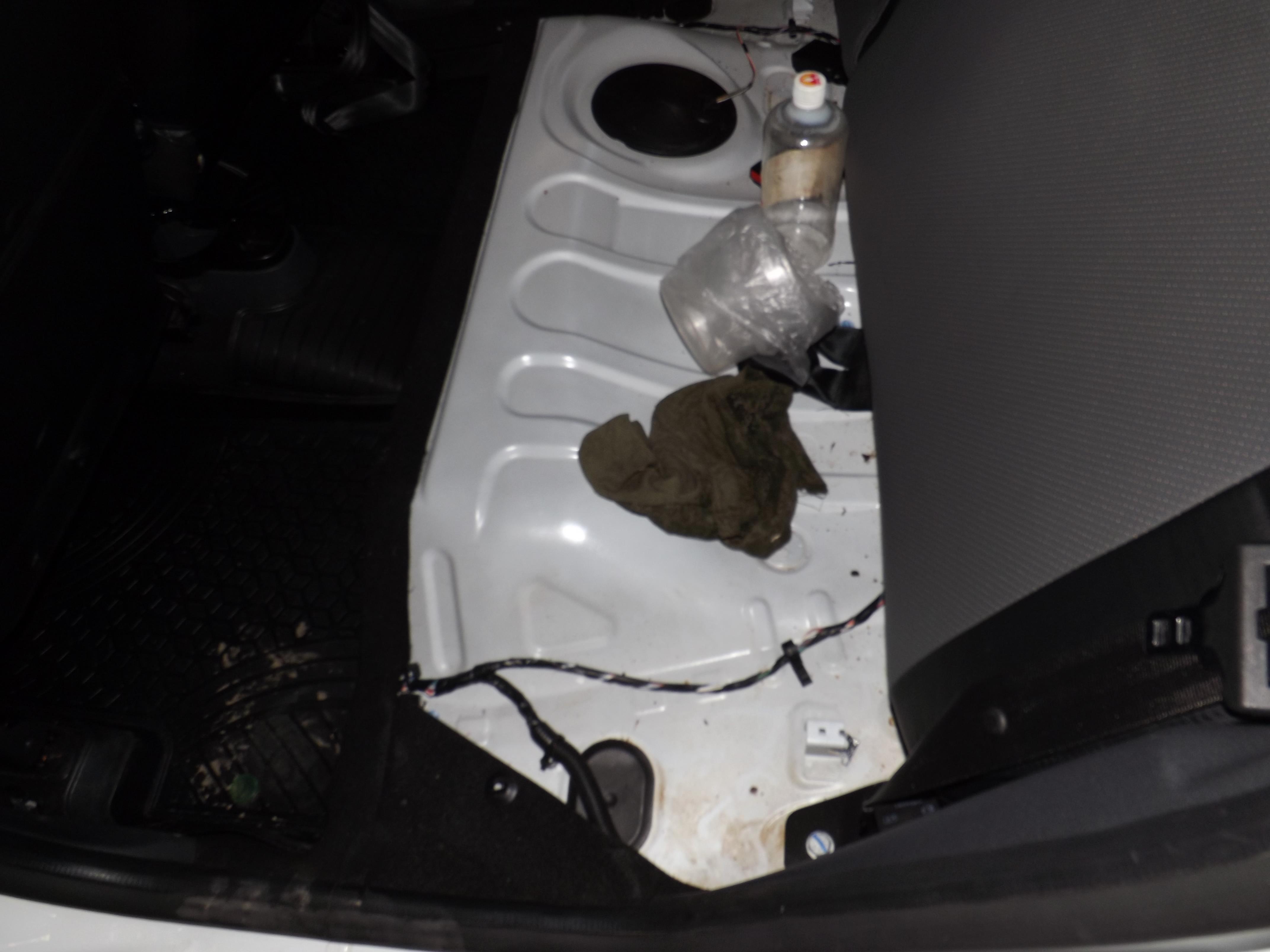

еще проклеил под задним сиденьем

ИТОГ (ИМХО):
ветра из под колонок не стало, музыка на несколько порядков лучше играет, и не много стало тише сзади, осталось сделать от передней торпеды до поликов задних пассажиров
---------- Сообщение добавлено в 20:11 ---------- Предыдущее сообщение размещено в 19:57 ----------
самое главное - двери стали закрываться как на иномарке

Если не ошибаюсь по моему будет еще и теплее в багажнике. Постараюсь на следующий год заняться этим же делом во время отпуска.
