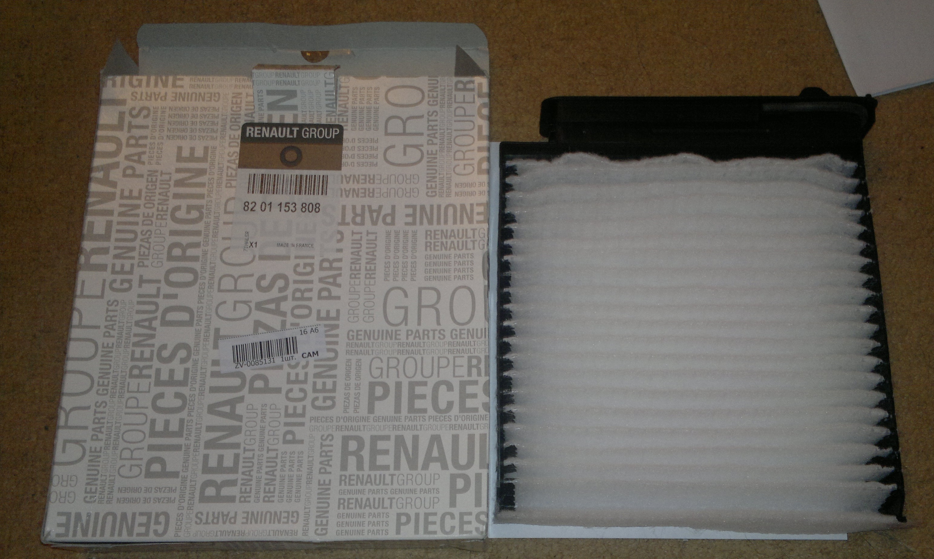

Фильтр салона 8201153808 или 272772835R
Фильтр салона с 2015г 272773016R , Filtron K1321A ( угольный ), Filtron K1321 , ASAM 32037

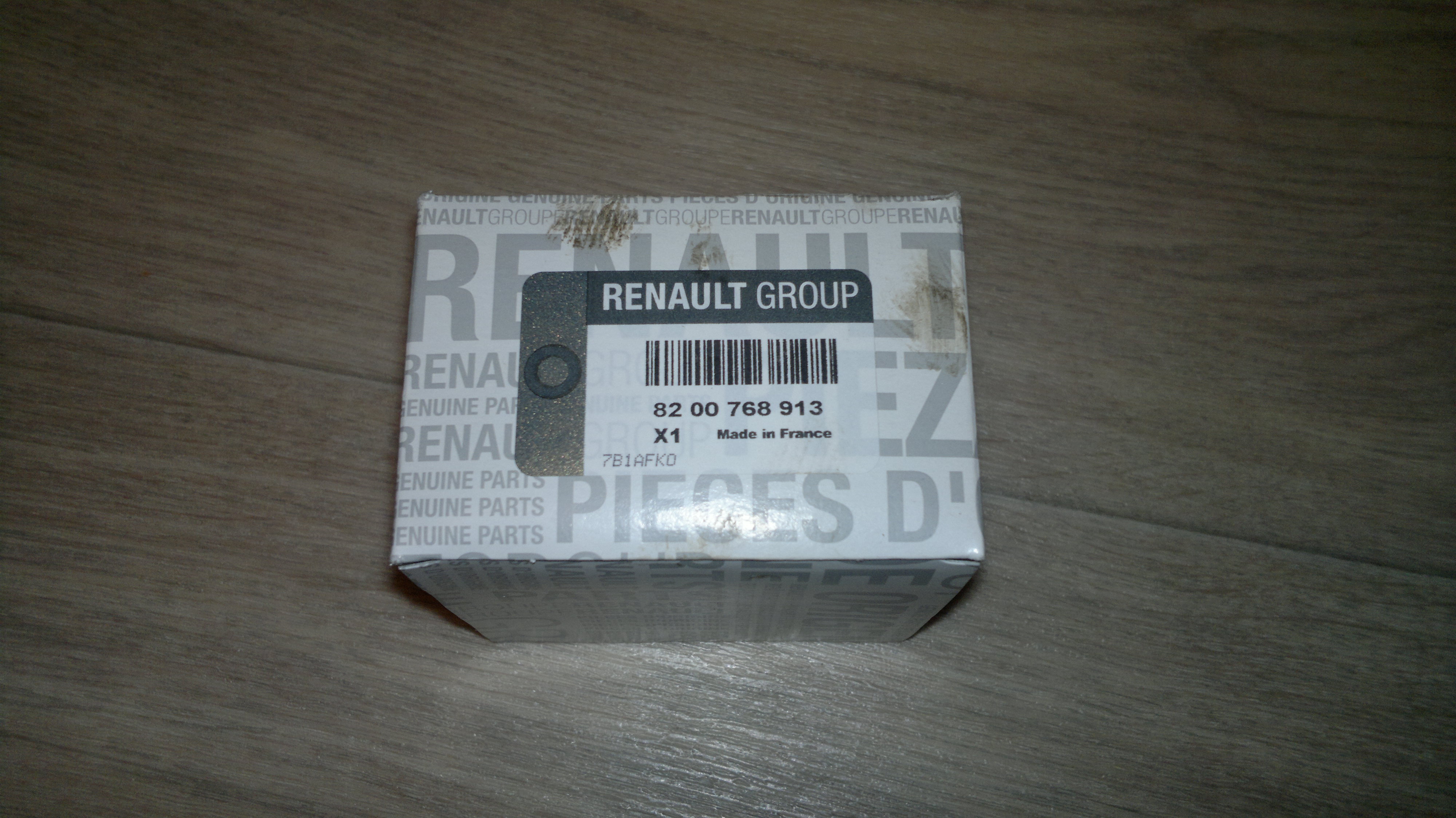

Фильтр масляный 8200768913
