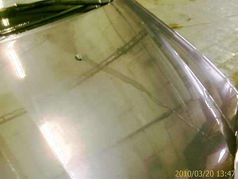

Последний раз редактировалось Clim; 15.01.2013 в 13:55.

Поставил сегодня веерные форсунки от Volvo.
Пассажирская встала идеально, водительская слегка оттопыривается. Станет потеплее, что-нибудь с этим сделаю, а пока и так доволен.
Когда устанавливал, откусил у форсунок по одному усику - иначе не влезали. У пассажирской откусил со стороны прямоугольного паза в отверстии в капоте, у водительской усик угодил как раз в паз, из-за этого, наверное, и оттопырило. Но держатся крепко и не вылазят.
Старый 16.01.2013, 13:09   #55
NSZ-550, посмотри как у Игоря в первом посте. Ус срезаешь, ножиком чуть скруглить и навернуть М8. Мертво держит. Естественно все мовилем.
