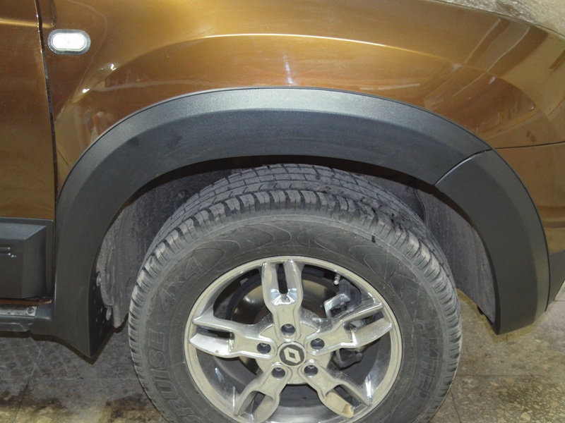

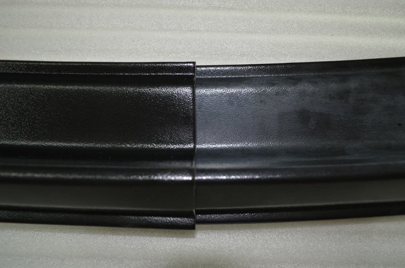

ShAnt - дело не в отказниках, а во времени. Отказывайтесь - не отказывайтесь, к изготовлению других молдингов мы если и приступим то не раньше чем через полгода, пока останется только этот вариант.
По поводу оттенков:
фото 1 - то что пока нашли.
фото 2 - тот который был (для сравнения).
фото 3 - передняя часть новый оттенок, задняя часть старый.
фото 4,5 - установка арки с уплотнительной резинкой.
Пока мы в поиске материала, тот который нашли лучше подходит по оттенку, но намного хуже по структуре и по качеству. Продолжаем поиски..

думаю что 100% попасть в цвет будет не просто ,
личное имхо:
даже OE Renault накладки отличаются по цвету
мне кажется что то что есть сейчас как раз подчеркивает арки

espace - иллюзий не питаем - 100% не попадем, задача приблизить к оттенку и фактуре. Будет два варианта - то что есть сейчас и тот который найдем (точнее уже нашли абс того же оттенка, и по качеству вроде ничего, на этой неделе проверим на практике.)

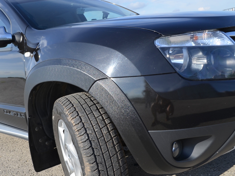

Еще бы посмотреть на черном как будет смотреться. А то что то и хочется и колется.
Старый 26.07.2013, 22:36   #272
Sapsan, Саша, последнее фото на черном, правда авто не в полной красе...
Карт 163, Артем сделайте пожалуйста фото авто с разных ракурсов если возможно. Спасибо.
Старый 26.07.2013, 22:41   #273
Я это уже понял. Но по фрагменту оценить степень красоты всего черного даста не смогу. Ты правильно Карту написал. Видео ролики без звука или у меня плеер помер?
Старый 27.07.2013, 11:03   #274

Skipper-Влад - соберем несколько машин и пофотографируем с разных ракурсов, пока только такие фото..
