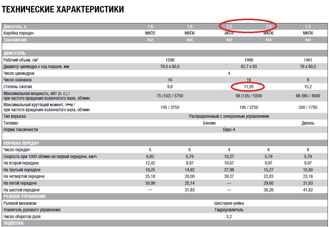

А зачем далеко ходить? На официальном сайте Рено лежит прайс на дастер. Вот кусок из него:

La Pot La Pot
Фанатам 92-го очень хочется что бы это было не правдой
La Pot вне форума   Вверх Ответить с цитированием

А фанаты 95-го очень хотят верить, что не зря переплачивают за свой бензин
Без эмоций, производитель указывает цифру 11,05, при такой величине автобензины не ниже 95 -го, значит льем минимум только 95-й, а экономия (переплата) в 80 копеек за литр, это не экономия (не переплата)
---------- Сообщение добавлено в 12:22 ---------- Предыдущее сообщение размещено в 12:17 ----------
А я хочу понять, почему на дверке написано "91", а заливать его низя.
Это чисто маркетинг, дабы глубже охватить все слои потребителей авто, а вообще надоело об одном и том же по 5 кругу долдонить, расклад такой:
