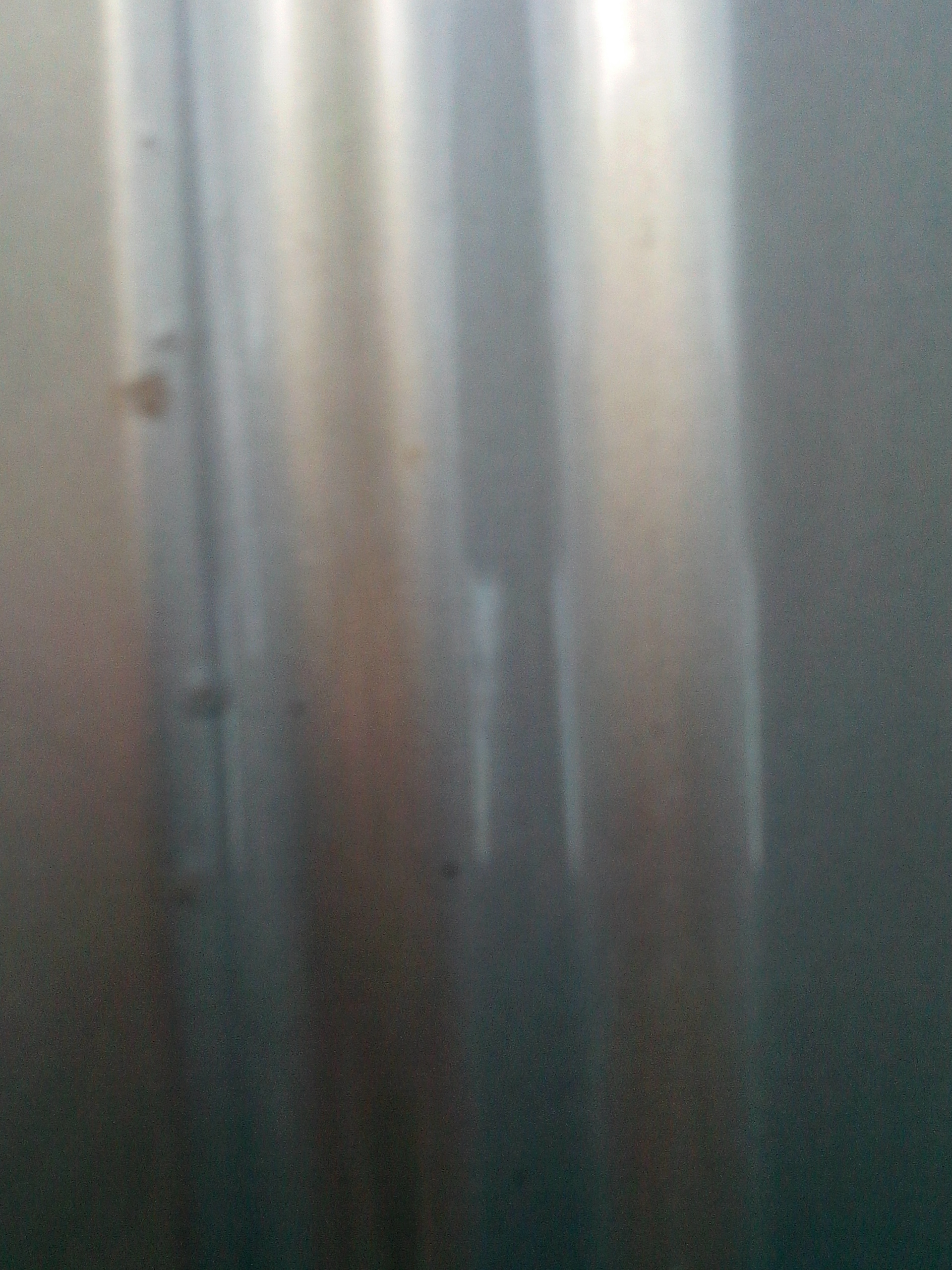

Да, на задних арках возле двери. Мне сказали что это сколы и дали отказ. Сегодня пойду в независимую экспертизу. Оборзели совсем.

знакомый судмедэксперт сказал что однозначно у меня нарушение процесса покраски, никаких следов мехпнгического повреждения нет, есть, как он выразился "кратеры коррозии со следами выхода содержимого наружу. О как.
Так что будем писать претензию к дилеру, т.к. та писулька "Наряд-заказ" с визуальнам осмотром енто усе хрень., а там будет видно. Суд, значит суд.
