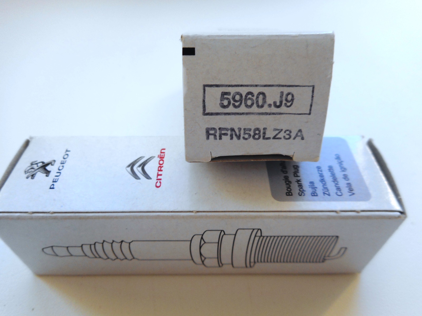

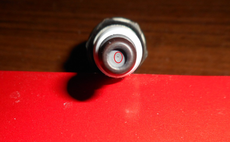

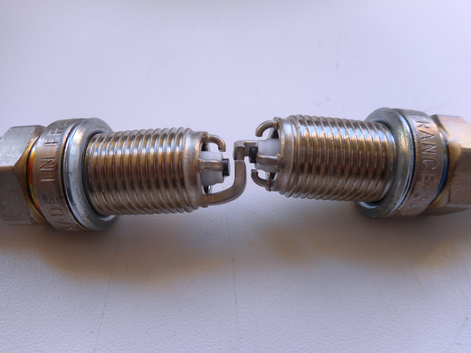

Куда не плюнь, на палево попадешь. У ориг. есть одна отличительная метка, на верхней гайке свечи, виде наколотой точки.(фото) на подделке её нет. А также на свечах BERU, MOTRIO, Peugeot / Citroen, EYQUEM -она тоже есть. Говорят последний и есть производитель перечисленных свечей, + которые я ещё не знаю. В последний раз на свой 2л поставил четырех электродные свечи EYQUEM-54...они же Peugeot / Citroen 5960.J9 (фото)
