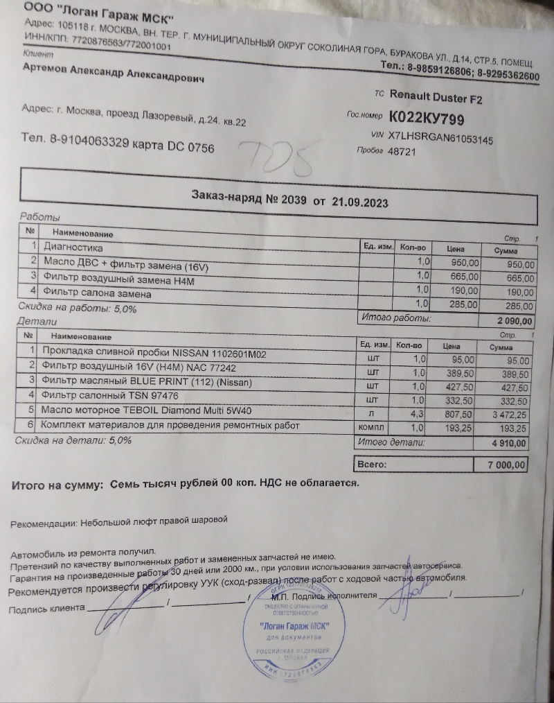

Сегодня обнаружил, что забыл поместить отчёт о прохождении очередного ТО-5.
Во полную сей пробел.
Итак, 21 сентября посетил наших партнёров Логан-гараж МСК, что на Буракова, 14. Заменили масло в двигателе, фильтра + провели диагностику Енотозавра.
Масло залили Teboil Diamond Multi 5W-40. Залили на 4 мм больше МАХ по щупу. Обошлось ТО в 7 тыс руб.
Все сделали быстро и качественно.
На сегодняшний момент уровень масла в двигателе на 5 мм меньше МАХ. Проехал за это время около 1900 км.
