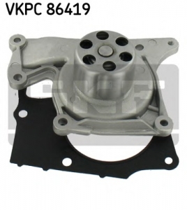

Старый 09.01.2023, 13:44   #721
Сообщений: 3,065
на цифру ошиблись.
VKPC 86419
вот аналог

Помпы одинаковые что для рестайл что для дорестайла! Какую фирму брать дело религии

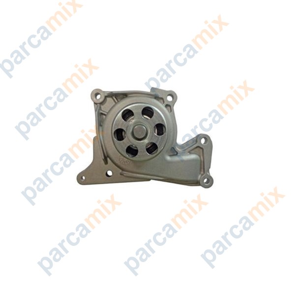

Авто: Privilege 1.5 dci 4х4+ЕСП+пакет безопасность+пепельница
Сообщений: 61
Ворчун
Значит, эта VKPC 86418 и на рестайл не подходит. Тупо по отверстиям даже не встанет.
Наша вот такой формы должна быть:

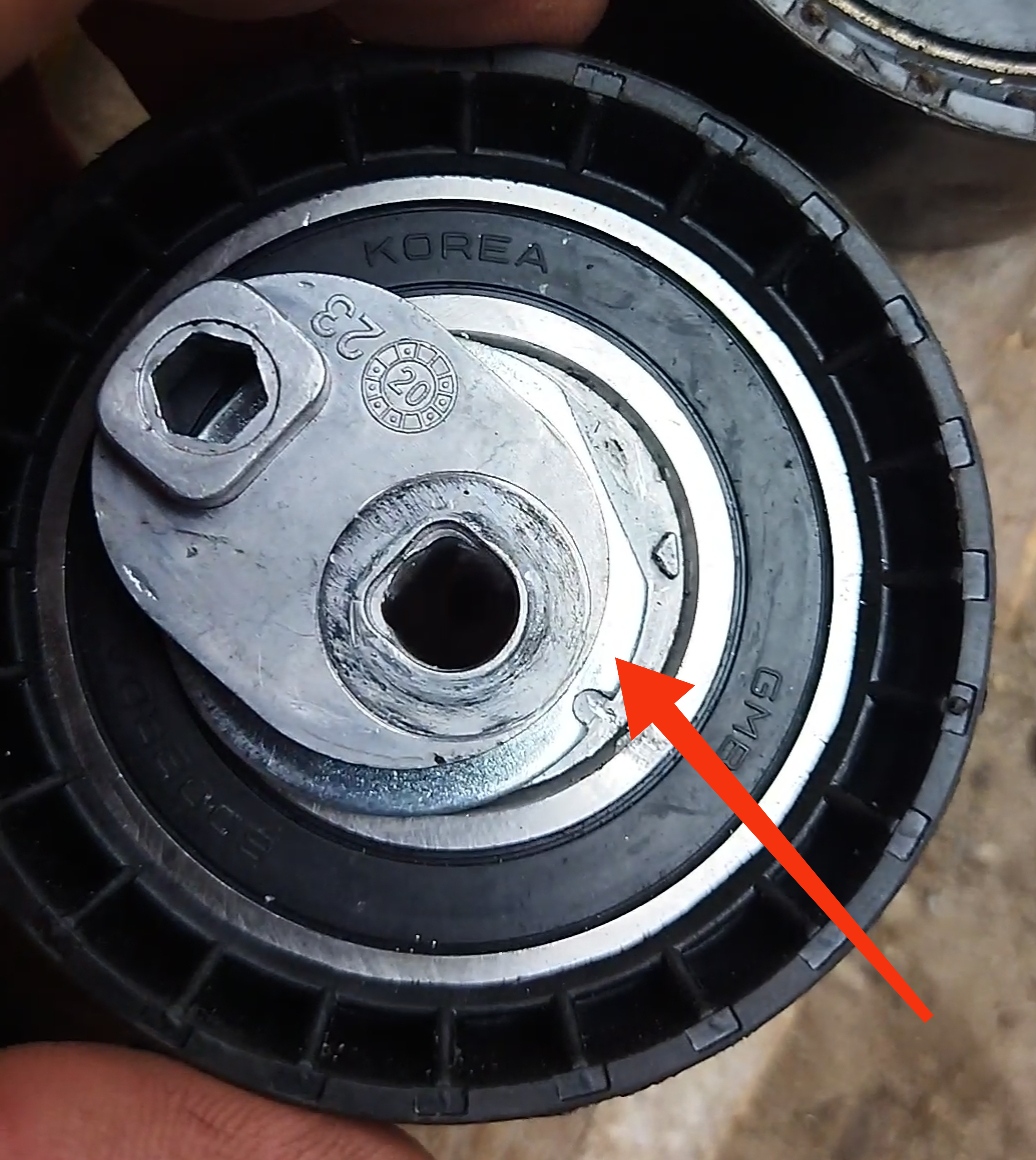

onebar onebar
Вот такой натяжной ролик мне попался в комплекте ГРМ. Диск с прорезью вращается свободно. Пришлось разобрать и накернить. Подробно описал тут.
