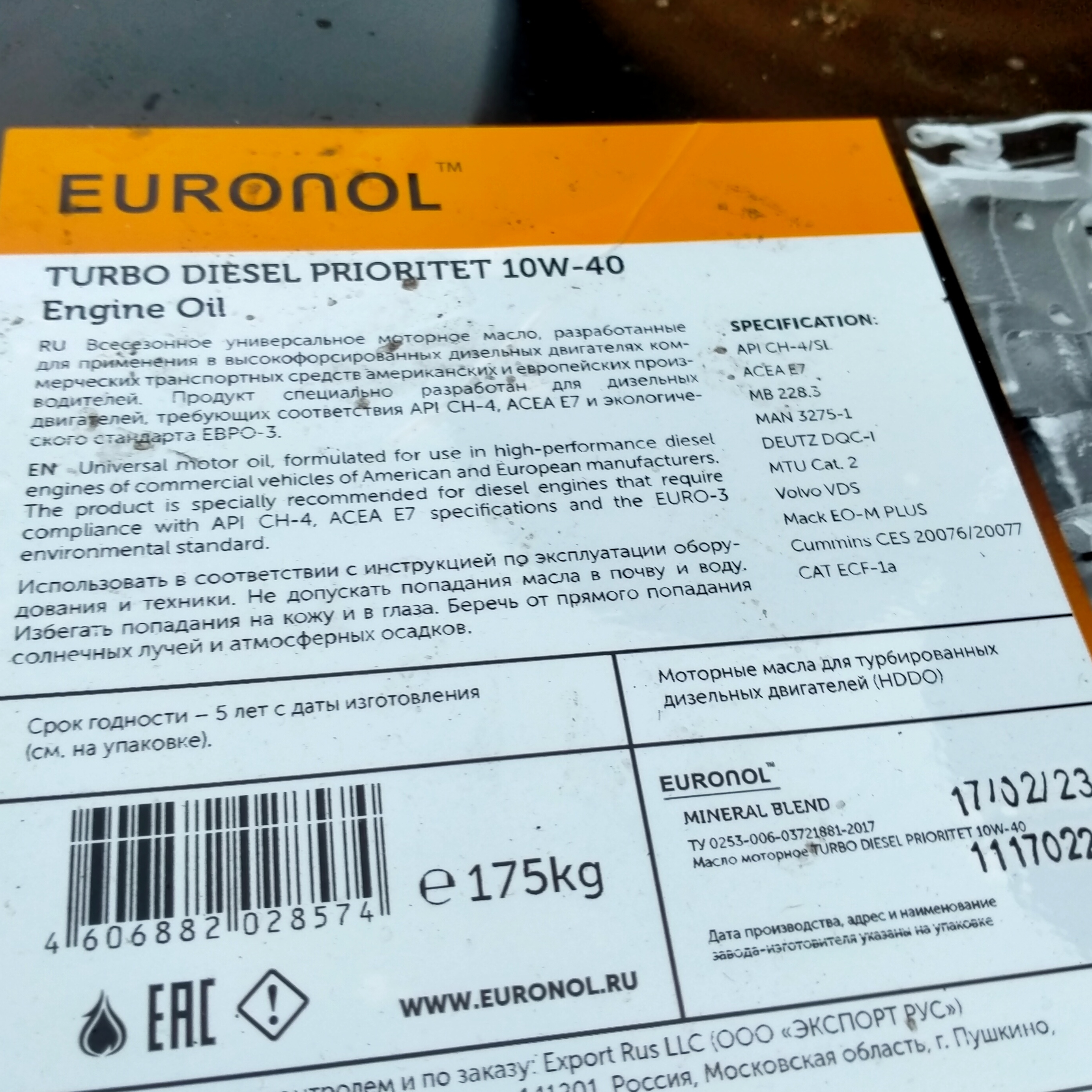

Кто знает такое масло пройдёт в 2 литровый двигатель?

Сообщение от ivan54675 Посмотреть сообщение
На этикетке написано API SL, ACEA A3 - Дастеру подходит, а вот MB 229.1 тоже допуск для бензинок (мерсовский), но больно древний. Нам 229.3 или лучше 229.5
Старый 21.04.2023, 20:56   #1669
Сообщений: 33,363
Ну, по крайней мере известно что оно льётся в Обнинске, а не где-то в подвале.
А Ф4Р тоже не молодой...))
Мерсовский 229.1 это по совокупности свойств реношный RN700.
Например, у эльфовского Evolution ST 10W-40 тоже есть 229.1
Короче, обычная полусинь, по городу катать тысяч на 7 хватит.

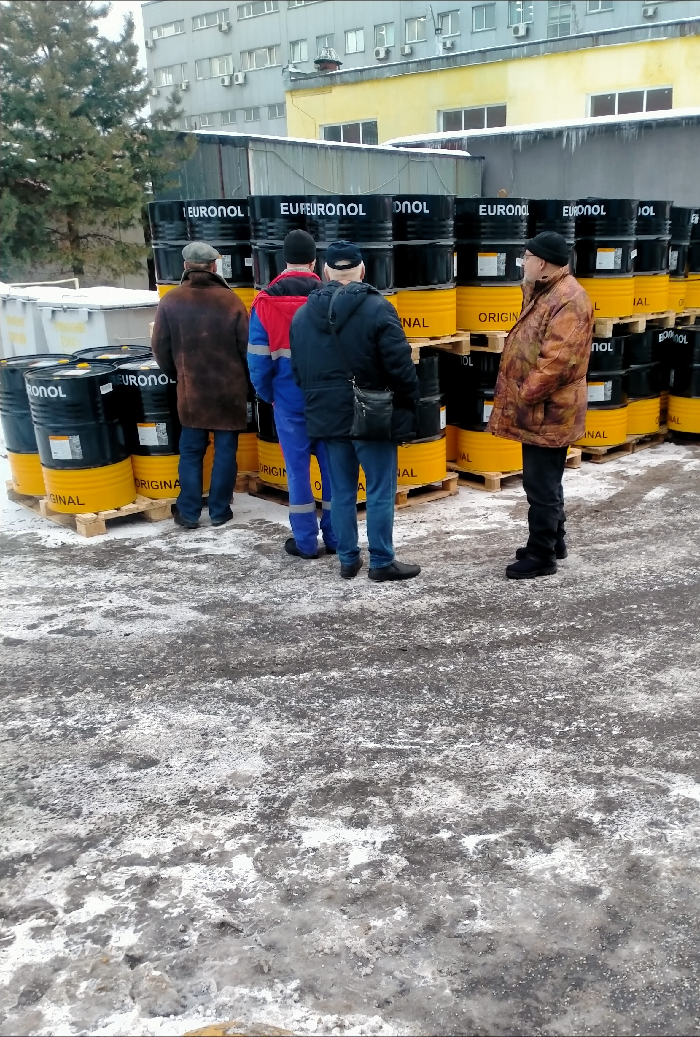

Да тяжёлое время,начинают всплывать такие масла,что раньше о них и слыхать не слыхивал,нам тоже прислали тонн несколько,НПО,,Пушкино",моск.обл.,и чё бадягой окозалось.

В смысле бодягой?.. Оно и так минералка под Евро-3, так на этикетке написано. Куда там ещё бодяжить?.. )))

Хм,куда,все туда же,ближе к мазуту,кароче икспертизу это масло не прошло,возврат.

Сообщений: 33,363
Вот это жесть...))

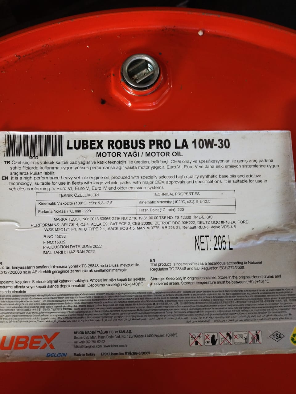

Здравствуйте, подскажите такое пойдëт в дастер?

Подойдет правда оно для грузовой спецтехники! Ну нельзя кроиловом до такой степени заниматься! Есть же в инструкции допуски по API и SAE,еще же не совсем голод что все пропало !!!Лучше уж залей лукойл люкс полусинтетику 10-W40 или 5W40 оно не дорогое даже на официальных заправках не более 2тыс за 4л
