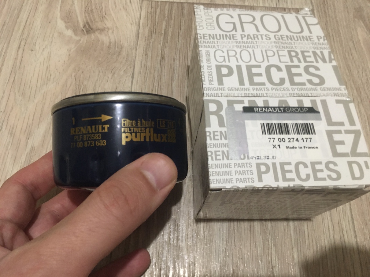

Заказал себе синтека в Севастополь и сегодня друга попросил по пути забрать свой заказ фильтров.
В общем взял как всегда, два фильтра. Номера на коробке и в коробке отличаются.
560р -1шт. Можно было взять дешевле и не "оригинал", но всегда брал его и теперь в коробке что-то другое.
Как-то так.

Сообщений: 33,301
Хрен его знает.
По фотке вроде всё нормально, а там поди разбери...

kval300
Регистрация: 23.04.2016
Адрес: Ростов на Дону
Сообщений: 1,978
на коробке полосочка с номером на конце 177 может отделяться ?там номер на обратной стороне,+внутрянку сфотай, я уже наблатыкался оригинал отличать .беру на Озоне в районе 1000руб(дизельный) у одного и того же пока норм, периодически распиливаю после заменыдля самоуспокоения.
---------- Сообщение добавлено в 21:24 ---------- Предыдущее сообщение размещено в 21:22 ----------
Бумага должна быть зигзагом, клапан белый, цвет грязно-жёлтый не яркий.
Это как бы основное на что обратить внимание.
---------- Сообщение добавлено в 21:28 ---------- Предыдущее сообщение размещено в 21:24 ----------
https://youtu.be/J3lSzAx6_mI
---------- Сообщение добавлено в 21:30 ---------- Предыдущее сообщение размещено в 21:28 ----------
Нудно правда рассказывает дрочер!
---------- Сообщение добавлено в 21:38 ---------- Предыдущее сообщение размещено в 21:30 ----------
https://dzen.ru/video/watch/61e5418f...7cd07e5c?f=d2d
вот норм
