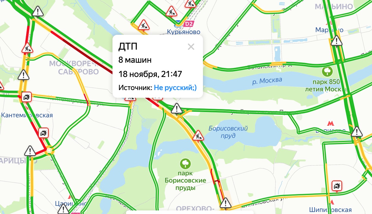

Я к дому подъехал, у нас ледяной дождик только начинался.
Сейчас решил пробки на дорогах глянуть.
