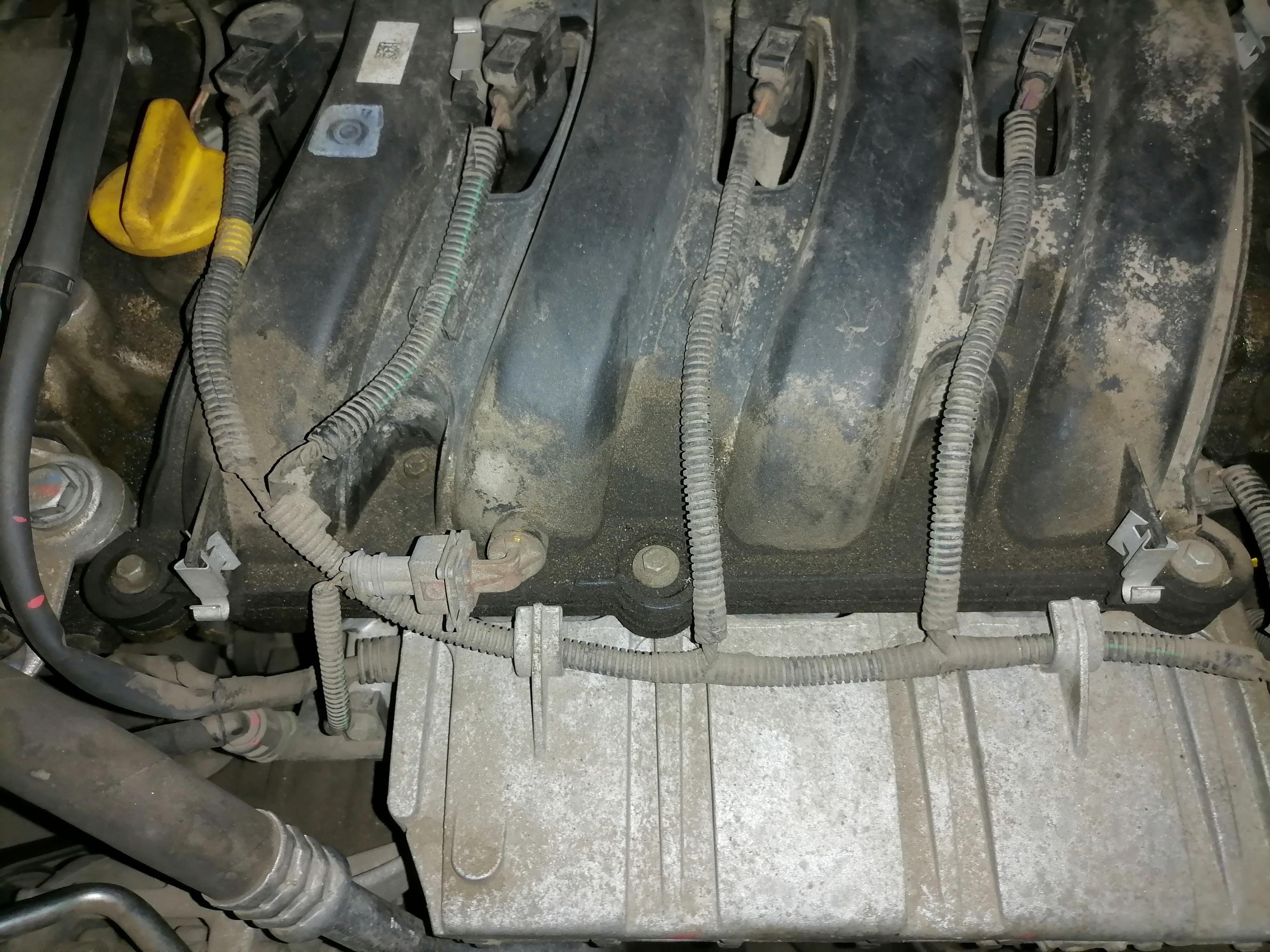

Здравствуйте, недавно приобрел бу дастер и обнаружил течи масла с крышки. Подскажите, силтно критично и что делать? 2013 год. 2.0

Не критично. Значительная часть владельцев вообще забивает на это дело.
В том числе и я. 160.000 пробега уже, никаких проблем. Мотор точно также выглядит.

RockyBalboa, течь. Или запотевание? Запотевание считается нормой. Уровень масла у бывает сильно?
Масло менял неделю назад. Пока уровень не изменился вовсе

RockyBalboa, тогда нормально.

Очень похоже еще на течь системы вентиляции картерных газов.

Не критично.
Если не считать разбухания и последующего разрушения пыльников на свечных катушках.
Впрочем грязь в свечных колодцах на скорость не влияет... сразу

Ну, честно сказать, я немного ужаснулся, увидев фотки. Я бы такого не допустил на своей машине! Надо снимать впускной коллектор, мыть двигатель очистителем карба, проверить затяжку клапанной крышки. С заменой уплотнителей собрать обратно. 100% резинки задубели. Процедура не сложная. Далее наблюдать за запотеванием, выявлять наиболее проблемные места и устранять, если такие ещё останутся.

Проблема решена. Сьездил к официалам, сняли коллектор, поменяли резинки, посадили новые болты на герметик, все очистили, плюс форсунку на герметик посадили, а то с нее воды накапало в катушку, все теперь как новое)

Масло то откуда во впускной коллектор попадает, выяснили у официалов?
Там нужна сальник клапана фазика поменять и посадить на новый герметик крышку вентиляции картерных газов, которая под коллектором прикручена на клапанной крышке.
