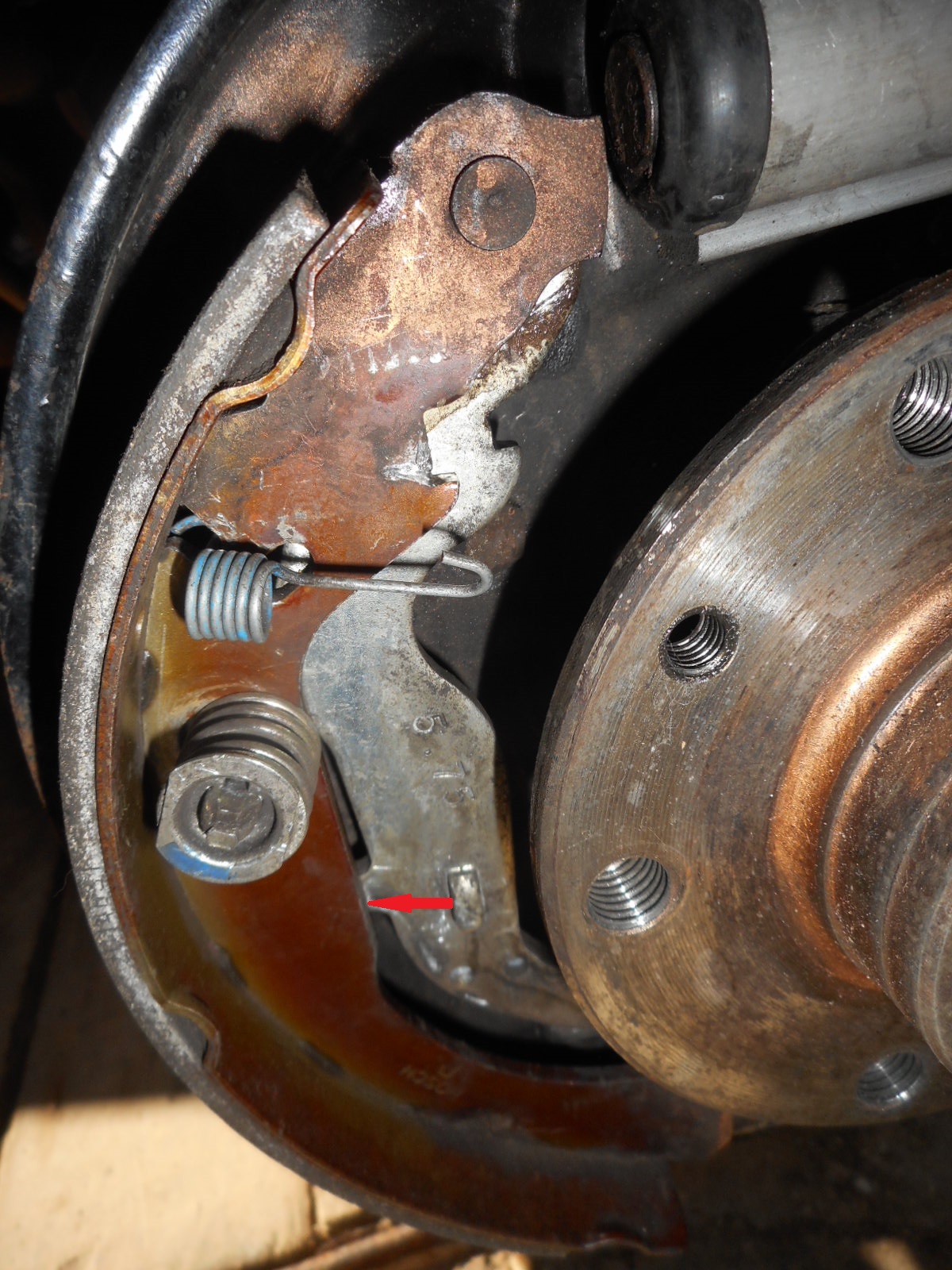

У меня недавно произошли непонятки с задними тормозами.
Был в командировке три месяца, по приезду оказалась высажена АКБ, хотя зимой по два месяца держала, а три летних не осилила , но это ещё ладно, в начале движения оказалось заблокировано заднее левое колесо, на ручник не ставил, с чего его заклинило так и не смог понять.
С помощью включения полного привода колесо зазблокировал, проехал порядка 1000 км, без замечаний, работа тормозов и накат нормальный.
Старый 26.08.2020, 19:29   #287
Sane
Аватар для Sane
Адрес: 43 регион
Авто: Дастер чОрный 4х4 2л.
Сообщений: 884
Sane Sane Sane Sane Sane
Закис рычаг ручника, возможно будет ещё один клин- готовься менять колодки.

Рычаг вроде норм работает.
Барабан снимал, смотрел? Если рычаг уже далеко от колодки, и фиксатор не упирается в колодку, то он уже закис. Поэтому начинается клин колеса, а далее при сдергивании с клина можно и накладку сорвать. Работоспособность закисшего рычага восстанавливаться плохо, обычно замена.

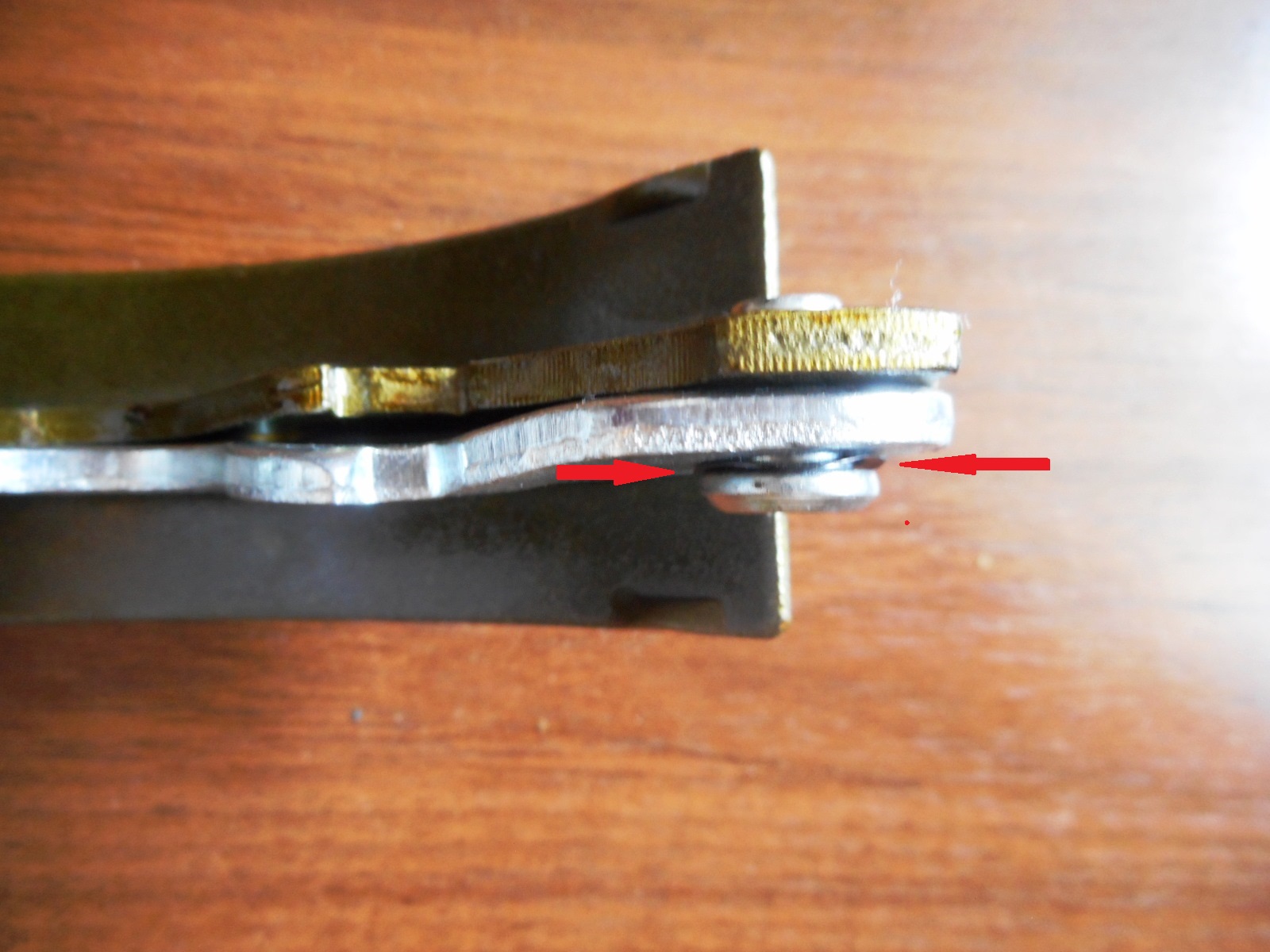

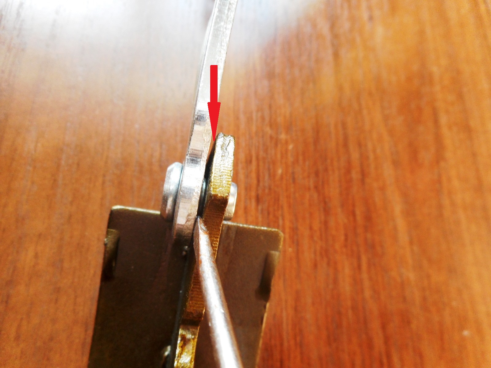

Ржа и грязь от колодок делаю своё дело, а зазор между рычагом и колодкой очень мизерный, и его начинает затирать.
Были в продаже недорогие колодки 4х4 от WEEN, но недолго. Вот у них насчет зазора, всё продумано, у них на оси возле рычага поставлена пружинная шайба, рычаг можно сместить в сторону, и откроется приличный зазор, в который можно и смазку заложить - фото.
