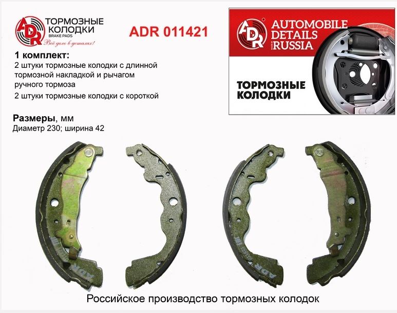

Наш автопром начал выпускать задние тормозные колодки ADR 011421 https://www.autodoc.ru/man/6874/part/adr011421
Цена 712 руб. Интересно, подойдут или есть нюансы. Может кто их видел в живую или сможет их пощупать в магазине. Цена очень заманчивая.

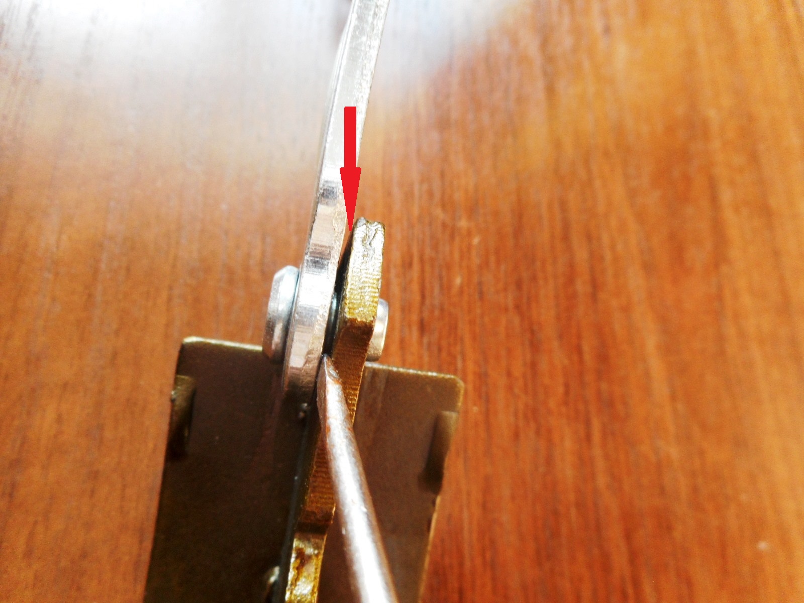

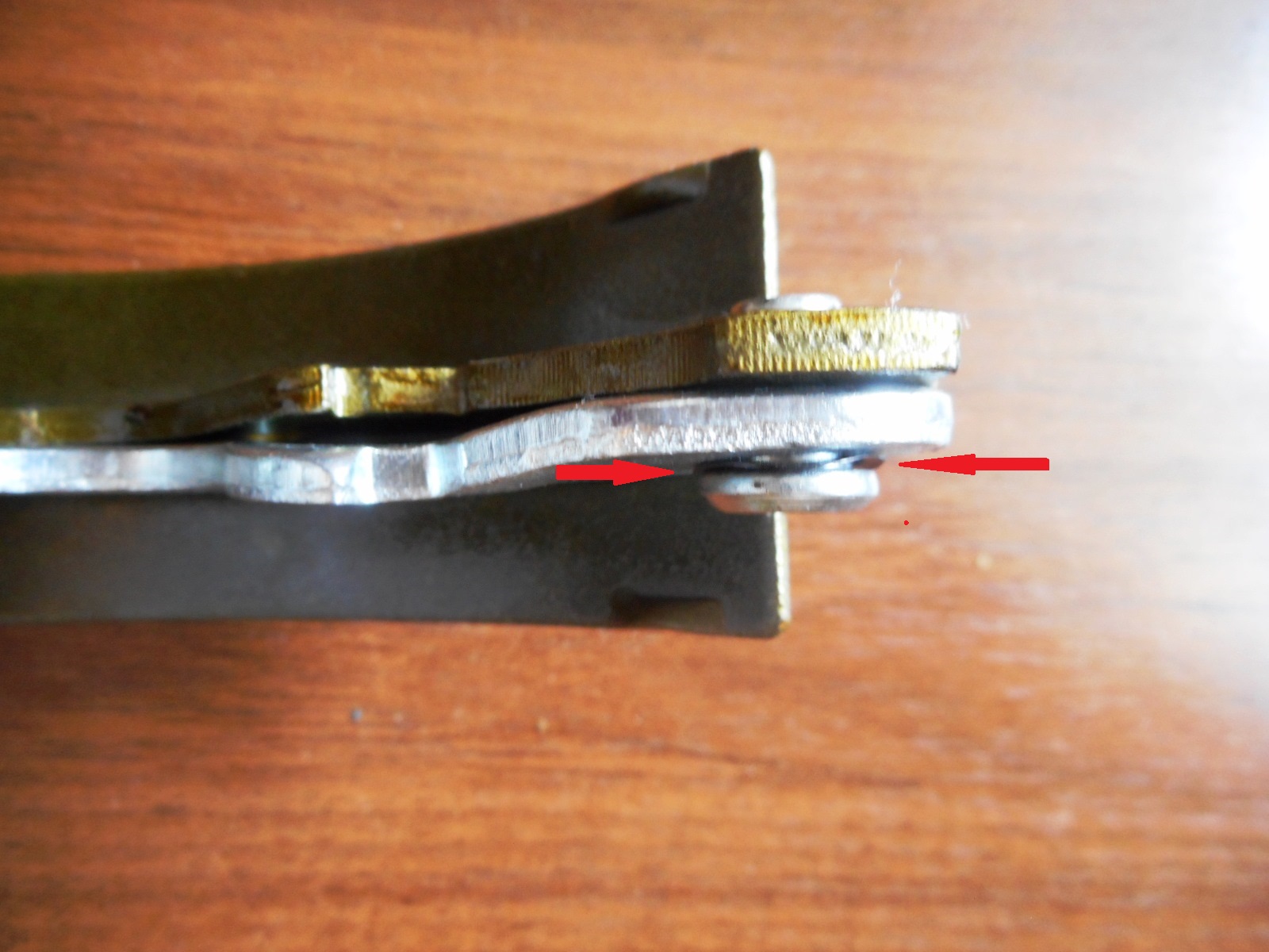

Ржа и грязь от колодок делаю своё дело, а зазор между рычагом и колодкой очень мизерный, и его начинает затирать.
Были в продаже недорогие колодки 4х4 от WEEN, но недолго. Вот у них насчет зазора, всё продумано, у них на оси возле рычага поставлена пружинная шайба, рычаг можно сместить в сторону, и откроется приличный зазор, в который можно и смазку заложить - фото.
