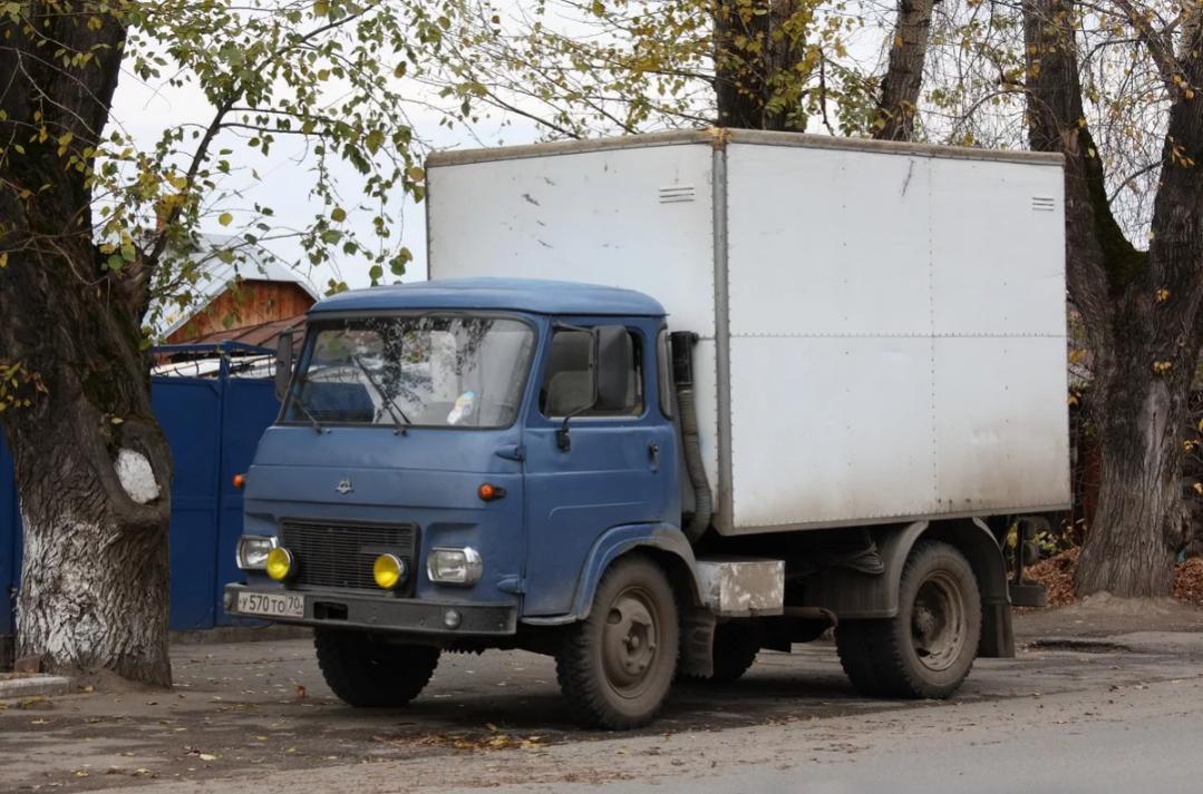

Да, я перечитал и удалил вопрос. Помню в 80-годах шесть лет я работал на чешском дизельке под названием Авиа-А30, может помнишь были такие грузовички, синяя кабина/белый фургон. Так вот там тоже крестовины ставили от наших жигулей, единственное, что они были слабоваты для грузовичка,но какое-то время работали.Еще первое время "летели" подшипники на передних ступицах, так к нам приезжали чехи и подбирали из наших подшипников, с доп.обоймой(точили токаря). Это я к тому, что при желании хорошие мастера могут найти замену.
Да-да, помню эти шаробанчики, много их по Москве тогда было.
Старый 18.03.2020, 14:02   #930
Сообщений: 2,222
Да, только это фургончик А-20, у нас такие тоже были, а у меня вот такой А-30)) Ох помню мы на них носились по наб. Яузы со скоростью 80-90км/час Кстати,фары от москвича "колхозили" и всё работало, а стёкла поворотников(жёлтые) помню сам склеивал из оргстекла,потом красил цапонлаком С запчастями туго было в те времена, наш директор комбината говорил,что проще купить новый грузовичок чем запчасти,потому что чехи за запчасти просили "золотом", а новые машины шли за валюту.
